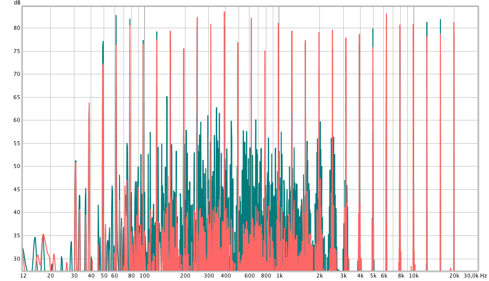

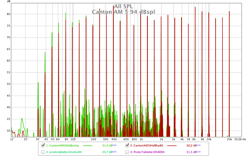

Εδώ πάντως μετρήσεις IMD με και χωρίς σαμπ δλδ ίδιο ηχειο με αποκοπή στα 80Hz κόκκινο.
Για περισσότερες πληρ.
Εδω

Όσον αφορά τα ηχεία αυτές οι IMD ακούγονται και παίζουν σημαντικό ρόλο απ οτι βλεπω. Κάτι τέτοιο ισχύει για όλα τα ηχεία ανεξαιρέτως.
Για ενισχυτές δεν ξέρω τι στο διαολο μετρανε και τι σχέση έχει αυτό με τα ενεργά ηχεια.
Εδω
Τι δεν παίζει ρόλο μόνο το σπινόραμα δηλαδή ; :D Εκπλήσσομαι.:D
Υ.Γ. :
1. Το Canton και χειρότερο σπινόραμα να είχε απο άλλα ηχεία, πάλι καλύτερα θα ακουγόταν. χα χα
2. Όπως βλέπεις υπήρχε όχι μόνο σύμπνοια απόψεων όλων των ριβιούερ, μόνο απο ακροάσεις πολλά χρόνια πριν μετρήσουν. Και μάλιστα στην προσωπική του άποψη άμεσα αναγνωρίσιμη απο την πρώτη κιόλας ακροάση λίγων λεπτών.
3. Τα ίδια μετράνε και στους εινισχυτές. Αρκεί το resolution 24 bit του τέστ σήματος κλπ να το εξασφαλίζει. Το λέει κάπου μέσα το άρθρο. Βέβαια εσυ ρωτάς για την σημασία και βαρύτητα τους ως σύγκριση με αυτήν των ηχείων (που είναι το κύριο πρόβλημα).
4. Αυτά τα multi tone τέστ (σε αυτήν την περίπτωση 30) αλλά και άλλες πλήθος μετρήσεων είναι γνωστά απο πολύ παλιά (30 + χρόνια) και οι κατασκευαστές τα μετράνε ή και το δίνουν για μέτρηση αλλού, απλώς δεν τα δημοσιεύουν. Πάλι δεν εξασφαλίζουν απόλυτα την ποιότητα λόγω (γνωστών) περιορισμών που επίσης αναφέρονται στο άρθρο. Ακόμη μέχρι και η "συνεισφορά" των διαφόρων παραμορφώσεων κάθε είδους (και όχι η πλήρης εκμηδένισή τους) σε τομείς της αναπαραγωγής, έχει στην ουσία εμπειρικά και υποκειμενικά με συσχετισμούς , μελετηθεί. ¨Ααε τί λένε πρός τα έξω και όλοι είναι στην θεωρία υπέρ της πλήρης εκμηδένισής τους.
Βέβαια καλά είναι να ελέγχονται χοντρικά αυτοί (οι κατσκευαστές) απο θεωρούμενες ανεξάρτητες μετρήσεις , περιοδικών κλπ, έστω κάτω απο λάθος συνθήκες εκτελούμενες τις πιο πολλές φορές. Η "ερμηνεία" τους βέβαια απο αυτά είναι άλλο θέμα. Εκεί έχει πολύ "αέρα" για άπλετη ανοησία και μαγείρεμα.
5. Καλή προσπάθεια του ιντερνετικού περιοδικού (? τι είναι αυτό τεσπά) αλλά κυρίως οι στόχοι και σκεπτικό μεθοδολογίας που διάβασα ότι έχουν βάλει σαν σκοπό να παρουσιάσουν στους αναγνώστες τους, ως αποτελέσματα.
6. Το διάγραμμα που έβαλες , με την αποκοπή στα 80, λογικό να έχει τέτοια αποτελέσματα. Αυτό που λες "χωρίς σάμπ" είναι λίγο παρεξηγήσιμο σαν περιγραφή. Δεν είναι όμως απο το λίνκ-άρθρο που παρέθεσες. Απο που είναι ; Μπορείς να βάλεις το συγκεκριμένο λίνκ ;
Τα διαγράμματα θα τα βρεις στο λινκ που έβαλα προς το τέλος του άρθρου.
Αυτό που έχει ενδιαφέρον είναι πρώτον ότι ενεργά ηχεία με ίδιο μέγεθος μεμβράνης, παραπλήσιο μέγεθος και ίδιας αξίας έχουν διαφορετική παραμορφωση
εννοείται στα 94db στο 1m.
Εκεί θα βρεις και τα άλλα 2 με high passfilter στα 80Hz.
19.777
23.931
ΟΚ, σόρρυ, θεώρησα ότι αυτό είναι το μόνο διάγραμμα καθότι δεν γίνεται ιδιαίτερα μεγάλη αναφορά στα γραφόμενα στο άρθρο για το έν λόγω που σου κάνει εντύπωση. Τώρα που είδα τα διαγράμματα θυμήθηκα και την αναφορά που κάνει γραπτά και εξηγείται και η δικιά σου για σαμπγούφερ.
Κάπου δε λέει ότι μίλησε με τον κατασκευαστή ;
