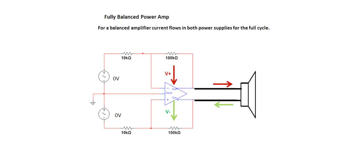

Bi amp είναι γιατί έχει να τροφοδοτήσει 2 δρόμους , δύο μεγάφωνα.
Αν ήταν balanced , θα είχε 2 ενισχυτές συνδεδεμένους για το κάθε μεγάφωνο.
Με διπλή τάση , και τετραπλή ισχύ .
Στην πλήρως ισορροπημένη (balanced ) σχεδίαση ο ένας ενισχυτής αναλαμβάνει την ενίσχυση του μισού ημιτόνου και ο άλλος την άλλη μισή του έτερου μισού ημιτόνου .

Δεν είναι πανάκεια οι differential ενισχυτές....
Έχουν αναμφισβήτητα τα πλεονεκτήματα τους αλλά έχουν και μειονεκτήματα...
Εκτός από τα προφανή (όγκος, κόστος) εισάγουν και νέα θέματα με κυριότερο το ότι δεν μπορεί να είναι τελείως ίδιοι οι 2 ενισχυτές που οδηγούν ένα μεγάφωνο λόγω ανοχής των υλικών.

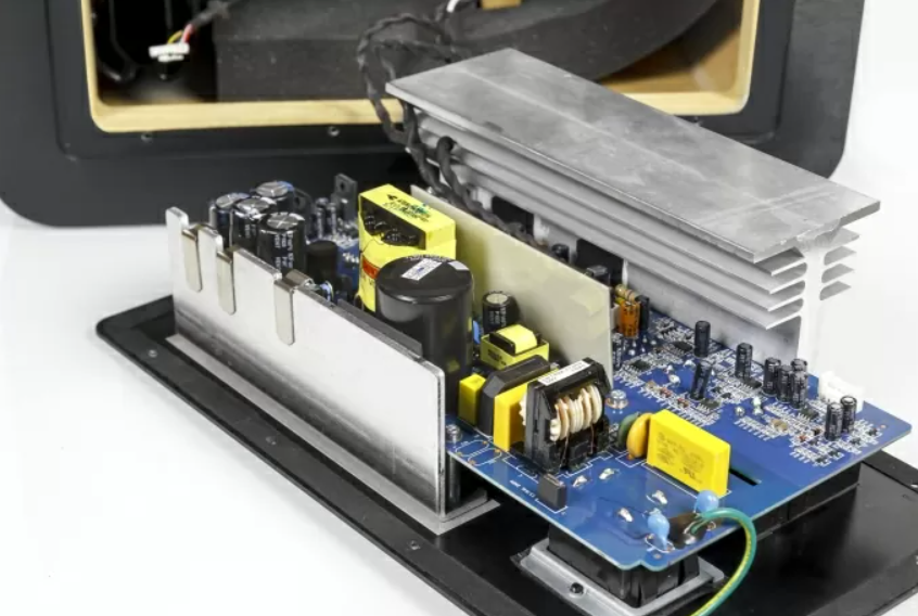

Καλά γενικώς φτηνά την βγάζουν οι περισσότεροι κατασκευαστές ενεργών ηχείων.
Δεν είναι bryston ή τα μαγάλα ATC ή τα PMC , που έχουν κανονικού μεγέθους ενισχυτικά ,εκτός του ηχείου και οδηγούν τα ηχεία τους.
Τα περισσότερα μικρά ενεργά , έχουν μία πλακέτα , που τα έχει όλα επάνω , μέσα στο ηχείο και χαίρεται .
Κόστος ελάχιστο.
Η λέξη differential είναι αδόκιμη, αν εννοείτε αυτό που κατάλαβα από την αρθρογραφία που προτείνατε. Προσφορότερη θα ήταν η περιγραφική φράση Fully Ballanced Bridged.
Δεν έχουν κανένα άλλο μειονέκτημα, παρά μόνο ένα. Αδυνατούν να οδηγήσουν χαμηλής εμπέδησης (4Ω) ηχεία κι αν προαπαιτείται να το κάνουν, τότε αναγκαστικά είναι θηριώδεις σε διαστάσεις αφού καθένας από τους τέσσερις (για το STEREO) ενισχυτές θα πρέπει να οδηγεί με άνεση φορτία (2Ω).
Δεν ισχύει αυτό, ακόμα και με κριτήρια δεκαετίας '80. Το ταίριασμα των υλικών (παθητικών κι ενεργών) είναι παιχνιδάκι ακόμα και για τα τυπικά εξοπλισμένα εργαστήρια.

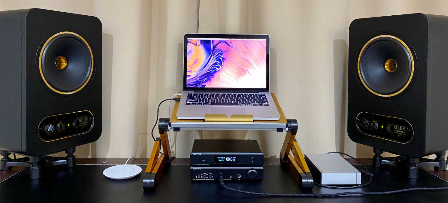

Δεν συγχίζομαι φίλε μου, έχω σταματήσει μετά από 14 χρόνια στο site, τα αφήνω για τους νέους. Λοιπόν τα Tannoy σύμφωνα με το site τους αναφέρουν το παρακάτω:
Optimized Class AB bi-amplification
With decades of experience in designing professional sound systems for recording and broadcast studios and venues of all sizes, Sweetwater understands that under-powering is never an option. Which is why the Tannoy 8 is bi-amplified with 300 watts of onboard Class AB power. Why Class AB? While Class A amplifiers sound sweet at low levels, they run hot and are tremendously inefficient at higher volumes. Class B amps are much more efficient, but they tend to add distortion to your signal. Class AB amplification combines the linear performance of Class A with the higher operational efficiencies of Class B, while sidestepping the deficiencies of both. It’s the best of both worlds.
Σ' αυτά τα ηχεία αναφέρεστε;

Οι περισσότεροι FULL BALANCED BRIDGED ενισχυτές μπορούν να οδηγήσουν 4ωμα φορτία.
Το κάτω από 4Ohms είναι το αληθινό ζόρι.
Εκεί όντως μιλάμε για πολλά ισχύος , πολλά όχι 12 ή 24 , αλλά 48άδες , και αντίστοιχα μεγάλες ψύκτρες , τι μεγάλες δλδ , θηριώδεις , και κατά συνέπεια μεγάλους και ογκώδεις μετ/στές , μεγάλα πυκνωτικά φίλτρα , και κάποιες φορές όλα αυτά διπλά .
ACCUPHASE έχει υλοποιήσει τέτοιες κατασκευές . όπως P800, M 1000 .
SANSUI b2301 , b2302 .
Καί κάποιοι άλλοι βέβαια .

Ναι σε αυτά. Έχω όλη την σειρά. Η φώτο είναι από τα 7αρια.
Σωστά, είναι από τα 7άρια. Αλλά και τα 8άρια μοιράζονται την ίδια φιλοσοφία και πρακτική κατασκευής.
Για τη δουλειά που προορίζονται διατηρούν ένα υψηλό λόγο τιμής/απόδοσης.
Σας εύχομαι καλές ακροάσεις!
