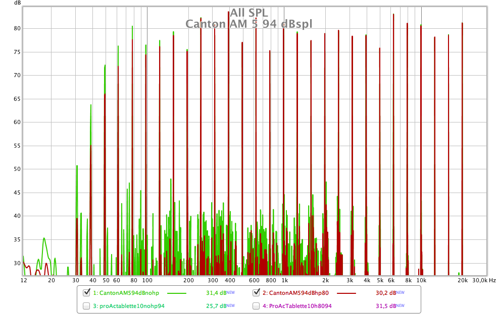

Εδώ πάντως μετρήσεις IMD με και χωρίς σαμπ δλδ ίδιο ηχειο με αποκοπή στα 80Hz κόκκινο.
Για περισσότερες πληρ.
Εδω

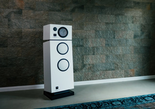

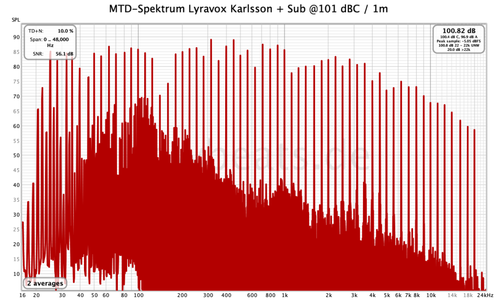

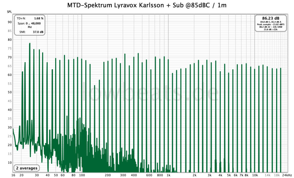

αφου ο μπουσουλας λογαριαζεται υποχρεωτικως με το μεγεθος των γουφερς και την αποσταση ακροασης, πως εξηγεις οτι ενα ενεργο ηχειο των 40.000ευρω με τετοιο μεγεθος και υπογουφερς εχει τετοια αποτελεσματα?
Η πλακα ειναι οτι ο γενικος τιτλος ειναι οτι το συγκεκριμενο αγγιζει την τελειοτητα, αλλος γραφει αλλος μετραει:biggrin:
Lyravox Karlsson Tower
Παραθέτεις διαγράμματα ληφθέντα με διαφορά σε συνεχόμενη στάθμη τάξης 16 dB στο 1 μέτρο ...Είναι αναμενόμενο ν'αυξάνεται κατακόρυφα η τιμή στις εμπλεκόμενες παραμορφώσεις ανάλογα με την ποιότητα στην κατασκευή καθώς ανερχόμαστε πάνω από την τυπική στάθμη αναφοράς... Μειώνοντας την απόσταση ακρόασης θα έπρεπε να προσεγγίζεται η ευνοϊκότερη συνθήκη από το πράσινο διάγραμμα.Το πόσο θα μπορούσε όμως να μειωθεί η απόσταση εξαρτάται από την αρχιτεκτονική των μεγαφώνων στο ηχείο ενώ θα έμεναν απαράλλακτες οι ηλεκτρομηχανικές ιδιότητες στην όλη υλοποίηση.
Εδώ επίσης έχουμε να κάνουμε με ενεργή υλοποίηση όπου θα παίζει ρόλο η ποιότητα οδήγησης από τα ενσωματωμένα ενισχυτικά αρθρώματα καθώς και η ποιότητα κατά τη διαχείριση του σήματος.
