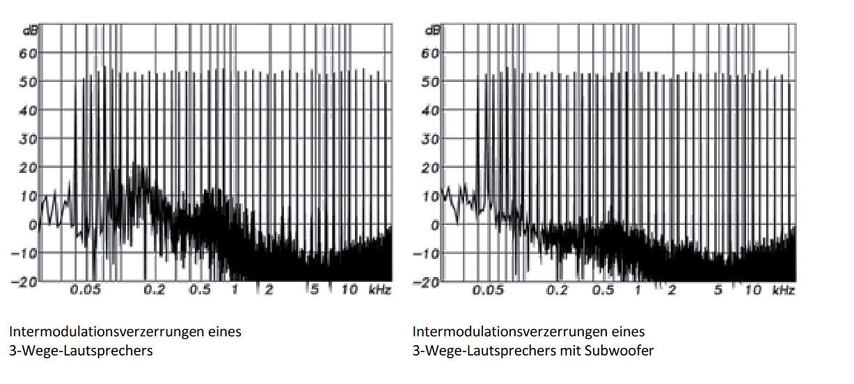

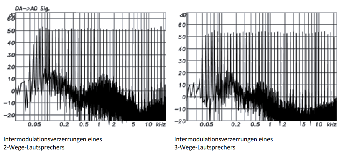

και φυσικα η μεγαλη Neumann ασχολειται με IMD, το τι κανει ο καθε ενας εδω μεσα στον καφενε και ποσο σημασια της δινει καθολου δεν θα επρεπε να μας ενδιαφερει.
εδω η μειωση της παραμορφωσης με την προσθηκη ενος μιντ
και εδω με την προσθηκη ενος σαμπ

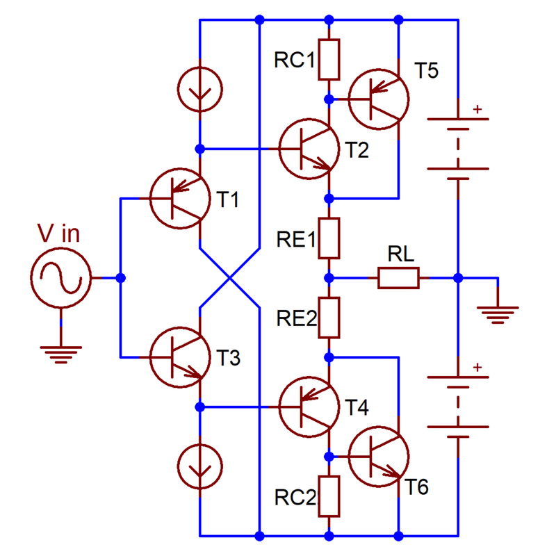

Η Accuphase χρησιμοποιεί αντίστοιχα buffers (όταν χρειάζεται τέτοιο στάδιο) με διακριτούς ημιαγωγούς και όμοια βασική τοπολογία, σχεδόν σε όλους τους προενισχυτές της.
Αυτό δεν είναι το Sziklai, πως το λένε; Το χρησιμοποιεί και η Bryston απο τα πρώτα κιόλας μοντέλα της, πίσω στη δεκαετία του 70.
Η τοπολογία Sziklai αφορά μόνο το ζεύγος των τρανζίστορ της εξόδου. Στην ουσία αποτελεί "βελτίωση" της τοπολογίας Darlington.
Στην προκειμένη περίπτωση δε χρησιμοποιώ κάποια από τις δύο, λόγω των χαμηλών ρευμάτων που απαιτούνται από τα στάδια ενός ηλεκτρονικού crossover. Ένας "απλός" ακόλουθος εκπομπού αρκεί γι αυτόν τον σκοπό.
Όχι που δεν θα ασχολούνταν.
Πως ο Αμίρ τελικά καταλήγει ως αμφίβολη υποστήριξη των δυαντοτήτων του AP, κάπως έτσι. :D

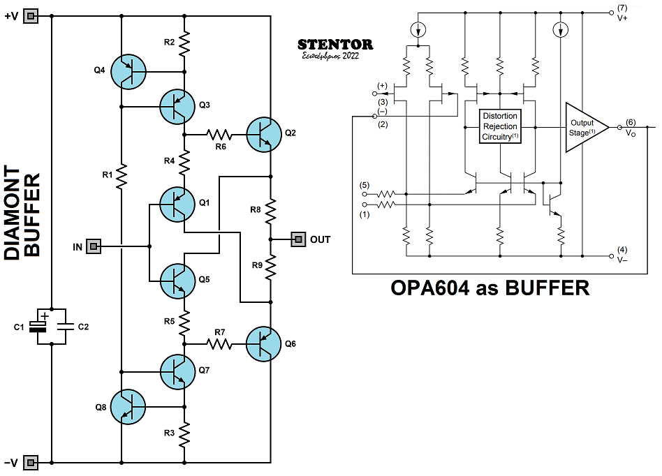

Πάντως, το διαμάντι που περιγράφεις, το χρησιμοποιεί. Το αναφέρω ( αν δεν έχει υποπέσει στην αντίληψή σου ) μήπως πάρεις καμία ιδέα.

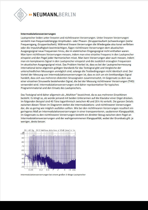

Στο γλωσσαρι της neυmann γινεται παντως αναφορα για IMD
Και μετάφραση στ' αγγλικά.
Η ενδοδιαμόρφωση στα ηχεία εξαρτάται κι από παραμέτρους που σχετίζονται με την κατασκευή της καμπίνας, με την αξιοπιστία της γεννήτριας σήματος, με τα χαρακτηριστικά του ενισχυτή οδήγησης και με το σύνολο των υλικών του δικτυώματος crossover. Οπότε δεν έχουν οριστεί κάποια διεθνή στάνταρτ που να επιτρέπουν την ασφαλή εξαγωγή συμπερασμάτων για την παραμόρφωση ενδοδιαμόρφωσης ενός ηχείου. Βεβαίως, υπάρχουν ενδεικτικές μετρήσεις, αλλά τ' αποτελέσματά τους σχεδόν ποτέ δεν συμπεριλαμβάνονται στα φυλλάδια των κατασκευαστών.
Diamond Buffer με αυξημένη ικανότητα παροχής ρεύματος εξόδου. Τα ζεύγη των τελικών τρανζίστορ είναι σε τοπολογία Sziklai.
Καλή η παράθεση αλλά δεν αρκεί σκέτη...Απ'ό,τι διακρίνεται οι συνιστώσες IMD κατά την ηλεκτρομηχανική μετατροπή είναι τάξεις μεγέθους ανώτερες σε σύγκριση με τις αμιγώς ηλεκτρονικά προκύπτουσες - από ενισχυτικές βαθμίδες.Αυτό σημαίνει ότι οι πρώτες έχουν ανώτερη βαρύτητα στην αντίληψη έναντι των δεύτερων.Είναι δηλαδή παράδοξο από τη μια να συμφωνούμε με τα ανωτέρω τονίζοντας πόσο βλαπτική επίδραση στην υψηλή πιστότητα θα έχουν οι συνιστώσες από ενδοδιαμόρφωση ενώ από την άλλη να υπερθεματίζουμε στο πόσο πολύ θα μας πείραζαν οι προερχόμενες ειδικώς από ενισχυτικές βαθμίδες. :sneaky:
Υφίσταται όμως ακόμα μια διάσταση στον συγκεκριμένο παράγοντα,εκείνη της ... διασποράς από το ηχείο.Στις χαμηλές οκτάβες η ενέργεια από τις παρασιτικές συνιστώσες ενδοδιαμόρφωσης θα εκπέμπεται ισοδύναμα προς όλες τις κατευθύνσεις,αλληλεπιδρώντας παράλληλα και με συνιστώσες ιδιορρυθμών από το χώρο.Καθώς ανερχόμαστε σε οκτάβες από μεσαίες και άνω η παρασιτική ενέργεια θα ακολουθεί με τη σειρά της μοτίβο εκπομπής ανάλογο προς το spinorama δεδομένου ηχείου...
Σε περίπτωση ανισόρροπου spinorama συνεπάγεται ότι η φόρτιση του πεδίου αντήχησης από τις παρασιτικές συνιστώσες θ'ακολουθεί την ίδια ανωμαλία.Σε συνάρτηση λοιπόν προς την απόσταση ακρόασης και τον προσανατολισμό ως προς τον κεντρικό άξονα καθενός ηχείου με την κεφαλή του ακροατή θα τείνει εκείνος ν'αντιλαμβάνεται σε διαφοροποιημένο βαθμό μεταξύ των τις επιμέρους συνιστώσες.Είναι τότε επόμενο κάποιες από αυτές τις συνιστώσες να ξεχωρίζουν περισσότερο έναντι των άλλων.Δηλαδή θα προάγεται μια νέα χαοτική κατάσταση ανισορροπίας.:wink:
Σοφιστίες. Εμάς μας πειράζουν οι δεύτερες, και έχουμε μεγαλύτερη ευαισθησία στις γενεσιουργές ηλεκτρικές απο τις μηχανικές, τι θές τώρα ; :D

Δεν είναι σκέτες μηχανικές αλλά υφίστανται σε πλαίσιο ηλεκτρομηχανικής μετατροπής στο σήμα.
Ωφέλιμο για το διάλογο είναι από τη στιγμή που θα καταλογίζαμε σοφιστείες στην πλευρά του συνομιλητή, να μην προβαίναμε σε τέτοιες ... από δική μας πλευρά. :sneaky:
