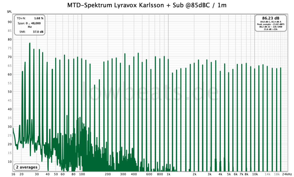

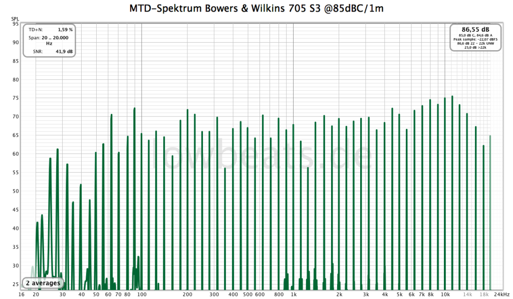

@Bhutia αν σου εδειχνα τις παρακατω μετρησεις IMD και σου ελεγα να τις ταιριαξεις με τα παρακατω ηχεια θα μπερδευοσουν . :) Ασε την απολυτοτητα για καναν γιατρο....γκαζακια:biggrin:
Δεν θα μπερδευόμουν για δύο λόγους :
Πρώτον,είμαι μονίμως έτοιμος να υποδεχόμουν οτιδήποτε (φαινομενικά) αναπάντεχο
Δεύτερον, στη συγκεκριμένη περίπτωση οι επιμέρους τόνοι στις πρώτες οκτάβες εμφανίζονται με πολύ μικρότερο πλάτος στο διάγραμμα του B&W 703.Πώς να προέκυπταν αυξημένες συνιστώσες IMD άμα δεν εκπεμπόταν...ενέργεια αξιόλογη για τους συμμετέχοντες τόνους εκεί κάτω ... :sneaky:
Για να έχει περαιτέρω αξία η αντιπαραβολή,θα έπρεπε να μας έδειχναν αντίστοιχα διαγράμματα από λήψη σε απόσταση 3 μέτρων εντός τυπικού οικιακού χώρου και στάθμη την τυπική αναφοράς.
