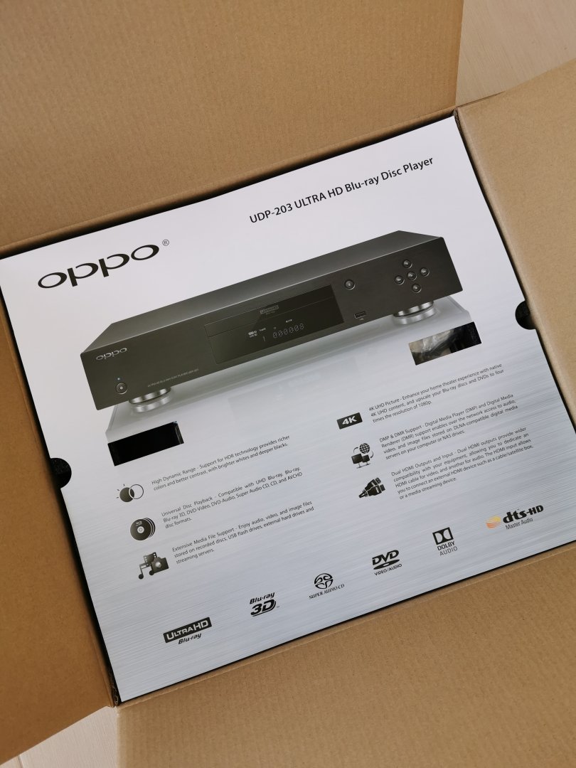

Έστω και καθυστερημένα, πήρα τελικά ένα oppo 203, μεταχειρισμένο από eBay, αλλά είναι σε άριστη κατάσταση, με πλήρη συσκευασία, φαίνεται σαν εντελώς καινούριο, και ήταν σε κάπως "λογική" τιμή, διότι έχουν αρχίσει και τρελαίνονται με τις τιμές των κατηργημενων oppo... >:(
Λειτουργεί κανονικά, έγιναν οι απαραίτητοι έλεγχοι, κι επιτυχώς έλαβε θέση στο ρακ.
Σειρά έχει το jailbreak.

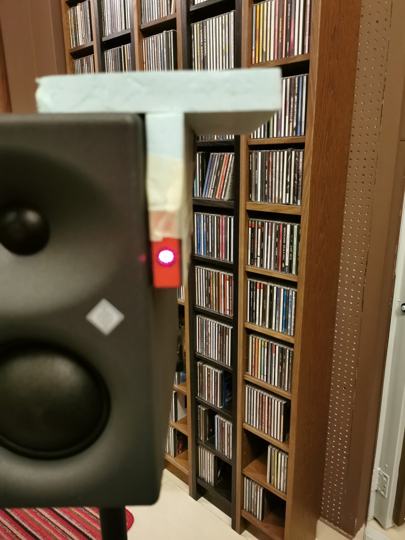

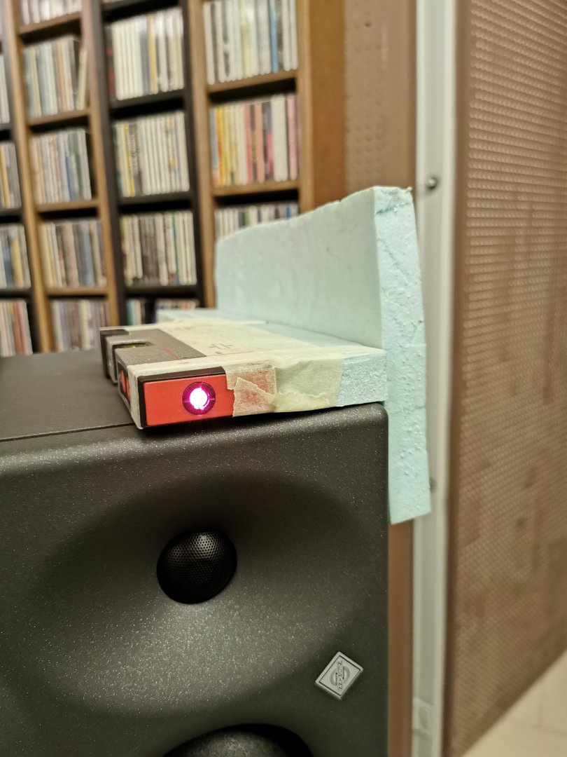

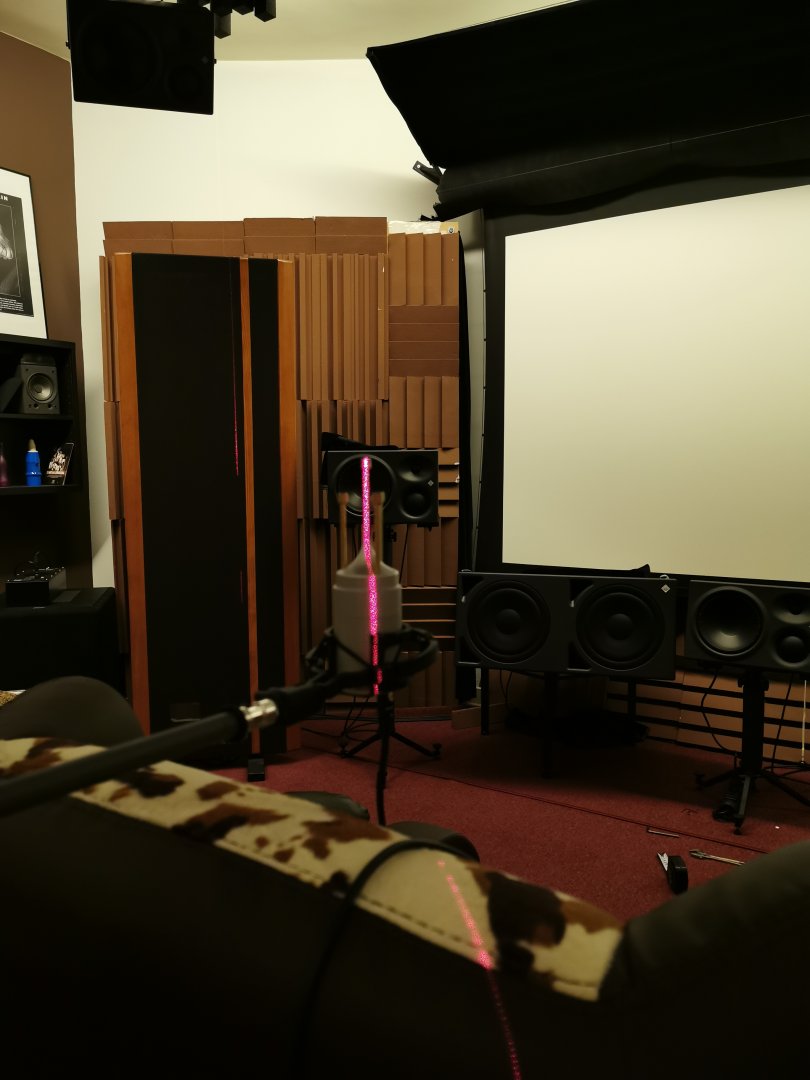

Ξεκίνησε το δεύτερο καλιμπραρισμα, αυτή τη φορά πιο χαλαρά, με εξάντληση των δυνατοτήτων τοποθέτησης και μετρήσεων προ της ισοστάθμισης.

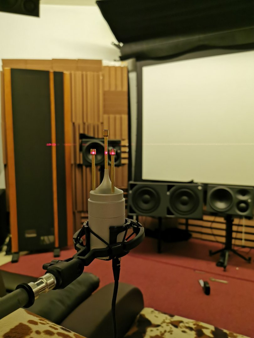

Η χρήση λέιζερ σε αυτοσχεδια βάση για την κατεύθυνση των ηχείων, είχε πολύ εύκολο και σύντομα άριστο αποτέλεσμα:
Στον κάθετο άξονα, από το ακουστικό κέντρο του ηχείου στο μικρόφωνο:
Και στον οριζόντιο άξονα ομοίως:
Έτσι όλοι οι 11 δορυφόροι, σε ελάχιστα λεπτά έρχονται απόλυτα on axis πάνω στο κέντρο της θέσης ακροασης, όπου μπήκε το μικρόφωνο.

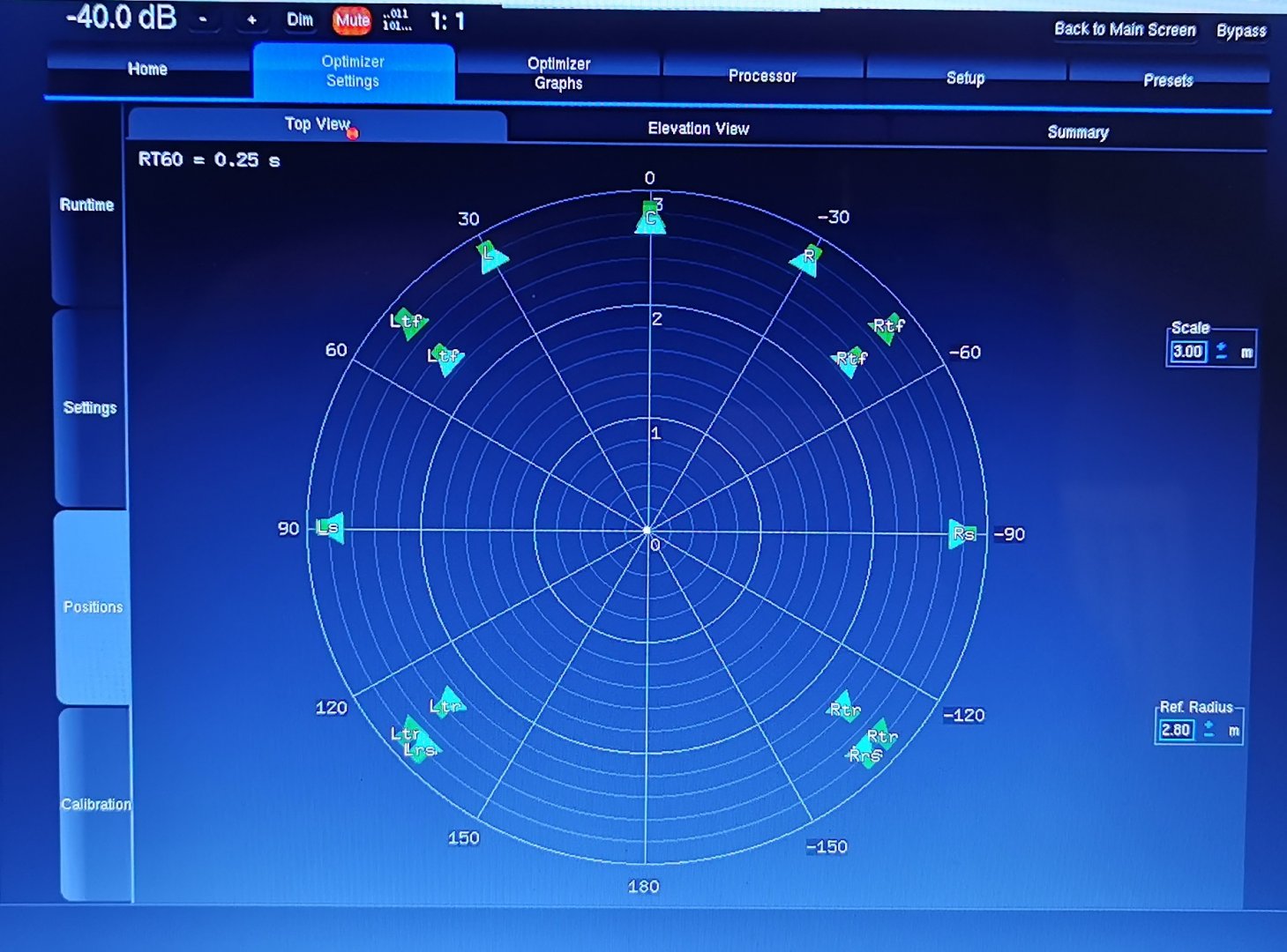

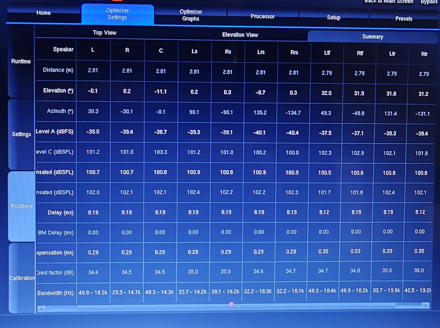

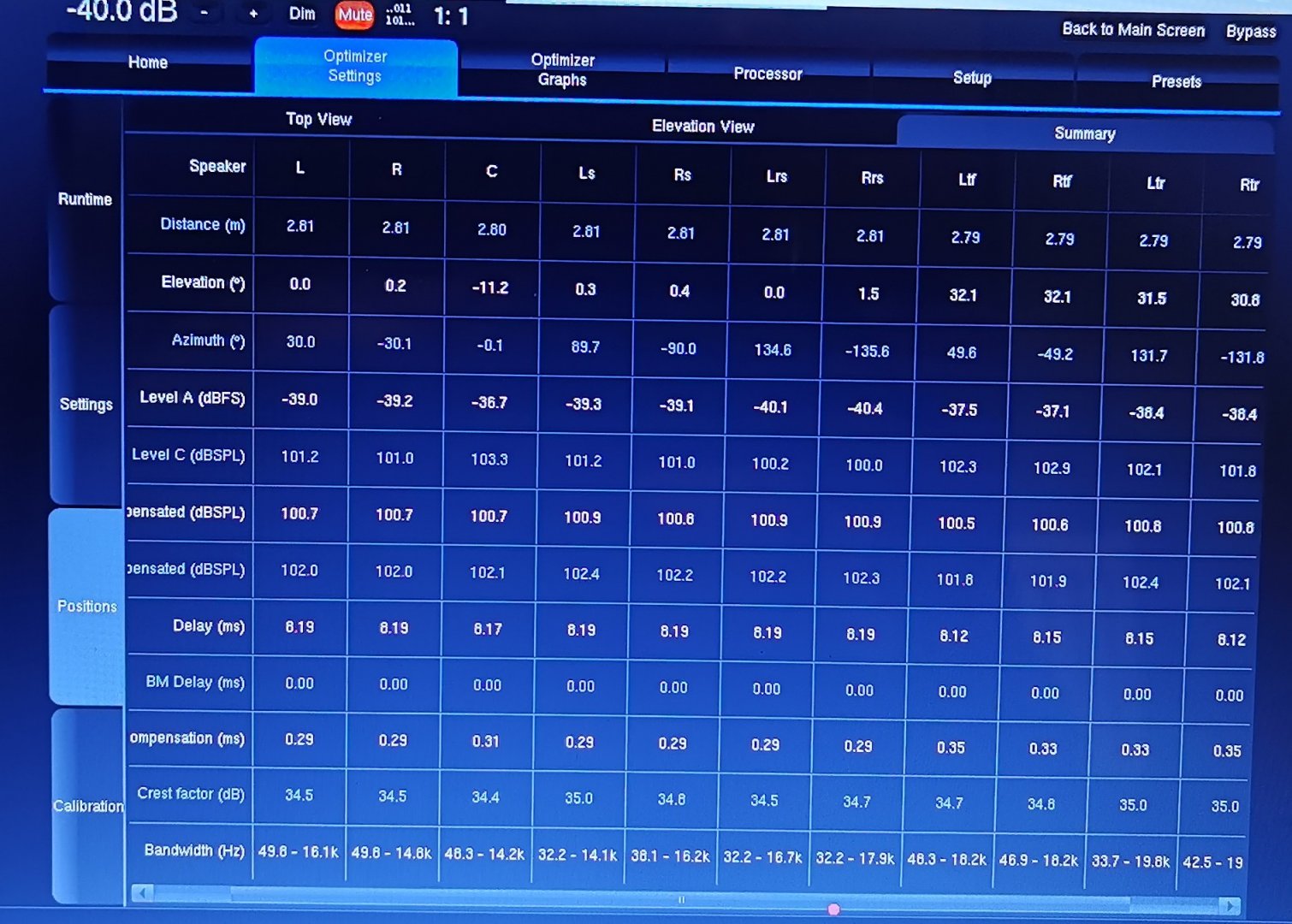

Τα αποτελέσματα των θέσεων των δορυφόρων, με 2 συνεχείς μετρήσεις και μικροδιορθώσεις:

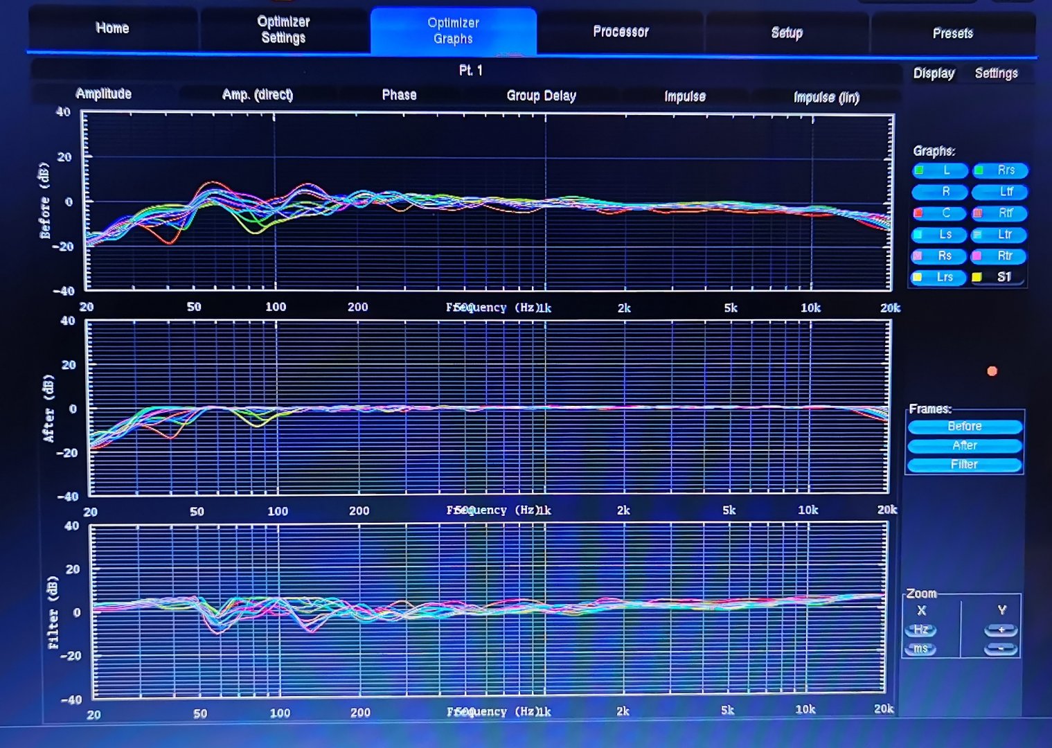

Και οι μετρήσεις και διορθώσεις των δορυφόρων:

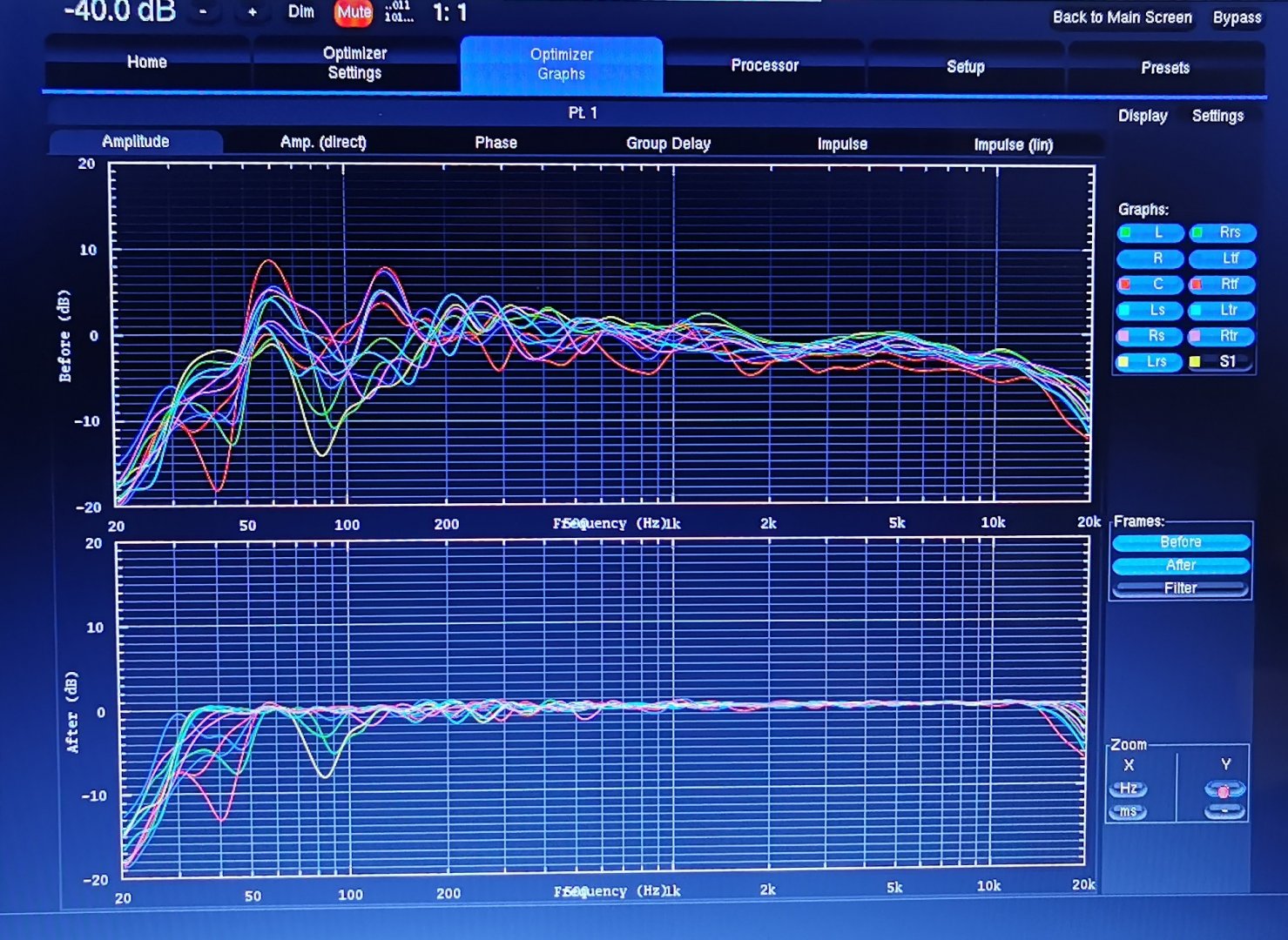

Έκανα και μεγέθυνση στον κάθετο άξονα (+-10 ντεσιμπέλ όλο το γράφημα) για την απόκριση πλάτους.
Εντυπωσιακή η διόρθωση, είτε στην συχνότητα, είτε στο στεπ ρισπονς...
RT 60 στο 0.25".
Πραγματική απόσταση ακρόασης στα 2,27μ σε όλους τους δορυφόρους (λόγω εγγενούς καθυστέρησης του ηχείου, οι αποστάσεις βγαίνουν λίγο μεγαλύτερες, στο 2,80μ από τον τρινοβ. Δεν υπάρχει τρόπος να το βρει αυτό σωστά..).

Και στον άξονα του ύψους, οι θέσεις των ηχείων:
Τα ηχεία ταβανιού βρίσκονται σωστά στις 49 μοίρες στον οριζόντιο άξονα, και σαφώς εντός προδιαγραφών στις 32 μοίρες στον κάθετο άξονα.
Το απόλυτο του άτμος θα ήταν στις 38 μοίρες στον κάθετο άξονα, αλλά έτσι είμαι μάλλον πιο συμβατός και με auro 3D, ενώ για μόλις 6 μοίρες πέραν του απόλυτου κέντρου, παραμένω εντός προδιαγραφών στο ατμος. Ταυτόχρονα, η μικρή ελάττωση των μοιρών αυτών, δίνει ποιο "ανοιχτό" τετράγωνο στην τοποθέτηση των πάνω ηχείων, άρα πιο ομοιογενές άκουσμα του πάνω ήχου γενικά στο χώρο και ειδικά για περισσότερους καθήμενους ακροατές.
8-11 μοίρες χαμηλότερα βρίσκεται το κεντρικό, προφανώς λόγω οθόνης, εξ'ου και η μικρή διαφοροποίηση της απόκρισης του ηχείου, λόγω πατώματος.
Ευτυχώς τη θέση καθ' ύψος τη διορθώνει ο τρινοβ, κι έχει ελάχιστα να διορθώσει στο δικό μου σεταπ.
Πλέον η ισοστάθμιση έγινε στα 101 με 103 ντεσιμπέλ (στη θέση ακρόασης) μετά την αναβάθμιση του σοφτγουερ, κι όχι στα 85 της στάθμης αναφοράς.
Φαίνεται στις αναλυτικές μετρήσεις.
Είχα το βολιουμ στο -14 ή -13 κατά τη διάρκεια των τόνων της ισοστάθμισης, δηλαδή έπαιζε ροζ θόρυβο και τόνους στα 10 ντεσιμπέλ πάνω από την στάθμη αναφοράς, πιθανώς αυτό να είναι θέμα, διότι δεν αντέχουν όλα τα ηχεία του κόσμου τέτοια στάθμη για μετρήσεις... Ίσως να πρόκειται για bug, δε ξέρω, πάντως ήταν πολύ υψηλή η στάθμη κατά τη διάρκεια των μετρήσεων, ανησυχητικά υψηλά ντεσιμπέλ για νορμάλ ηχεία...

Αν προσέξετε στις αναλυτικές μετρήσεις, στην πρώτη το "azimuth" (δηλαδή η γωνία τοποθέτησης) των κυρίως ηχείων, είναι 30,3 μοίρες στο αριστερό, και -30,1 μοίρες στο δεξί.
Λέω 30,3??? Γιατί ,3 ??? Και το πάω 2-3 χιλιοστά προς το κέντρο. (λες και έχει νόημα, αλλά να, παιχνίδι βρήκα)
Και δε πείραξα το δεξί.
Η επόμενη μέτρηση δείχνει 30 μοίρες καρφί στο αριστερό, και σταθερά -30.1 μοίρες στο δεξί.
Η μικρομετακινηση που έκανα στο κεντρικό, (για το 0,1 μοίρες, ξέρω, καταντάει ανέκδοτο) αντιθέτως, ήταν ανεπιτυχής με την στροφή που δόθηκε στη συνέχεια για την κατεύθυνση με το λέιζερ. Κι αυτό μετρήθηκε κανονικά. Δε ξεφεύγει ούτε τρίχα...
Νταξ, έχει ανοχές το μηχάνημα, είναι στο φλου οι μετρήσεις... :lol: :lol: :lol: :lol:
