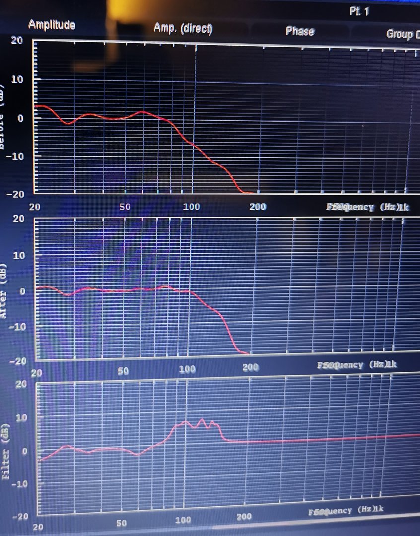

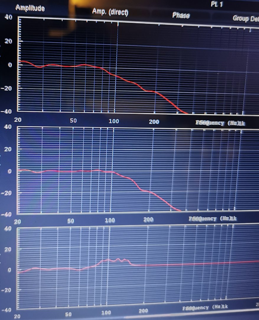

Να μια καλή μέτρηση Κλάιν Μάιν σαμπ...
Χωρίς κανένα απολύτως equalisation, μπορείς να πεις πως παίζει φλατ...
Νομίζω ότι παίζει να ακούσω και μουσική σε κάνα μισάωρο...

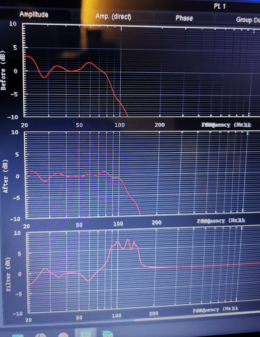

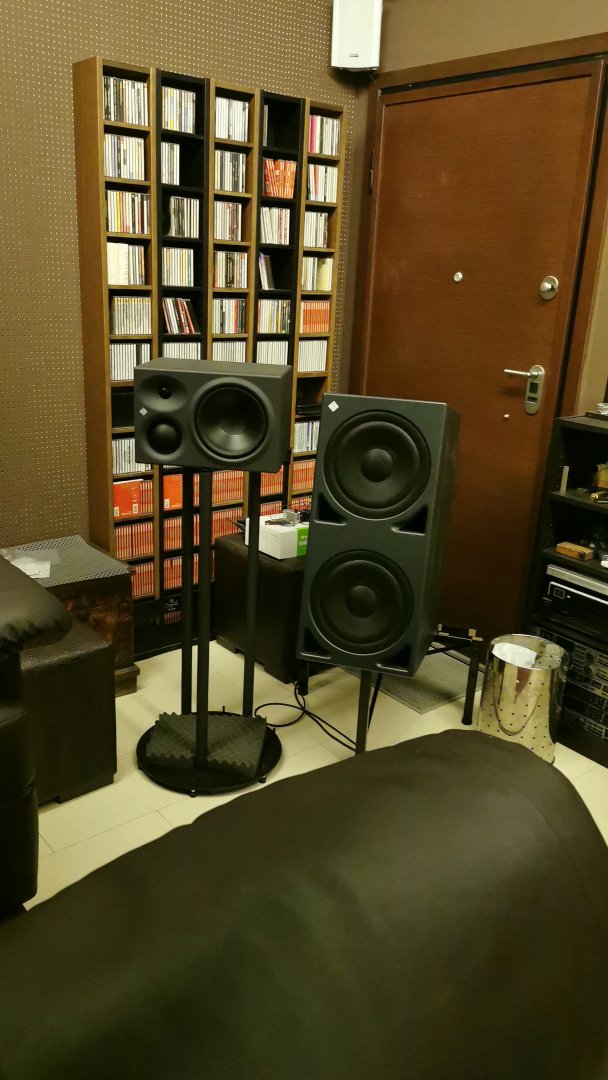

Το δεύτερο 870 τοποθετήθηκε στη νέα θέση, κι έβγαλε μια απόκριση εντελώς απελπισία:
(Το ηχείο παίζει με όλα τα ρυθμιστικά στο 0, χωρίς κανένα equalisation)
Σε αυτή την κλίμακα δε φαίνεται τίποτα..
Αισχος.
Ας το πάμε όλο το γράφημα στα 10 ντεσιμπέλ εύρος, να δούμε καμία καμπύλη ρε φίλε...
Τι λε ρε φίλε, θα το πάω στα 5 ντεσιμπέλ όλο το γράφημα, θέλω καμπύλες...
Χαλασμένο ηχείο σε χαλασμένη θέση..
Νενικήκαμεν (το χώρο, το μπάσο, κλπ)
:drinks: :drinks: :drinks:
ΥΓ. Αυτά τα σαμπ έχουν ολική αρμονική παραμόρφωση κάτω από 3%.. Δικαίως δεν είναι φτηνά τα Neumann και τα Genelec, και δικαίως έχουν τη φήμη που έχουν... Με λίγη προσπάθεια στην τοποθέτηση, δε χρειάζονται κατά βάση καμία ισοστάθμιση... Αυτές οι αποκλίσεις δεν είναι ακουστές με τίποτα.

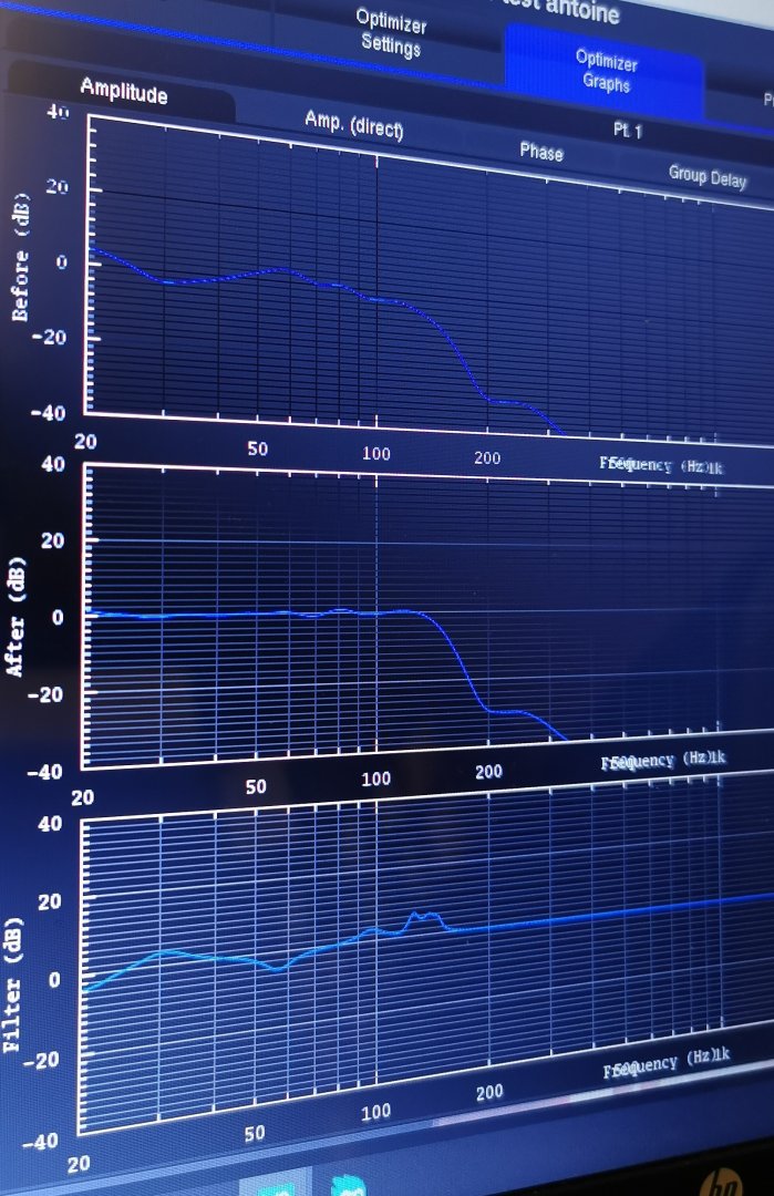

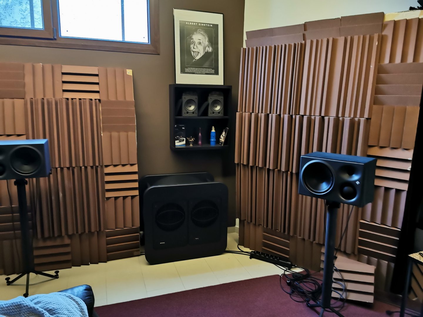

Θα σέβεστε δύναμη :lol: :lol: :lol: , το ανέβασα μόνος μου εκεί πάνω, και μόνος μου το κατέβασα και το ξανανέβασα σε άλλα σημεία του χώρου, μέχρι να βρω τη βέλτιστη απόκριση:
Δεν είχε ομαλή απόκριση έτσι.

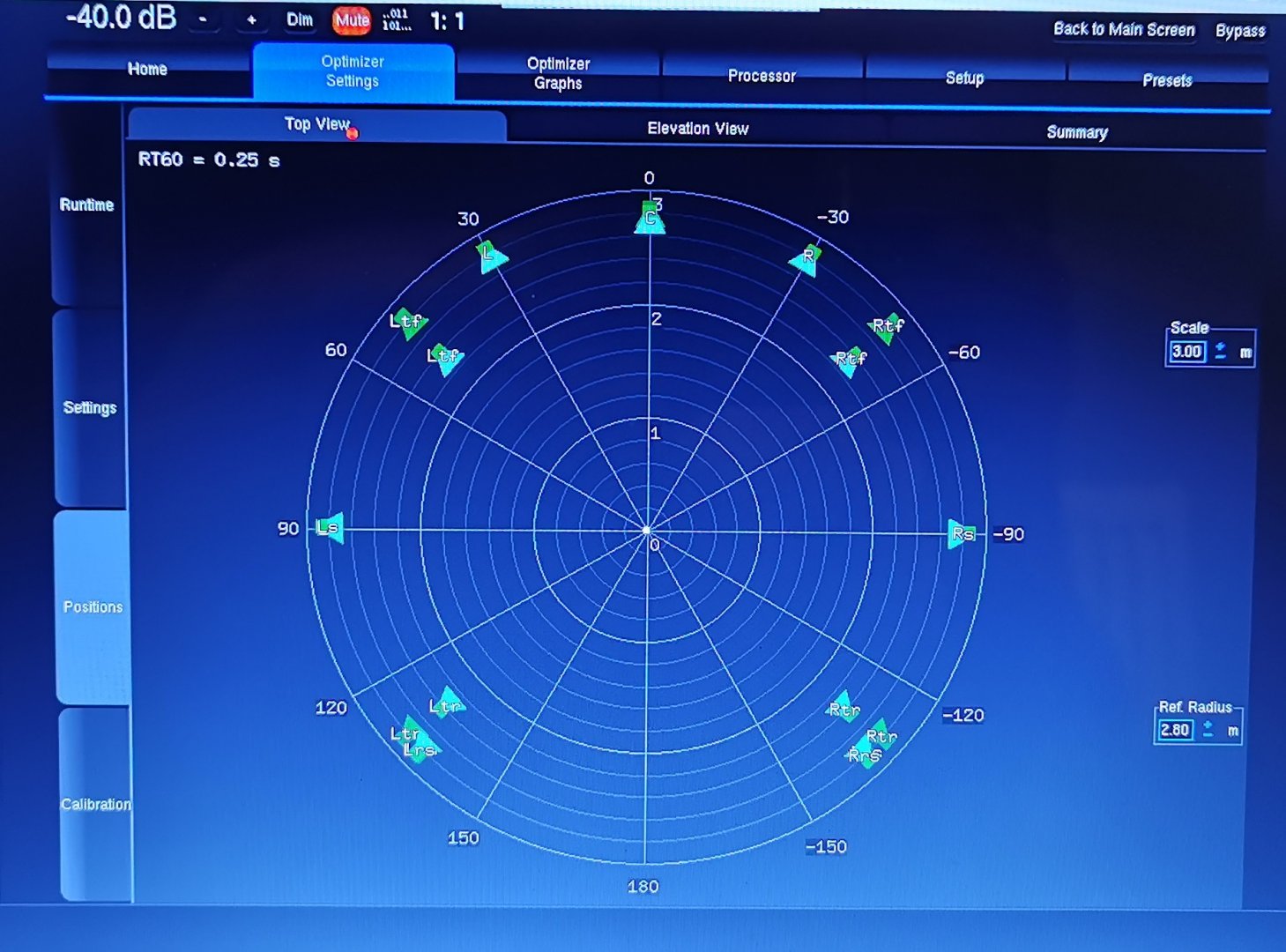

Οι βέλτιστες θέσεις ήταν με μικρή ανύψωση, και προς τα έσω των back surround, και πάνω στον κύκλο ακρόασης, νοητά στις 130 μοίρες, έτσι:
Οπότε βλέποντας το σχεδιάγραμμα τοποθέτησης των δορυφόρων:
Αριστερά, τα σαμπ βρίσκονται το ένα στις 40 μοίρες (τζενελεκ) και το άλλο στις 130 μοιρες (Νιούμαν), 90 μοίρες διαφοράς μεταξύ τους, και φυσικά τα απέναντι δύο όμοια σαμπ, τοποθετούνται στις αντίστοιχες μοίρες, στα δεξιά, -40 και -130.
Στις 4 "άκρες" της θέσης ακρόασης, για λόγους ομοιόμορφης διασποράς στο χώρο.
Είναι αυτά που λέμε τόσο καιρό, 4 σαμπ στις 4 άκρες του χώρου ακρόασης, είστε στις γωνίες είτε στη μεσότητα των τοίχων. Τίποτα νέο..

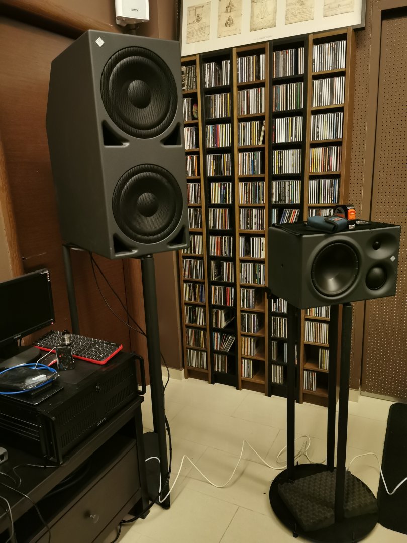

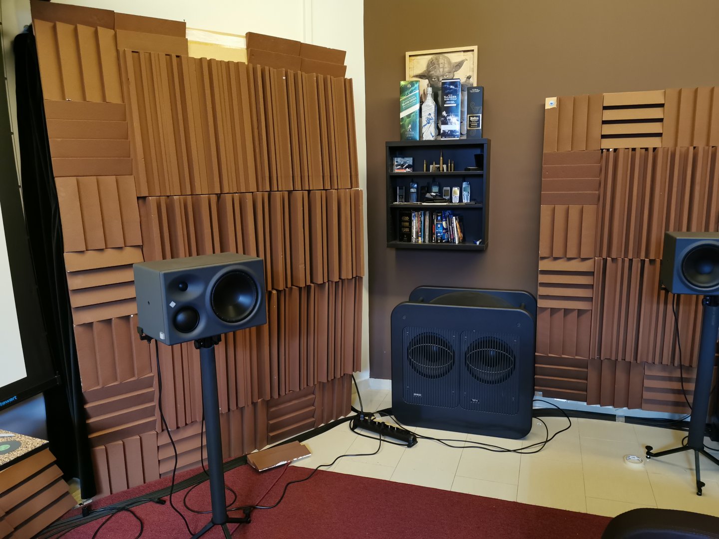

Συμπληρώθηκε το καρέ:
Έλαβε θέση, περιμένει να μετρηθεί.
Σβκ γεμάτο...
Τελικές θέσεις:
Δίπλα στο δεξί:
Και δίπλα στο αριστερό:
Συνεχίζεται δουλειά με τα καλώδια. Θα γίνει προσπάθεια να κρυφτούν όσο το δυνατόν περισσότερο.. ;)
59.728
146.106
Η αλήθεια είναι ότι για νορμάλ, έως "τσουπωμένες" στάθμες σε αυτό το δωμάτιο, αρκεί εκεί μέσα ένα μόνο του 870.
Φυσικά, υπεραρκει ένα μόνο του 7071.
Απλώς το σύνολο 2 τεμαχίων 870 και 2 τεμαχίων 7071, μπορεί να δώσει τόσο υψηλές στάθμες, που πρακτικά θα έχει πάντα μηδενική συμπίεση και πολύ χαμηλές παραμορφώσεις, ενώ ταυτόχρονα, η διασπορά στο χώρο θα βοηθήσει στην ομοιογένεια απόκρισης χαμηλού σε κάθε σημείο του χώρου ακρόασης, διότι άμα ήταν μόνο για τη μια θέση ακρόασης, όπως είδατε από τις μετρήσεις, αυτό ήδη έχει πραγματοποιηθεί, λόγω της δουλειάς που έχει φάει αυτός ο χώρος και λόγω των πειραματισμών μου σε διαφορετικές θέσεις μέχρι να μετρήσω τις ελάχιστες δυνατές διακυμάνσεις απόκρισης.
Φυσικά, οι ελάχιστες δυνατές διακυμάνσεις απόκρισης δεν έχουν νόημα στην 4-αδα, διότι αυτο-εξισσοροπουνται τα πολλαπλά σαμπ σε ένα χώρο, και όλα μαζί παίζουν ισορροπημένα, ασχέτως αν το καθένα ξεχωριστά παίζει όπου να'ναι. Αυτή είναι η θεωρία, και οι θεωρίες αυτές έχουν αποδειχθεί...
