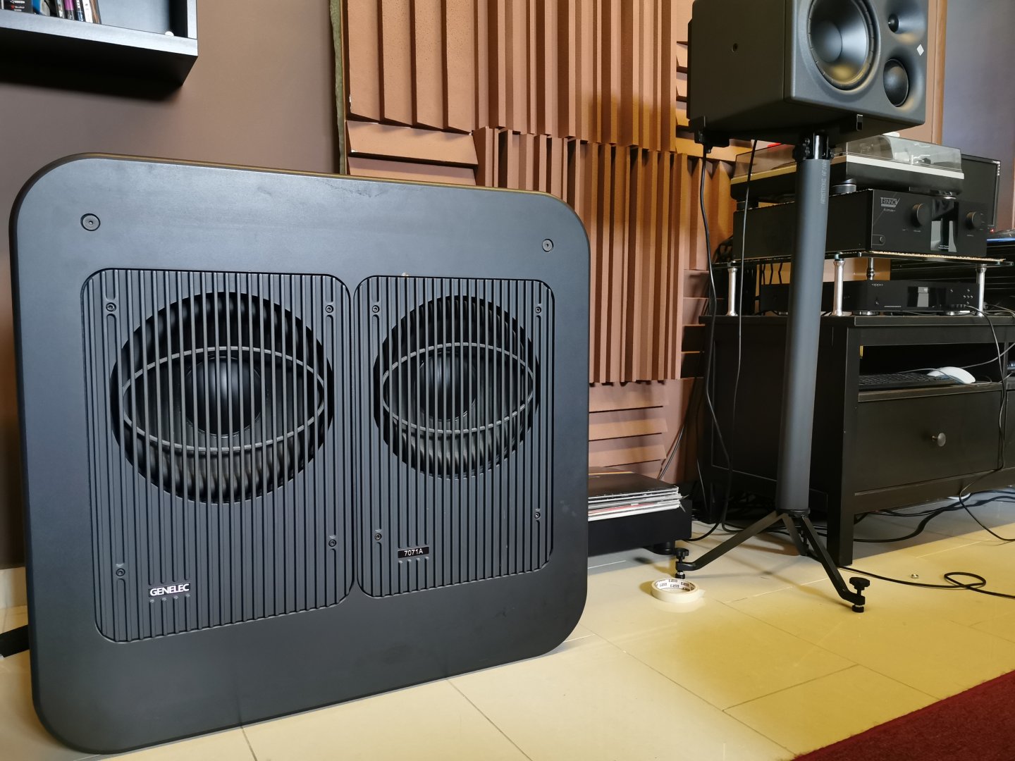

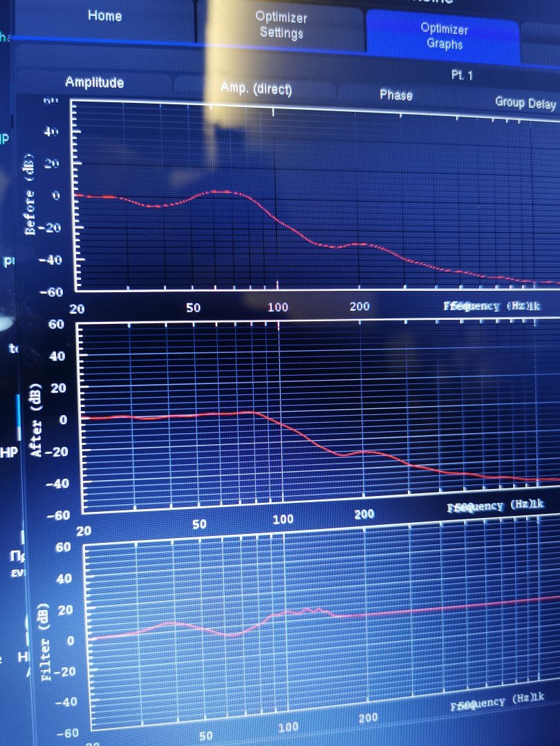

Το τζενελεκ βολεύτηκε στο χώρο στη νέα θέση, εξαιρετική η απόκριση, γίνεται φλατ με ελάχιστη διόρθωση:
Παιχνίδια με τα 870 συνεχίζονται...
Ευγε! Για απαντησε μου σε παρακαλω, ποσα κιλα ειναι τα σαμπ σου;;
Κατι θελω να ελέγξω...
571
1.260
Το τζενελεκ δε το'χω, είναι 80 κιλά.
Το 870 το'χω, το πάω βόλτες όλο το πρωί.
Αρα τα σαμπ σου ειναι καμια 250αρια κιλα και τα τεσσερα?
(Τα δικα μου θα εχουν ροδακια, δεν παλευονται, αλλαξε ο σχεδιασμος...)
