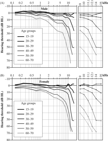

Ισως να ακούτε, το θέμα είναι σε ποιά στάθμη :wink:
Αν δεν αναφέρετε την στάθμη που ακούτε τα 17000Hz, δεν έχει νόημα, ούτε χαβαλέ δεν μπορώ να σας κάνω :tongue:
Post automatically merged:
Figure 2.3. Average pure-tone audiograms in dB HL in (A) men and (B) women grouped by their age in decades (the parameter is age group in years). The extended high-frequency range is zoomed for clarity.
Source: Reprinted from Jilek, M., Suta, D., Syka, J., 2014. Reference hearing thresholds in an extended frequency range as a function of age. J. Acoust. Soc. Am. 136 (4), 1821–1830, with permission from the acoustical Society of America.

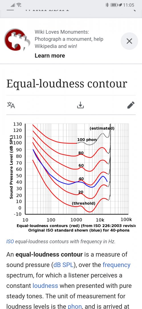

Αφού έβαλες μισητά πιντιεφ :gotcha: :lol::lol::lol::lol:, ας συμπληρώσω για άλλη μια φορά το κάτωθεν:
Να να δηλώσω απερίφραστα το μισητό φθόνο μου στο 15-χρονο με θρεσολντ στα -10 ντεσιμπέλ που κατάφερε και (δήλωσε ότι) άκουσε 20 κύκλους στα ...72 ντεσιμπέλ!
Βεβαίως ήταν στα όρια της ακουστοτητας, στάθμη κατά βάση μη ακουστή, ακόμα και στο πιο ήσυχο δωμάτιο.
Επί της ευκαιρίας, να υποδείξω για άλλη μια φορά, πως στην πραγματικά χαμηλή στάθμη των 80 ντεσιμπέλ, η γραμμή ίσης ακουστοτητας καταλήγει στους 20 κύκλους να βρίσκεται στα 120 ντεσιμπέλ, και να θυμίσω πως η ομολογουμένως ιδιαίτερα χαμηλή στάθμη της στάθμης αναφοράς (85) έχει ίση ακουστοτητα στους 20 κύκλους περίπου στα 125 ντεσιμπέλ.
Ιδιαίτερα χαμηλή, και ασφαλής για πολύωρες ακροάσεις (στάθμη αναφοράς) και για εργασία σε στούντιο (μαστεράδες).
Μη ρωτάτε ξανά και ξανά γιατί έχω πολλά σαμπ σε μικρό χώρο. Και μάλιστα σαμπ που έχουν εγγυημένα φλατ απόκριση μέχρι τους 20 κύκλους.
59.300
145.529
Το δυστυχές φαινόμενο της ανθρώπινης ακοής, είναι ότι δεν μπορεί να ακούσει καθόλου τους 20 κύκλους κάτω από μια αρκετά υψηλή στάθμη, περίπου 80-90 ντεσιμπέλ, αναλόγως θορύβου ηρεμίας περιβάλλοντος.
Ακόμα και σε πολύ χαμηλές ακροάσεις, στα 40 και 60 ντεσιμπέλ, δηλαδή μιλάμε για στάθμες πολύ χαλαρής ακρόασης, οι γραμμές ίσης ακουστοτητας στους 20 κύκλους βρίσκονται στα 100 και 110 ντεσιμπέλ!
Δυστυχώς.
Έτσι είναι το αυτί μας.
Οτιδήποτε κάτω των 115 ντεσιμπέλ στους 20 κύκλους, πρακτικά δε μας καλύπτει ούτε για πλάκα, και δε μιλάω για υψηλές στάθμες αναπαραγωγής, μη μπερδευεστε.
Όπως βλέπουμε από το γράφημα του θρεσολντ, οι 20 κύκλοι απέχουν 80 ντεσιμπέλ από την περιοχή υψηλής ευαισθησίας του αυτιού.
Έτσι δουλεύει το ρημαδι.
Το ακούει μεν το μπάσο, αλλά θέλει σοβαρές στάθμες, όχι αστεία.
Και τις αντέχει τις στάθμες στο μπάσο.
Όπως βλέπουμε, μια χαρά συμπληρωμένο είναι το σχεδιάγραμμα στα 100 Φον, όσον αφορά στα μπάσα, στα 130 ντεσιμπέλ στους 20 κύκλους. Το ακούει ο άνθρωπος, και το μετρησανε. Αντίθετα, στα 100 Φον, δεν υποφέρεται το φάσμα πάνω από 1 χιλιοκυκλο, εκεί που είναι ευαίσθητο το αυτί.

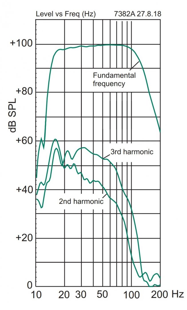

Δεν εξέθεσες το πλέον κρίσιμο στοιχείο σε τέτοια κατασκευή.Την παράμετρο του group delay:
Τί μας φανερώνει η ανωτέρω παράσταση;Ότι το Genelec 7382 παρά την αρχιτεκτονική ανάκλασης χαμηλών θα έχει ουσιαστικώς μη αντιληπτό group delay από τα στοιχεία του σε ολόκληρο το φάσμα των μουσικών τόνων αλλά και στο 90% των εξωπραγματικών εφέ που μπορεί να ενσωματώνονταν στις διάφορες δικαναλικές ή πολυκαναλικές παραγωγές.Είναι δηλαδή η συμπεριφορά του στη συντριπτική πλειοψηφία των περιεχομένων που θα κληθεί ν'αναπαραγάγει εφάμιλλη σφραγισμένης καμπίνας.Ένα τέτοιο bass reflex θα το εμπιστευόταν μέχρι και ο...υποφαινόμενος. :)
Και για τη σύνδεση με προηγούμενα...Αδίκως ενδέχεται ν'ανησυχούν κάποιοι,αρκετοί ανάμεσά μας τείνουν να μην στεναχωρούνται ακόμα και χωρίς ν'ακούνε πολυκαναλικά setup ή να διαθέτουν sub.Ο καθημερινός τρόπος ζωής και οι συνήθειες καθενός μας επιφέρουν μερικές φορές μια βαθύτερη σύνδεση προς ορισμένες ακροαματικές καταστάσεις, έστω και σε πείσμα των αντικειμενικών δεδομένων.;)
Έτσι,για να μην ξεχνιόμαστε.

Το οποιο group delay του παραπανω γιγαντοσαμπ ξεπερναει τον ενα κυκλο σε υπερ χαμηλες συχνοτητες που δεν απασχολουν τον ...υποφαινομενο! Εγκρινω και εγω λοιπον!
Και οπως εχω ξαναγραψει, σχωρεμενο το σωστα σχεδιασμενο bass reflex σε σαμπ. Σε δορυφορους ειναι ...ασυγχωρητο ;-) Αμην, αδερφια.
