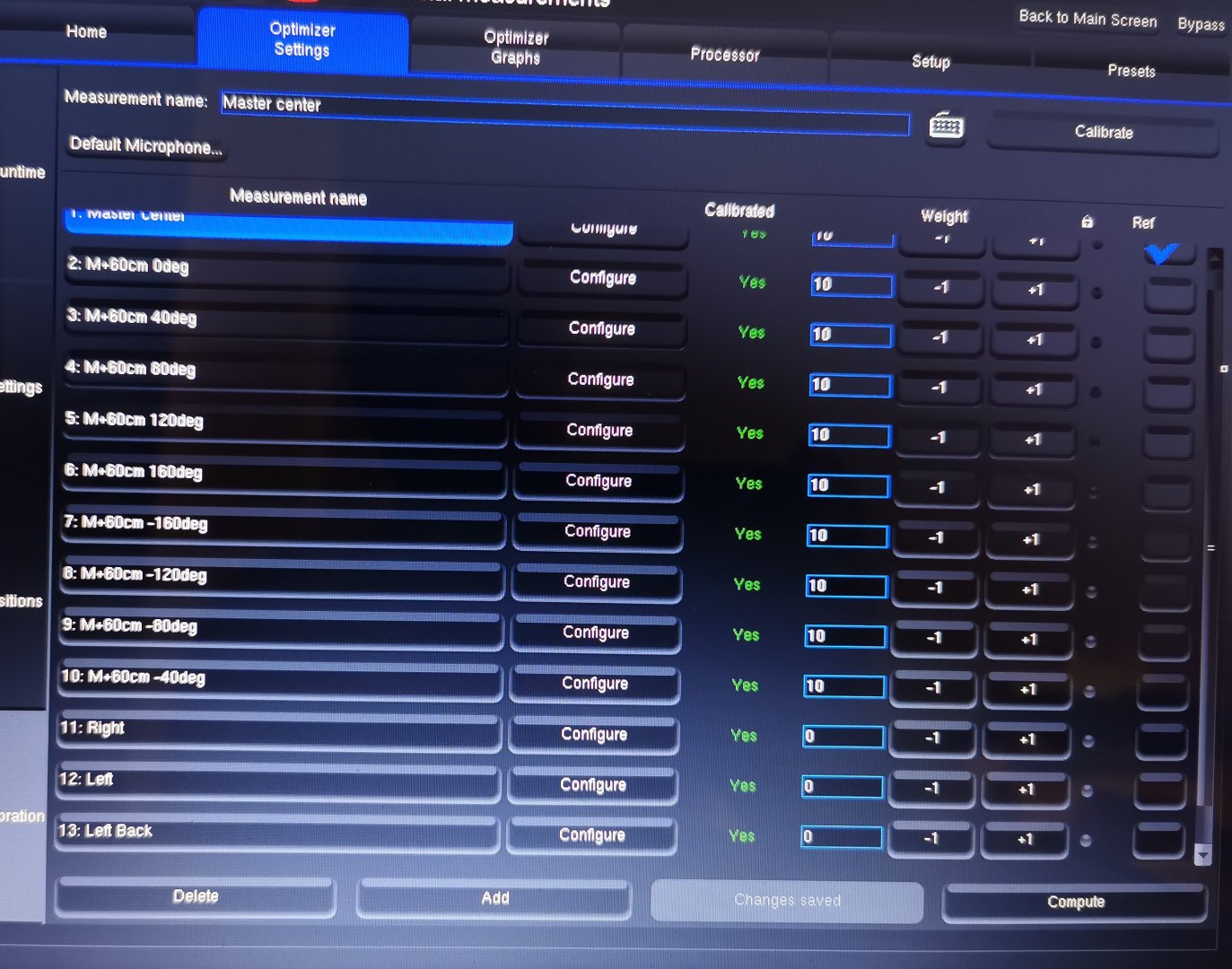

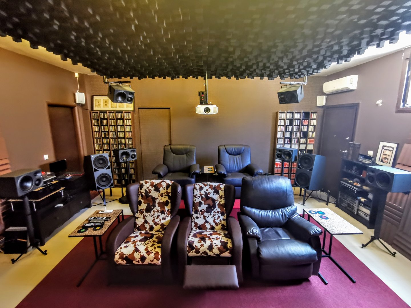

Τέλος πολλαπλών (14) σημείων μέτρησης, και ισοστάθμισης:
Έτοιμα διαφορετικά πρισετς για διαφορετικό αριθμό ακροατών. ;)
Ένα πρισετ για την κεντρική θέση, ένα για τις 3 εμπρός θέσεις, κι ένα για 5 θέσεις, μαζί με τις 2 πίσω πολυθρόνες.
Δοκίμασα για πλάκα μια ισοστάθμιση σε περισσότερες των 10 θέσεων μέτρησης (12) και πραγματοποιήθηκε επιτυχώς! Μάλλον έχουν αυξήσει τον αριθμό των σημείων μέτρησης για καλιμπραρισμα.. ;)

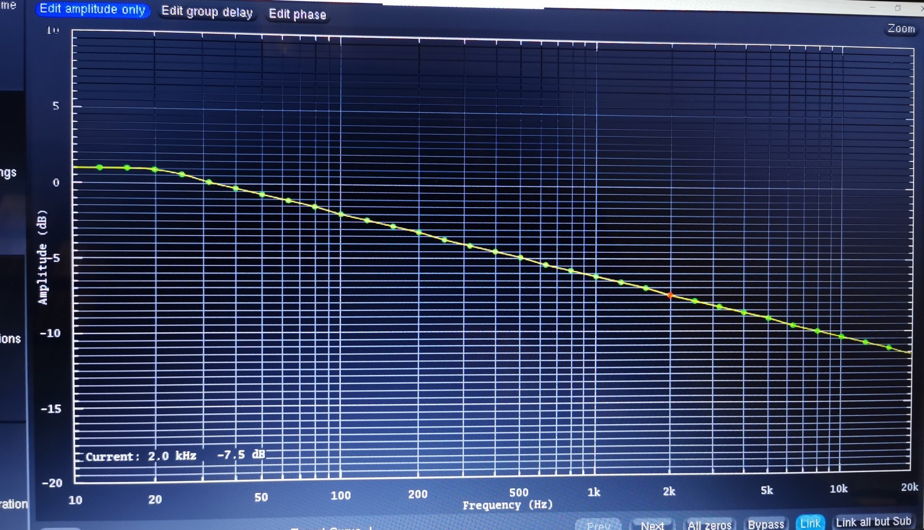

Τάργκετ κέρβ +2 στους 20 κύκλους, -13 στους 20 χιλιοκυκλους, 15 ντεσιμπέλ μια ευθεία:
Προφανώς θα φτιάξω κι άλλες καμπύλες σε δεύτερο χρόνο, μια με συνολική πτώση 10 και μια με 8 ντεσιμπέλ, αλλά θα γίνουν δοκιμές και άλλων ταργκετ κερβ'ς, χωρίς να χρειάζεται ξανά μετρήσεις.. Οι μετρήσεις έγιναν, έκλεισε το θέμα, μπήκε στη θήκη το μικρόφωνο.

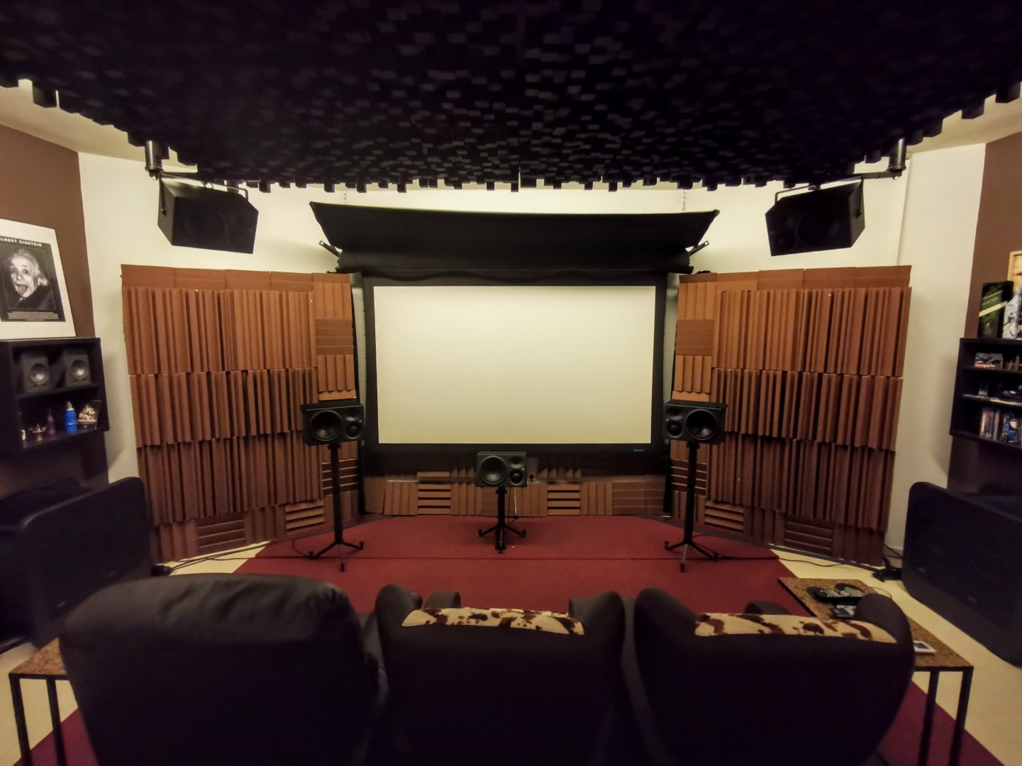

Τελική όψη του χώρου, μετά την απομάκρυνση των μαγκνεπαν και μετά την αλλαγή θέσης των σαμπ:
Εξωπραγματικό το μπάσο, αλλά κι οι μετρήσεις ομοίως, χάρακας... Οι αποκλίσεις των σαμπ προ της ισοστάθμισης είναι πρακτικά άνευ σημασίας, όπως και των δορυφόρων, αλλά ο τρινοβ τα σιδερώνει σε όλες τις απόψεις...
Θα γίνουν μετρήσεις με rew, για διασταύρωση αποτελέσματος. Θα ανέβουν να τις δείτε. ;)

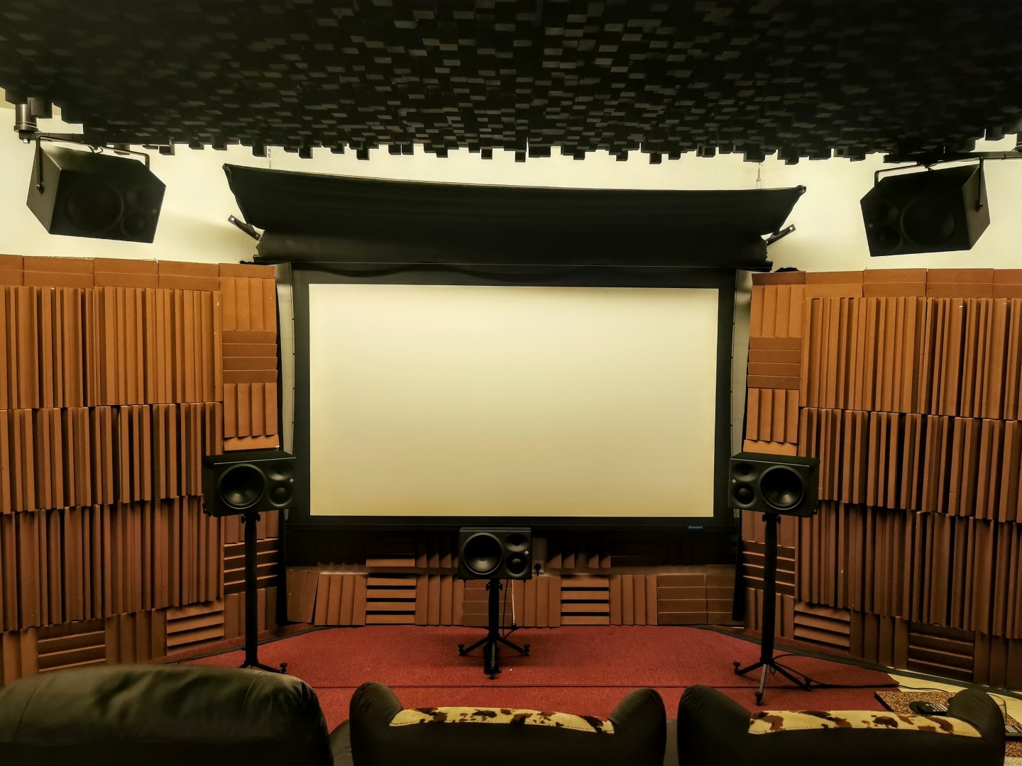

Γωνίες τοποθέτησης δορυφόρων εντελώς by the book, στον οριζόντιο άξονα η μέγιστη απόκλιση βρίσκεται στο +-0,2 μοίρες, ενώ η απόσταση ακρόασης όλων των 11 δορυφόρων είναι η ίδια, ακριβώς...
Κεντρικό ηχείο τοποθετημένο χαμηλότερα από τους υπόλοιπους δορυφόρους, στις -9 μοίρες στον κάθετο άξονα, λόγω της οθόνης, αυτή είναι κσι η μόνη διαφοροποίηση από τα προβλεπόμενα..
Του χρόνου να είμαστε καλά, και θα υπάρξει προσθήκη ενός ακόμα δορυφόρου ως άνω κεντρικού ή ως vog, θα το σκεφτώ μέχρι τότε.
The end.. :drinks:
Καλές ακροάσεις everybody! 8-)

Είναι αυτό που λέμε,να έχεις από τα αρχικά στάδια εμπιστοσύνη στο τελικόν αποτέλεσμα του εγχειρήματος - το οποίον παρεμπιπτόντως είναι πολύ τακτοποιημένο και από οπτικής πλευράς στην τωρινή του κατάσταση.

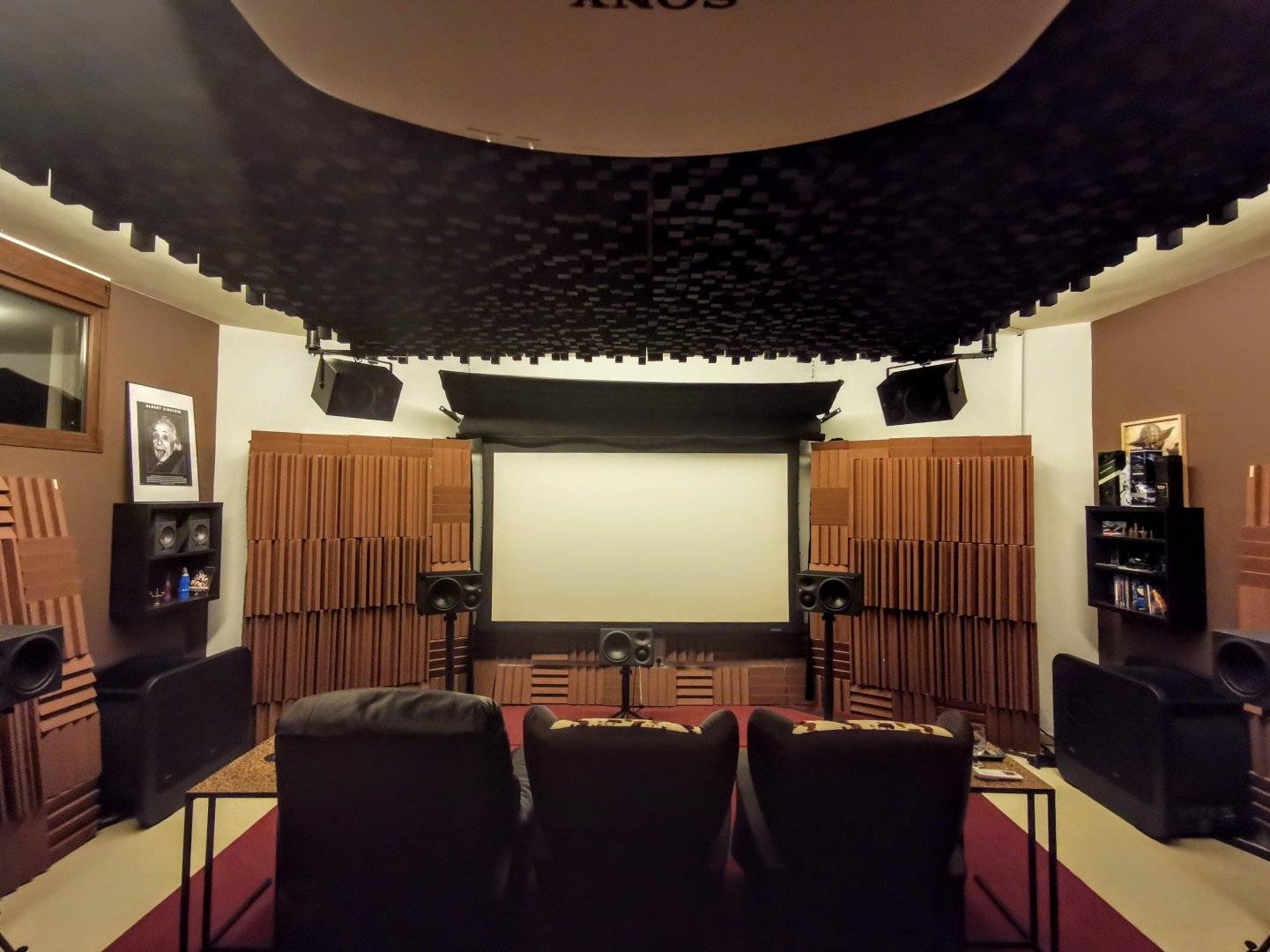

Μία πίσω όψη του χώρου ακρόασης, με τα 870 στις νέες θέσεις:
Λεπτομέρειες:

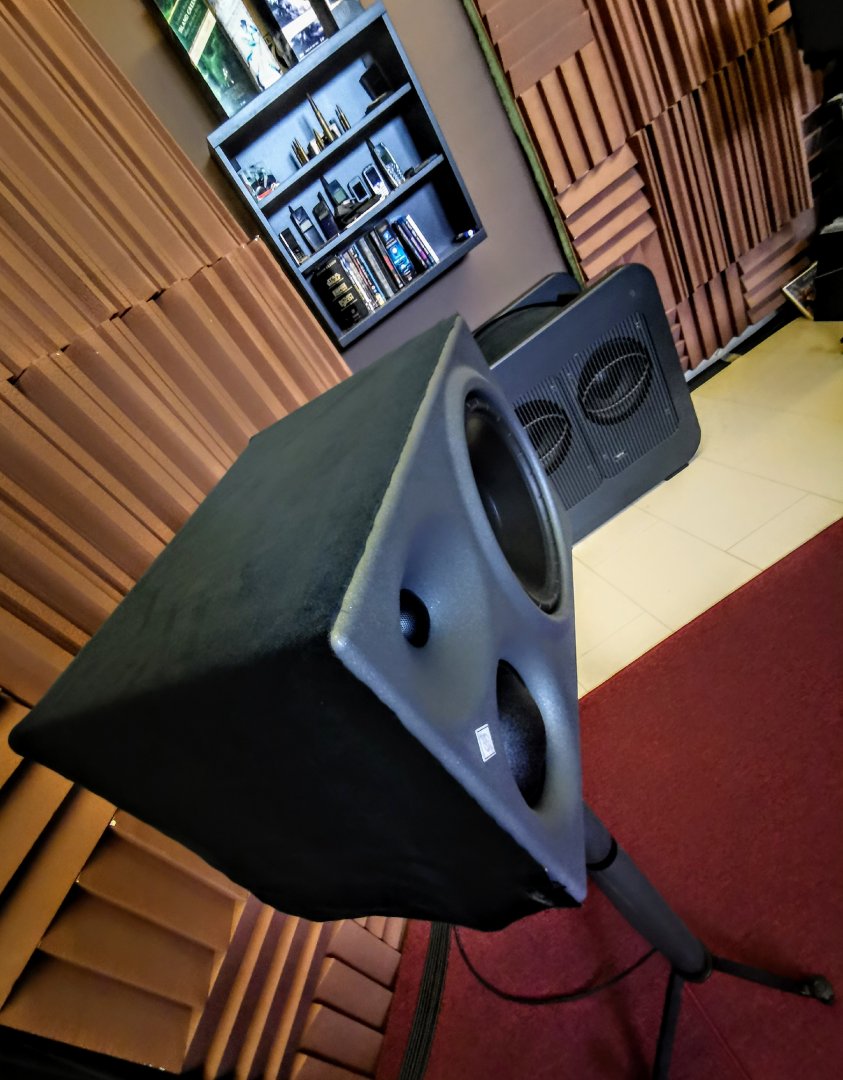

Τα 3 εμπρός ηχεία έχουν καλυφθεί με μαύρο ύφασμα (βελούδο) για να μην αντανακλούν στην οθόνη:
Επίσης δοκίμασα να κάνω καλιμπραρισμα με 15 διαφορετικά σημεία μέτρησης, και γίνεται κανονικά, δεν υφίσταται ο παλιός "περιορισμός" των μέχρι 10 σημείων μέτρησης.
Τρινοβ ρουλλλζζζζζ...
Έτοιμα όλα τα πρισετ, όπως και τα απαραίτητα ταργκετ κερβ: (10,12,15 ντεσιμπέλ πτώσης από 20 κύκλους μέχρι τους 20 χιλιοκυκλους)
Το παιχνίδι με τον τρινοβ είναι πρακτικά ατελείωτο. ;)

Γιατί είναι πολύ ψηλή η πλάτη σε αυτή την πολυθρόνα, βουλιάζεις μέσα ολόκληρος, και για ιμερσιβ θες να ακούς τα πλαϊνά και πίσω ηχεία κανονικά, όχι μέσω πολυθρόνας... ;)
Οπότε πήρα τις 2 νέες πολυθρόνες με κοντή πλάτη και όταν κάθομαι είναι όλο το κεφάλι πάνω από την πλάτη, ώστε να προσλαμβάνω άμεση ακτινοβολία από κάθε ηχείο στην ευθεία με το αυτί. ;)
Επίσης ξαπλώνουν οι πολυθρόνες αυτές, οπότε έκανα και μια μέτρηση σε ξαπλα, εκεί που πάει το κεφάλι, οπότε αλλάζω on the fly το πρισετ όταν την ξαπλώνω! ;)
42
57
1.Όποιος δεν προλάβει να έρθει τη σωστή ώρα προβολής κάθεται στις 2 πίσω και του δίνεις ακουστικά; :D
2. Τα κουτιά από τα ποτά τα βλέπω ξεθωριασμένα άρα...τι 12ρια..Τουλάχιστον 20ετιας αλκοόλ ;)
3. Το...ράφι πάνω από το μουσειακό με τα κινητά, αν βλέπω καλά, 7,62 και 50ρι έχει; :)

Τελικά προτιμώ την τελευταία καμπύλη ταργκετ κερβ, από +2 στους 20 κύκλους έως -8 στους 20 χιλιοκυκλους.
Η μεγαλύτερη πτώση, είναι εξαιρετικό φίλτρο λαουντνες για μεταμεσονύκτιες χαμηλές στάθμες ακρόασης, δε χάνεις τίποτα. ;)
Συνολική πτώση 10 ντεσιμπέλ. By the book... Έχουν δίκιο.... :hi:
Η περιγραφή στις χαμηλές συχνότητες είναι εντελώς εξωπραγματική, είναι πρώτη φορά στα χρονικά που ακούω τέτοιο χαμηλό, τόση διακριτή πληροφορία, τέτοια σαφήνεια και ανάλυση εκεί κάτω.. τρατζικ...
