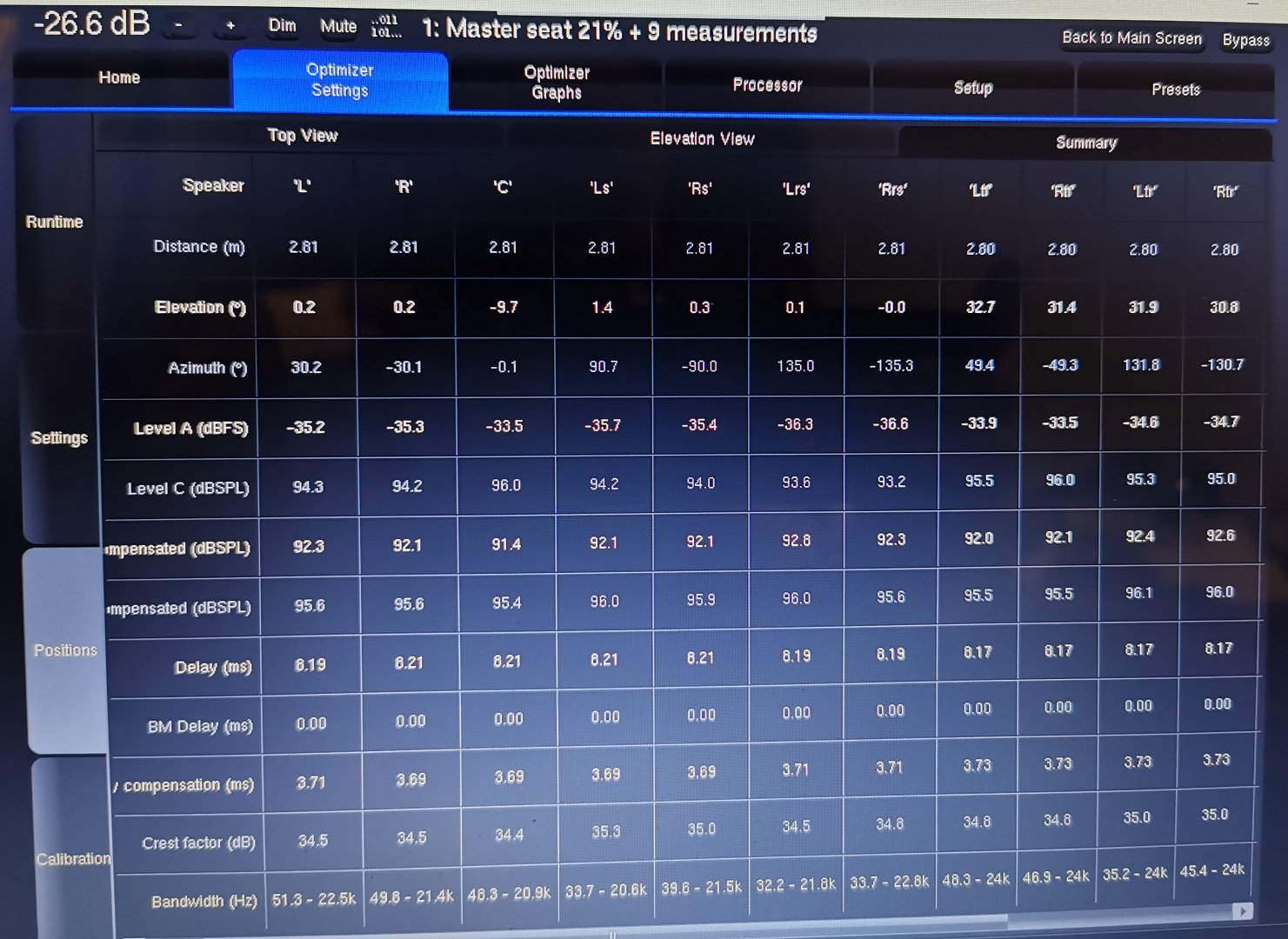

Μια εικόνα χίλιες λέξεις:
Εδώ βλέπουμε τις μετρήσεις των ηχείων και των σάμπ στο πρώτο σημείο μέτρησης (Pt.1).
Στο άνω μέρος της σελίδας διαλέγεις σε ποιο από τα 15 σημεία μέτρησης θες να δεις τις μετρήσεις των ηχείων, καθώς κάθε σημείο μέτρησης είναι άλλη καρτέλα (Pt.1 έως Pt.15).
Δεξιά, στα settings, έχεις επιλογή να διαλέξεις να δείχνει όλα τα σημεία μέτρησης σε κάθε καρτέλα ηχείου, οπότε οι επάνω καρτέλες πλέον γίνονται όσα και τα ηχεία.
Δεξιά επίσης επιλέγεις ποια γραφήματα ηχείων ή σημείων μέτρησης θα βλέπεις ταυτόχρονα σε κάθε καρτέλα.
Το ίδιο γίνεται για όλες τις παραμέτρους μέτρησης, τις βλέπεις όπως θες.
Είναι τρομερό να βλέπεις σε μια εικόνα όλες τις διαφορετικές αποκρίσεις που έχει το κάθε ηχείο σε διάφορα σημεία στο χώρο! Μάτζικ!
Θα είχε ενδιαφέρον να βρω πόσα διαφορετικά σημεία μέτρησης δέχεται για να κάνει καλιμπραρισμα, αλλά σίγουρα δέχεται 15 που δοκίμασα.
Το μικρόφωνο όμως έχει μπει στη θήκη, και δε ξαναβγαίνει για επιπρόσθετες μετρήσεις, όση περιέργεια κι αν έχω, βαριέμαι...
Παρόλες τις προσπάθειές μου να φτιάξω ένα καλιμπραρισμα καλύτερο του αυτόματου, δίνοντας πχ 12 ή 20% στη θέση ακρόασης και 8-9% σε επιλεγμένες πέριξ θέσεις μέτρησης, αφήνοντας εκτός τις απομακρυσμένες (πχ από τις πίσω πολυθρόνες) μάλλον το αυτοματοποιημένο είναι καλύτερο, που λαμβάνει υπόψιν όλες τις μετρήσεις, μάλιστα δίνοντας αξία 6% στην μάστερ θέση ακρόασης και από 7% σε όλες τις υπόλοιπες 14 μετρήσεις! Χαχαχαχαχαχαχα
Την επόμενη φορά που θα στήσω μικρόφωνο, θα κάνω μετρήσεις σε 30 διαφορετικές θέσεις, έτσι για πλάκα. ;)

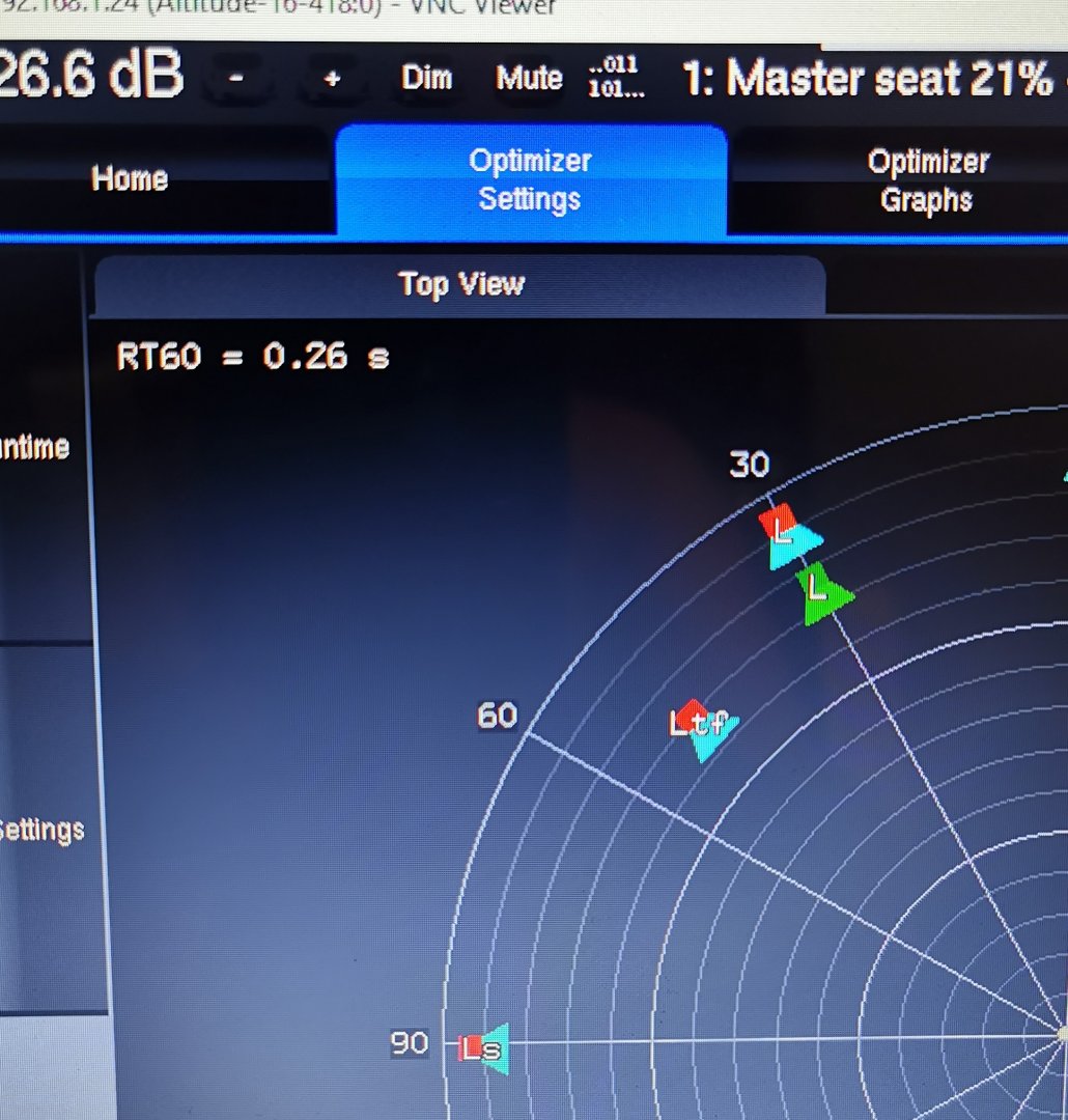

Χρόνοι αντήχησης μετά την απομάκρυνση των μαγκνεπαν, στο 0.26 sec: (ήταν 0.25 sec)
Θέσεις των ηχείων αναλυτικά:
Οι αποστάσεις των δορυφόρων από τη θέση ακρόασης έχουν πολύ πλάκα, ε;
Απόσταση ακρόασης μετράω με το λέιζερ 2,27cm σε όλους τους δορυφόρους, άντε να παίζει 1-2 χιλιοστά.
