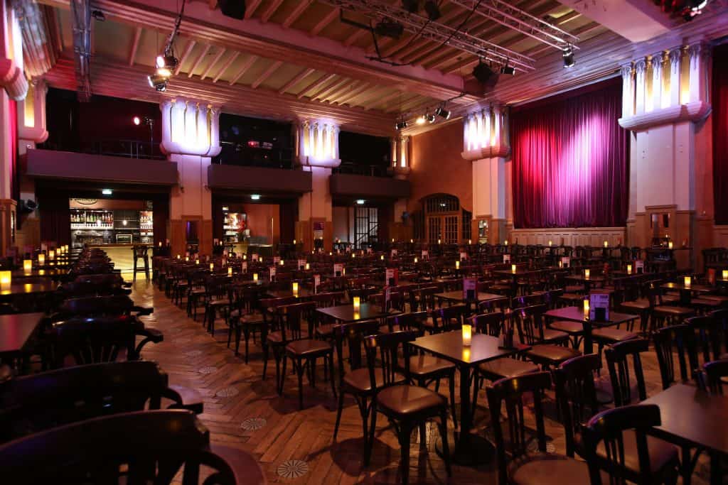

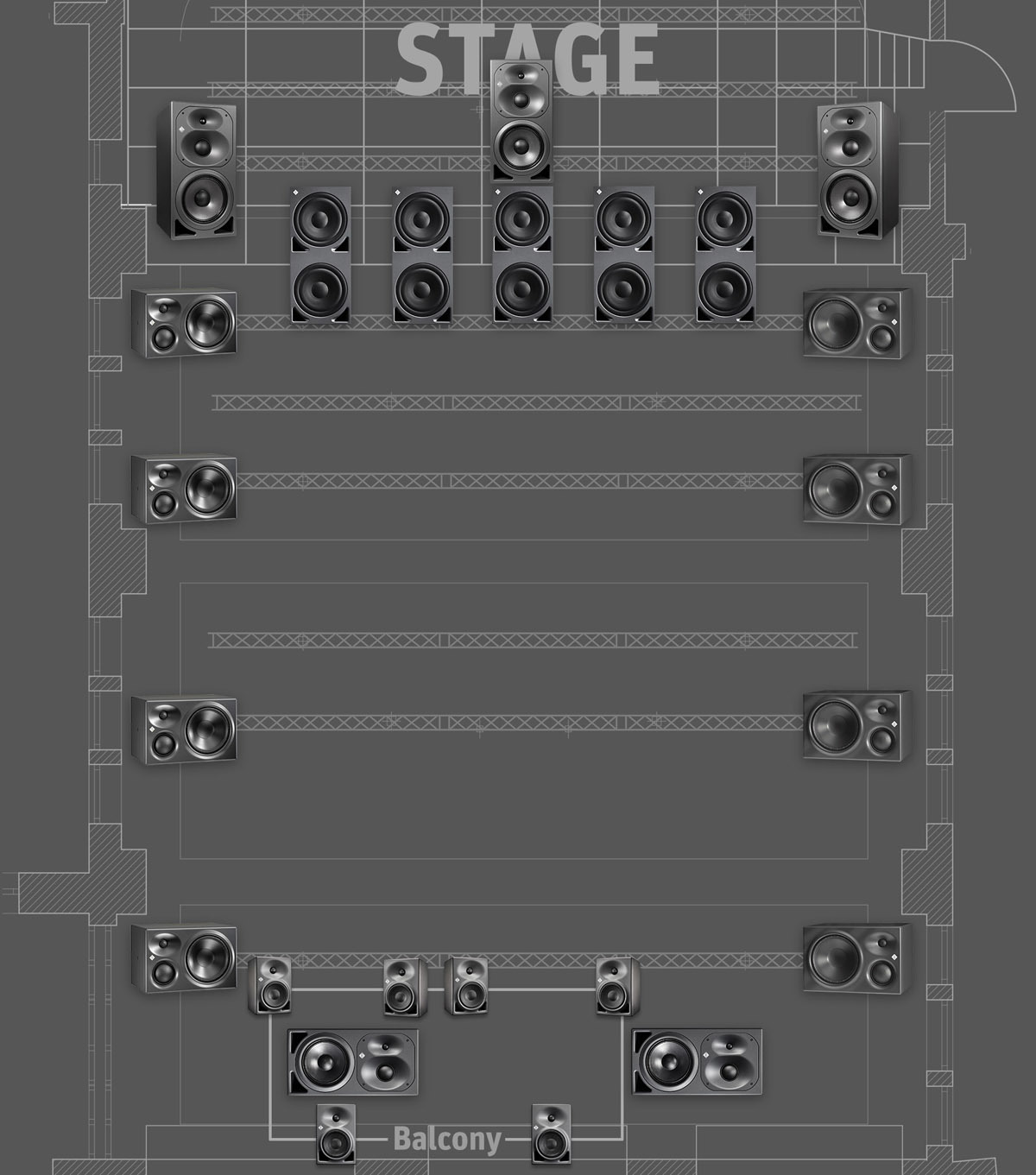

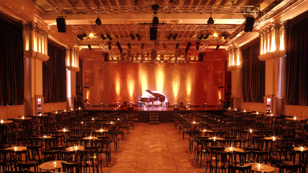

3D Immersive Audio with Neumann Monitors at the Chamäleon Theater, Berlin
"Traditional playback systems - mono, stereo, or quadrophonic sound in the 1970s, but also current 5.1 and 7.1 surround setups, reproduce sound sources in only two dimensions. There are loudspeakers to the left and right, at the center, the sides, and in the rear, but they are always at ear level of the listener. By using additional loudspeakers, positioned further above, 3D immersive audio allows for a far more realistic perception of the original sound image."
In total, there are 24 monitor speakers of various sizes as well as subwoofers to extend the bass response. The speakers are installed on two levels: The lower area has a kind of 5.1 surround setup with 5 subwoofers. Mounted further above, there are 8 monitor speakers to reproduce the third sound dimension. Six additional nearfield monitor speakers are used for the balconies.

Βλέπω 420 βάλανε στα LRC ;)
Καλά κάνανε, για μεγαλύτερες αποστάσεις ακρόασης των 2,5μ, ακόμα και για στάθμες αναφοράς, εκτιμώ πως ανεπαρκούν τα 310. ;)
Είναι εξαιρετικό ηχείο το 310, και εκπληκτικά φτηνό για αυτό που είναι, αλλά δεν κάνει για μεγάλες αποστάσεις ακρόασης. 8-)
514
615
είναι περίεργη η επιλογή των ηχείων τουλάχιστον για τη σκηνή που είδα σε φωτογραφίες.Οι αποστάσεις είναι μεγάλες. Εκτός αν υπάρχει ένα main pa σύστημα για L,R και αυτό μπήκε συμπληρωματικά.
