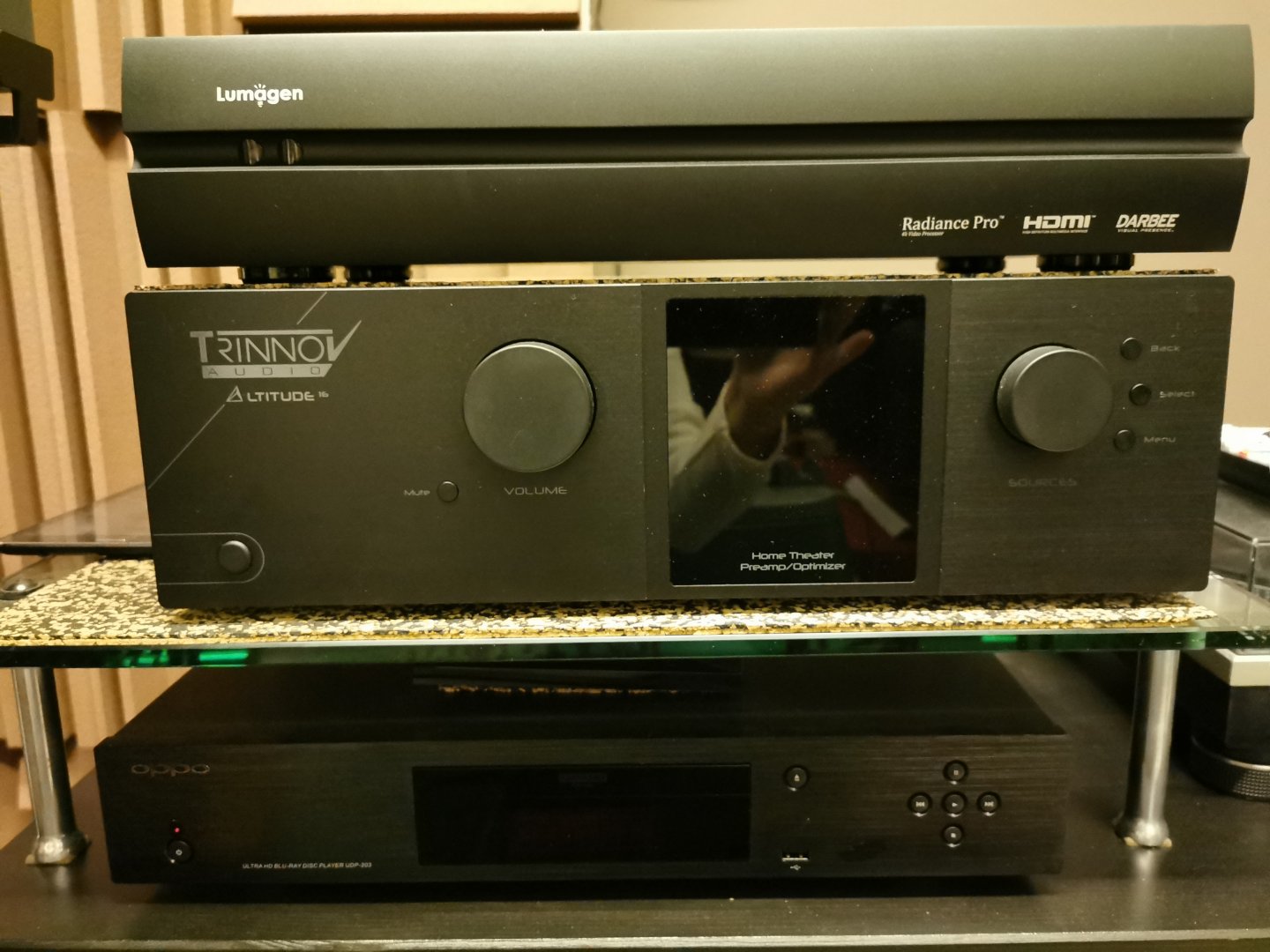

Το λοιπόν, έχει ολοκληρωθεί η συναλλαγή, και περιμένω εναγωνίως...
Ένας Lumagen Radiance Pro 4444 έρχεται να προστεθεί στο ρακ μου, μετά τις φιλότιμες προσπάθειες του αγαπητού μας Ζαπαντη..
Για να δούμε αν θα καταφέρω να βγάλω εικόνα, που πολύ αμφιβάλλω...
Μανώληηηηηη, ετοιμάσου, φτιάξε βαλίτσα, πάρε 12 σωβρακα, έχεις μια βδομάδα δουλειά.
Εσώκλειστος θα είσαι, σου έστρωσα καθαρά σεντόνια, το δωμάτιό σου είναι έτοιμο.
Πήρα 4 μονοποικιλιακούς καφέδες σε κόκκους, καθάρισα τη μηχανή εσπρέσσο, όλα έτοιμα.
