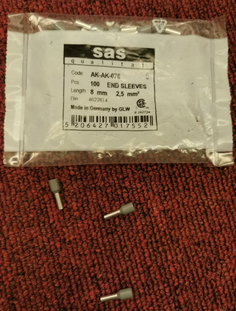

Να τα 2.5-αρια:

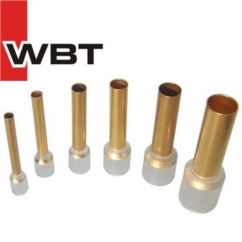

Αυτό και το ολγουειζ του θερτι!

Να τα 2.5-αρια:
:o:o:o
Αυτα δεν ειναι χρυσα!
Φωτια θα πεσει να μας καψει χρονιαρες μερες!
Κανονισε, να σε επισκευθει το χρυσο φαντασμα της wbt αποψε...
Μετανοειτε:
30.361
30.191
