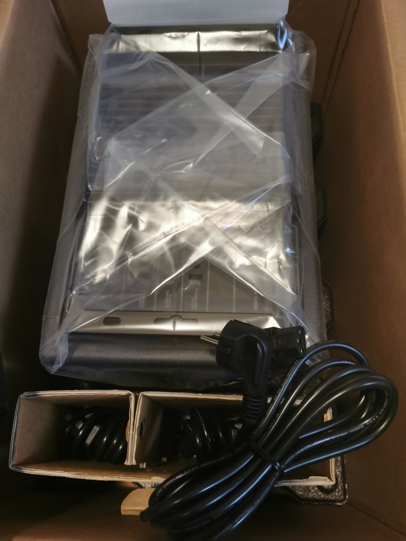

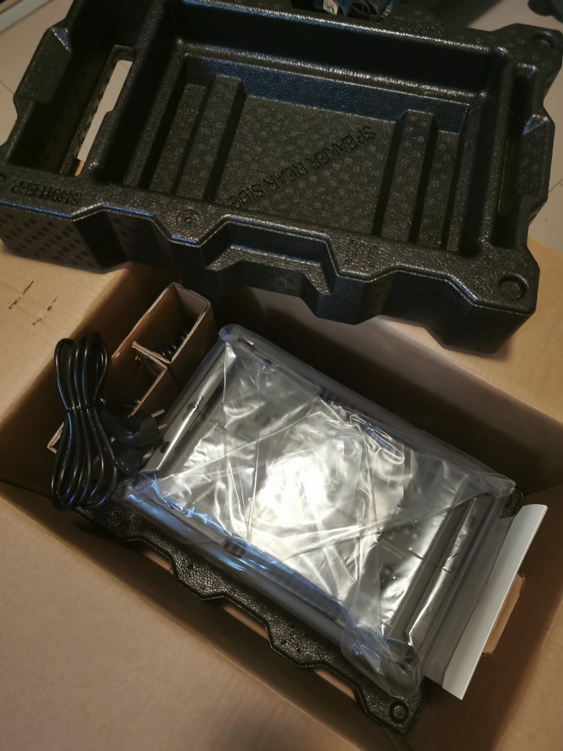

ΥΓ. 2 Πλήρης καλωδίων η συσκευασία:
Τα καλώδια της συσκευασίας είναι 3*1mm για 230V και 3*1.36mm για 120V. Η κατανάλωση του ηχείου είναι μάξιμουμ (full output) μόλις 300 βατ..
Βεβαίως, 13*300 μας κάνει ~4 κιλοβάτ, συν την κατανάλωση από τα σαμπ..
Χονδρικά, στο τέρμα τα γκάζια, τα 5 κιλοβάτ τα έχουν άνετα, το οποίο σημαίνει λίαν επιεικώς πως μια τυπική οικιακή γραμμή 16Α τη ρίχνουν για πλάκα. :o
Γι'αυτό το λόγο έβγαλα ξεχωριστή γραμμή από τον πίνακα, και γι'αυτόν τον λόγο οι βασικές 3 γραμμές ρεύματος στο χώρο, είναι με 3*2,5mm με διαμοιρασμό των φορτίων, ενώ για κάθε ηχείο ξεχωριστά, το 3*1mm είναι το προβλεπόμενο και υπερεπαρκεί.
Αυτά στο δικάναλο δεν θα συμβούν. Είναι πρακτικά αδύνατο να ξεπεράσεις 5 κιλοβάτ κατανάλωσης με 2 οικιακά ηχεία...
