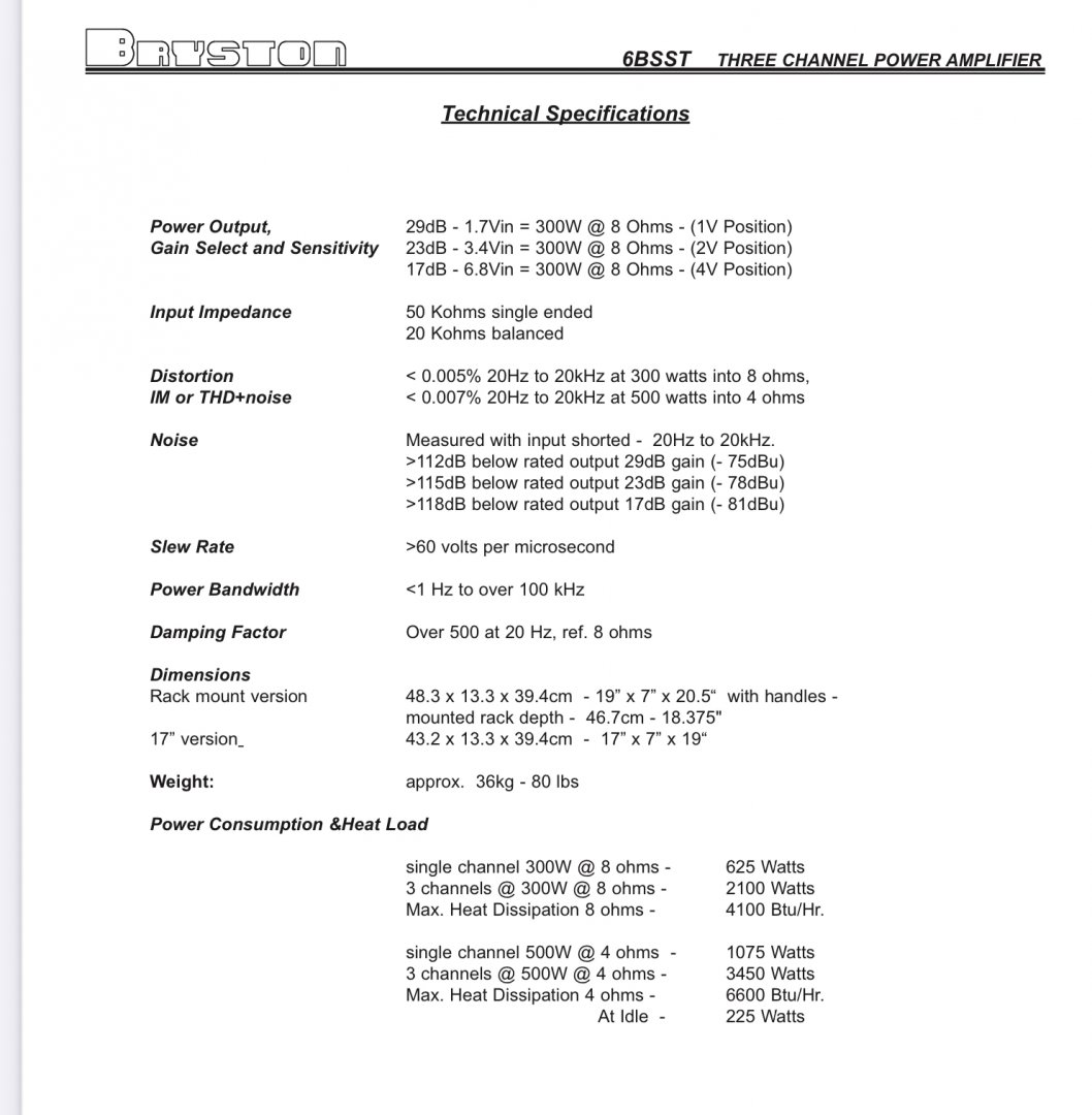

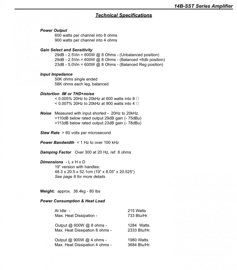

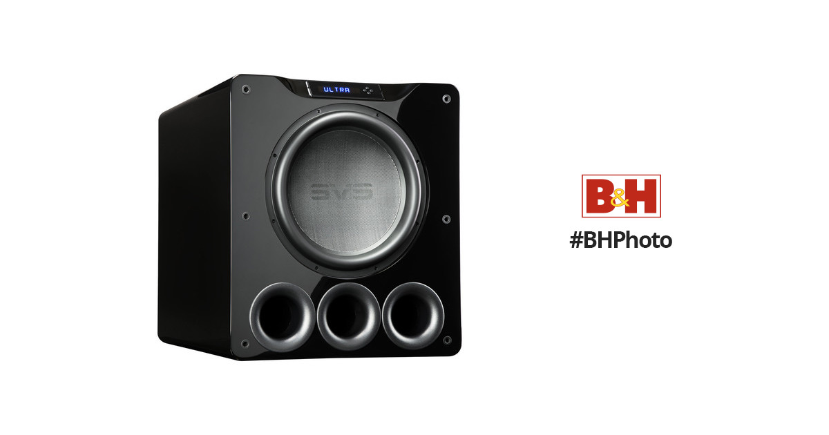

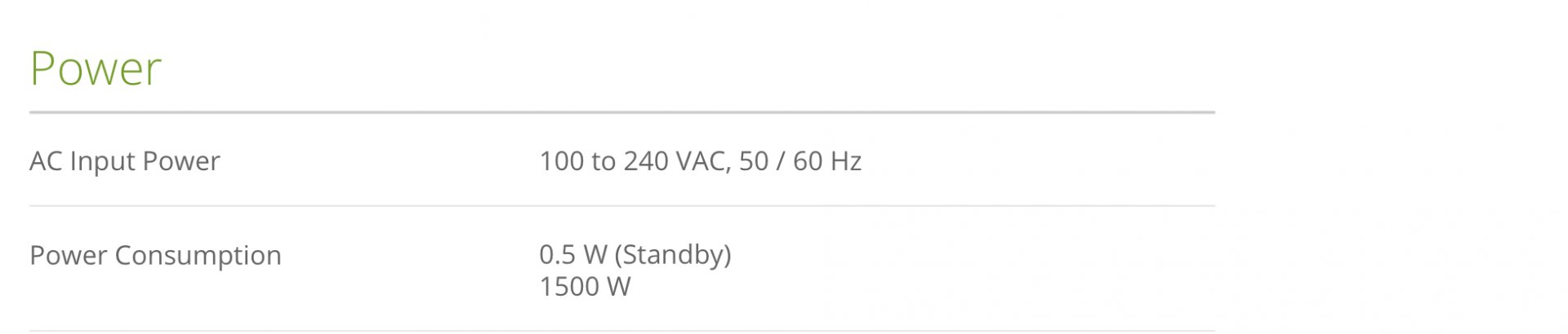

Τα svs 16 ultra φτάνουν μέχρι 1500watt κατανάλωση . ( υπάρχουν δυο)
και δυο bryston 14 bsst2 ( με 4ωμα Ηχεια )
και ένας bryston 6bsst2 ( με 4ωμα Ηχεια ,πάντα )
