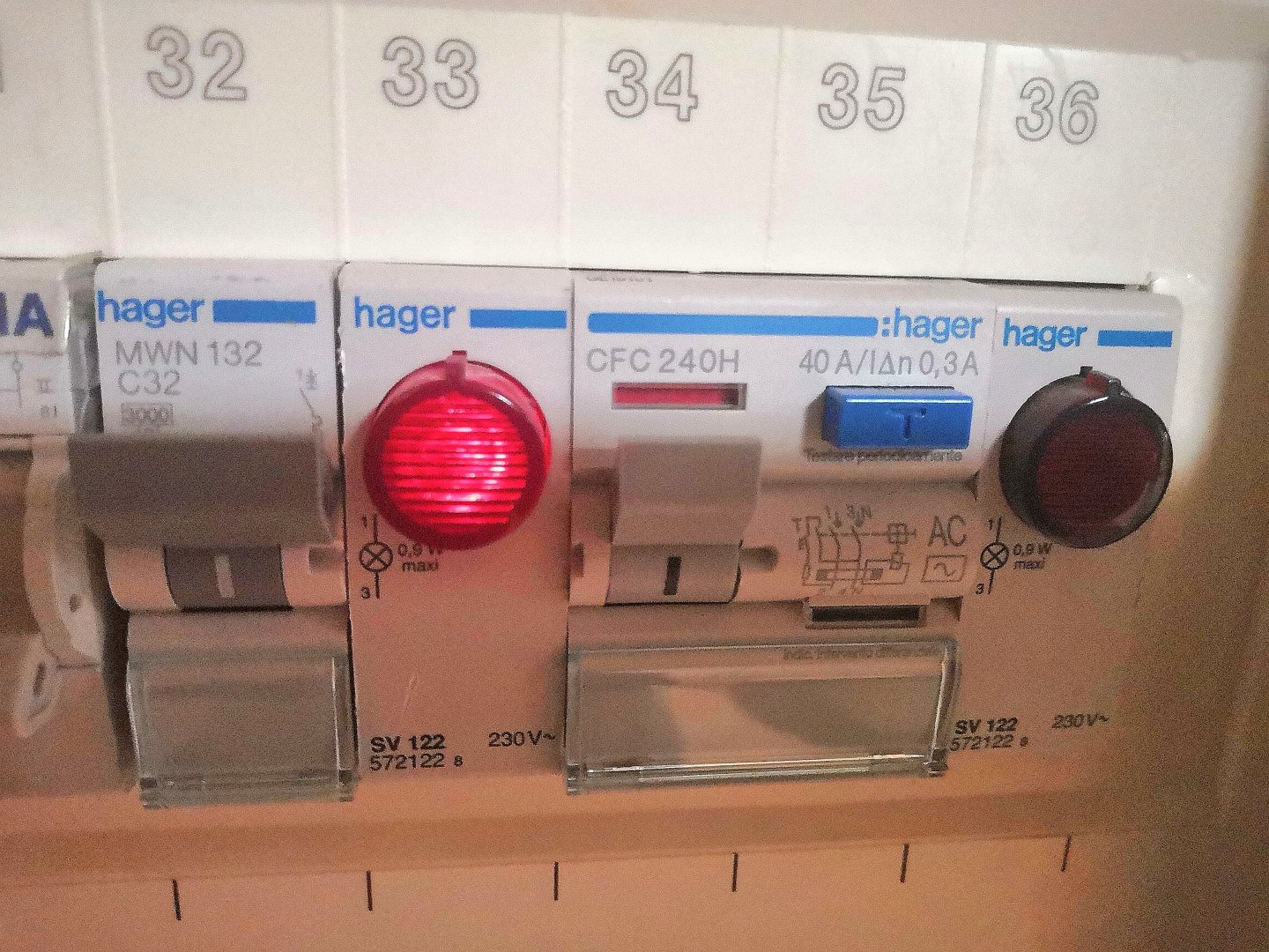

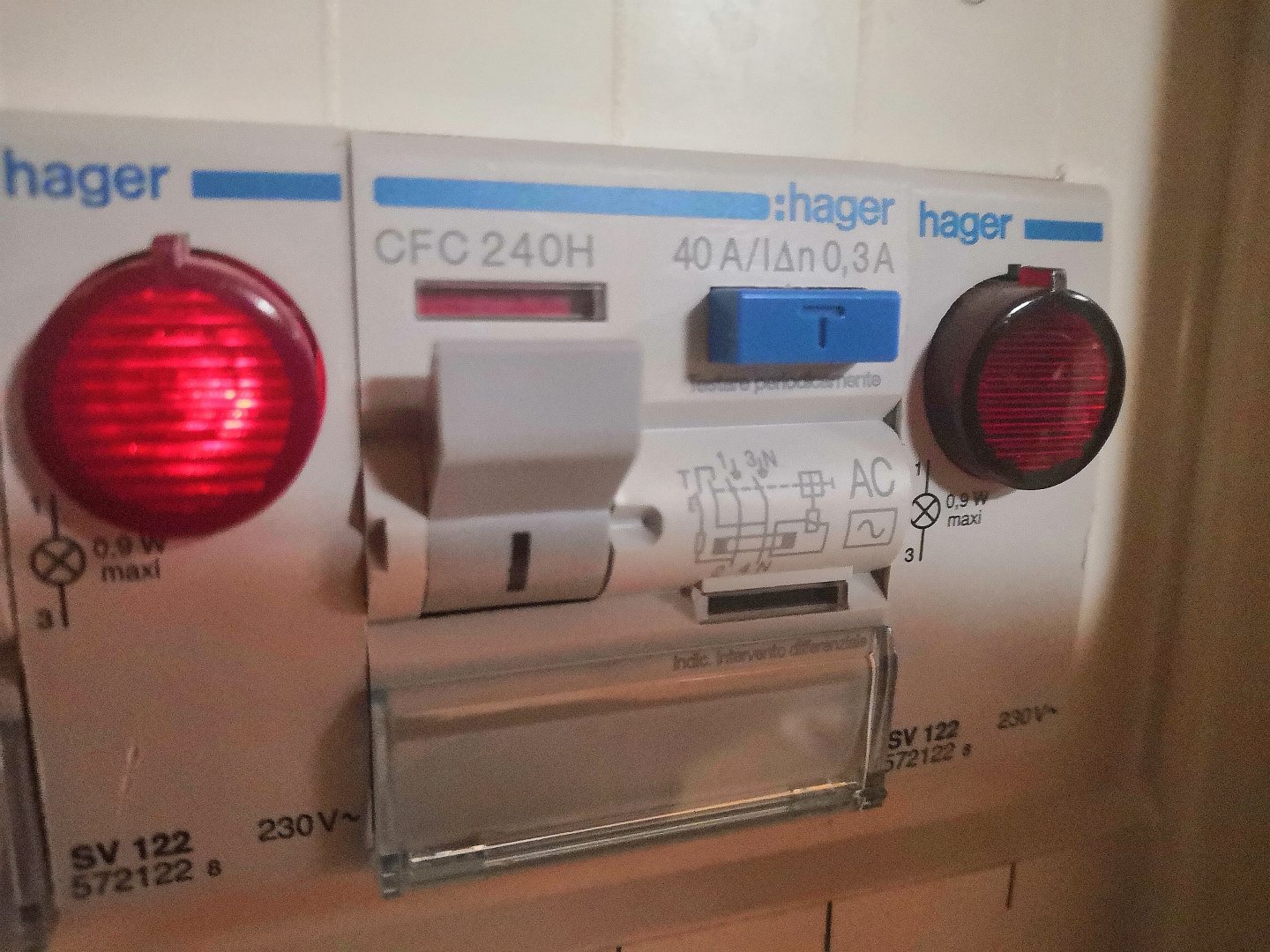

Κάνε μου την χάρη , και δες τι γράφει ο λογαριασμός σου , εκεί που λέει συμφωνηθήσα παροχή.
ΚΑΛΆ τα λέει ο κρόκος , ξέχασα να το γράψω. Αυτό είναι ρελέ διαφυγής.
