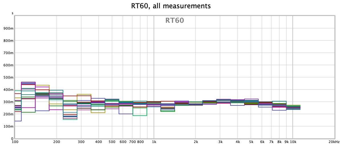

Αν σου είναι εύκαιρο Κώστα βάλε μια το Rt του δωματίου σου.
Δεν έχω πρόσφατη, παρά μόνο αυτή, που είναι πλέον πολύ παλιά, πλησιάζει διετία:
Από τότε, που το μετρούσε στα 0.29" ο τρινοβ, πήγε σταδιακά στο 0.28, μετά 0.27 και τώρα μετράει 0.26".
Επιμελήθηκαν κι άλλες επιφάνειες, έγινε όλος ο εμπρός τοίχος, έπεσε δουλειά.
Προφανώς σβήνουν υπερβολικά γρήγορα οι ανακλάσεις, αλλά έχω καταφέρει να μην ακούγεται "μουντός" ένας χώρος με τόσο χαμηλή μέτρηση RT. Κι αυτό είναι κατόρθωμα.
Διότι μιλάμε για πραγματικά πολύ χαμηλή τιμή RT, όχι αστεία.
Εννοείται πως ο χώρος μετρητικά χαρακτηρίζεται ως έντονα απορροφητικός (δεν υπάρχει άλλη διατύπωση για RT στα 0.26"), και βεβαίως έχει δίκιο ο φαλάκρας που λέει ότι στο χώρο αυτό κυριαρχεί η απορρόφηση, και κανείς μας δεν είπε το αντίθετο, μάλιστα και ο κοτσιδης το τόνισε.
Ωστόσο, παραμένει "ζωντανός", κι αυτό είναι το "στοίχημα" που όλοι θα πρέπει να κερδίσετε στο χώρο σας, για να το φχαριστιέστε.
