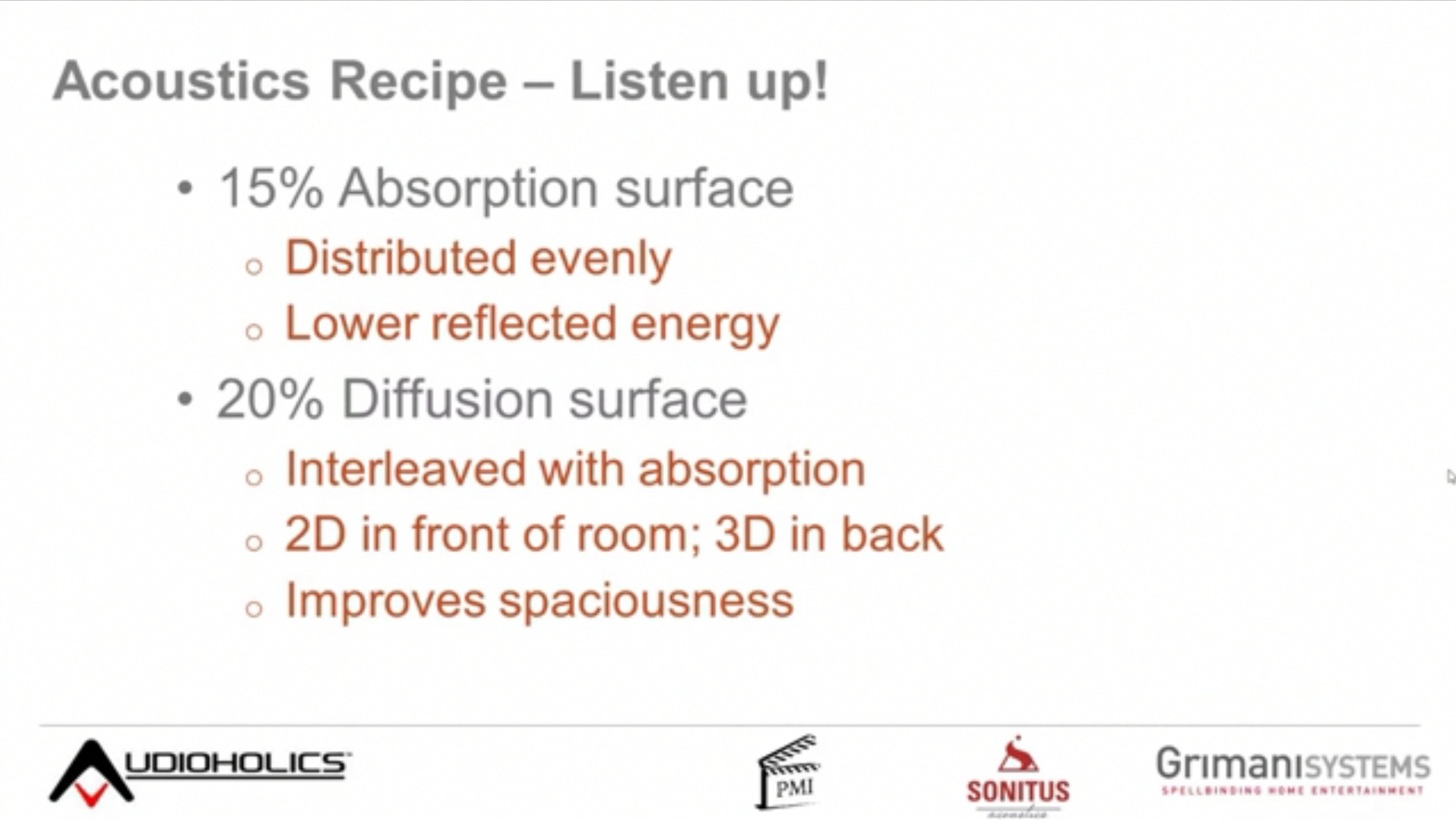

Αν δεν κάνω λάθος ο Κώστας έχει το χώρο τίγκα στη διάχυση.
Χωρίς διάθεση να κάνω το έξυπνο καθώς δεν γνωρίζω, θα βάλω ένα link με τίτλο Diffusion Confusion καθώς ο συγκεκριμένος μηχανικός ήχου μετά από περίπου 1000 δωμάτια που έχει σχεδιάσει και ρυθμίσει (dedicated theatres, studios, commercial theatres) λέει πως η συνταγή είναι αυτή.
Το Diffusion Confusion βγήκε από τον Grimani καθώς ο κόσμος πιστεύει ότι χρειάζεται πολύ διάχυση, κάτι που o ίδιος λέει πως είναι λάθος. Ένα 20% από την επιφάνεια κάθε τοίχου αρκεί.
Γνώμες;; 🤔

Η δική μου "συνταγή" (την έχω γράψει πολλές φορές) είναι διάχυση στο 1/4 της επιφάνειας των τοίχων και στο 1/3 της επιφάνειας του ταβανιού.
Απορρόφηση από πίσω της.
Σε ποσοστό επιφάνειας:
25% τοίχοι, και πες 30% ταβάνι.
ΥΓ. Διάτρητη γυψοσανίδα είναι η λύση. Δε βάζεις τίποτε άλλο, αρκεί αυτή.
Δεν είναι έτσι. 8-)
Το ταβάνι είναι 32,5τμ και έχει διάχυση 10,8τμ (3*3.6μ) που είναι 33. 2 % της επιφάνειας.
Οι δύο πλαϊνοί τοίχοι, έχουν ο καθένας μόνο ένα πάνελ διάχυσης διαστάσεων 1.8μ ύψος Χ 1,2μ πλάτος, σύνολο μόλις 2.16τμ σε κάθε τοίχο. Περίπου 13% του συνόλου της επιφάνειας.
Ο εμπρός τοίχος ναι, έχει μεγάλη κάλυψη, σχεδόν 50% από διάχυση, μπορεί και λίγο παραπάνω.
Ο πίσω τοίχος είναι όλος φτιαγμένος από διάτρητη γυψοσανίδα, με μόνο 2 πλάκες διάχυσης 60*60cm, σύνολο 0.72τμ, ασήμαντο ποσοστό (<4%). Η γυψοσανίδα είναι μεγάλη φυσιολογική ανακλαστική επιφάνεια, αλλά με.. τρυπούλες! :gotcha:
Γνώμες;; 🤔
Απο όλα που είπε αυτος ο τύπος, αυτο που μου έκανε πιο μεγάλη εντύπωση ειναι οτι στους πλαινούς τοίχους ειτε χρησιμοποησει απορροφηση , ειτε διαχυση, την τοποθετει λέει με ασυμμετρία για πιο αληθοφανες αποτέλεσμα και καλύτερη σκηνή και λεπτομέρεια (?). Αυτό πάλι λέει οτι είναι δική του εμπειρία....
Πάντως να χρησινοποιει κάποιος δυο ειδών διαχυτικες διατάξεις , θελει πολυ προσοχή. Καλύτερα να μένει με μια, που θα διαλεξει απο την αρχή (εξαιρειται το ταβάνι που μπορεις να χρησιμοποιησεις 3D διαχυση, qrd).

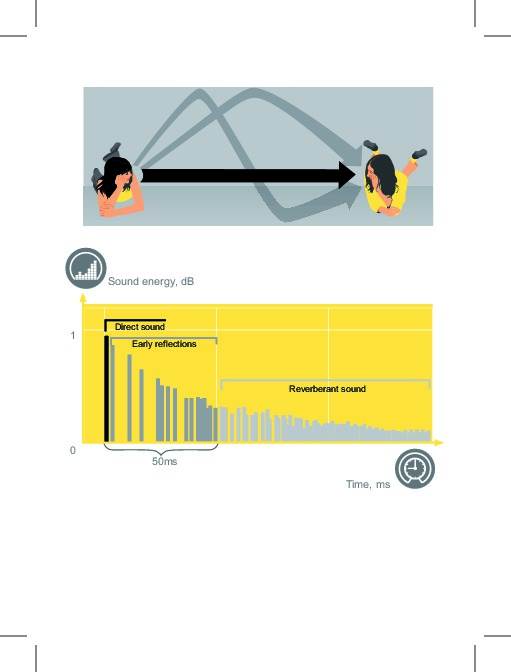

Every space has a “decay time” or “persistence” of sound after interruption of the source. But, this is not necessarily reverberation. In most cases it is just a train of specular reflections. Even if the reflections arrive outside of the ear’s integration time (from many directions) and last for several seconds, they are not necessarily reverberation.
A reverberant field is uniform throughout the space, like coffee or tea mixed with water. Specular reflections are seat-specific and their effect can vary wildly from seat-to-seat.
Here’s is why the distinction matters.
If your STI predictions assume a reverberant field when the energy is not reverberation (most spaces), they can be wildly inaccurate. So, there is a catch-22 here. We can dumb down the design approach (statistical formulas) to allow the EC or Fire folks to predict the STI, but this results in STI scores that may have little to do with the performance of the finished system.

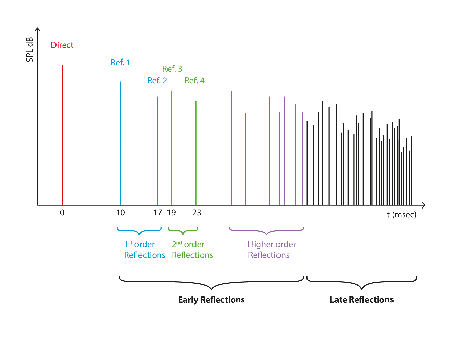

All surfaces contribute with reflections to the overall sound from the source to the receiver creating a compound effect, which differs significantly from room to room.
A small part of the sound radiated from any source arrives at the receiver directly (red line in the figure below). There is only one line connecting the source with the receiver directly, therefore there is only one direct sound. If we assume that we have an omnidirectional source, sound is radiated equally to all other directions which eventually hit the walls of the room and get reflected. Many of the reflections will eventually arrive at the receiver at various times after the direct sound, composing a
... reflectogram
the reflectogram is typically split into Early and Late reflections, as shown in the figure below. Usually, the 1st and 2nd order reflections are considered Early and the rest are considered Late, but the splitting point is actually arbitrary.
Similar to the absorption coefficient, the scattering coefficient is a number from 0 to 1, and it is defined as the fraction of the reflected sound energy that is scattered to random directions (different from the angle of specular reflection). In simple words, if all reflected sound had an angle of reflection equal to the angle of incidence on a smooth wall, the scattering coefficient would be 0. On the other hand, if all energy was reflected randomly, the scattering coefficient would be 1.

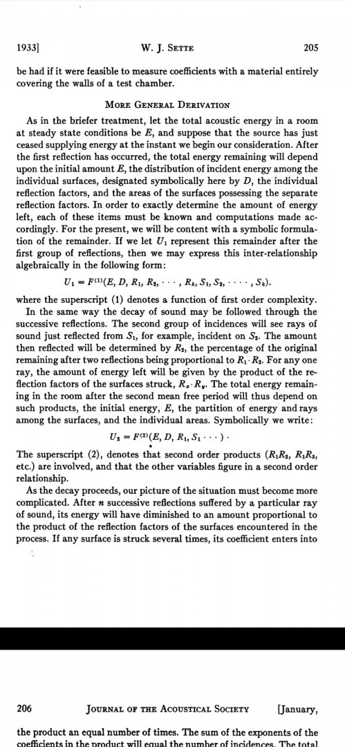

Reverberation (RT) time still remains the primary indicator of room acoustic response and RT is also known to be the only demand/descriptor in building regulations for room acoustics in healthcare facilities, schools and day care centres and offices. However, previous work and research for many years has shown that RT alone can be insufficient to describe the acoustic conditions in non-diffuse environments, especially in rooms where the typical solution is a sound absorbing suspended ceiling; the majority of absorption is on one surface which normally leads to a non-diffuse sound decay.
[/URL]
Άπειρα λινκς. Δυστυχώς ή ευτυχώς, τα έχω διαβάσει όλα. Edt, μέχρι εκεί.
