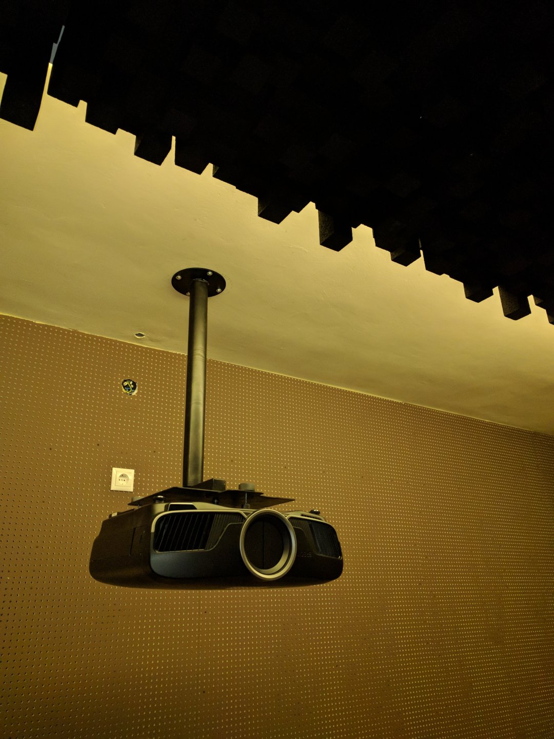

Από καλώδια τι πέρασες?
Τίποτα.
Έχει λούκι εκεί πάνω, θα μπει HDMI, χωράει άνετα. Έχω βγάλει μπρίζα πίσω του, για ρεύμα.
Προς το παρόν ακόμα βρίσκονται όλα ασύνδετα, παίρνουν τελικές θέσεις.

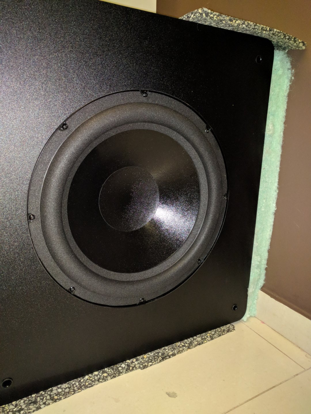

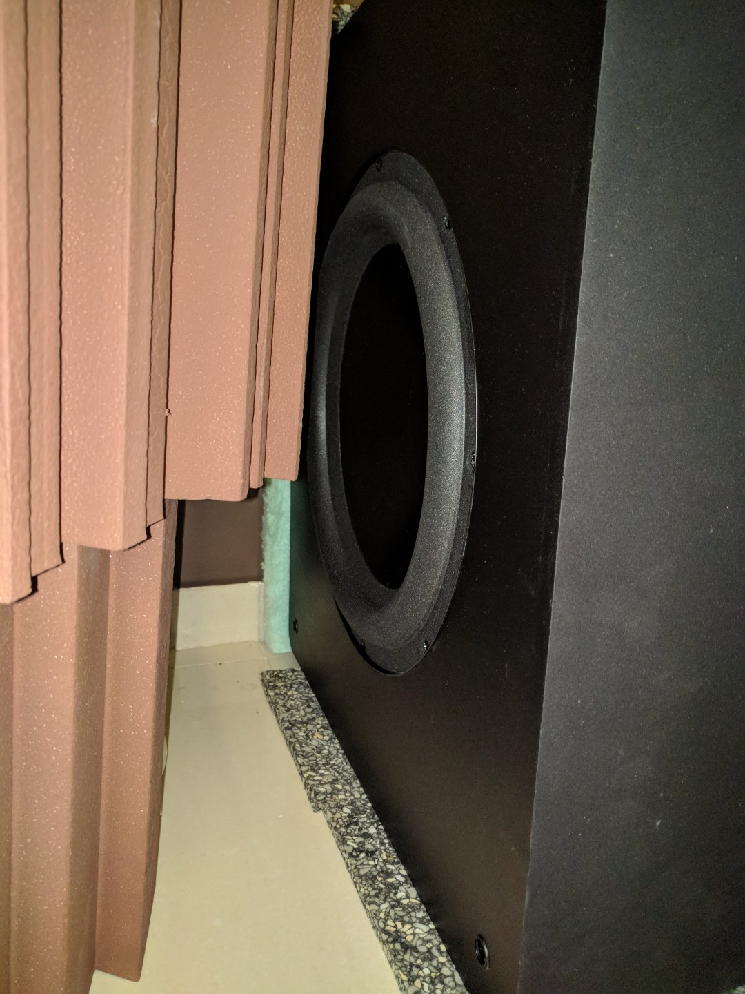

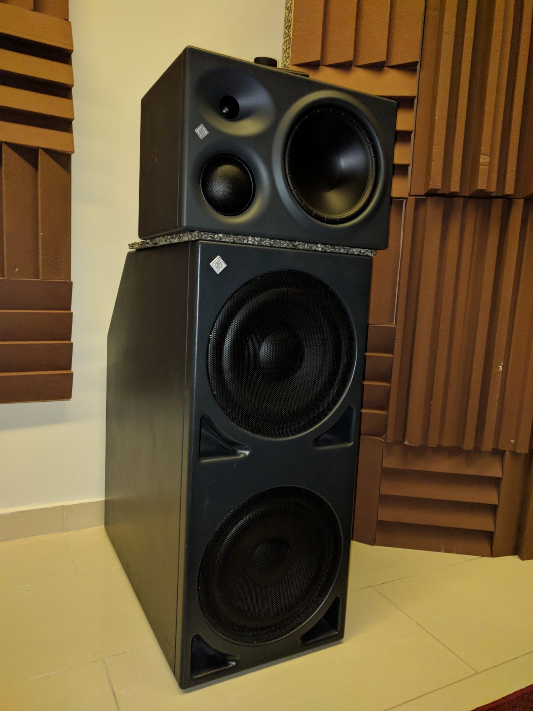

Τοποθετήθηκε και το χρέπι στην τελική θέση.
Μπήκε πλαγίως, όχι στα κανονικά πόδια του, για να πλησιάσει περισσότερο στη γωνία, που είναι ολόκληρη μπετό, όχι τούβλο, άρα από gain θα αρπάξει το μάξιμουμ.
Λεπτομέρεια (ουσίας):
Μεταξύ σαμπ και κάθε τοιχωματικών ορίων (πίσω και κάτω), μπήκε βαριά μόνωση, όπως και στο δάπεδο. Σημαντική για να κόψει τα μεσαία των συντονισμών της καμπίνας.
Το όμοιο θα γίνει και για τα υπόλοιπα σαμπ.. εννοείται.

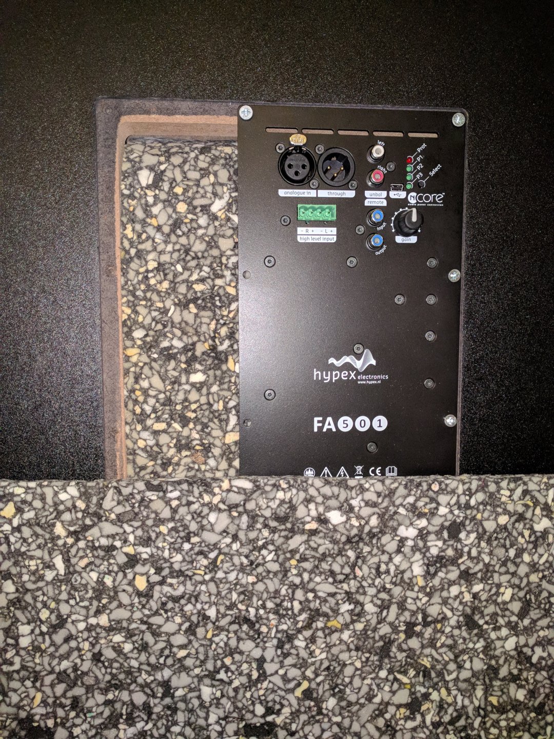

Από πάνω φαίνεται πλέον η νέα ενισχυτική βαθμίδα με την ενσωματωμένη DSP δυνατότητα που παρέχει η υλοποίηση της hypex:

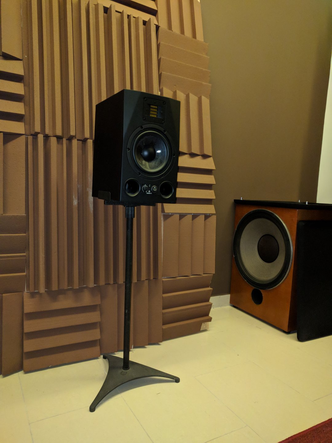

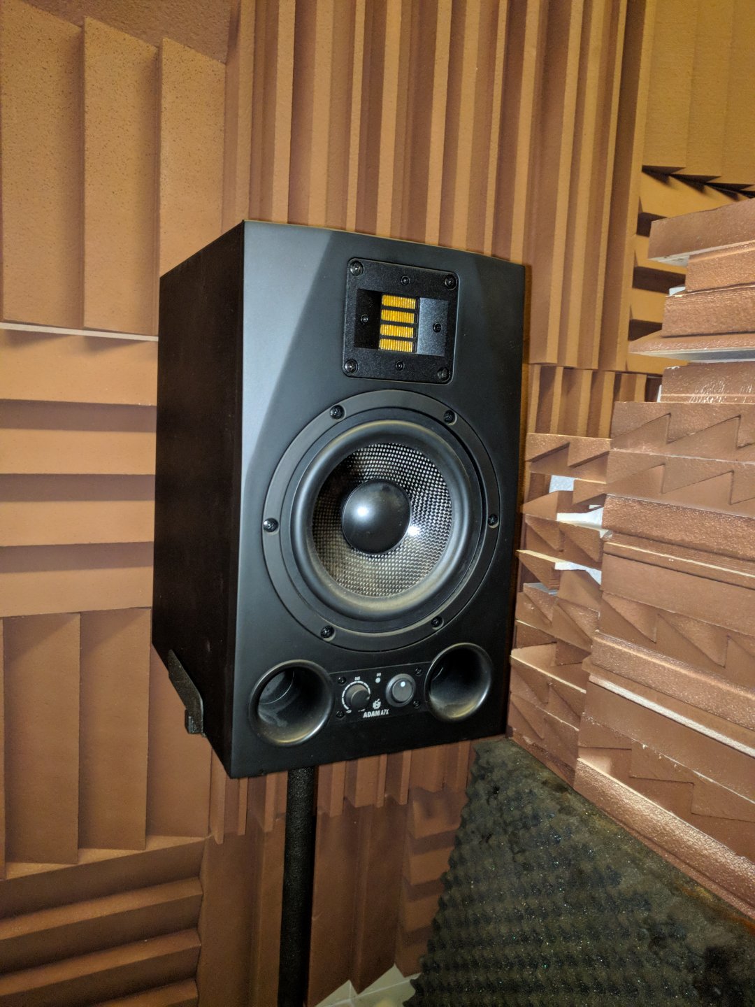

Μπήκαν σε βάσεις και στην τελική θέση (χονδρικά) και τα πλαϊνά, προς το παρόν τα 7-άρια της Άνταμ, μέχρι να αντικατασταθούν από 310.
Στην εμπρός αριστερή γωνία, το 18" JBL, πήρε θέση. Ομοίως, όλα τα πέριξ του τοιχωματικά όρια, είναι μπετό, άρα προβλέπεται να αρπάξει το μέγιστο gain και αυτό. ;)
Και δεξιά:
Μετά τα Άνταμ θα πάνε πίσω, να αντικαταστήσουν τα ενεργά που πήρα από πιτερμένη, τα 8", μέχρι να αντικατασταθούν από τα 120.
Στο τέλος θα καταλήξουν ταβάνι, μέχρι να αντικατασταθούν όλα τα μη Κλάιν Μάιν από 120.

που ειναι τα κιλοβατ στα sub οεο ; :p:D
Σωστή παρατήρηση! :)
Λοιπόν, έχουμε και λέμε:
2 ενκορ παίζουν τα 2 σαμπ. Όπως έχω ξαναπεί, τουλάχιστον για μένα, η ενίσχυση τελειώνει στο ενκορ, δεν έχει παραπάνω. Πέραν της ονομαστικής ισχύος, οι στιγμιαίες δυνατότητες των ενκορ, δεν έχουν γνωστό όριο. Δεν έχουμε βρει ακόμα κάτι που να μη το οδηγεί άριστα το ενκορ.. Αρκεί να πω ότι τερμάτισε το JBL.. 8-)
Το χρέπι με την πλάτη ενκορ, σκοτώνει κυριολεκτικά, μοιράζει πόνο...:p
Όσο για το τρίτο σαμπ, αυτό άστο, είναι εκτός συναγωνισμού, παίζει στη δικιά του κατηγορία. Με τα λίγα που ξέρω, δε τολμώ καν κριτική, απλώς θαυμάζω την τεχνογνωσία της μεγάλης Κλάιν Μάιν.. 8-)
