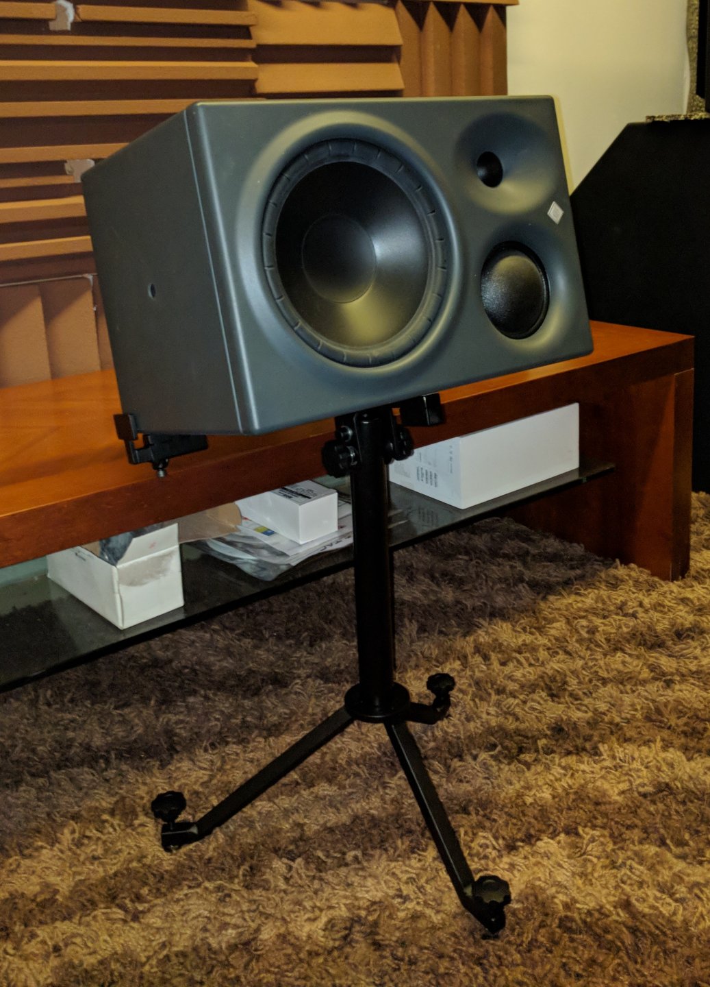

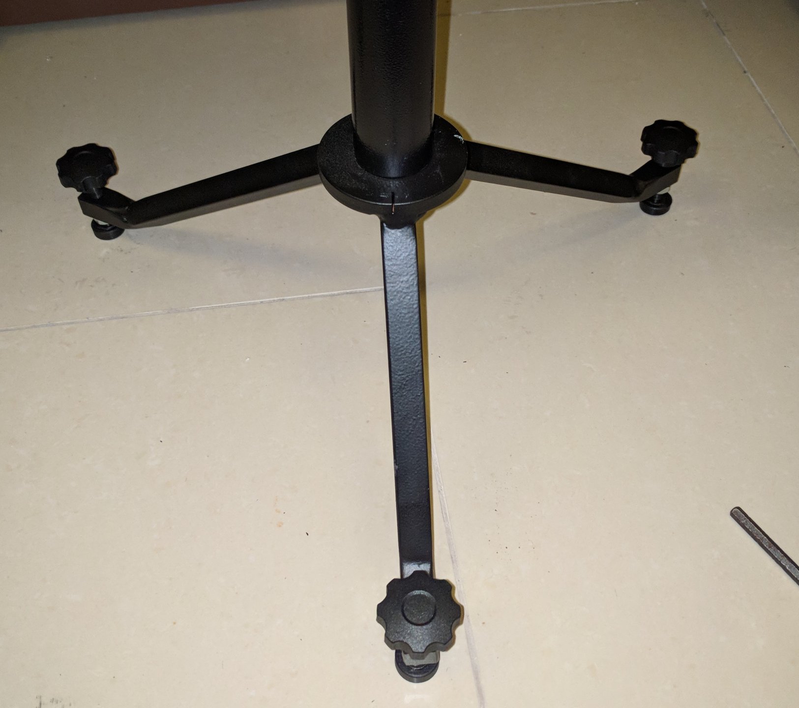

Οι βάσεις αυτές είναι τύπου "καλογερος" ψιλολιγνες πατάνε σε 3 σημεία και δεν έχουν μάζα ειδικά στο κάτω μέρος ως αντιστάθμιση της μάζας του ηχείου στο άνω μέρος της. Πόσο σταθερή μπορεί να είναι;

Ο Κώστας έκατσε και σχεδίασε την πιο δύσκολη (κατασκευαστικά) βάση που μπορούσε.
Τόσες μοίρες εδώ, τόσες εκεί, τόσο από εδώ, τόσο εκεί.
Να παίρνει κλίση εδώ, να γέρνει εκεί, να ρυθμίζει εδώ, να σφίγγει εκεί κ.λ.π.
Όλα τα κομμάτια είναι μασίφ και με μπόλικο βάρος.
Ελπίζω να ακούγεται καλά το σύνολο.

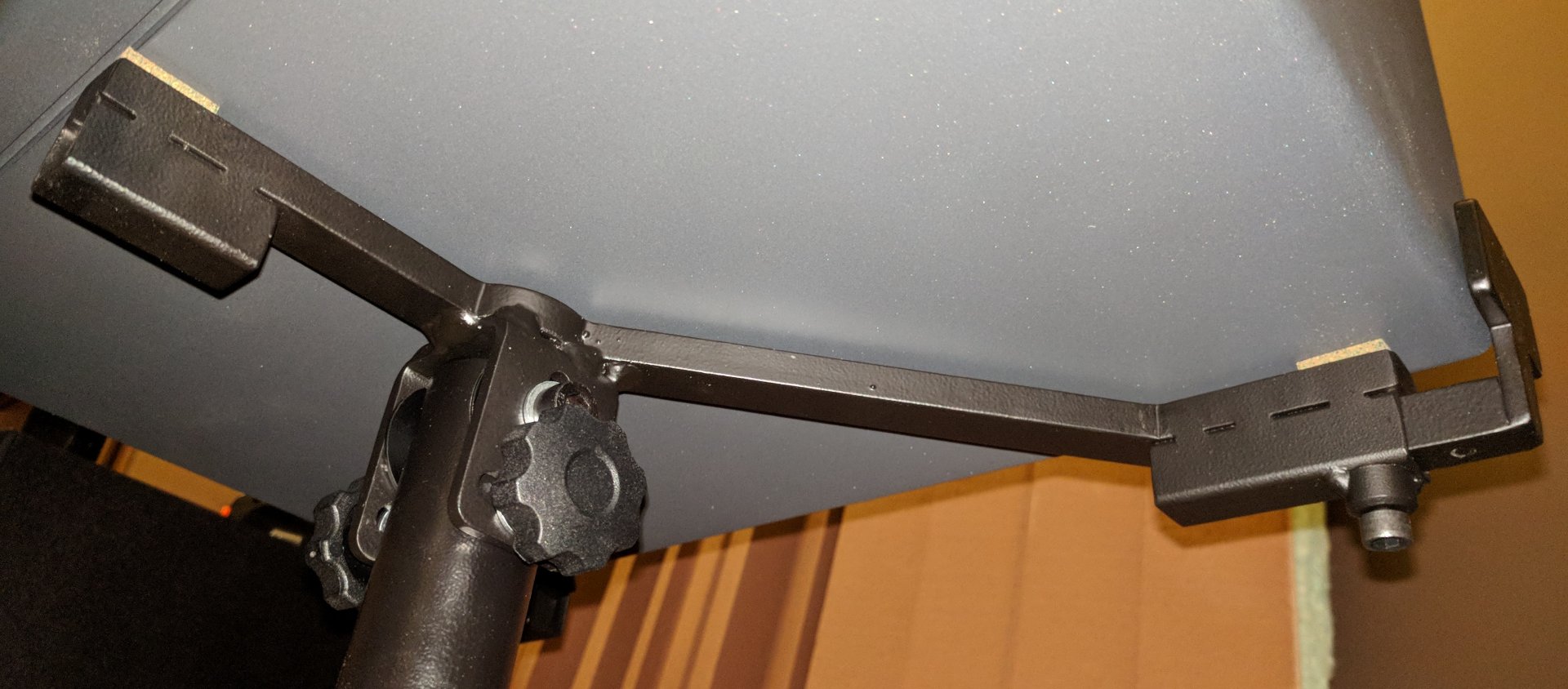

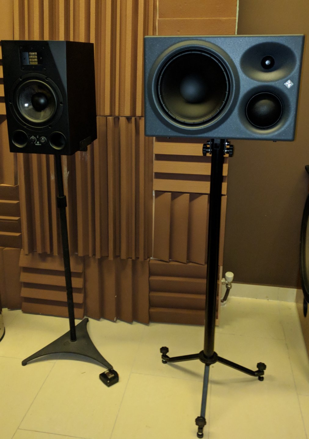

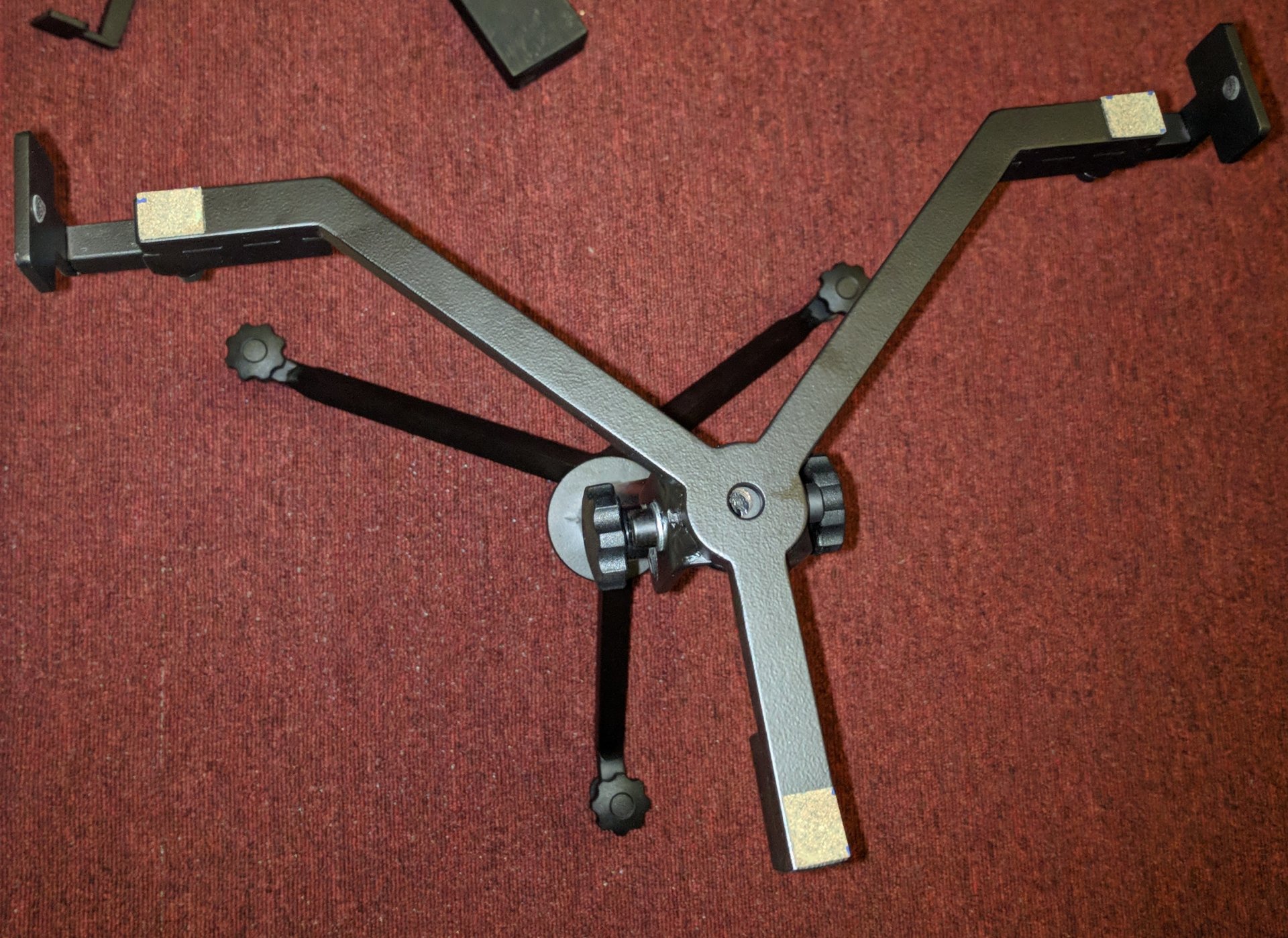

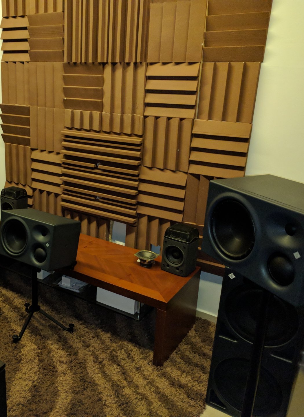

Οι "μαμά" βάσεις βιδώνουν στις πλάγιες επιφάνειες του ηχείου, μια βίδα σε κάθε μεριά, κι επιτρέπουν κλίση του ηχείου.
Αισθητικά δε μου άρεσαν αυτά τα σίδερα δεξιά κι αριστερά του ηχείου.. οπότε αναζήτησα λύση αισθητικά αποδεκτή, και χρηστική.
Ήθελα κάτι να μη πολυφαίνεται στο μάτι, και ταυτόχρονα να έχει μεγάλη μάζα, οπότε ..Μελίδης, όλα γίνονται.
Οι βάσεις αυτές, δεν έχουν τρύπιους σωλήνες, είναι όλα μασίφ. Ασήκωτο το σίδερο, κι ας μη φαίνεται στο μάτι.
Κομμένο στο λέιζερ το πάνω μέρος, και με δυνατότητα κλίσης, που είναι απαραίτητη στο κεντρικό ηχείο, και πιθανώς να φανεί χρήσιμη και στα υπόλοιπα.

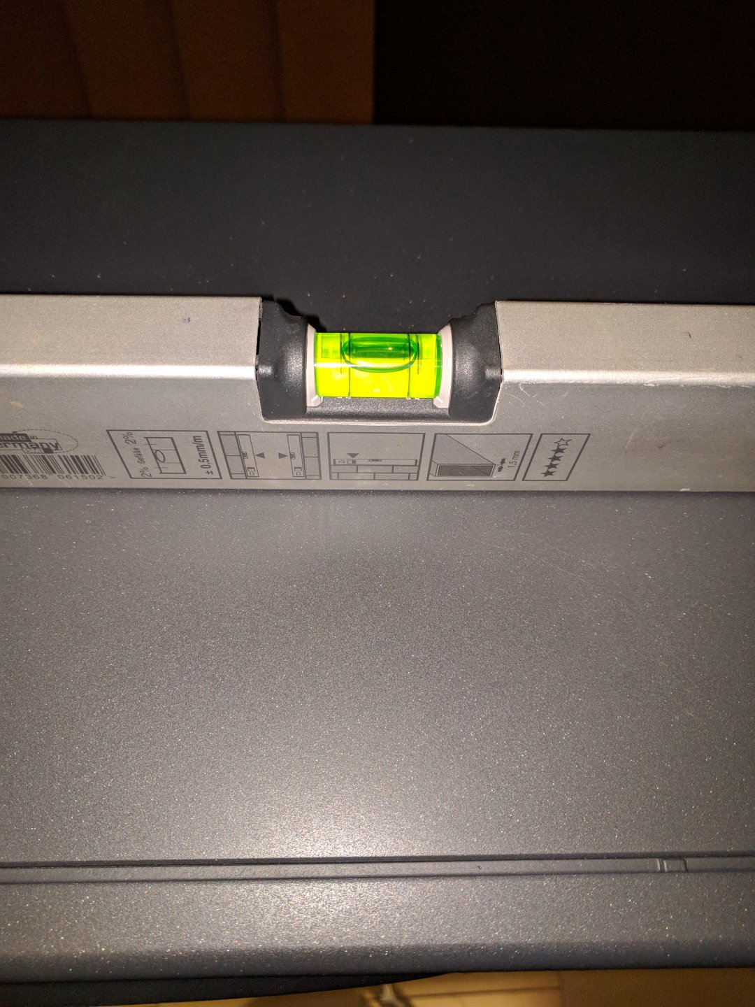

Οι ρυθμιζόμενες βάσεις στα 3 σημεία στήριξης εύκολα την φέρνουν ίσια όπου κι αν πατάει, και λόγω στήριξης σε 3 σημεία, και σημαντικού βάρους, είναι σταθερή ανεξαρτήτως που πατάει κάθε πόδι.
Το ηχείο, εκτός από τα 3 σημεία στήριξης πάνω στη βάση, "δένεται" με αυτήν από 2 σημεια στο πίσω μέρος, που σφίγγουν καλά το ηχείο δεξιά και αριστερά, στην πίσω κάτω γωνία.
Ανάμεσα στο ηχείο και στη βάση, τοποθετήθηκαν πάνω στη βαση με αυτοκόλλητη ταινία διπλής όψεως της 3Μ, 3 λεπτές (~2mm) φέτες από ειδικό αντιολισθητικό και κραδασμοαπορροφητικό υλικό, βιομηχανικού τύπου (από βάση κραδασμοαπορροφητικού για ..ασανσέρ).
Ανάμεσα στα πλαϊνά αυτιά σύσφιξης και στο ηχείο, τοποθετήθηκε ένα σχετικά μαλακό ημισφαιρικό αυτοκόλλητο μπιλάκι της 3Μ, σαν αυτά που μπαίνουν στις πόρτες των ντουλαπιών για να μη χτυπάνε, το οποίο πιέζεται λίγο και σφίγγει πολύ καλά το ηχείο, δε φεύγει με τίποτα από τη θέση του.
Το αποτέλεσμα είναι (για μένα) ιδιαίτερα ικανοποιητικό τελικά, τόσο χρηστικά, όσο και αισθητικά, είναι σα να αιωρούνται τα ηχεία!

Τρια σημεια οριζουν ενα επιπεδο,εδω και Χροοοοοοονια και δεν υπαρχει περιπτωση να μην πατησουν και τα τρια ποδια,εκτος και αν ειναι σε διαφορετικο οροφο του σπιτιου ,το ενα!!!!!! :D
Ωραιος σχεδιασμος και υλοποιηση ευγε και στους δυο σας.
