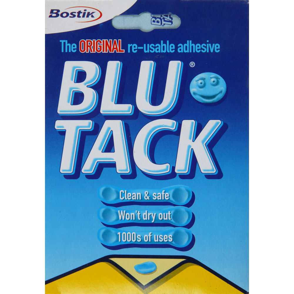

Μαύρο patafix βρε συ....το λευκό είναι για να παίζουν τα παιζάκια στο κίντερ γκάρντεν...κάτι σαν το μπλου τακ ένα πράμα..:D:D:D
Καλά εκανε και πήρε το λευκό, διότι το μαύρο ειναι τόσο ισχυρό που δημιουργεί προβλήματα.
Το Blu-Tack ειναι το αντίστοιχο του λευκού :p

View attachment 112193 View attachment 112194
Προμηθεύτηκαν αμφότερα. Έμειναν αχρησιμοποίητα (προς το παρόν). Στο ράφι.
Είμαι αναποφάσιστος, δε ξέρω πχιο να δγιαλέξω! :p
Να διαλέξεις το παταφίξ της γιούχου.
Είναι καλύτερο και το προτιμάει και ο ποδίατρος.
Κάτι ξέρει, είναι ψαγμένος βλαμμένος.
