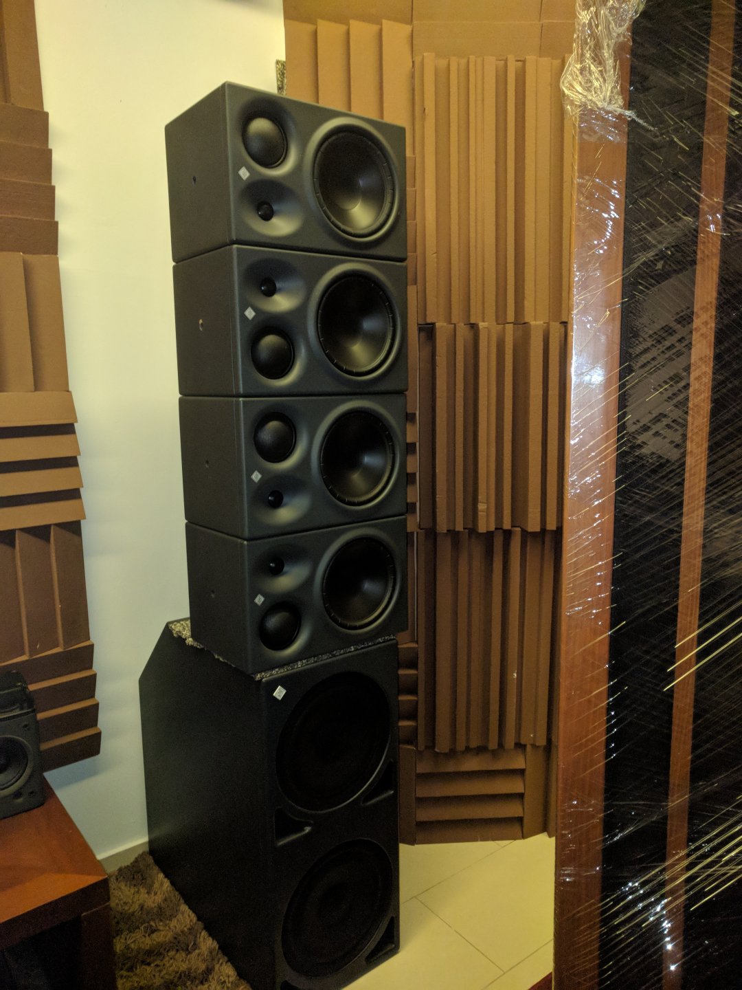

Και τώρα ένα μάθημα για τα αρέι, ένα ενδιαφέρον θέμα.
Εδώ λοιπόν, βλέπουμε ένα ηχείο:
Κι εδώ, βλέπουμε λοιπόν, ένα ...αρέι:
Αυτά.

Μιλώντας για μικρούς χώρους ακρόασης, κυρίως για οικιακά δωμάτια (και όχι για μεγάλες αί-θουσες), η πλέον αποτελεσματική προσέγγιση είναι το δωμάτιο “le-de”, live end – dead end, όπου ο τοίχος πίσω από τα ηχεία είναι ανακλαστικός, ενώ αυτός πίσω από τον ακροατή είναι αρκετά έως πολύ απορροφητικός. Ένας ανακλαστικός τοίχος πίσω από τα ηχεία δίνει την αίσθηση της «ανοιχτοσύνης» και του «βάθους», προκαλεί την εντύπωση μιας «μεγάλης» και «βαθειάς» στεροφωνικής εικόνας, τόσο σε αμιγώς ηχητικές, όσο και σε εγκαταστάσεις οικιακού κινηματογράφου. Αν και αυτή η προσέγγιση μπορεί να φαίνεται εκ πρώτης όψεως εσφαλμένη, είναι ικανή να δώσει μιαν ελκυστική και συναφή ηχητική εικόνα, ένα αρκετά ομοιογενές και ακριβές ηχητικό αποτέλεσμα. Αν το δωμάτιό σας προορίζεται απλώς για να ακούτε μουσική, η προσέγγιση le-de είναι ο καλύτερος τρόπος.
Ρίξτε μια μάτια ....
https://www.athensproaudio.gr/el/room-taming.html
Παρένθεση στο πάρτυ...Η οριστική σύσταση του APA - που αποτελεί παραλλαγή της κλασσικής μεθόδου - έστω και αν δίνει το περιγραφέν αποτέλεσμα υπό ιδανικές συνθήκες,δεν θα δίνει αίσθηση περιέλιξης του ακροατή από το αναπαραγόμενο γεγονός υπό δικάναλη αρχιτεκτονική.

Αν και δε προβλέπεται να παίξει ο,τιδήποτε 2-κάναλα (πιο πιθανό σενάριο να παίξει μονοφωνικά το κεντρικό μόνο του, κάτι που επίσης δεν .. προβλέπεται, διότι θα είναι αμαρτία να κάθονται άπραγα τα υπόλοιπα και να ζηλέψουν), παρ'όλα αυτά, κι έχοντας την εμπειρία του εκάστοτε υλοποιημένου τύπου lede εδώ και πάνω από μια 10-ετία στον δικό μου χώρο, είναι ένα θέμα που το σκέφτηκα.
Κατέληξα στην πιθανότητα 2 στοχευμένων διαχυτικών επιφανειών πίσω από τα πίσω ηχεία, ή, στην πιο επιθετική αντιμετώπιση των ...κάδρων! (Με τη σωστή κλίση, ώστε να κοιτάνε τη φαλάκρα μέσω αυτών, κατοπτρικά τα.. main) :p
Είδωμεν...
Έχεις κάποια πρόταση;

Θεωρητικά, σωστό. ;)
Πρακτικά, το d στο συγκεκριμένο de δεν είναι και τόσο d όσο .. φαίνεται. :p
Είδωμεν...
Η παρατήρηση δεν έγινε ειδικά για τη δική σου περίπτωση.
Θα ήταν υπερφίαλο εκ μέρους μου να προτείνω πράγματα σε όποιον οραματίζεται μέχρι και εξειδικευμένες πολικές αποκρίσεις χάρη σε διατάξεις array.
Είναι φανερό ότι το σύστημα που οικοδομείς αποσκοπεί σε κυβέρνηση ακροαματικής ...απαυτοδυναμίας.;)

https://www.nakas.gr/prd/neumann-kh-310-studio-monitor-aristero
Χτύπα μέχρι αύριο όσα κομάτια σου λείπουν!
Έχει τελειώσει το έργο.
Δε λείπουν.
Παρένθεση: χθες άκουσα 2 τεμάχια 310 με 2 τεμάχια 805 από κάτω τους.
4 δρόμοι απαραμόρφωτης ακουστικής ισχύος.
Πολλά γνωστά μεγάλα τέρατα δε μπορούν ούτε για πλάκα να σταθούν δίπλα σε αυτό το συνδυασμό.
Κι ας κοστίζουν 20 φορές περισσότερο.
Δε λέω άλλα, φτάνει. Το πιάσατε το νόημα..
