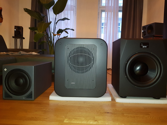

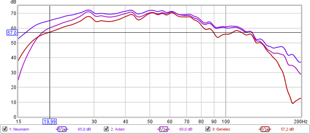

προσφατα εξαιτιας της διαμαχης οσον αφορα τα σαμπς και ποσο χαμηλα κατεβαινουν επεσα πανω στην παρακατω μετρηση και πραγματικα δεν μπορω να κατανοησω πως γινεται σαμπς με μεγαλυτερη διαμετρο να εχουν στις χαμηλες συχνοτητες την ακολουθη συμπεριφορα.
ο τυπος μετρησε στο ενα μετρο 3 διαφορετικα σαμπς διαφορετικης διαμετρου
Genelec 7370: 12", 48 kg, 400 W, 2700 €
Neumann KH810: 10", 26 kg, 290 W, 2400 €
Adam Sub15: 15", 52 kg, 1000 W, 2600 €
Γίνεται και παραγίνεται.
Ο λόγος είναι ότι δεν είναι όλα τα μεγάφωνα τα ίδια.
Επίσης έχουν και διαφορετικά ενισχυτικά καμπίνες και dsp.
Δεν είναι να σου κάνει εντύπωση.
