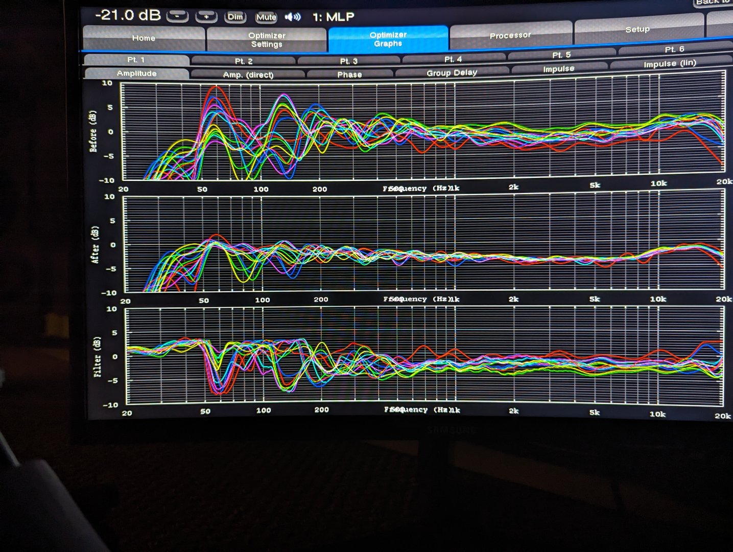

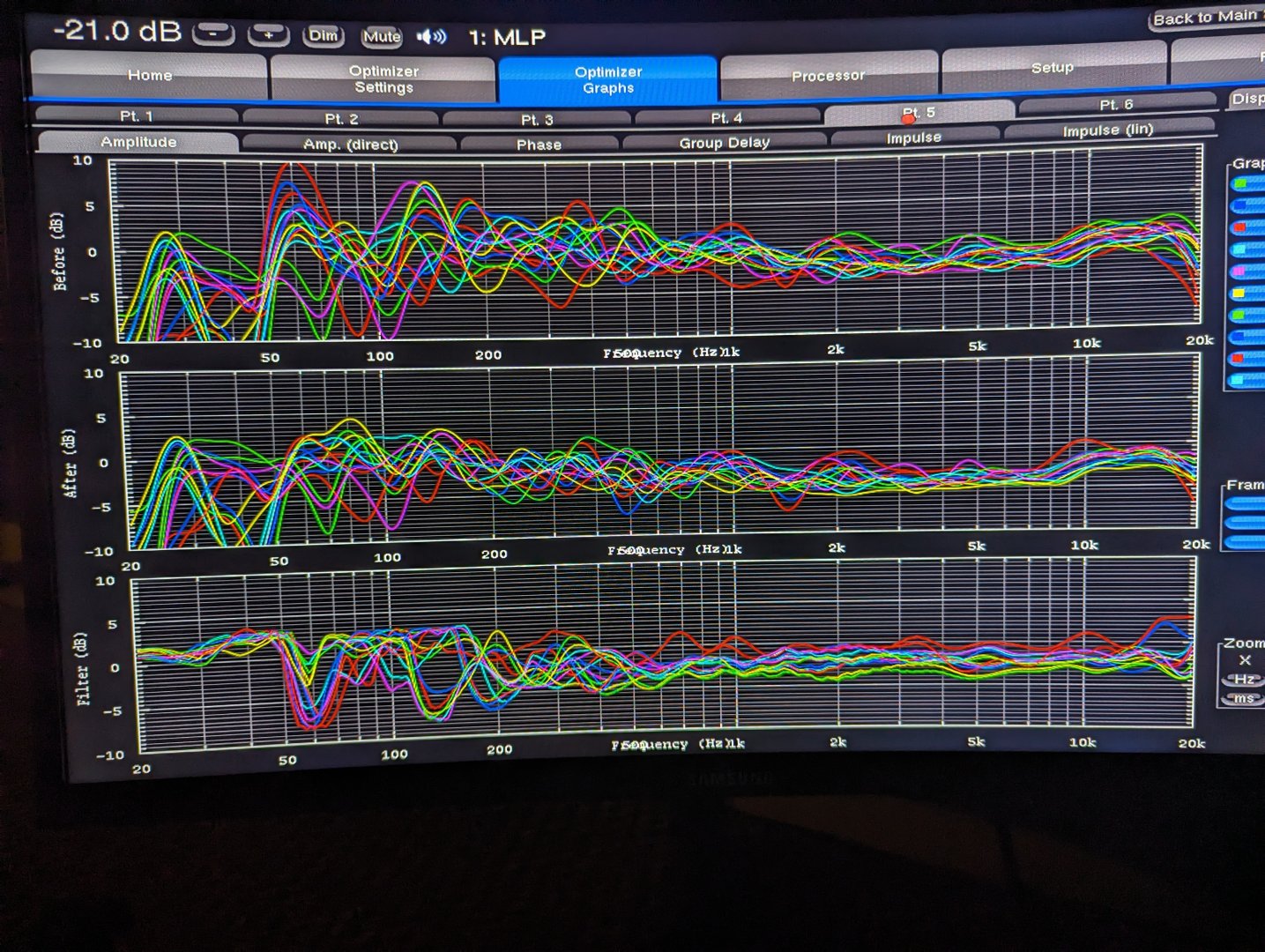

Γιατί τα σωστά ηχεία, με σωστό σπινοραμα και μετρημένα ισορροπημένη απόκριση, τα αφήνεις να παίζουν όπως παίζουν μόνα τους, χωρίς speaker EQ.
Τα εν λόγω Neumann είναι αηδιαστικά ισορροπημένα και έχουν εξαιρετικό σπινοραμα, οπότε πάνω από τη ζώνη σροεντερ δεν χρειάζονται ισοστάθμιση.
Επειδή έχω 15, εφαρμόζω ισοστάθμιση με σκοπό την άριστη ομοιογένεια μεταξύ τους στο χώρο μου, αλλά ιδίως στη ζώνη των μεσαιοπριμων, προσάρμοσα το ταργκετ κερβ έτσι, ώστε να διαφοροποιηθεί στο ελάχιστο δυνατό η ελεύθερη απόκρισή τους.
Εδώ βλέπουμε 3 γραφήματα, στο πάνω τα 15 ηχεία πως παίζουν χωρίς ισοσταθμιση, στο μεσαίο γράφημα πως θα παίξουν με την ισοστάθμιση που εφαρμόζεται, και στο κάτω γράφημα βλέπουμε ποια ακριβώς είναι η ισοστάθμιση που εφαρμόστηκε.
Με 10 dB κλίμακα: 🤣🤪😜
Στην τυπική κλίμακα των 10 dB, επειδή κι ο χώρος είναι μάλλον καλός🤣😁🤪😜, παρά τα όσα λένε κάποιοι, οι μετρήσεις δείχνουν τέλειες, και βλέπουμε ελάχιστες διακυμάνσεις.
Με 5 dB κλίμακα βλέπουμε κάτι παραπάνω
Βλέπουμε πόσο ωραία ακολουθεί το ταργκετ κερβ που έδωσα, την μαμά απόκριση των ηχείων, και πόσο μικρού εύρους είναι η ισοσταθμιση που εφαρμόστηκε σε 15 ηχεία ταυτόχρονα!

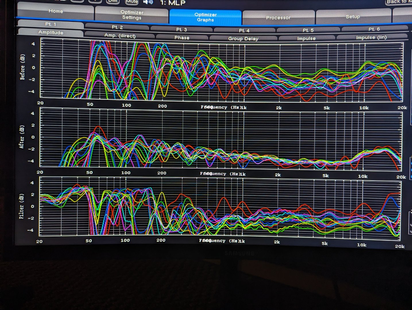

Πάμε σε 2 dB κλίμακα:
Εδώ το ξεχειλωσαμε λιγάκι, αλλά βλέπουμε πόσο ωραία ακολουθεί η ισοσταθμιση με αυτό το ταργκετ κερβ, την μαμά απόκριση των ηχείων, και αναλύεται το εύρος της εφαρμοζόμενης ισοστάθμισης στο κάτω γράφημα, είναι -+2dB σε όλη τη ζώνη των μεσαιοϋψηλων! ❤

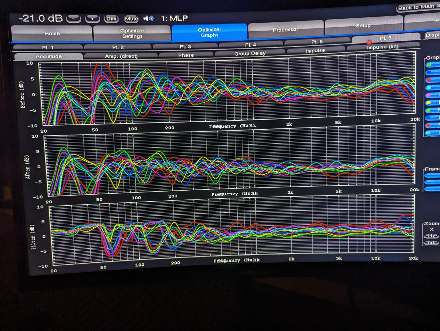

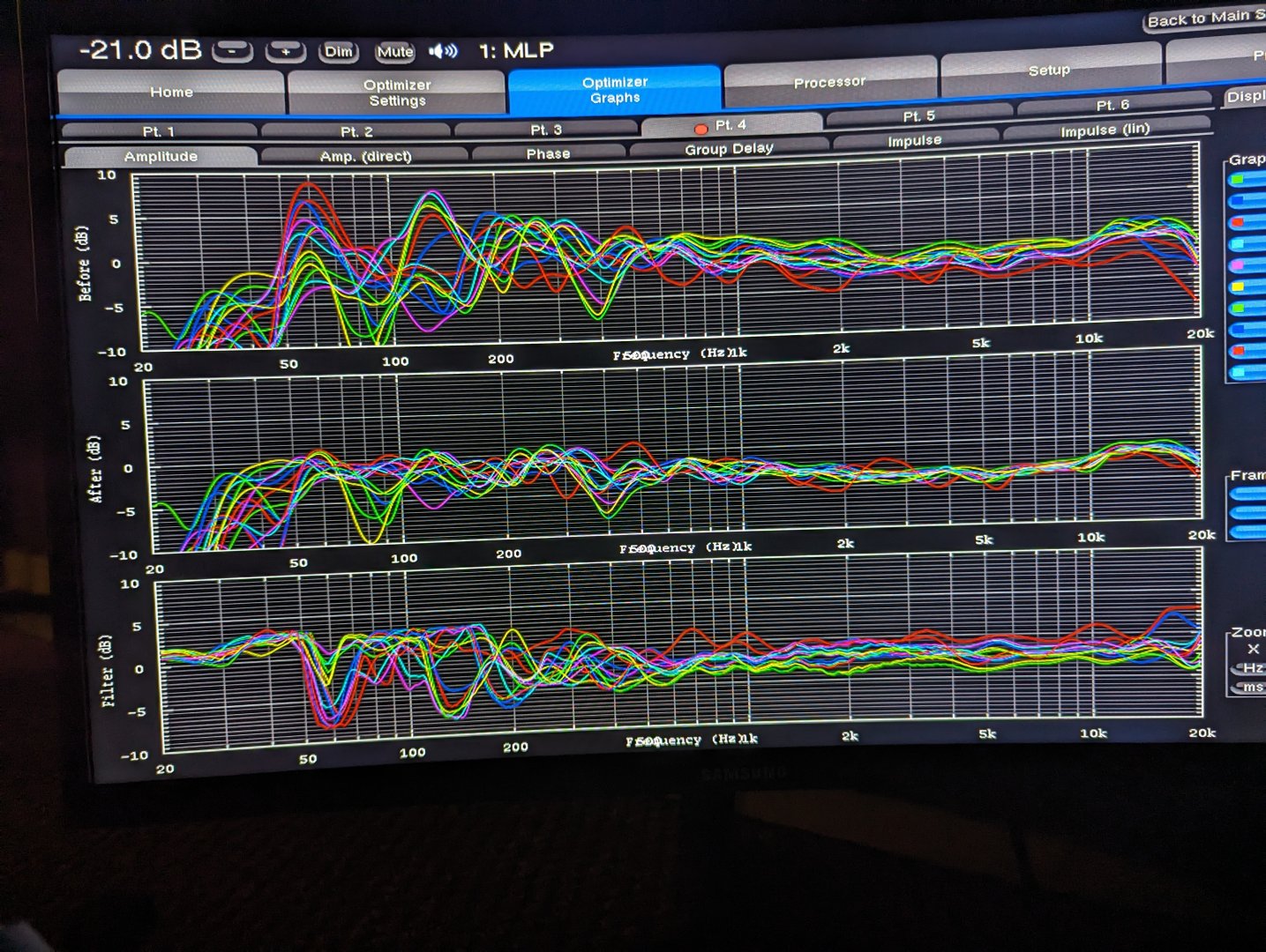

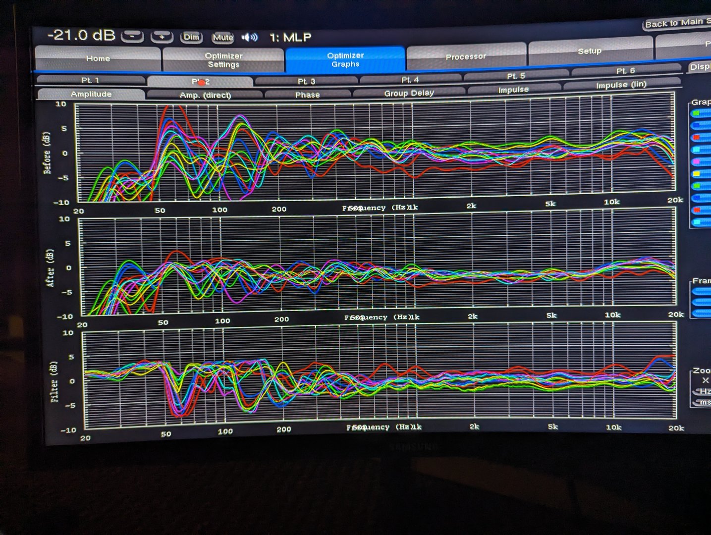

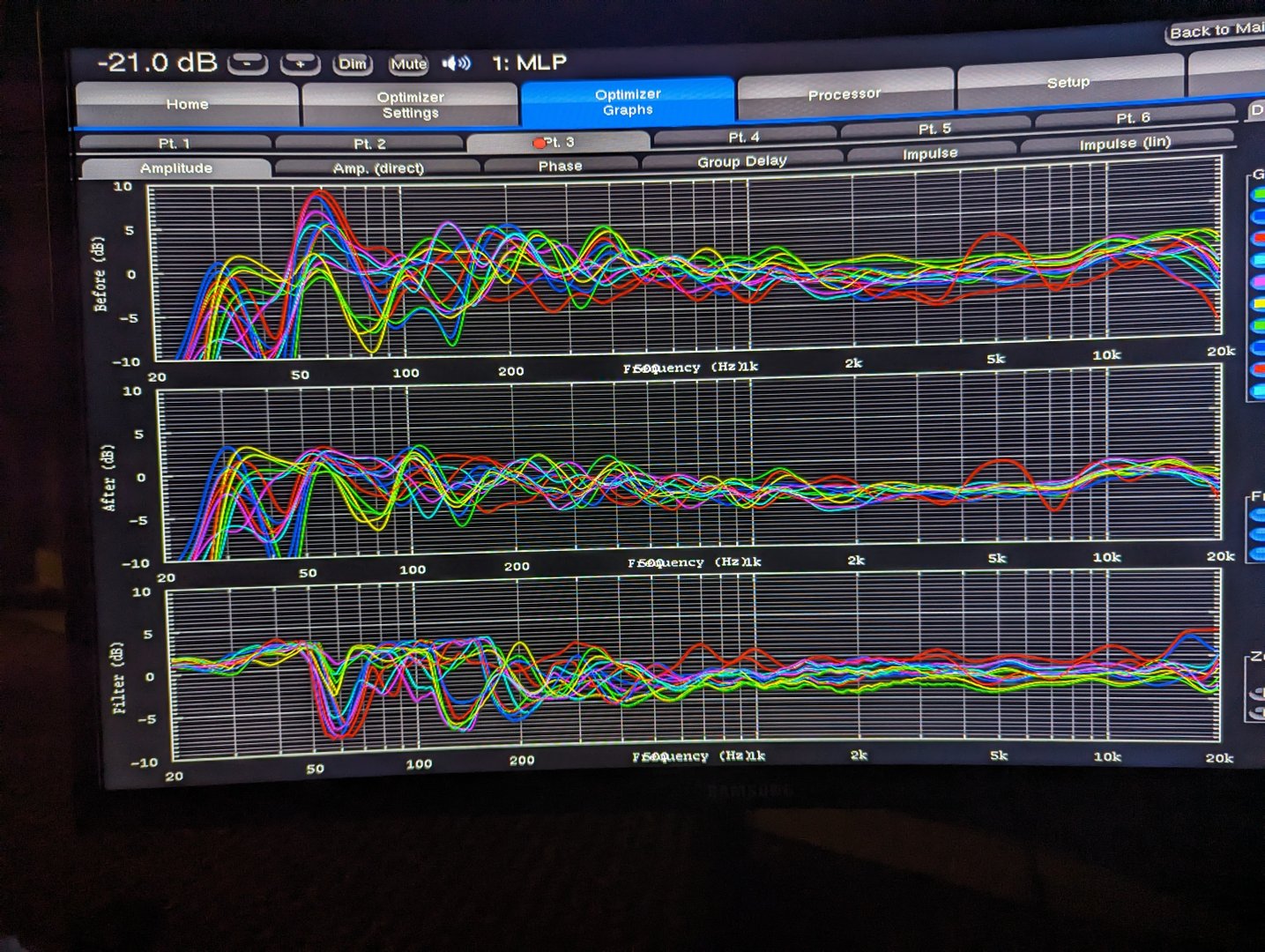

Βέβαια, η παραπάνω μέτρηση, είναι στο σημείο της mlp.
Πώς δγιάλο μετράνε αυτά τα ηχεία σε αυτόν το χώρο στα υπόλοιπα σημεία που έκανα μέτρηση, ακόμα και στις θέσεις των πίσω καθήμενων ακροατών;
Για να δούμε..
Ακολουθούν λοιπόν οι μετρήσεις σε όλα τα σημεία που ανέφερα παραπάνω ότι έκανα μέτρηση (πλην της mlp που το έδειξα ήδη), και φαίνεται στην καρτέλα πάνω πάνω, ποιο σημείο αφορά η μέτρηση που βλέπετε:
(Όλα με 5 dB κλίμακα)
View attachment 332712 View attachment 332713 View attachment 332714 View attachment 332715 View attachment 332716

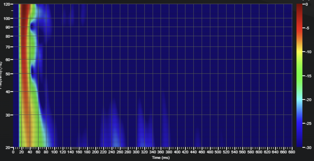

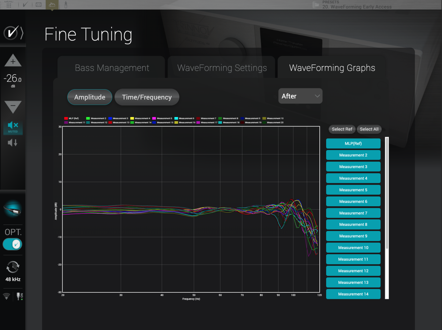

Ένα μεγάλο θετικό που έχει το waveforming για μένα, επί του έργου, είναι πως κάνει πραγματική μέτρηση στο τέλος, με όλα τα σαμπ να παίζουν μαζί, και εν λειτουργία όλο το σοφτγουερ περί ισοστάθμισης και waveforming, οπότε βλέπεις αναλυτικά τι παίζει, τόσο στο πεδίο του πλάτους όσο και στο πεδίο του χρόνου, βγάζει γράφημα για το decay, και κάνεις fine tuning κατά το δοκούν!
Εδώ οι μάστορες έκαναν μετρήσεις σε 14 σημεία για να ολοκληρωθεί το waveforming!
Να, αυτά θέλω να δω. Σίγουρα αυτά, ακούγονται.
ΥΓ. Τα ανωτέρω γραφήματα, όπου φαίνονται 14 σημεία στο χώρο να μετράνε όλα τέλεια στο μπάσο, είναι .. τρελή επιστημονική φαντασία, δεν υπάρχει με κανένα άλλο τρόπο, δεν είναι εφικτό. Ασύλληπτο..
(Εξαιρείται αυτό που λέει ο dapost, με array στον εμπρός τοίχο και τεράστια ποσότητα απορρόφησης μπάσου στον πίσω τοίχο, ή να μην υπάρχει πίσω τοίχος.)
Αυτοί σε γενικές γραμμές ελέγχουν το μέτωπο του κύματος και χρησιμοποιούν ολόκληρο το δωμάτιο σαν ένα wave guide. Oπως σε κάθε waveguide πρέπει να κάνεις 3D χαρτογράφηση (εδω πλέον όχι μόνο σε καρτεσιανό σύστημα X, Y, Z αλλά εισάγουν μέσα και το momentum σαν vector στο κάθε σημείο στο χώρο που έχουν κάνει αποτύπωση ώστε να μπορούν να προβλέψουν - και άρα μετά να ελέγξουν - και την ταχύτητα κίνησης αλλά και την διεύθυνση του κύματος όταν θα συγκρουστεί με το άλλο κύμα και αυτό το κύμα με το παράλο κ.ο.κ.) και να βρείς το ¨κέντρο" απο το οποίο θα εκπέμπει η πηγη σου τον ήχο. Για αυτό και η ακρίβεια της τοποθέτησης ως πρός τον X Y Z άξονες και των δρώντων ως "πηγών" και των "απορροφήτών" state των subs είναι μεγάλη και κρίσιμη για otpimum αποτέλεσμα..
Αφού κάνουν αυτό και αποφύγουν όσο τον δυνατόν περισσότερο ενδεχόμενα πλαινά κύματα που μετά θα τους δυσκολέψουν να κάθονται να τα αναιρούν με επιπεδα κύματα που μπορουν μόνο να παράξουν, λειτουργούν τα πίσω σαν απορρόφηση του εμπρός κύματος. Αυτό δεν σημαίνει όμως ότι απορροφάται όλο. Και το λίγο που μένει κάνει ζημιά. ¨Αρα θα πρέπει και τα εμπρός να εναλλάσσουν το state (ρόλο) τους και σαν πηγές και σαν απορρφήση. Αυτό θα γίνει δυο τρεις τεσσερεις μάξιμουμ φορές.
Αυτό που θέλουν να πετύχουν με αυτό τον τρόπο (ιδανικά) είναι α) να μην υπάρχει στην ουσία πουθενά αλλού ενέργεια εκτός απο το μέτωπο του κύματος β) να μην υπάρχει κάν διάδοση propogation άλλου ή αυτού (όσο δυνατόν μικρότερη) εντός του δωματιου - waveguide και γ) να δημιουργηθούν σε χώρο και σε χρόνο όσο λιγότερα δύσκολα pattern μετώπων κυμάτων και άρα interference που θα έρχονται απο διάφορες κατευθυνσεις να συγκρούονται με το "απορροφητικό" κύμα που θα τα αντιμετωπίζει. Ιδανικά θα θέλουνε και αυτή η μορφή των κυμάτων που θα θέλουν να ελέγχουν να έχουν κάπως ευθεία γραμμή (ε , λίγο κοιλα ας είναι) ώστε το επιπεδο απορροφητικό κύμα που θα στέλνουν να μην αφήνει "τρύπες" στην αναίρεση που επιχειρείται.
Ο όγκος αυτής της πληροφορίας σαν data είναι μεγάλος και προφανώς το σύστημα έχει ένα όριο στον όγκο της πληροφορίας που πρέπει να επεξεργαστεί για να κάνει όλα αυτά αλλά και να έχει ακρίβεια στους υπλογισμούς που θα μετατραπεί σε καλύτερο αποτέλεσμα. Οπότε καλά θα ήταν να έχει να διορθώσει (διαχιεριστεί ώστε να διορθώσει) όσο λιγότερα aberrations γίνεται in the first place.

Για να είναι όμοια η ισοσταθμισμένη απόκριση με την μαμά απόκριση των ηχείων, και για να εφαρμόζεται το ελάχιστο εύρος EQ εκεί πάνω, πράγμα που φαίνεται καλά πως έχει επιτευχθεί.
Έκανα αλλεπάλληλες μικροαλλαγές στο ταργκετ κερβ εκεί πάνω, μέχρι να επιτύχω την ελάχιστη το δυνατόν ισοστάθμιση από τον trinnov, που φαίνεται στο τέρμα κάτω γράφημα.
Όπως βλέπεις στο τέρμα κάτω γράφημα, η ισοσταθμιση που εφαρμόζει ο trinnov σε όλο το εύρος των μεσαιοϋψηλων, και στα ανώτερα πρίμα, είναι πρακτικά τιποτένια, εντός ορίων +-2dB για 15 ηχεία!
Προσωπικά το θεωρώ αυτό εκπληκτικό κατόρθωμα, και ήταν η τύχη με το μέρος μου που επετεύχθη! 😎
