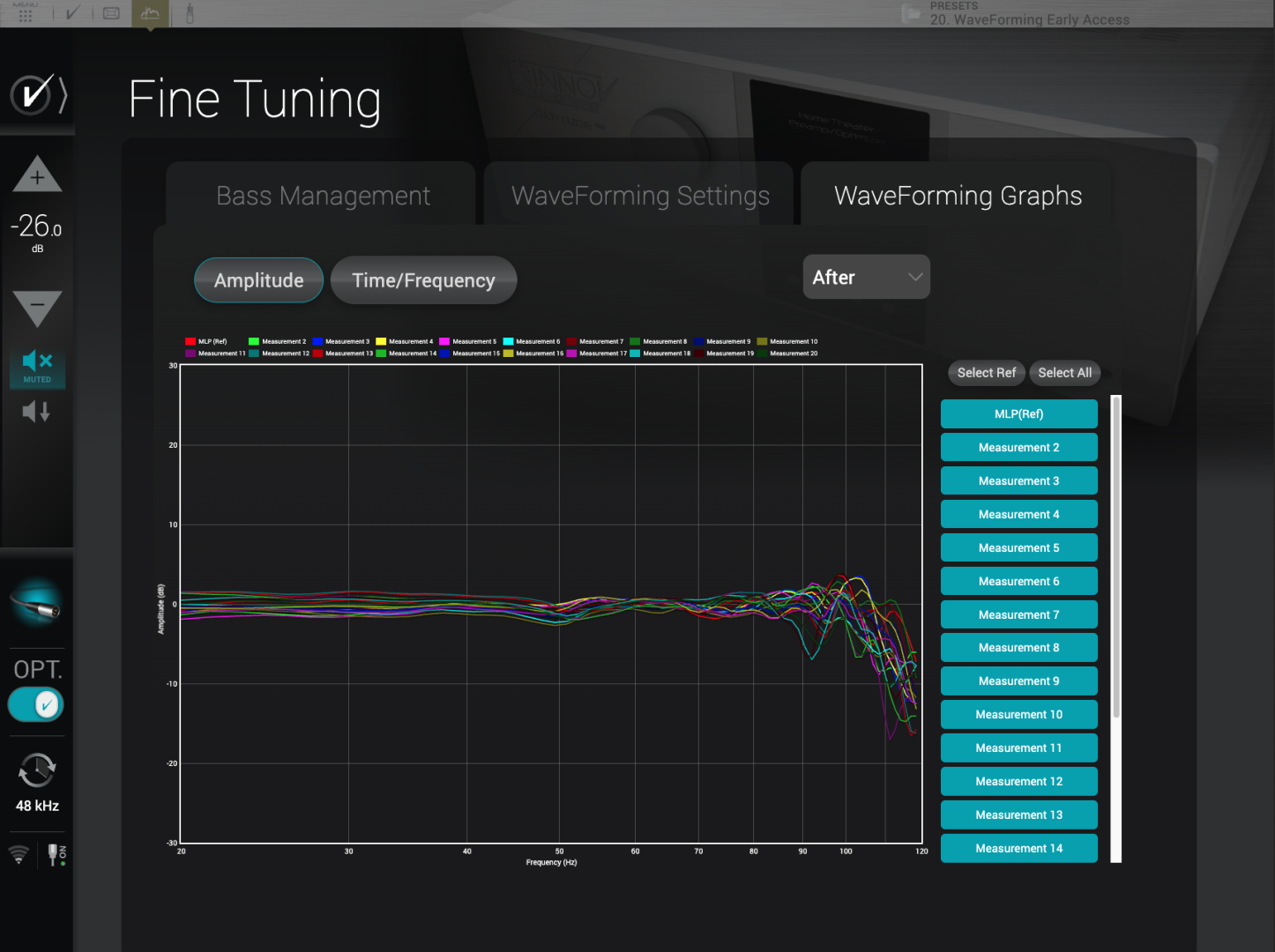

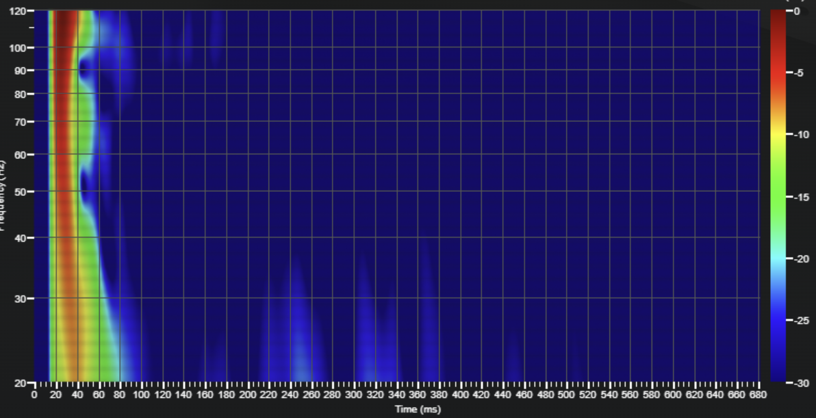

Ένα μεγάλο θετικό που έχει το waveforming για μένα, επί του έργου, είναι πως κάνει πραγματική μέτρηση στο τέλος, με όλα τα σαμπ να παίζουν μαζί, και εν λειτουργία όλο το σοφτγουερ περί ισοστάθμισης και waveforming, οπότε βλέπεις αναλυτικά τι παίζει, τόσο στο πεδίο του πλάτους όσο και στο πεδίο του χρόνου, βγάζει γράφημα για το decay, και κάνεις fine tuning κατά το δοκούν!
Εδώ οι μάστορες έκαναν μετρήσεις σε 14 σημεία για να ολοκληρωθεί το waveforming!
Να, αυτά θέλω να δω. Σίγουρα αυτά, ακούγονται.
ΥΓ. Τα ανωτέρω γραφήματα, όπου φαίνονται 14 σημεία στο χώρο να μετράνε όλα τέλεια στο μπάσο, είναι .. τρελή επιστημονική φαντασία, δεν υπάρχει με κανένα άλλο τρόπο, δεν είναι εφικτό. Ασύλληπτο..
