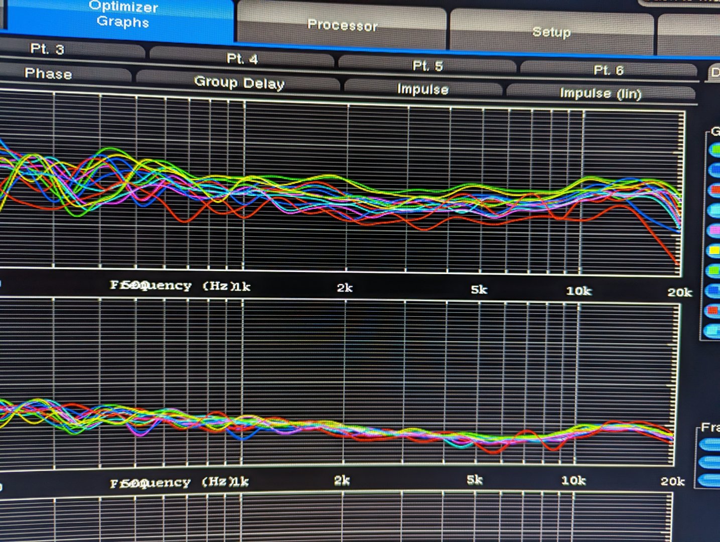

Το λοιπόν, τελείωσα μετρήσεις σε πολλαπλά σημεία και ισοστάθμιση. Χωρίς waveforming, τυπικά πράγματα προς ώρας.
Έκανα 3 πρισέτς, ένα για mlp, ένα για 3 καθήμενους ακροατές στις εμπρός θέσεις, και ένα για 5 καθήμενους.
Ταργκετ κερβ στάνταρ αυτό:
Επιτυγχάνεται ελάχιστη ισοσταθμιση στην αυθεντική απόκριση των Neumann:
(5dB κλίμακα βλέπετε, 15 ηχεία)

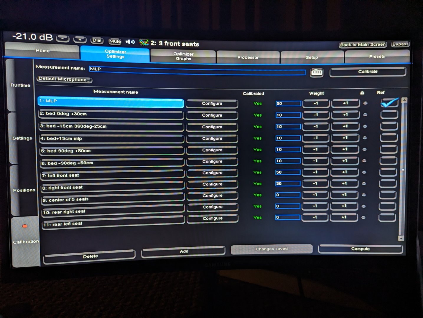

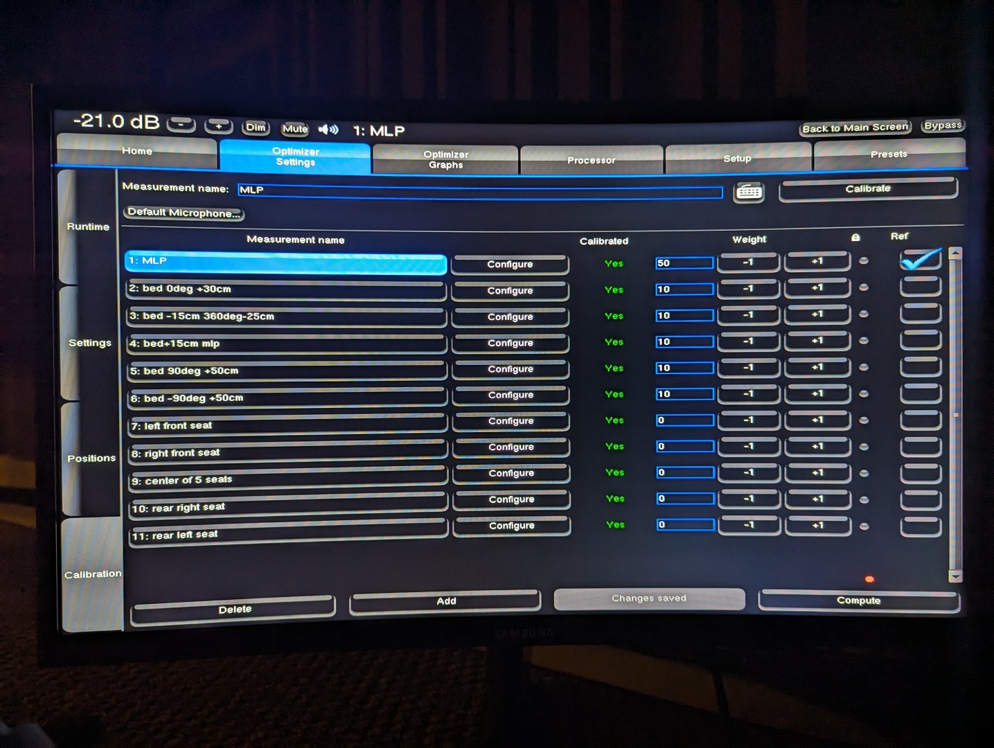

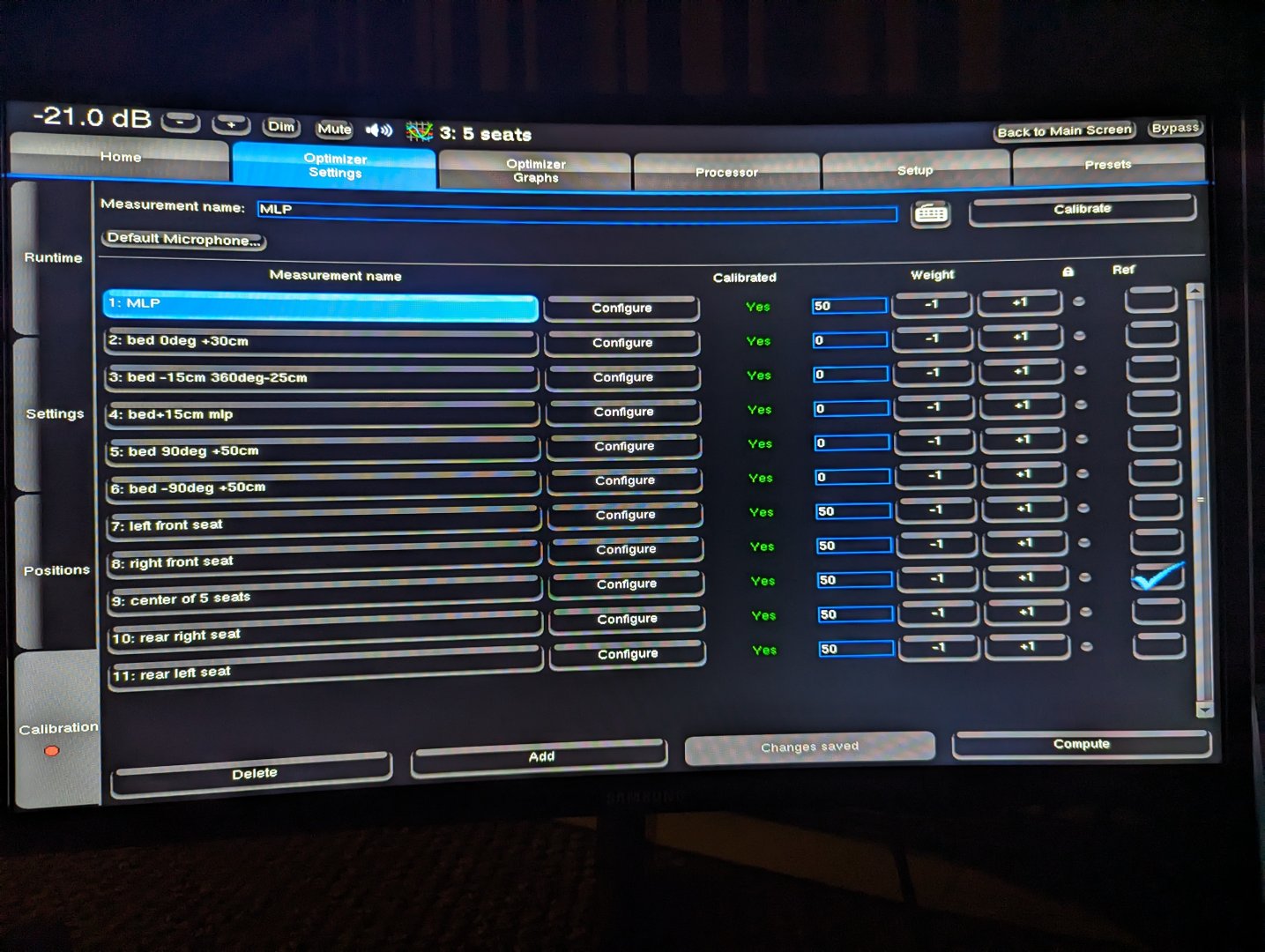

Έχω κάνει στα εξής σημεία μετρήσεις:
(βλέπουμε το πρισετ για 1 θέση ακρόασης, mlp)
1. Κύρια μέτρηση στην MLP. Φαίνεται δεξιά πως συμμετέχει με 50% ποσοστό στο τελικό αποτέλεσμα ισοστάθμισης, και αποτελεί την reference θέση χρονισμού.
2. 30 cm μπροστά από την mlp
3. 25cm πίσω από το σημείο της mlp, και 15 cm χαμηλότερα (είναι το σημείο που πάει το κεφάλι με την πλάτη της πολυθρόνας σε πλήρη ανάκλιση).
4. 15 cm πάνω από την mlp
5. 50 cm δεξιά της mlp
6. 50 cm αριστερά της mlp
7. Το σημείο που πάει το κεφάλι ενός καθήμενου ακροατή στην εμπρός αριστερή πολυθρόνα
8. Ομοίως στην εμπρός δεξιά πολυθρόνα
9. Το κέντρο ανάμεσα στις 5 πολυθρόνες.
10. Πίσω δεξιά πολυθρόνα
11. Πίσω αριστερή πολυθρόνα
Στο πρισετ της 1 μόνο θέσης, της mlp, συμμετέχουν οι 6 πρώτες θέσεις μέτρησης.
Η πρώτη με 50% ποσοστό συμμετοχής, οι υπόλοιπες 5 από 10% εκάστη. Όλες μαζί, οι πέριξ της mlp, έχουν αθροιστικά ίση αξία με αυτήν της mlp.
Παρακάτω βλέπετε ποιος θέσεις μέτρησης (και με τι ποσοστό) συμμετέχουν στο πρισετ για 3 καθήμενους ακροατές στις 3 εμπρός θέσεις:
Προφανώς προστέθηκαν οι 2 πλαϊνές θέσεις εκατέρωθεν της mlp, με αξία ίση με αυτή της mlp (50%). Δε πειράζει που το συνολικό άθροισμα των "ποσοστών" πάει 200%, τα φέρνει ο trinnov αυτόματα.
Και τέλος, βλέπετε ποιες θέσεις μέτρησης (και με τι ποσοστό) συμμετέχουν στο πρισετ για 5 καθήμενους ακροατές στις 3 εμπρός και 2 πίσω θέσεις:
Για το τελευταίο προσετ, σημειώστε πως reference θέση χρονισμού, δεν είναι πλέον αυτή της mlp, αλλά αυτή στο κέντρο ανάμεσα στις 5 πολυθρόνες.

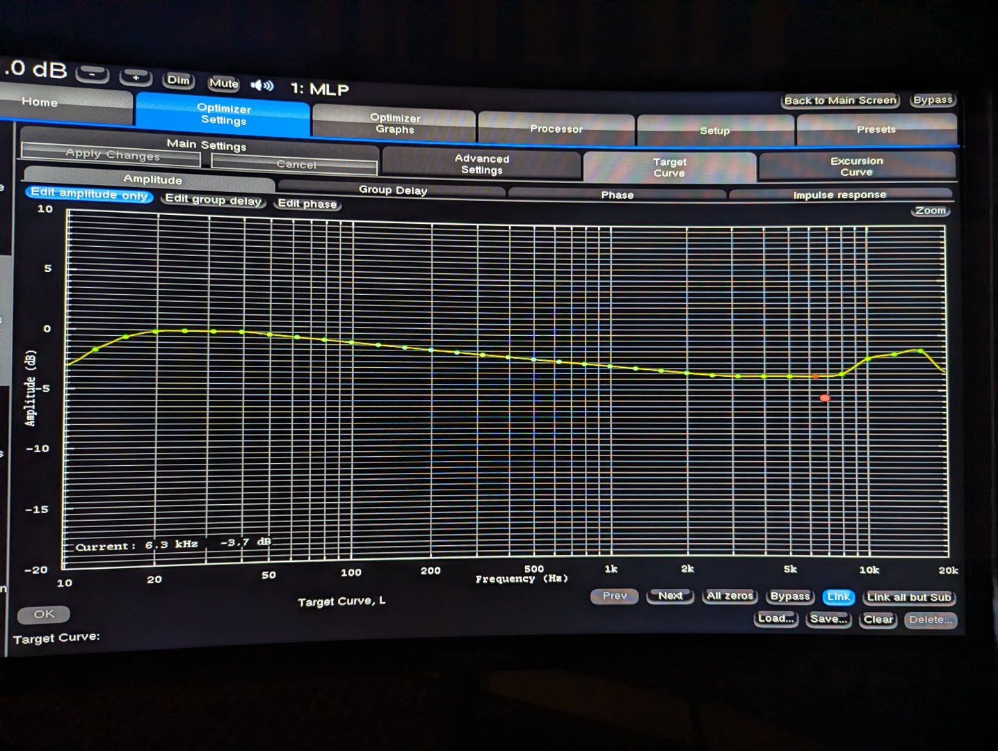

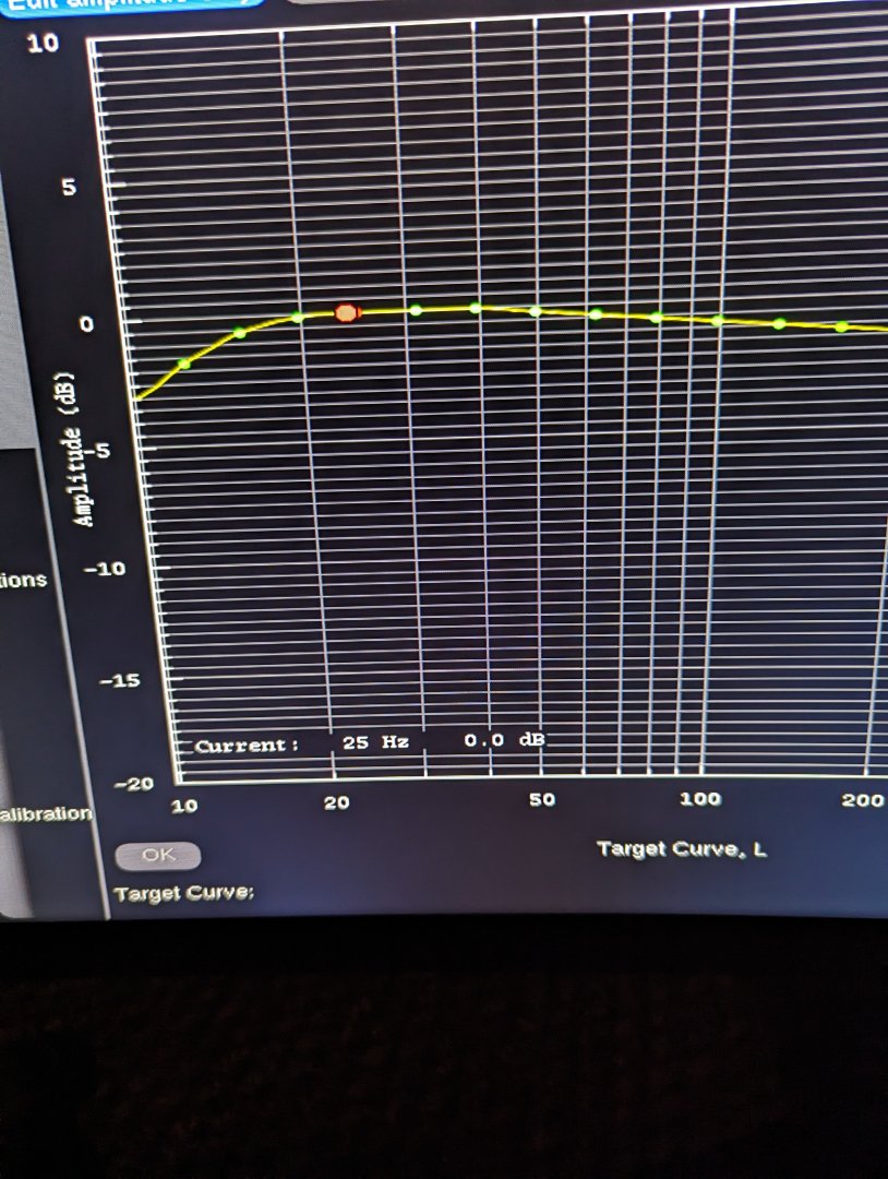

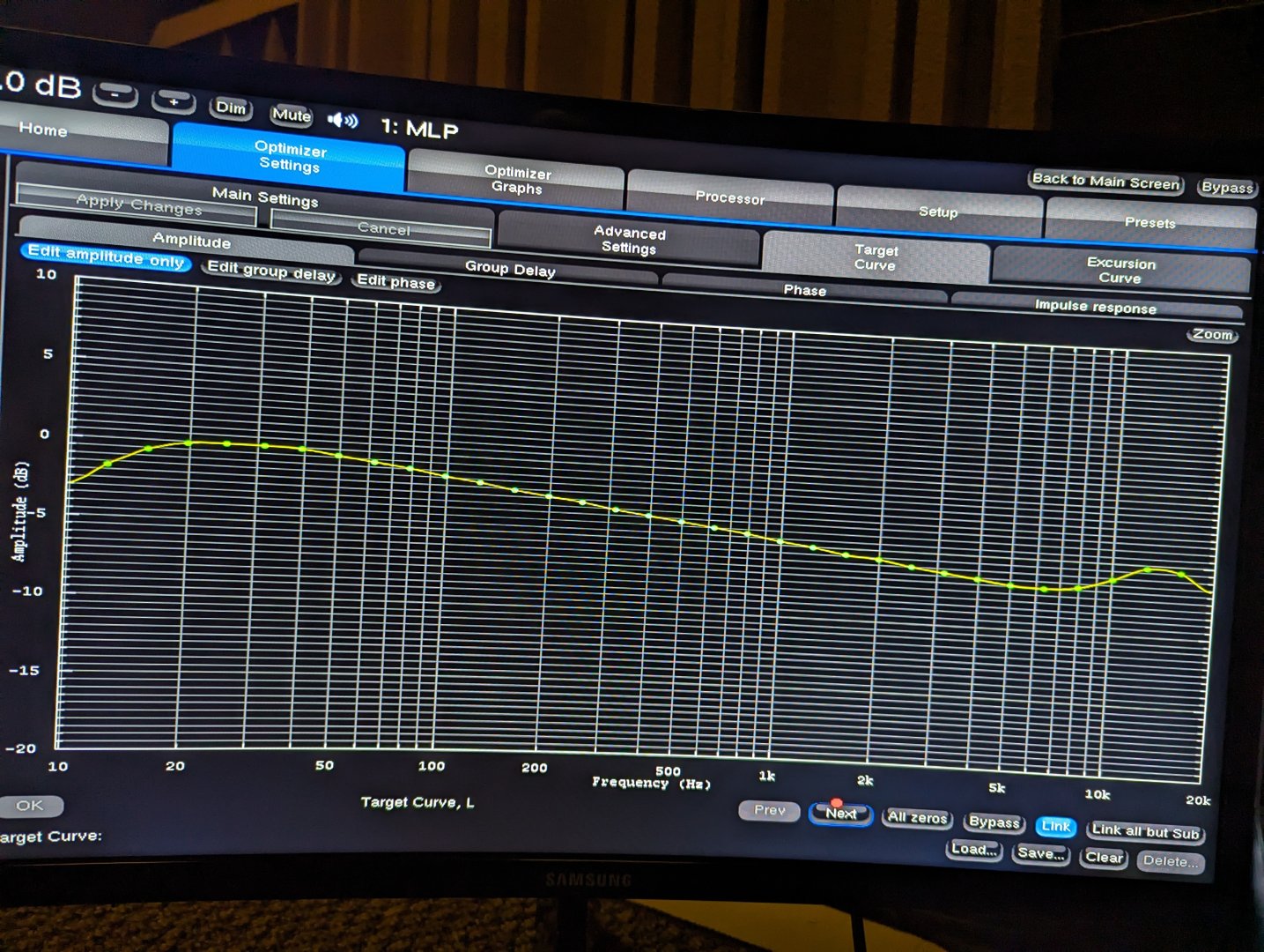

Ένα close up στο ταργκετ κερβ, δείχνει τι γίνεται στα μπάσα, όπου είναι ευθεία στα 0 dB όλη η πρώτη οκτάβα:
Το χαμηλότερο σημείο του ταργκετ κερβ, είναι αυτό στα 6,3 kHz, με πτώση -3,7 dB:
Αυτή είναι και η συνολική κλίση της ταργκετ κερβ που έφτιαξα τελικά, ώστε να υπάρχει η ελάχιστη το δυνατόν εμπλοκή του trinnov με την αυθεντική καμπύλη απόκρισης των Neumann.
Ομολογουμένως, πρώτη φορά στα χρονικά έχω target curve με συνολική κλίση μόλις 3,7 dB! Το λες και φλατ.😁
Η όποια καμπύλη απόκρισης των Neumann είναι κι αυτή μέρος του όλου συστήματος που θες να καλιμπράρεις...
Γιατί τη λαμβάνεις υπόψιν σχεδιάζοντας την target curve που θέλεις;;;
...κάτι δεν πιάνω...
