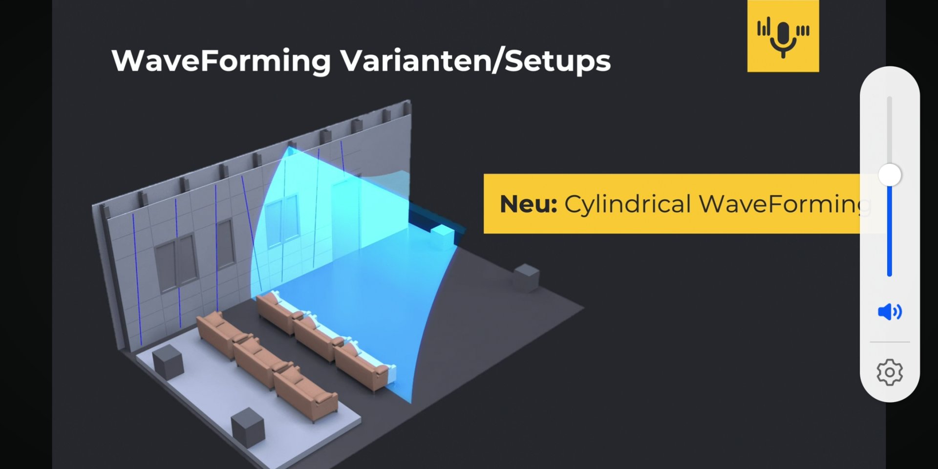

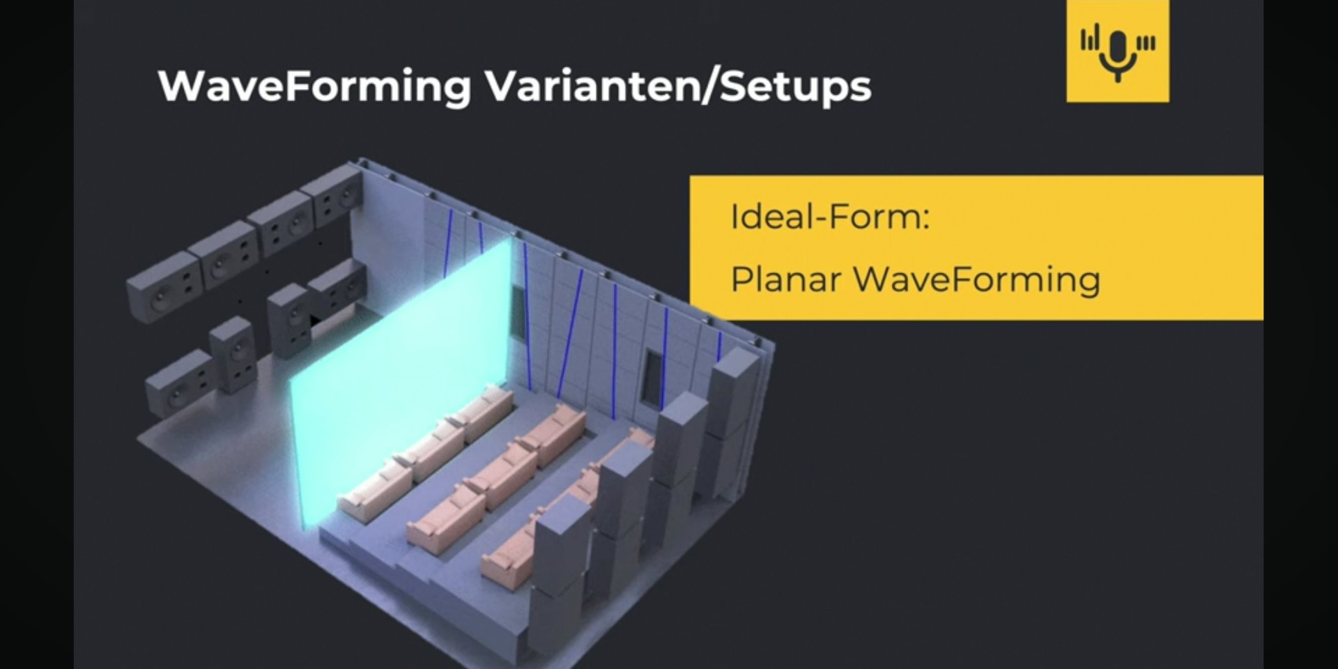

Σχετικά με το waveforming της τρινοφ και τις προϋποθέσεις που πρέπει να ισχύουν για να λειτουργήσει ικανοποιητικά, σύμφωνα με το φρέσκο βιντεακι του Audio Freak που ασχολείται επισταμένως με το θέμα, θα λειτουργήσει ακόμη και με 4 σαμπς, 2 μπρος και 2 πίσω και μάλιστα στην κλασική διάταξη τοποθετημένα στο δάπεδο και όχι καθ ύψος.
Σε αυτή την περίπτωση δεν μιλάμε για το κλασικό planar waveforming όπως φαινεται στο παρακάτω σκίτσο
αλλά μιλάμε πλέον για cylindrical planar που λειτουργεί ικανοποιητικά για ενα επίπεδο και μια σειρά καθισμάτων.
Το δοκίμασε ο ίδιος στον χώρο του με 4 σαμπς στις γωνίες και το αποτέλεσμα είναι ικανοποιητικό.
Επίσης αναφέρει ότι για να λειτουργήσει το waveforming θα πρέπει τα μπροστά υπογουφερ να απέχουν τουλάχιστον 2 μέτρα απ την θέση ακρόασης και τα πίσω τουλάχιστον 1 μέτρο απ τις πίσω θέσεις ακρόασης.
Στην παρουσίαση που έγινε στο Μόναχο λόγω της τοποθέτησης των σαμπς το ηχητικό αποτέλεσμα στις πίσω θέσεις δεν ήταν το ίδιο με τις μπροστινες, προφανώς ο Μπουτχιας θα έκατσε μπροστά :D

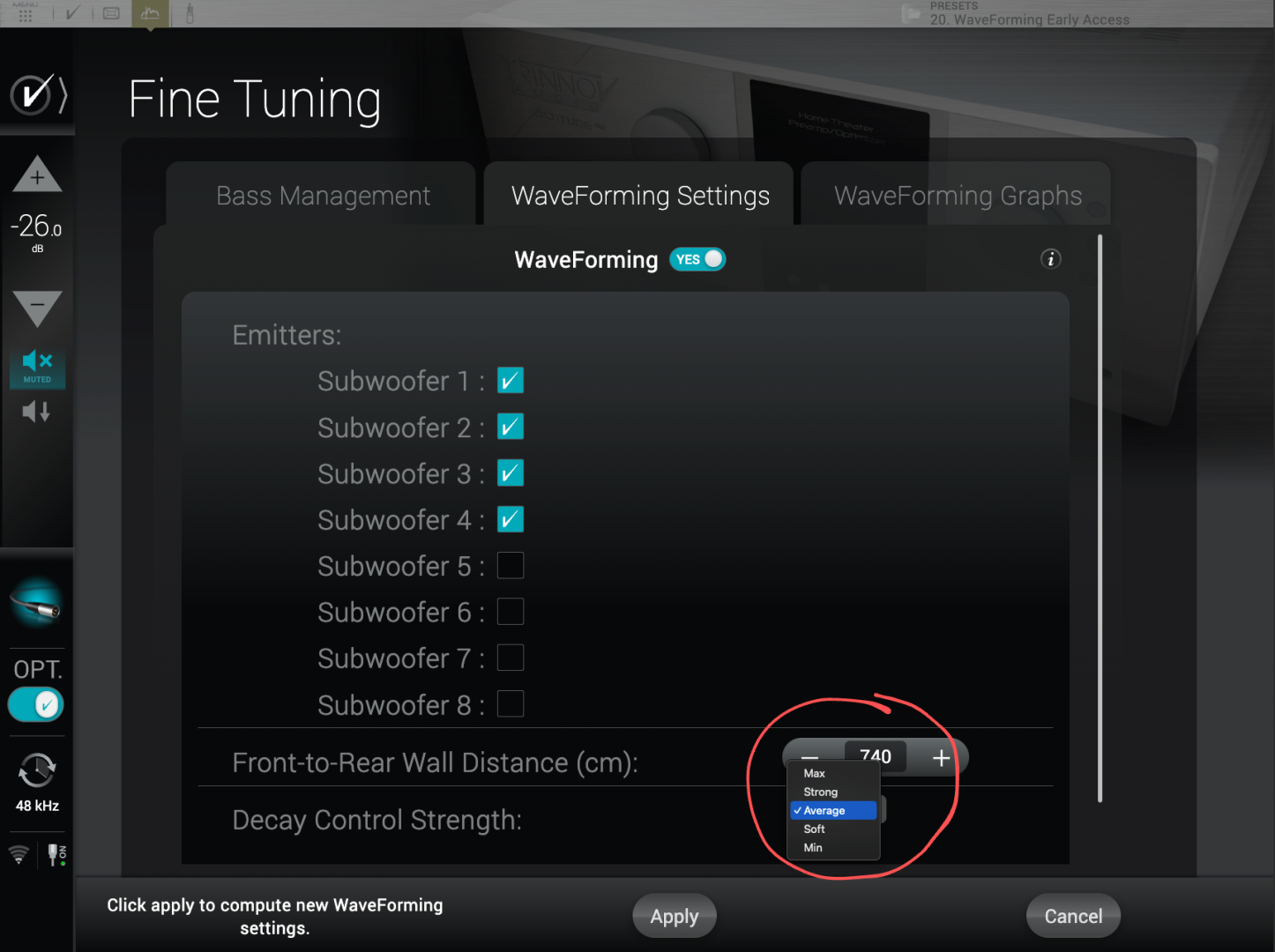

Πάντως είναι τόσο ευέλικτο το πρόγραμμα που μπορεί κανείς να επέμβει και στον βαθμό μείωσης του χρόνου αντιχησης στις χαμηλές ανάλογα με τα γούστα του ενώ υπάρχει για τους λάτρεις των υποηχων η επιλογή Pressurization.
Σωστά.
Έχει 5 επιλογές επ'αυτού.
Για να είναι πιο εύκολα υλοποιησιμο σε περισσότερους οικιακούς χώρους, έχουν χαλαρώσει τις "απαιτήσεις", οπότε δίνουν πλέον ως εφικτό σενάριο το 2-2, με συνολικά 4 σαμπ τοποθετημένα στο δάπεδο.
