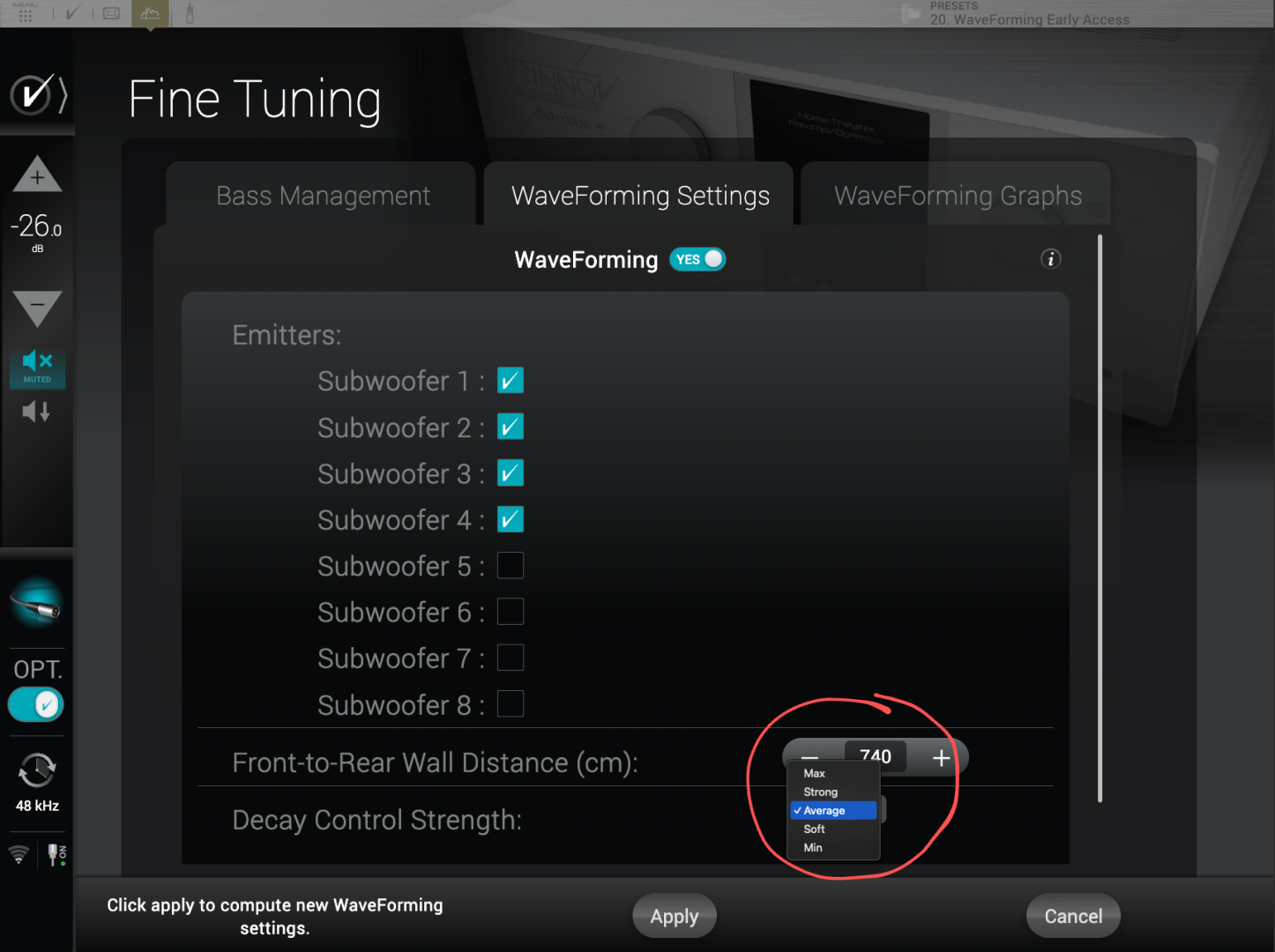

Έχει 5 επιλογές επ'αυτού.
Για να είναι πιο εύκολα υλοποιησιμο σε περισσότερους οικιακούς χώρους, έχουν χαλαρώσει τις "απαιτήσεις", οπότε δίνουν πλέον ως εφικτό σενάριο το 2-2, με συνολικά 4 σαμπ τοποθετημένα στο δάπεδο.
Προφανώς με τέτοια τοποθέτηση, δεν ελέγχεται το σύνολο των ανακλασεων στο βαθμό που μπορεί να ελεγχθεί με ανυψωμένη τοποθέτηση.
Κάποια στιγμή εντός του τρέχοντος έτους, θα γίνει διαθέσιμη η δυνατότητα του waveforming σε όλους τους κατόχους trinnov, θα ενσωματωθεί στο software όλων των μηχανημάτων με ένα update. Μέχρι τότε, κατά παραγγελία πάει.
Αυτός τοποθέτησε τα 4 σαμπς στις γωνίες και λειτούργησε, έχει ακόμη και έτσι διαφορά προς το καλύτερο, κάτι για στομάχι ειπε🙂
Το έβαλε στο strong αν και απ οτι κατάλαβα, έχει να κάνει και με την προσωπική προτίμηση.
