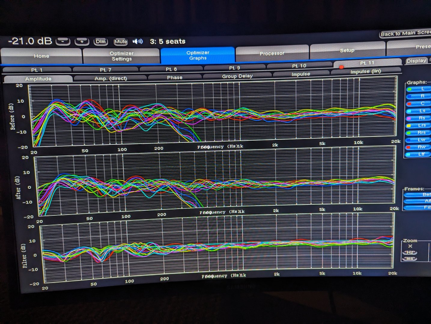

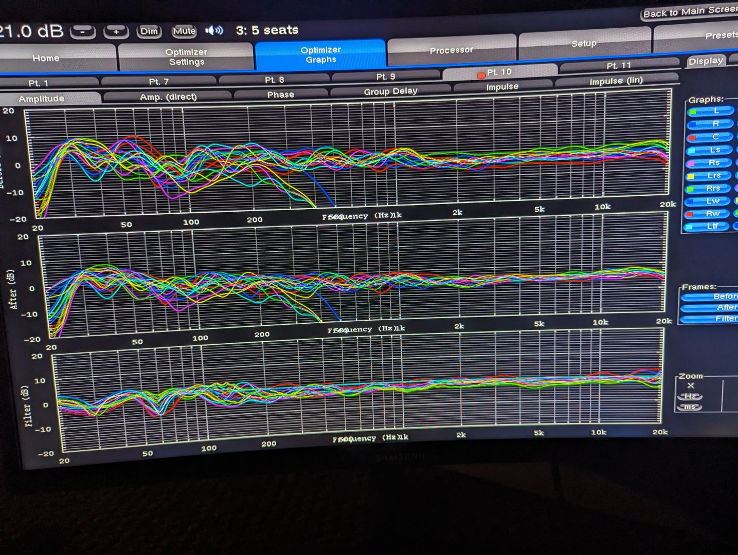

Γιατί τα σωστά ηχεία, με σωστό σπινοραμα και μετρημένα ισορροπημένη απόκριση, τα αφήνεις να παίζουν όπως παίζουν μόνα τους, χωρίς speaker EQ.
Τα εν λόγω Neumann είναι αηδιαστικά ισορροπημένα και έχουν εξαιρετικό σπινοραμα, οπότε πάνω από τη ζώνη σροεντερ δεν χρειάζονται ισοστάθμιση.
Επειδή έχω 15, εφαρμόζω ισοστάθμιση με σκοπό την άριστη ομοιογένεια μεταξύ τους στο χώρο μου, αλλά ιδίως στη ζώνη των μεσαιοπριμων, προσάρμοσα το ταργκετ κερβ έτσι, ώστε να διαφοροποιηθεί στο ελάχιστο δυνατό η ελεύθερη απόκρισή τους.
Εδώ βλέπουμε 3 γραφήματα, στο πάνω τα 15 ηχεία πως παίζουν χωρίς ισοσταθμιση, στο μεσαίο γράφημα πως θα παίξουν με την ισοστάθμιση που εφαρμόζεται, και στο κάτω γράφημα βλέπουμε ποια ακριβώς είναι η ισοστάθμιση που εφαρμόστηκε.
Με 10 dB κλίμακα: 🤣🤪😜
Στην τυπική κλίμακα των 10 dB, επειδή κι ο χώρος είναι μάλλον καλός🤣😁🤪😜, παρά τα όσα λένε κάποιοι, οι μετρήσεις δείχνουν τέλειες, και βλέπουμε ελάχιστες διακυμάνσεις.
Με 5 dB κλίμακα βλέπουμε κάτι παραπάνω
Βλέπουμε πόσο ωραία ακολουθεί το ταργκετ κερβ που έδωσα, την μαμά απόκριση των ηχείων, και πόσο μικρού εύρους είναι η ισοσταθμιση που εφαρμόστηκε σε 15 ηχεία ταυτόχρονα!
Πάμε σε 2 dB κλίμακα:
Εδώ το ξεχειλωσαμε λιγάκι, αλλά βλέπουμε πόσο ωραία ακολουθεί η ισοσταθμιση με αυτό το ταργκετ κερβ, την μαμά απόκριση των ηχείων, και αναλύεται το εύρος της εφαρμοζόμενης ισοστάθμισης στο κάτω γράφημα, είναι -+2dB σε όλη τη ζώνη των μεσαιοϋψηλων! ❤
Βέβαια, η παραπάνω μέτρηση, είναι στο σημείο της mlp.
Πώς δγιάλο μετράνε αυτά τα ηχεία σε αυτόν το χώρο στα υπόλοιπα σημεία που έκανα μέτρηση, ακόμα και στις θέσεις των πίσω καθήμενων ακροατών;
Για να δούμε..

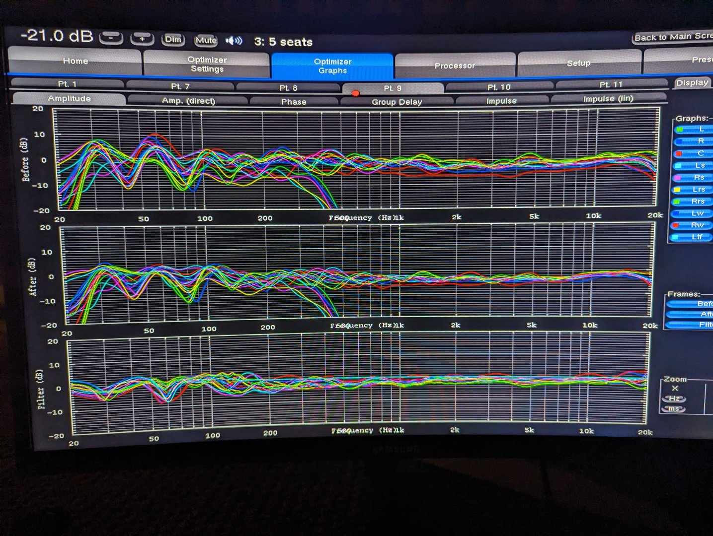

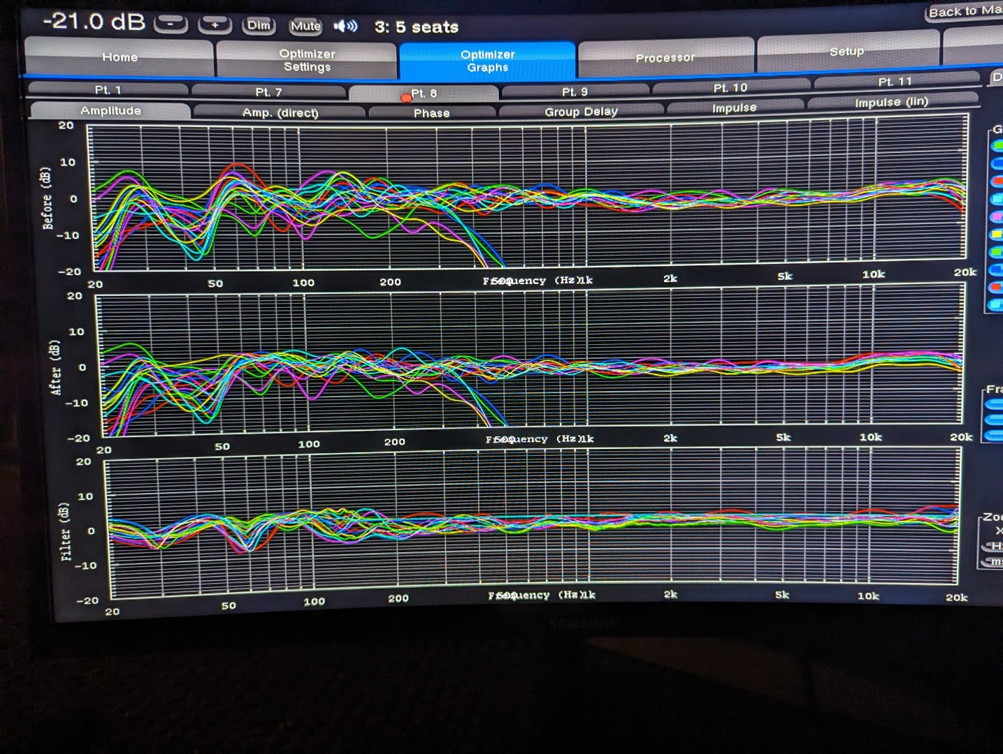

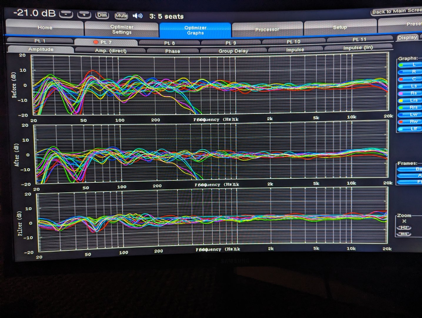

Ακολουθούν λοιπόν οι μετρήσεις σε όλα τα σημεία που ανέφερα παραπάνω ότι έκανα μέτρηση (πλην της mlp που το έδειξα ήδη), και φαίνεται στην καρτέλα πάνω πάνω, ποιο σημείο αφορά η μέτρηση που βλέπετε:
(Όλα με 5 dB κλίμακα)

Βλέπουμε λοιπόν πως σε όλες τις θέσεις των καθήμενων ακροατών, αλλά και στα υπόλοιπα σημεία μέτρησης, όλα τα 15 ηχεία μετράνε εξαιρετικά, μετά την ισοσταθμιση δεν διαφοροποιείται ουσιαστικά η μαμά απόκρισή τους (αλλά βελτιώνεται η ομοιομορφία μεταξύ τους), και η εφαρμοζόμενη ισοστάθμιση είναι της τάξης των +-2 dB.
Τελικά είναι καλός ο χώρος μου ηχητικά;
Κάνα παράπονο θα μας κάνει ο προφέσορας ή κανας άλλος; 😁🤣🤪😜
ΥΓ.

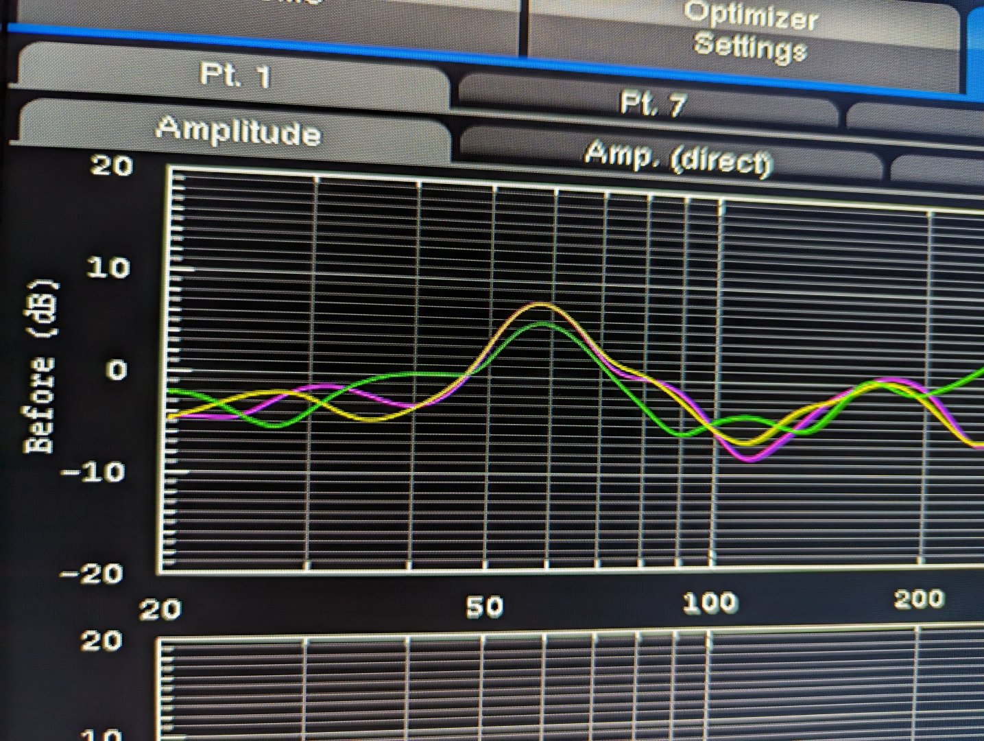

Επί της ευκαιρίας, επειδή αναφέρθηκε (από τον αγαπητό προφέσορα) πόσο λάθος είναι να ακολουθείς στην τοποθέτηση των σαμπ τις τυχαίες αναρτήσεις της trinnov που θέλει τα λεφτά μας και τίποτε άλλο, σας δείχνω πως παίζουν τα 3 (από τα 5) σαμπ στο χώρο μου, αυτά που τοποθετήθηκαν επακριβώς, χωρίς καμία απολύτως απόκλιση, στις προβλεπόμενες από trinnov θέσεις, τα 2 είναι ψηλά στον εμπρός τοίχο, και το τρίτο είναι πίσω στη μεσότητα του ύψους του τοίχου:
Μόνον 2 διακυμάνσεις έχουν, με μόλις -5dB στα ~58 Hz και +5 dB στα ~110Hz φίλτρο στο EQ, έρχονται φλατ!
Στο χρήσιμο εύρος λειτουργίας τους (μέχρι τους 80 κύκλους) ένα φίλτρο (στους 58 κύκλους) αρκεί! 😁🤪😜🤣
Αυτά... 🤣😁🤪😜

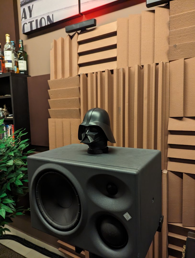

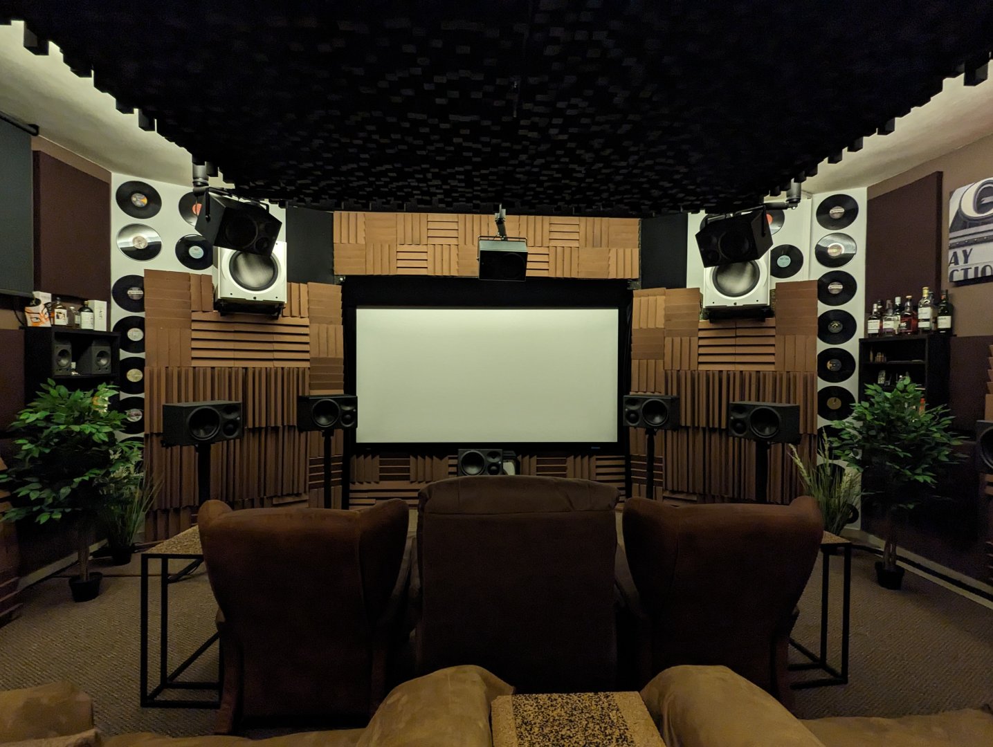

Α, έχεις σηκωμένα και τα εμπρός sub ; Μπράβο, νόμιζα τα είχες στο πάτωμα και μόνο τα του πίσω τοίχου ήταν σηκωμένα. Θα πιάσεις και τα κάθετα modes δηλαδή (πιο καλά). Θα ακούς και όρθιος καλά δηλαδή, όχι όπως στην έκθεση του Μονάχου χα χα. Για το κεντρικό που είναι κάτω φαντάζομαι θα έχει αλγόριθμο ανάλογο ο Τρινόβ να το εκμεταλλευτεί και αυτό κατάλληλα.
Τα γούφερ των δορυφόρων (Νιούμαν) θα χρησιμοποιοηθούν για να έχεις καλύτερη κάλυψη - υλοποίηση σε περισσότερα σημεία του δωματίου (θέσεις) ; ¨Οτι προκύψει σαν ανάγκη ε ; όταν το ρυθμίσετε.
60.176
146.744
Ναι, είναι αυτά τα άσπρα εκεί πάνω:
Στα 3/4 του ύψους του δωματίου βρίσκεται το κέντρο του γουφερ τους, και στο 1/6 του πλάτους.
Ήδη ακούγεται άψογα σε οποιαδήποτε θέση, όρθιος ή καθιστός δεν έχει διαφορά.
Διακοσμητικά. Ιδανική χρήση, διακόσμηση. 😁
Το θέμα είναι πως πρώτη φορά βλέπω τόσο άψογη, τόσο ισορροπημένη απόκριση όλων των Neumann στο χώρο, σε όλες τις θέσεις μέτρησης, ακόμα και στις απομακρυσμένες θέσεις των 2 πίσω καθήμενων ακροατών.
Προφανώς, οι τελευταίες "πινελιές" ηχητικής περιποίησης στο χώρο μου, στέφθηκαν με απόλυτη επιτυχία, και οι μετρήσεις το επιβεβαίωσαν, όπως και οι ακροάσεις. 😎
Χθες, μετά την ισοσταθμιση, σα μωρό παιδί άκουγα μουσική μέχρι τις 4 τα χαράματα. Αξία, ανεκτίμητη. ❤

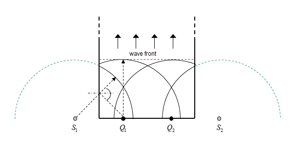

Για την ακρίβεια, με το waveforming δεν εξαλείφονται οι ανακλάσεις των τοίχων αλλά χρησιμοπούνται για να δημιουργηθεί το επίπεδο μπασο-κύμα. Κατά κάποιο τρόπο και οι τοίχοι λειτουργούν ώς ηχεία.
Με άλλα λόγια, επίπεδο μπασοκύμα δημιουργείται μόνο σε δωμάτιο με τοίχους. Σε ανοικτό χώρο δε γίνεται. (Και δε χρειάζεται αλλά αυτό είναι άλλη κουβέντα.)
Με άλλα λόγια, επίπεδο μπασοκύμα δημιουργείται μόνο σε δωμάτιο με τοίχους. Σε ενοικτό χώρο δε γίνεται.
Ναι μεν, αλλά.
Η κύρια αντανάκλαση των εμπρός σαμπ, είναι από τον πίσω τοίχο, στον οποίο θα ανακλαστουν τόσο οι άμεσες ακτινοβολίες των σαμπ, όσο και οι ισχυρές έμμεσες από τα πλαϊνά τοιχωματικά όρια.
Τα πίσω σαμπ, αναλαμβάνουν να τις ακυρώσουν αυτές. Εξ'ου και η ονομασία τους (absorbers).
Δηλαδή, έχουμε σαμπ στον πίσω τοίχο, ώστε να εφαρμοστεί ενεργή απορρόφηση μπάσων.
Αυτός είναι ο σκοπός, σε συνδυασμό με τη δημιουργία του "μπασοκύματος".
