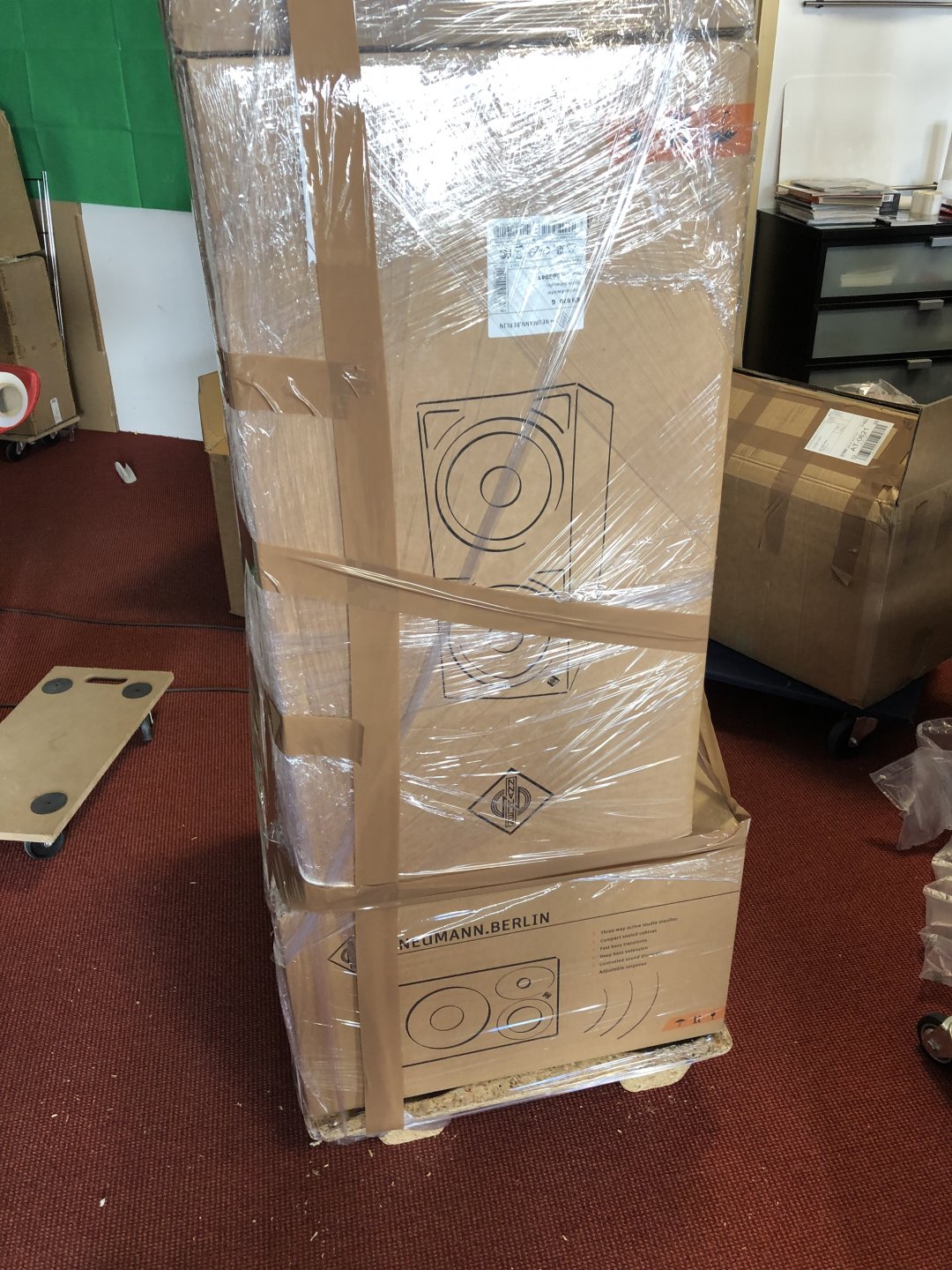

Ναι, ομολογώ.
Πήρα μακμπουκ.
:p:D
Κα σα να μην έφτανε αυτό, πήρα και κάτι ακόμα:
Αναμένεται πιθανώς εντός της επόμενης εβδομάδας. :beach:
Μεγειά, και εις ανώτερα
:whistling:

Ε σιγά βάλε από ένα 870 για βάση του κάθε 310 και μετά βάλτε από ένα 870 σε κάθε γωνιά
Τόσο δύσκολο;
Δεν αντέχει ο μικρός μου χώρος τέτοια ποσότητα μεγαφώνων, θα ανοίξουν οι τοίχοι σα τριαντάφυλλο...:lol:
Με 1 τεμάχιο 870, όπως το τοποθέτησα στην τελευταία αλλαγή θέσης (νίαρφιλντ), σε χτυπάει καλά στο στομάχι, κουνάει τον καναπέ, νιώθεις άριστα το χαμηλό, και με άψογο στεπ ρισπονς (μετρημένο από την Κλάιν Μάιν με τα 310, δε τίθεται αμφιβολία).
Το 1 τεμάχιο 870 αποφασίστηκε να γίνουν 2 τεμάχια, για να δημιουργήσω ένα οριζόντιο "τοίχο" χαμηλού από εμπρός, κατά το γουέιβ αρέι της ίδιας της Κλάιν Μάιν.
Φυσικά, οι στάθμες των 2 μαζί, θα είναι καλύτερα από ένα μόνο του, αλλά στο χώρο μου δε τίθεται πλέον θέμα στάθμης χαμηλών, διότι έχω και τα 2 επικ, με 2 γούφερ 15" το καθένα, οπότε οι στάθμες σε υπόηχους μέσα στο δωμάτιο των 32τμ, είναι πανηγυρικά στα όρια της αντοχής του αυτιού, και έχω και το 18" το JBL από πίσω να συμπληρώσει τον τρόμο...:D
Μετράτε μεγάφωνα για 32τμ, από 5 σαμπ:
4 x 10"
4 x 15"
1 x 18"
Και οι δορυφόροι, προς το παρόν 7*310, δηλαδή προσθέστε άλλα 7x 8"..:cool:
Πιο σημαντικό ίσως, είναι το ενδεχόμενο να λειτουργήσει υψηλότερα το κρος μεταξύ 310 και 870, ώστε να βγάλω από τα 4 μπροστινά τεμάχια 10" φάτσα κάρτα στα 2μ απόσταση ακρόασης, μέχρι 100 κύκλους, για τα 3 εμπρός ηχεία, δηλαδή το δεξί 870 για το δεξί 310, ομοίως το αριστερό, και το κεντρικό και στα 2 τεμάχια 870!:cool:
Αυτό θα μου δώσει αέρα δυναμικού εύρους, να ξεπεράσω σε όλο το φάσμα την γραμμή ακουστότητας των 100 φονς, δηλαδή τα όρια του αισθητηρίου οργάνου μας. :p
Τες πα, έχει λίγο παιχνίδι ακόμα, αλλά πλησιάζει η ώρα του τέλους των μεγαφώνων. :drinks:
