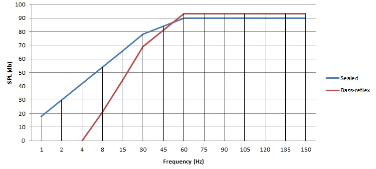

Ερωτηση: Θέλουμε το σαμπ να παίζει συχνότητες μέχρι την οπή συντονισμου και χαμηλότερες η καλύτερα να το κόψουμε λίγα hz παραπανω;
3.948
6.246
22 hz στα -10db το δίνει η jbl το 4645c π.χ και η καμπίνα συντονίζει στα 25. Άρα παίζει, απλά είναι πολύ μεγάλη η πτώση για να θεωρηθεί πρακτικά ότι παίζει αν εννοείς αυτό.
Το θέμα είναι μήπως είναι καλύτερα να το κόψεις στα 40 όπως το έχει ο Μιχάλης και εγω η κάνουμε μαλακια;

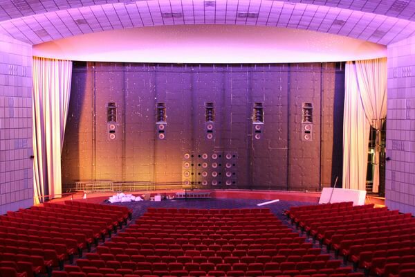

Στα σινεμά υπάρχουν άλλοι, πολύ σοβαρότεροι, λόγοι που απαγορεύουν τις κάτω απο 30Hz συχνότητες. :)
Για πες! Έτσι, από ενδιαφέρον.:)
43.769
79.415
Οι θεατές, οι διπλανές αίθουσες, στα παλιότερα οι κάτοικοι απο πάνω και τα μαγαζιά δίπλα, το κόστος. Σίγουρα μπορείς να σκεφτείς κι άλλους όσον αφορά τη μετάδοση κραδασμών.
Τίποτα δεν έγινε τυχαία ούτε ήταν ποτέ το πρώτο μέλημα η ηχητική ακρίβεια, με την σοβαρότατη εξαίρεση του intelligibility των διαλόγων.
Όχι, δεν εννοώ αυτό.
Κάτω από τη συχνότητα συντονισμού της οπής, δεν παίζει τίποτα, διότι, ότι παίζει η τρύπα, το ακυρώνει το μεγάφωνο.
Αυτά τα δύο, κάτω της συχνότητας της οπής, βρίσκονται σε ανάστροφη φάση, ακυρώνει το ένα το άλλο, μηχανικό βραχυκύκλωμα το λέω εδώ και 30 χρόνια...
Μπορεί να επιβιώνει η διαφορά άουτπουτ των δύο, δηλαδή το άθροισμά τους, αλλά είναι ανούσιο.
Θεώρησε δεδομένο πως η απόκριση ενός ηχείου μπας ριφλέξ τελειώνει λίγο κάτω από το σημείο συντονισμού της οπής. Αντιθέτως, η απόκριση ενός κλειστού ηχείου, τελειώνει με το τέλος της ανάρτησης του μεγαφώνου, εφόσον μπορείς να του δώσεις ισοσταθμιση μέχρι όπου θες.

Η αποκριση συχνοτητας ιδια θα ειναι ,θα αυξηθει η σταθμη κατω απο το κατω ακρο,τοσο οσο θα αυξηθει και πανω απο αυτο...:whistling:
Αρα μηδεν...
τωρα αμα θελετε να φτιαξετε αποκριση με τα ρολ οφ ηχειων και να σφαξετε το χρησιμο ευρος λειτουργιας με eq μπι μαι γκεστ...:idk:
ακομη και με τετοια ανωμαλια:D:p, εαν υποθεσουμε οτι το επιχειρουμε, εχουμε ...
α)br αρα απο τα 30hz-στα 15hz -24db β) sealed -12db VS ενα sub με Χ db στα 15hz
ποσα ρολοφ πρεπει να αθροισουμε για να πιασουμε τα Χ db του ενος στην καθε περιπτωση;
.....και φυσικα να κατακρεουργησουμε το ευρος λειτουργιας τους; :gotcha::focus:

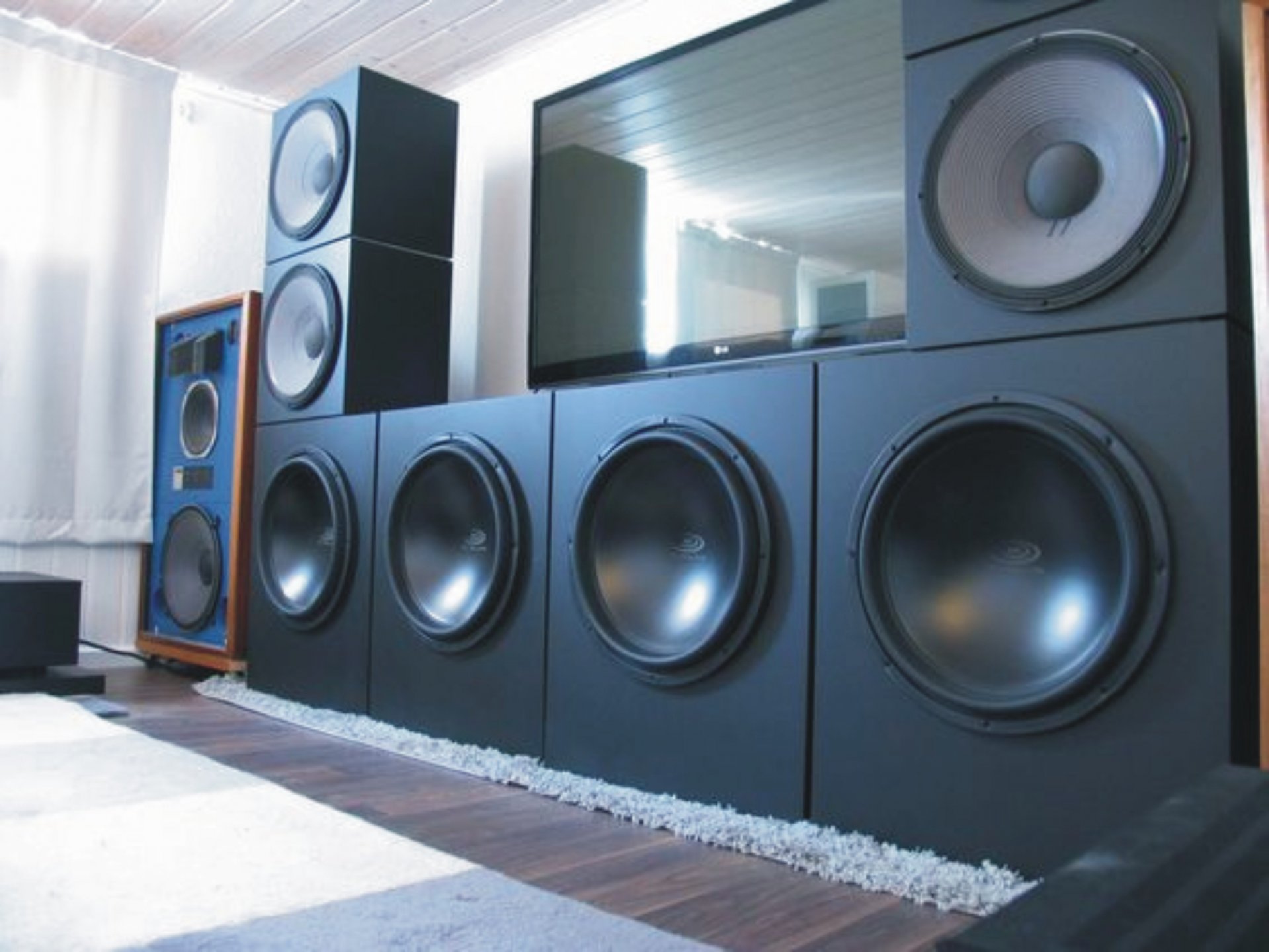

Λύσε μου απορία-ερώτηση πάνω σε αυτό που λες:
Δηλαδή το παλικάρι που πέτυχε 5hz κοντά στα 100db με 12ιντσα...σκότωσε το χρήσιμο εύρος λειτουργίας τους?
και αν ναι
πως μεταφράζεται αυτό το σκότωμα ακουστικά συγκριτικά με το να έβαζε subs(μεγαλύτερα-λιγότερα) που να έπιαναν πολύ πιο εύκολα χαμηλότερες συχνότητες?
https://www.avsforum.com/forum/155-...28-follgott-s-build-18-x-peerless-xxls12.html
5.481
6.655
αλλη μια φορα.
[DOUBLEPOST=1550505385][/DOUBLEPOST]
και αν ναι

εδώ είπες ότι προσθέτοντας μονάδες
Αρα μηδεν...

αυτός πρόσθεσε ρολ οφ από την πολλαπλή τοποθέτηση,αυξήθηκε η κάτω στάθμη και έκοψε db από το άνω άκρο ώστε να ομαλοποιήσει την απόκριση
σωστά?

Να κανω μια ερωτηση τεχνικης φυσης. Εχεις ένα σαμπακι που κατεβαινει στα 28hz hz. Αν βαλεις ακομη 5 ιδια στον χωρο, τοτε θα κατεβουν πιο χαμηλα?
Αφού βάλεις τα πολλαπλά ίδια σαμπ που λες, τότε θα βάλεις και άλλη μια τετράδα σαμπ κατάλληλα για κάτω από 20Hz.

τι διαφορές θα υπάρχουν πχ 8x 18ιντσα με 16 12ιντσα που έβαλε ο τίγρης?
εφόσον και εάν υποθέσουμε ότι πιάνουν ακριβώς τα ίδια db στις ίδιες συχνότητες?
3.948
6.246
Για ίδιο spl πρέπει να μετακινήσουν ίδια ποσότητα αερα. Άρα τα 12 ιντσα πρέπει να κάνουν μεγαλυτερη διαδρομή. Εμβαδο* μήκος βύθισης μετρας αλλά μετά μπενουν και άλλοι παραγοντες οπότε για diy θες μάλλον κάτι δοκιμασμένο και μετρημένο όπως το dayton που έχεις (έστω και αν δεν είναι ακριβώς όπως στις μετρήσεις το φέρνεις με eq).
42.021
84.658
δεν μου λέει κάτι η διαδρομή των 12ιντσων εφόσον μπορούν
αναφέρομαι αποκλειστικά στο αποτέλεσμα
εφόσον υποθετικά 16 12ιντσα
μπορούν να αποδώσουν τα ίδια spl στις ίδιες συχνότητες με 8 18ιντσα
γιατί να μην προτιμηθούν και να θέλουμε οπωσδήποτε διαφορετικές μονάδες που να κατεβαίνουν από τη μάνα τους πιο χαμηλά?
οι μοναδικοί παράγοντες που επιτρέπω να μπουν στο παιχνίδι είναι το κόστος τόσο των μονάδων όσο και των ενισχυτικών:p
