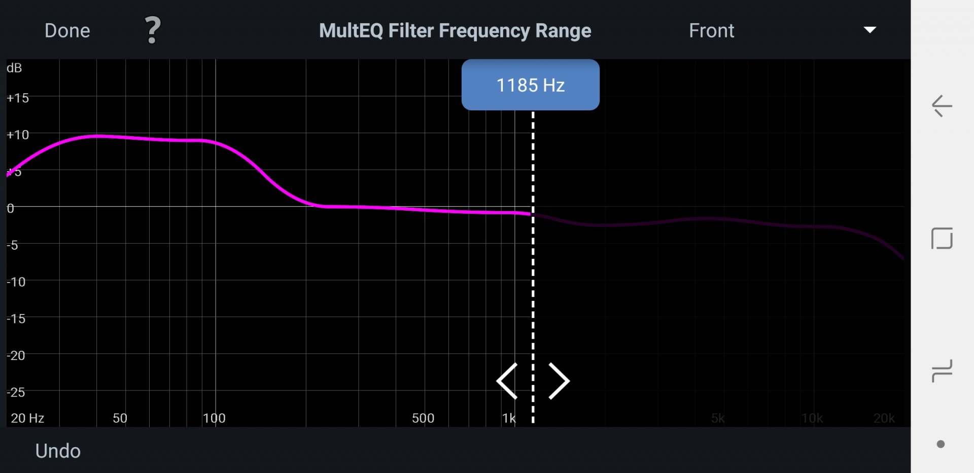

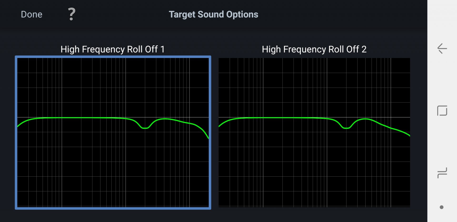

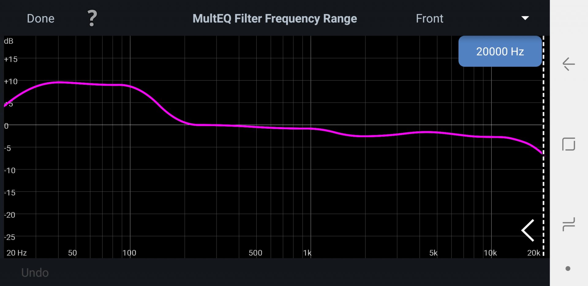

Φιλε ankokdog μη με παρεξηγεις δεν ειπα οτι εχεις πουθενα λαθος, απεναντιας αν διαβασεις σε προτρεπω ν ακους οπως σου αρεσει, κανεις προς Θεου δεν θα σου επιβαλλει πως θ ακους. Εγω απλα απορω ισως απο αγνοια ισως απο εκπληξη αν ισχυει αυτο που λεει ο dimifoot γιατι οι ισοσταθμισεις δεν το ασπαζονται; Στο audyssey παντως εκτος απ το flat εχει αλλο ενα preset το ονομαζει σκετο audyssey κι αυτο εχει ενα roll off στις υψηλες συχνοτητες και λιγο πιο πανω τις χαμηλες, σ αυτο ακουω εγω στον denon που εχω και με το dynsmic equalizer στο on και dynamic volume στο on στο light και πιστευω αυτο προσεγγιζει πιο πολυ το διαγραμμα που λεει ο dimifoot, εσενα εκτος απο flat δεν εχει αλλο preset;
το xt32 που έχει ο marantz όταν πάρει τι μέτρηση και κάνει τις διορθώσεις σου δίνει 4 επιλογές.
1. OFF
2. Reference
3. L/R Bypass
4. Flat
στο app σου δίνει τι δυνατότητα να πειράξεις όσες συχνότητες θέλεις +-12db σε σχέση με τη reference καμπύλη που έχει φτιάξει για κάθε ηχείο, όπως επίσης και 2 διαφορετικά high frequency roll off
και τέλος να ορίσεις το friquensy range που ενεργοποιεί τα φίλτρα από τα 20khz πρός τα κάτω

Η δευτερη εικονα φαινεται να ταιριαζει πιο πολυ σ αυτο που λεει ο dimifoot με λιγο χειροκινητο κατεβασμα στις χαμηλες, το reference θα προτιμουσα εγω με λιγο πειραγμα προς τα πανω τις χαμηλες.
Σ εμενα το δικο σου reference ειναι το σκετο audyssey δεν εχει εικονα πριν και μετα απλα βλεπω οτι σε σχεση με το flat εχει αφαιρεσει λιγοτερο τις χαμηλες λογω γωνιας αρα ειναι 2-3 db πιο πανω απ το flat κι επισης ειναι πιο χαμηλα οι υψηλες συχνοτητες σε σχεση με το flat οποτε υποθετω οτι προσεγγιζει το διαγραμμα του dimifoot.
αυτό είναι που έχω φτιάξει χειροκίνητα, του audyssey είναι μια ευθεία γραμμή.
Καλησπέρα. Καινούρια μέρα και συνεχίζω τις δοκιμές μου. Προκύπτουν 2 σενάρια που μου αρέσει το αποτέλεσμα. Ή όλα off ή όλα on και όταν λέω όλα σημαίνει και το dynamic eq και το dynamic volume. με ένα από τα 2 ενεργά ή είναι υπερβολικά τα χαμηλά ή αντίθετα υπερβολικές οι φωνές.

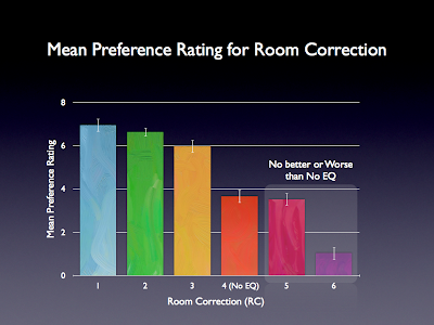

Απο τον Sean Olive, Harman group:
[1] Sean E. Olive, John Jackson, Allan Devantier, David Hunt, and Sean Hess, “The Subjective and Objective Evaluation of Room Correction Products,” presented at the 127th AES Convention, New York, preprint 7960 (October 2009).
Three of the five room corrections (RC1-RC3) were strongly preferred over no room correction (RC4). However, one of the room corrections (RC5) was equally rated to the no correction treatment (RC4), and one of the room corrections (RC6) was rated much worse....
Και παρακάτω...
A flat in-room target response is clearly not the optimal target curve for room equalization. The preferred room corrections have a target response that has a smooth downward slope with increasing frequency. This tells us that listeners prefer a certain amount of natural room gain. Removing the rom gain, makes the reproduced music sound unnatural, and too thin, according to these listeners.
http://seanolive.blogspot.com/2009/11/subjective-and-objective-evaluation-of.html
[DOUBLEPOST=1534199728][/DOUBLEPOST]Το PowerPoint
32.089
92.554
Δείτε καλά το slide 25;)

Επανέρχομαι για να μην αφήνω κενά.
Και παρακάτω...
Έχει τώρα όλο αυτό σχέση με αυτό που έγραψα; Έχει σχέση το reference listening room της harman με τα B&W 802N με 2 ηχεία σε ένα οικιακό χώρο τοποθετημένα (κατά κανόνα) εκεί που βολεύουν;
Τέλος πάντων, θα σημειώσω μόνο ότι το περισσότερο muffled σύστημα ήταν αυτό χωρίς ισοστάθμιση.

Έχει τώρα όλο αυτό σχέση με αυτό που έγραψα; Έχει σχέση το reference listening room της harman με τα B&W 802N με 2 ηχεία σε ένα οικιακό σπίτι τοποθετημένα (κατά κανόνα) εκεί που βολεύουν;
Το σημαντικό συμπέρασμα είναι πως ενα κακό σύστημα ισοστάθμισης μπορεί να ακούγεται χειρότερα απο το χωρίς καθόλου ισοστάθμιση. Ειδικά όταν παιζει flat:
