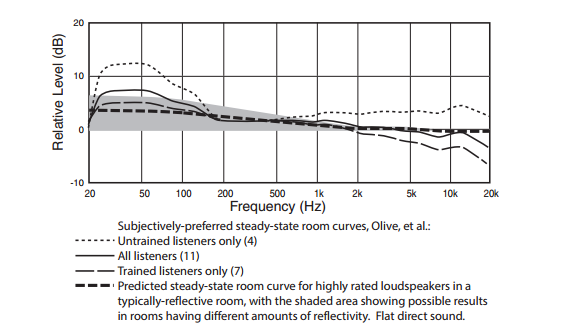

Μπορείς λίγο να μας εξηγήσεις τι εννοει σε απλά Ελληνικά??
Μια σημαντική επιστημονική μελέτη-σταθμός που έδειξε τις καμπύλες προτίμησης κατά κατηγορία ακροατών.
Τα εξηγεί από κάτω από το διάγραμμα

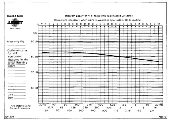

Πάμε πάλι απο την αρχή.
Να τι δείχνει η επιστήμη. Να τι ειναι το Reference.
Και άλλες παρόμοιες εκδοχές.
Οχι φλατ.
Room curves.
View attachment 102841 View attachment 102843
Οχι φλατ.
Room curves.
Αυτο ισχυει και για τον πολυκαναλο ηχο για τις ταινιες η για τη μουσικη;
4.569
7.891
Γιατι;
Τοτε γιατι στην ερευνα για αγορα ηχειων κοιταμε διαγραμματα για ηχεια με ομαλη αποκριση; Ο ηχοληπτης της ταινιας τι υπολογιζει να βγει απ το μιξαζ; Flat η ο,τι να ναι; Αν ειναι να το παιζουμε Θεοι και τις μελετες και μετρησεις που εχουν κανει ανθρωποι επαγγελματιες στο ειδος τους να τις απαξιουμε, κατι κανουμε λαθος. Αληθεια ποσο θα μας αρεσε να μας ελεγαν οτι δεν κανουμε σωστα τη δουλια μας; Να κρινουμε ειμαστε πρωτοι, να μας κρινουν ομως δεν μας αρεσει. Το audyssey του εκανε ομαλη αποκριση καμπυλης κι αυτο ειναι το σωστο, τωρα αν ο φιλος ειναι του preference κι οχι του reference αυτο ειναι δικο του θεμα, ας μαγειρεψει οπως θελει την καμπυλη κι ας ευχαριστηθει οπως νομιζει αυτος οτι ειναι σωστο.
Φιλικα παντα καταθετω την προσωπικη μου αποψη για να μην υπαρξουν παρεξηγησεις.
Πραγματικά αν διαβάσει κάποιος τον τίτλο του θέματος είναι η ένταση των διαλόγων, και έχουμε φτάσει να υπάρχει μια ένταση για το audyssey και το κάθε audyssey. δεν είμαι κανένας ειδήμονας αργά και σταθερά κάνω βήματα σε αυτό που μου αρέσει. Διαβάζω ακούω παίρνω συμβουλές. από τα τρία παραπάνω έχω μπει σε μια διαδικασία να αναβαθμίζω τον εξοπλισμό μου. χωρίς να μου βάλει κάποιος το μαχαίρι στο λαιμό έκρινα ότι ο yamaha μου δεν επαρκούσε για αυτό που ήθελα και πείρα τον marantz με το audyssey. Και ερχόμαστε στο σήμερα και στο παράπονό μου ότι τα αποτελέσματα του audyssey δεν ταιριάζουν στα ακούσματα μου. δεν είπα ότι είναι λάθος ή ότι δεν κάνει αυτό που πρέπει απλά ότι δεν μου αρέσει. Απλά και όμορφα. δεν καταλαβαίνω φράσεις τύπου δεν ξέρει να ακούει δεν δεν. ο ήχος νομίζω και το πώς το αντιλαμβάνεται κάθε ένας από εμάς δεν έχει κάποιο κανόνα. εμένα μου αρέσει έτσι κάποιου άλλου διαφορετικά. εγώ θέλω α επίπεδο χαμηλά το οποίο στη γυναίκα μου πχ δεν αρέσει και στον αδερφό μου τα θέλει ακόμη περισσότερο. το αυτί μου στέλνει ένα ερέθισμα στον εγκέφαλο και αυτό που αντιλαμβάνομαι δε μου αρέσει. ποιο είναι το κακό?
32.089
92.554
Αυτο ισχυει για τον πολυκαναλο ηχο για τις ταινιες η και για μουσικη;
Για όλα σε σπίτι.
Προσοχή: οι μετρήσεις ηχείων που δημοσιεύουν οι κατασκευαστές (ρώτησες πριν) δεν γίνονται σε σπίτια ;)
