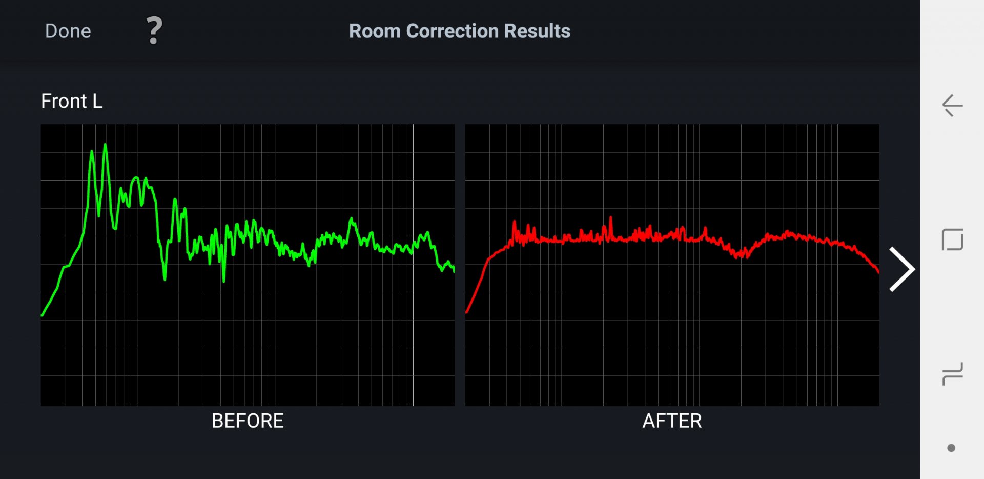

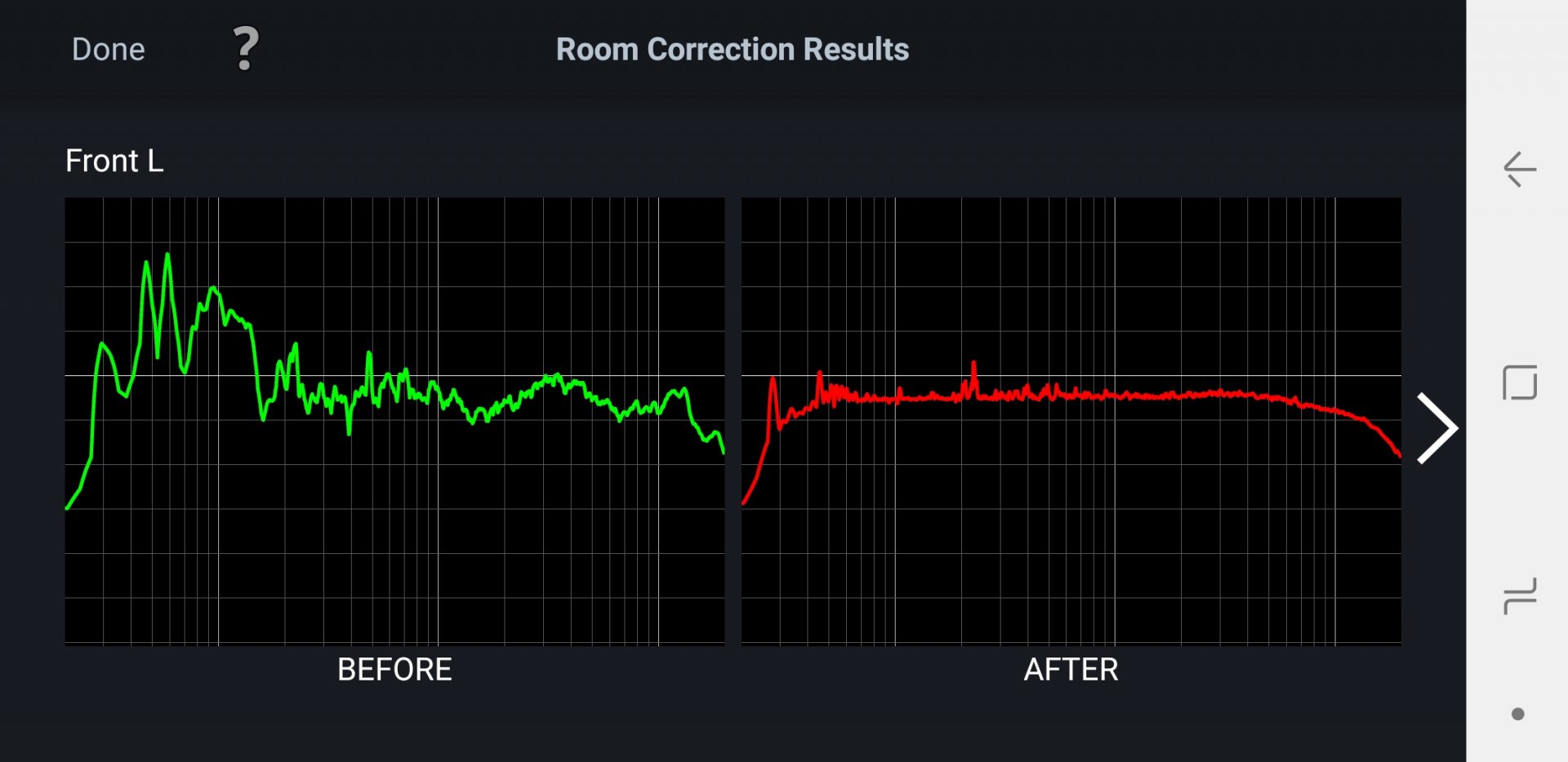

Χρόνια πολλά στους εορτάζοντες. Και αφού τελείωσαν τα φαγοπότια και τα μπάνια, πα΄με για καμιά δοκιμούλα. λοιπόν τράβηξα το κεντρικό να είναι στο χείλος του επίπλου και του έδωσα 2 εκατοστά κλίση προς τα πάνω. τράβηξα 7-8 πόντους προς τα εμπρός τα front και 6-7 πόντους από τους πλαϊνούς τοίχους. έδωσα και λίγο μεγαλύτερη κλίση προς τη θέση ακρόασης. και αντίθετα τα έβαλα και τελείως ευθεία.
[DOUBLEPOST=1534363700][/DOUBLEPOST]και έτσι ήταν πριν. και έτρεξα το audyssey 5-6 φορές με διαφορετικές θέσεις στο μικρόφωνο.
[DOUBLEPOST=1534363793][/DOUBLEPOST]
View attachment 102945 View attachment 102946
[DOUBLEPOST=1534363793][/DOUBLEPOST] View attachment 102949
ειναι χειροτερο το αποτελεσμα αγαπητε μου :)
[DOUBLEPOST=1534365933][/DOUBLEPOST]το Smoothing που χρησιμοποιει το audyssey για τα διαγραμματα ειναι στο 1/24
....να τοχεις υποψιν οταν θα εχεις το rew + umk-1

το audyssey δεν εχει προβληματα με γωνιες αγαπητε μου ankokdog
....απλα το κανεις να δουλευει πιο σκληρα να σου βγαλει αποτελεσμα ;):D
και οπως ειδες το πριν και στις δυο περιπτωσεις τοποθετησης δεν εκανε διαφορα
...η επιλογη χωρις κλιση του ηχειου ειναι λανθασμενη
Καθαρά δοκιμές με μια δόση από διάφορες συμβουλές που έχω ακούσει. Τα αποτελέσματα είναι σχεδόν τα ίδια. Προφανώς μόνο αν γίνου μεγάλες μετακινήσεις θα δω διαφορά κάτι το οποίο δε μπορεί να συμβεί.
