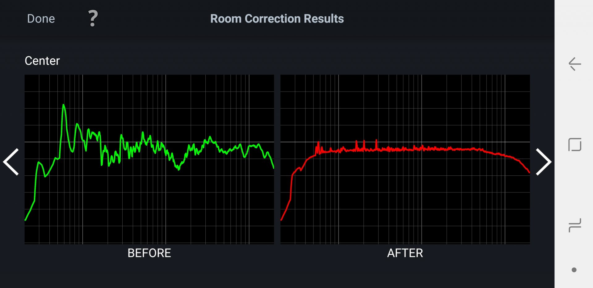

Τα αποτελέσματα του audyssey είναι αυτά. Και μου φαίνεται λογικό να υπάρχει μια μουντάδα με τόσο πετσόκομα

Απο τη δικη μου εμπειρία το οντισι δεν προκαλεί μουντάδα παρά μόνο οταν δεν γίνει σωστά η διαδικασία ρύθμισης, δηλαδή σωστό στησιμο του μικροφώνου και το οποίο πείραγμα κάνεις μετά.
Θέλει όμως μετρήσεις με το rew για να ανέβεις την καμπύλη μάθησης και για να το φέρεις στο preference που το θέλεις, πχ σε εμένα το preference γίνεται tune με κριτήριο την καθαρότητα των διαλόγων και όχι την απόκριση στα χαμηλά για παράδειγμα.

ας υποθέσουμε ότι το αποτέλεσμα είναι υποδειγματικό και πολύ καλό στα σχέδια και στα χαρτιά, αυτά τα 12+ db που κόβει μέχρι τα 120hz και άλλα 5-6 από τα 10khz και πάνω δεν είναι πολλά? ποιος καθορίζει το σωστό?

Τα αποτελέσματα του οντισι δεν είναι αυτά που σου δείχνει το app, και που πολύ θα ήθελε να είναι. Τα αποτελέσματα πρέπει να τα μετρήσεις με άλλο σύστημα.
Μετράς;
Μετράς;
ναι το έχω καταλάβει μιας και η καμπύλη στο after αλλάζει πειράζοντας το curve editor χωρίς να κάνει κάποια μέτρηση, είναι καθαρά κάποιος αλγόριθμος με το αποτέλεσμα που θα πρέπει να προκύψει με τις αλλαγές που γίνονται. το επόμενο έξοδο αφού έχω μπει πλέον στα βαθιά είναι ένα umic να ξέρω τι μου γίνεται.
ετσι πρεπει να ακους με μικρες αποκλισεις...
....να ξερεις πως οταν παιζεις χωρις audyssey ακους την πρασινη εκδοχη που ειναι στα διαγραμματα.
Τα αποτελέσματα του οντισι δεν είναι αυτά που σου δείχνει το app, και που πολύ θα ήθελε να είναι. Τα αποτελέσματα πρέπει να τα μετρήσεις με άλλο σύστημα.Μετράς;
και με rew + umk1 τα ιδια θα δειξει
οτι ακουει ειναι θεμα χωρου.....αυτο θελει φτιαξιμο .:)
παιζει πολυ δυνατα σε χωρο μη φροντισμενο, οπως και το 99% (ομως παιζουμε σιγα :D)
.......ειναι εξαιρετικες οι μετρησεις που του εχει κανει το audyssey !!!!
