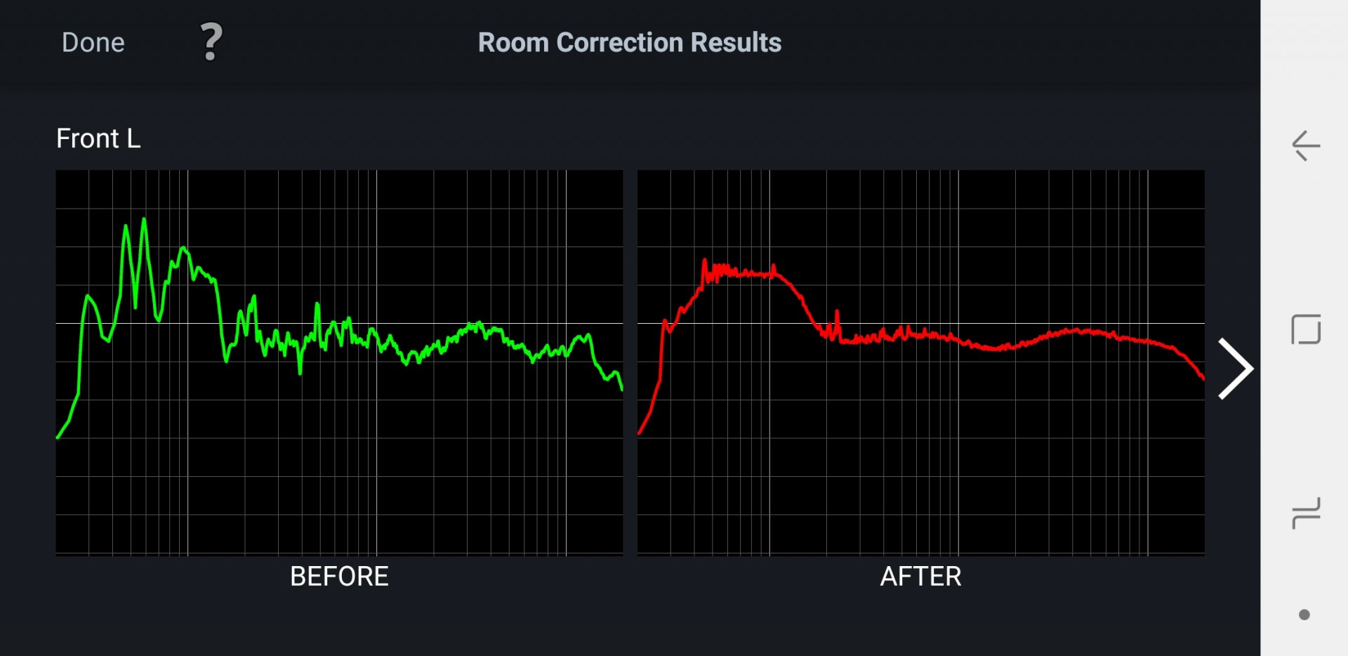

Αυτο που έβαλε ο Στάθης εχει το έξτρα πλεονέκτημα της απομόνωσης του ηχείου απο το έπιπλο, δες αν μπορείς να πετύχεις και αυτό με κάποιον τρόπο.
Και οι καμπύλες ισοστάθμισης που ανέβασες δεν ειναι ικανοποιητικές για τον χώρο σου.

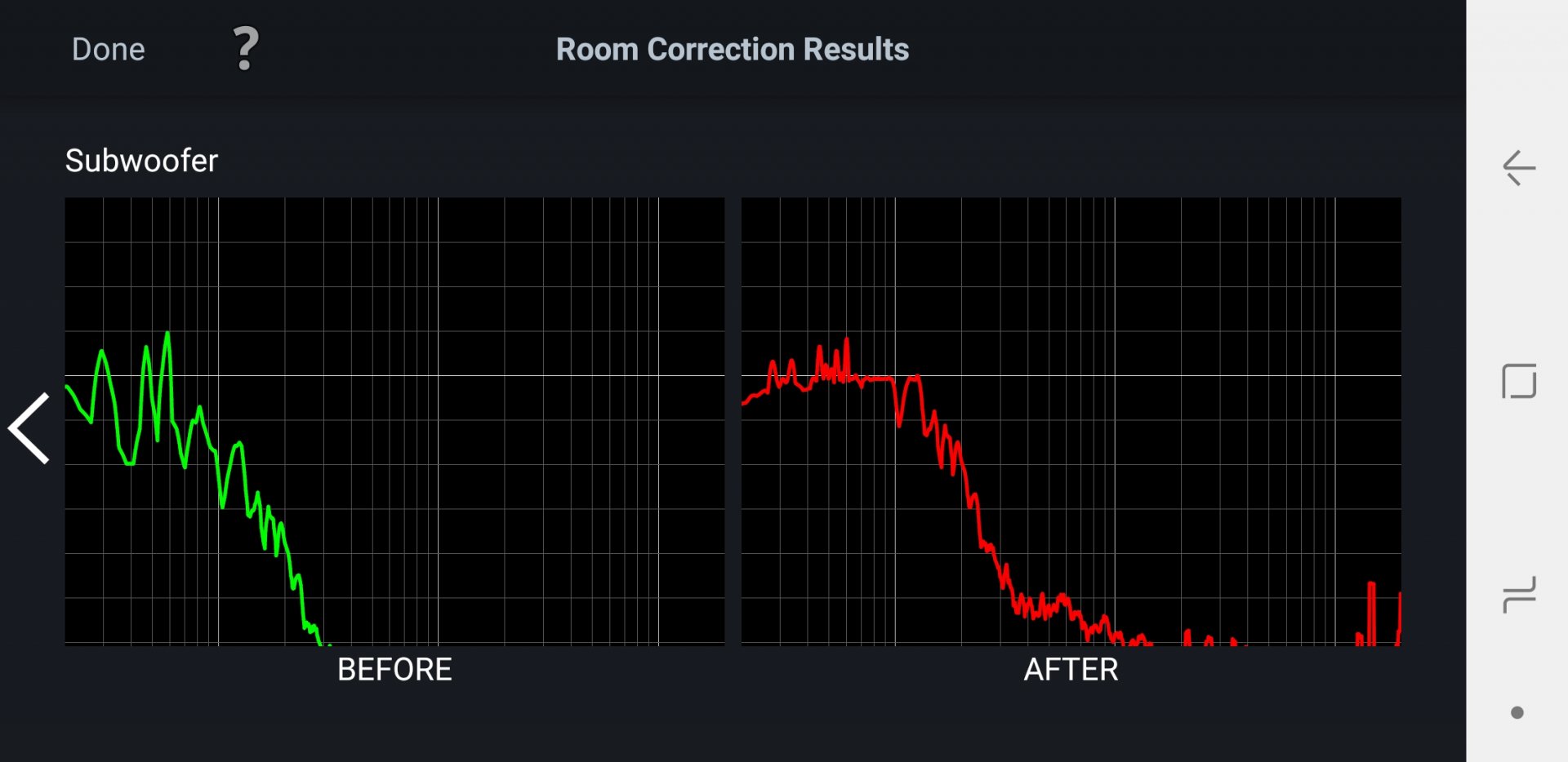

ναι τις βάζω στο πρόγραμμα. δεν ξέρω τι μπορείς να καταλάβεις από τις καμπύλες αλλά αυτό που έρχεται στα αυτιά μου είναι σχετικά μουντό σε επίπεδο ταινίας και του λείπουν πολλλλά χαμηλά σε επίπεδο μουσικής. σε αυτό που παραδέχομαι ότι έχει κάνει τρομερή δουλειά είναι στο svs. και είναι ο λόγος για τον οποίο θέλω να το ρυθμίσω ώστε να έχω το audyssey on (reference)
31.993
92.296

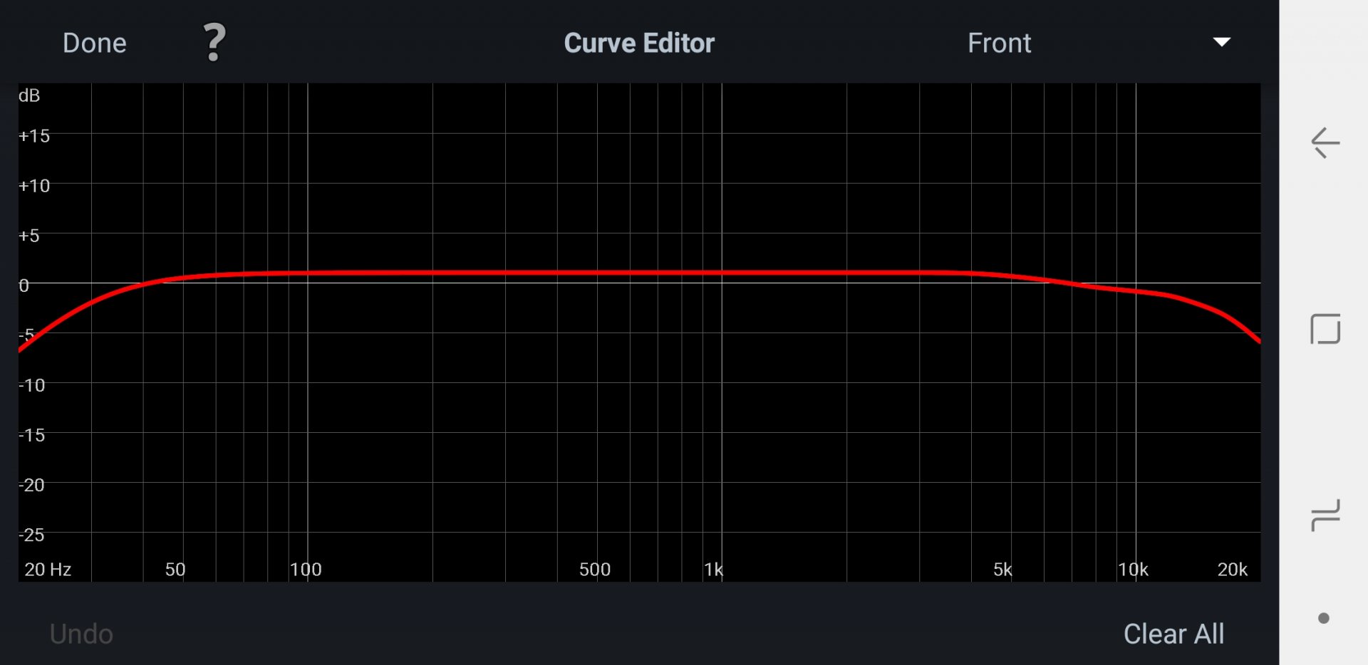

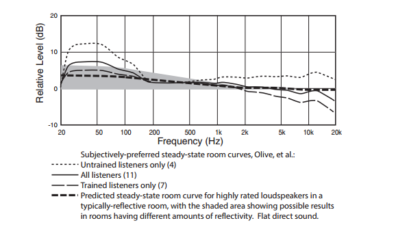

Το x curve είναι απαράδεκτο.
διαβάζω διάφορα άρθρα για το target curve και το x curve πότε έγινε πρότυπο και αν τελικά πρέπει να το ακολουθούμε. και βλέπω ότι μεγάλο ποσοστό είναι κατά του x (experimental) cinema curve. ναι αλλά τελικά πάνω σε τι πρέπει να πατήσουμε? επίσης διαβάζω για πολλά blind test που έχουν γίνει κατά καιρούς και τα καλύτερα αποτελέσματα ήταν χωρίς καθόλου eq και τα χειρότερα με flat eq. (για μουσική)
31.993
92.296
Το x curve είναι απαράδεκτο. Ας μείνουμε σ´ αυτό.
Χ-άλια
31.993
92.296

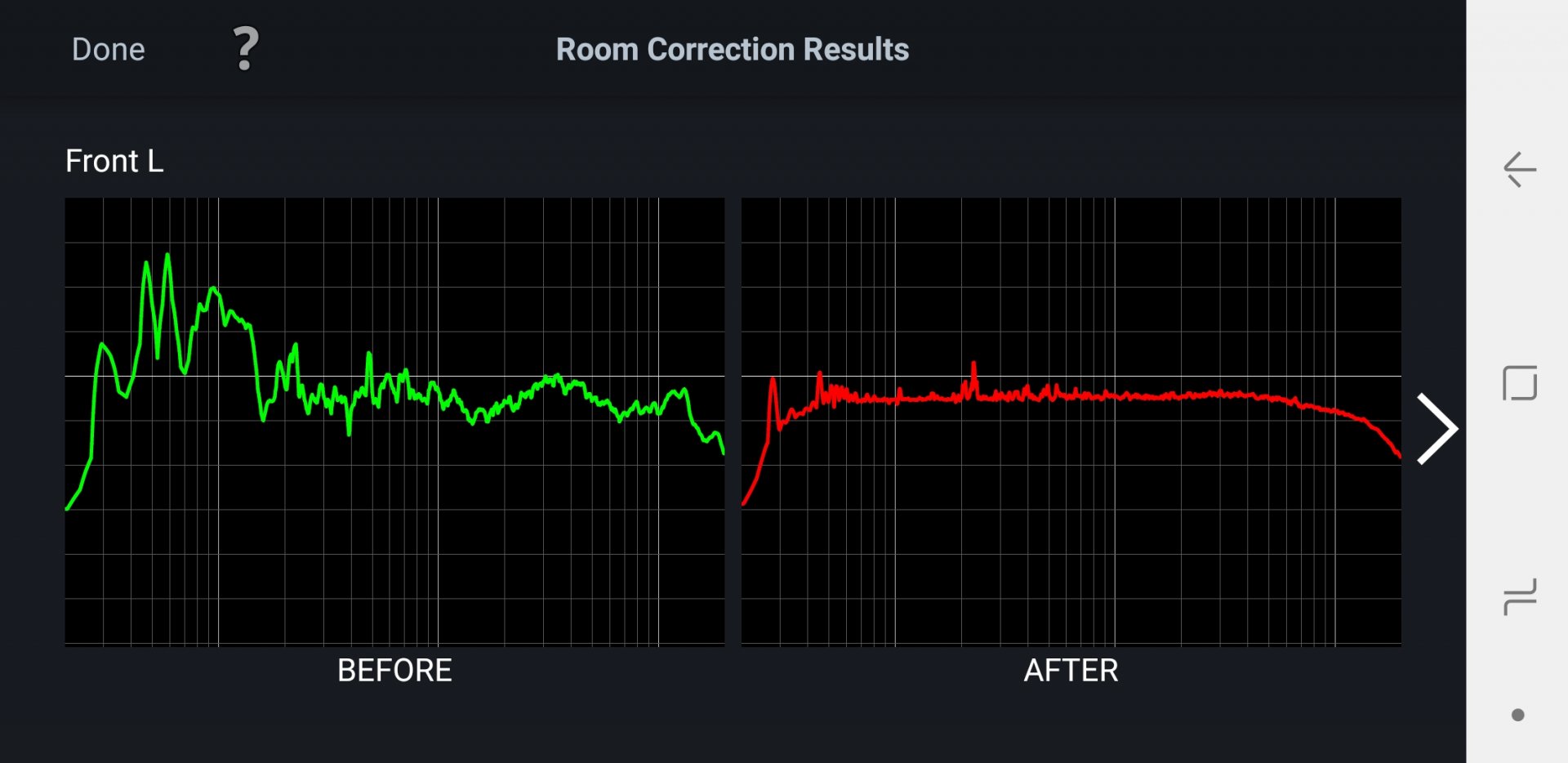

Και όταν σου πω ότι χωρίς πραγματικά να έχω δει κάπου το διάγραμμα που ανέβασες κάθισα προχθές και διαμόρφωσα τις καμπύλες ώστε να μοιάζουν με το πρίν το καλιμπράρισμα και το αποτέλεσμα ήταν αυτό.
31.993
92.296
Καλύτερα.
Απο τα 150Hz και κάτω ξαναφτιάξτο.

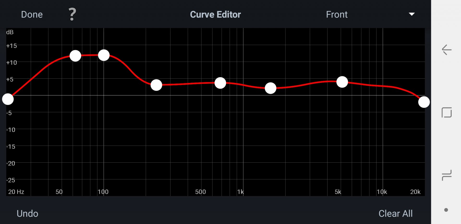

31.993
92.296
Πρόχειρα:
Η πρώτη τελίτσα (20Hz) +8db
Η δεύτερη -6
Η τρίτη -8
Η έβδομη -3.
