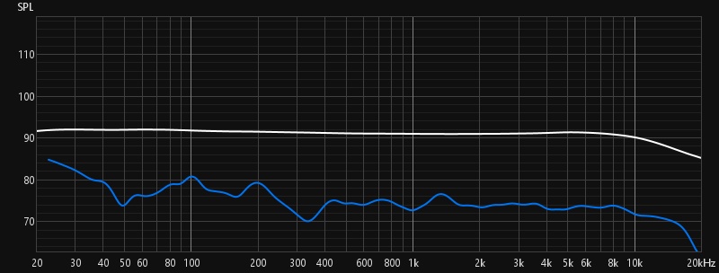

Η μέτρηση λοιπόν αφορά τα chario με τα 2 sabs και το ypao του 3080. Ενίσχυση σήματος από τον ίδιο. Ο τελικός ακόμη είναι προς επισκευή.
Στην απόδοση, αυτό που μου λείπει όπως προανέφερα είναι η λεπτομέρεια και η πιο ακριβείς εστίαση. Επίσης στα δυναμικά υπάρχει και εκεί κάποια διαφορά, φυσικά.
Αν και το chario απαιτεί ρεύμα, ο γιαμαχα δεν τα πάει και πολύ άσχημα.
Σε πεντακαναλη απόδοση μάλλον δεν έχω εντοπίσει άξιες λόγου διάφορες.
Όσο για την σημείωση, Κώστα, εύκολα διορθώνεται, αν και δεν έχω κάνει ποτέ μέχρι τώρα επέμβαση στο αποτέλεσμα διόρθωσης του ypao. Είχα την εντύπωση ότι δεν είναι απαραίτητη αυτή η ενέργεια.

Μπήκα στο eq. Για κάποιο λόγο το υπαο είχε σηκώσει σε αυτήν την συχνότητα και στα 2 κανάλια κατα 2 db. Τα αφαίρεσα λοιπόν.
