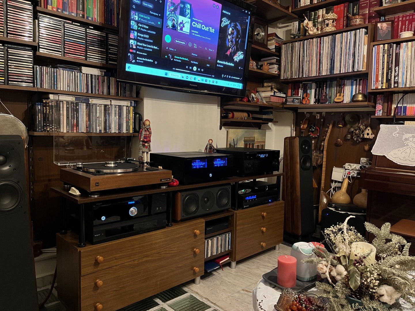

Ας σημειώσω τον λόγο που ασχολήθηκα με την ξεχωριστή γραμμή ρεύματος. Δεν είμαι κανένας τρελαμένος με τις καλωδιώσεις κλπ.
Από την ημέρα που προμηθεύτηκα κάτι αξιόλογο σε ενισχυτικά, άρχισαν τα προβλήματα.
Κυρίως θόρυβος στα ηχεία (τουίτερ), ένα εκνευριστικό ζζζζ που ήταν ακουστό κάποιες φορές και από την θέση ακρόασης. Ειδικά στους 50 - 60 πόντους από το τουίτερ ξεχώριζε καθαρά.
Το θέμα είναι και παραμένει μέχρι σήμερα, ότι αυτό δεν είναι συνεχές! Υπάρχει αρκετά μεγάλη χρονική περίοδος που εξαφανίζεται και άλλη που είναι παρών.
Και τι δεν έκανα, με λίγα λόγια δοκίμασα τα πάντα. Τίποτα.

Δύσκολο από αυτά που λες να καταλάβουμε από απόσταση τι συμβαίνει.
Η φωτογραφία του χώρου που έχεις βάλει δείχνει ένα σχετικά παραφορτωμένο από αντικείμενα και συσκευές χώρο, που πολλές αλληλεπιδράσεις μπορεί να συμβαίνουν.
Αφού πάντως μόνο με τον τελικό στο ρεύμα και έχεις buzz που το ακούς στα tweeter όχι στα woofer σωστά; ή είναι κάποια μικροδιαρροή στις γειώσεις όπου κάπου κάποια σύνδεση είναι ελαφρά χαλαρωμένη, και άλλες φορές κάνει "σώμα" και το πρόβλημα φεύγει ή κάποια μικρή παρεμβολή στο δίκτυο από μια μεγάλη συσκευή, είτε εντός του δικού σου δικτύου, είτε από κάποιο γειτονικό δίκτυο.
Δοκίμασε ακόμα για διάγνωση, αποσυνδέοντας όλες τις άλλες ηλεκτρικές συσκευές της οικίας, όπως ψυγείο, ηλεκτρική κουζίνα κατεβάζοντας την ασφάλεια της από τον πίνακα κ.λ.π., άσε μόνο ενεργή την γραμμή του ενισχυτή.
