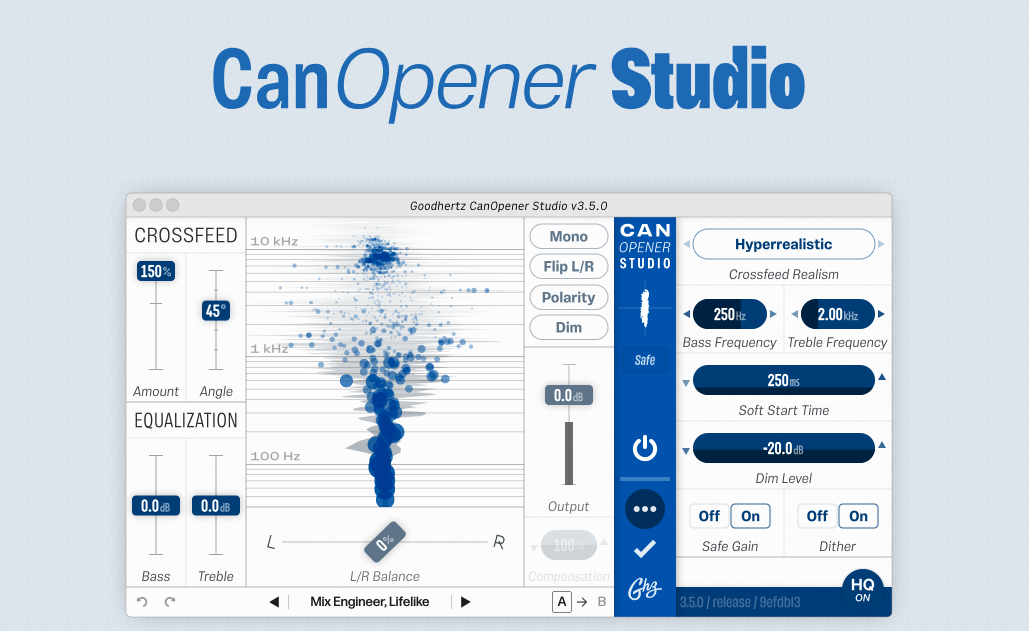

Εχεις δοκιμασει αυτη την εφαρμογη " Canopener Studio"?
Παλιοτερα οταν ειχα mac laptop ειχα αγορασει ενα player το fidelia της audiofile engineering (τοτε 79 ευρω)
https://www.audiofile-engineering.com/fidelia/ το οποιο ειχε την επιλογη για τα ακουστικα μεσω ενος plug in που ειχε να δινει cross feed και οντως σου εδινε την αισθηση του phantom center channel οπως απο τα ηχεια. Τοτε παντα ακουγα με αυτο απο τα ακουστικα γιατι ακουγονταν καλυτερα.
Τωρα υπαρχει αυτη η εφαρμογη αλλα πλεον δεν ακουω απο ακουστικα σοβαρα οποτε....

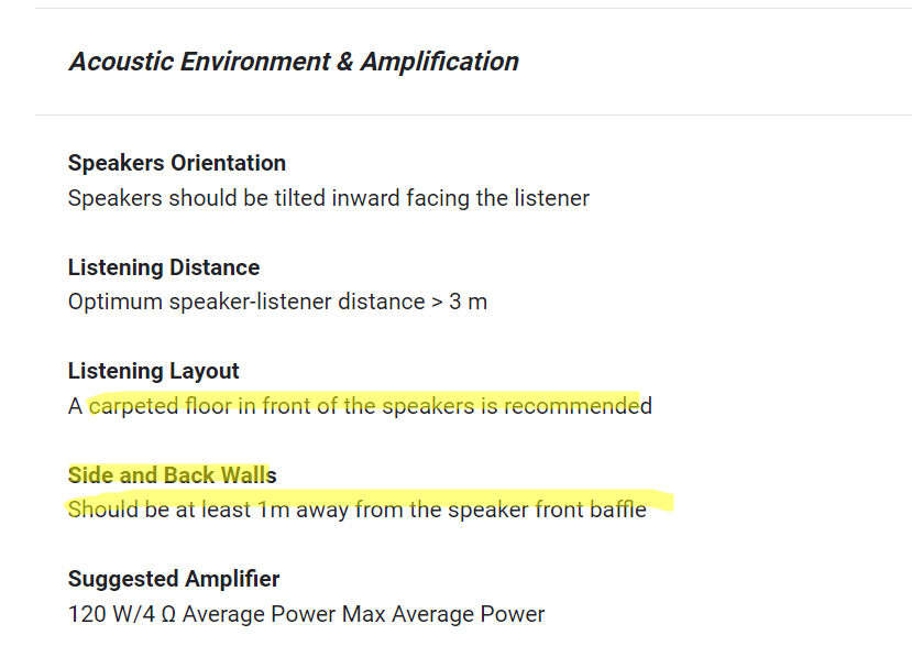

Αν βαλεις ρακ ωστε να μειωσεις τον χωρο που πιανουν τα μηχανηματα θα εχεις χωρο να ξεκολλησεις τα ηχεια που ειναι στις γωνιες
2.194
2.409
Δηλαδη τα ηχεια να εχουν κλιση προς εσενα. Τωρα που κοιτανε μπροστα αρχικα ο ηχος απο δεξι ηχειο πεφτει πανω στο πιανο που το καλυπτει. Γιατι δε το στριβεις τουλαχιστον να σημαδευει εσενα? Βαλε ενα χαλι και τραβα τα λιγο πιο προς τα εσενα τα ηχεια.

Τα ηχεία εδώ και καιρό βλέπουν προς τα εμένα. Είναι παλιά η φωτογραφία.
Άρα εδώ οκ.
Έχω βάλει χαλάκια από κάτω. Εδώ όμως αναφέρει μπροστά, άρα τα χαλάκια θα τα προωθήσω προς τα εμπρός,
Οκ και εδώ.
Η απόσταση ακρόασης δυστυχώς δεν μπορεί να είναι μεγαλύτερη των 2,6 μ.
Προβληματάκι εδώ, το οποίο το έχω εντοπίσει και εγώ. Αν πάω δηλαδή στα 3,2 - 3,5 υπάρχει βελτίωση.
Τέλος όσο για την απόσταση από τους πίσω τοίχους, υπάρχει δυστυχώς θέμα. Στο ένα ηχείο βρίσκεται το πιάνο.
Άσε που συντονίζεται.... ακόμη και σε απλή ομιλία όταν είμαι κοντά αντανακλά θόρυβο από κάποιες χορδές του, πόσο μάλλον από τα ηχεία.... Τέλος πάντων. Αυτό δεν γίνεται να φύγει από εκεί. Ούτε φυσικά να πωληθεί, είναι σαν να φύγει κάτι από την καρδιά της συζύγου (υπήρξε καθηγήτρια πιάνου βλέπετε...).
