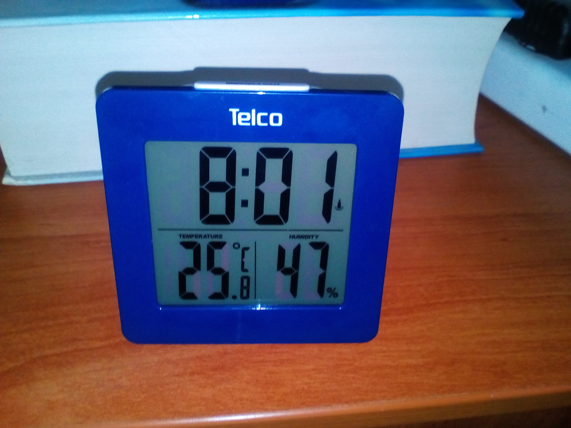

Λοιπόν παιδιά να ενημερώσω κι εγώ σχετικά.

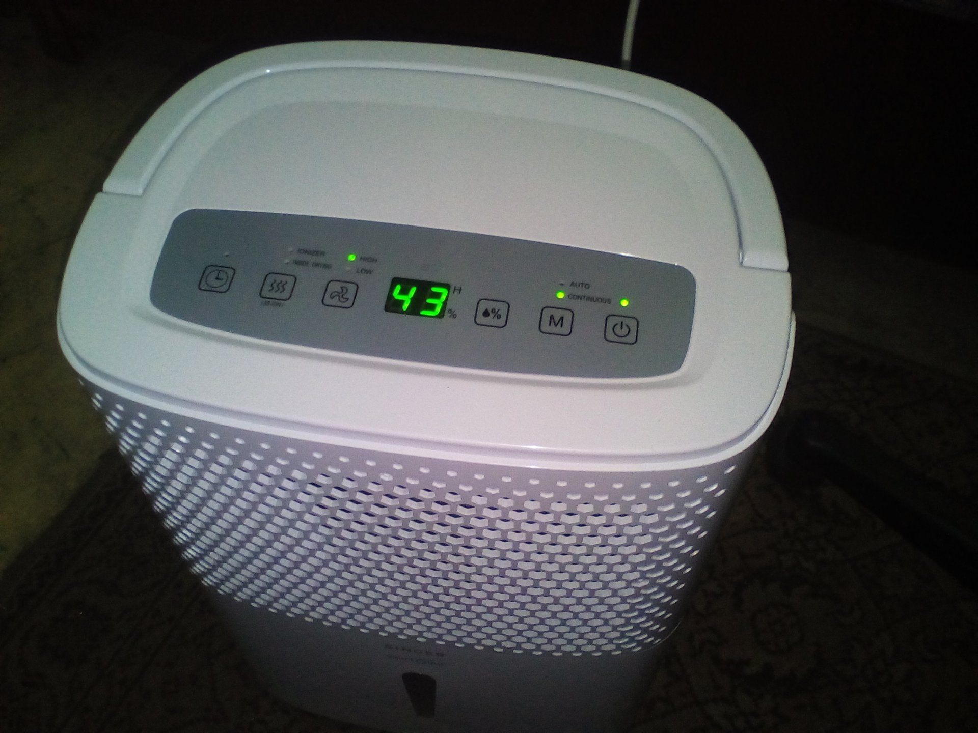

Πήρα δανεικό από έναν φίλο για μια μέρα έναν αφυγραντήρα Singer για δοκιμή.
Τον έβαλα στο υπνοδωμάτιό μου και σε 4 - 5 ώρες έκανε καλή δουλειά.
Το δωμάτιο ζεστάθηκε πολύ καλά και η υγρασία έπεσε στο 50 % περίπου.

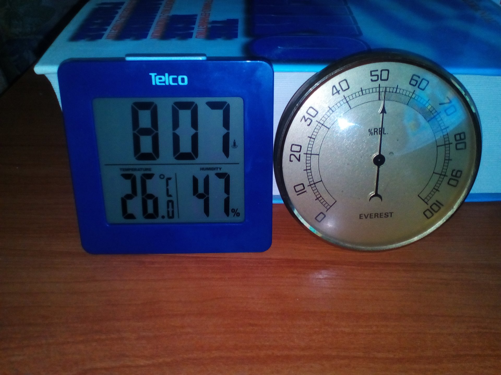

Έβαλα δίπλα δίπλα ένα αναλογικό, αλλά καλό υγρασιόμετρο που έχω πολλά χρόνια, μαζί με ένα ηλεκτρονικό.
Οι ενδείξεις τους είναι με μικρή απόκλιση το ένα από το άλλο.
Μέσα σε λίγη ώρα (6 λεπτά) η θερμοκρασία από 25,8 έγινε 26 οC
Τον δοκίμασα, μου άρεσε και πήγα και τον πήρα 119 €. Υπάρχει και αλλού πιο φθηνά αλλά τον ήθελα ΤΩΡΑ!
Από εχθές το απόγευμα κατά τις 5 τον έβαλα να δουλεύει και δεν τον έκλεισα καθόλου.
Παρατήρηση πρώτη.
Κοιμήθηκα καλύτερα, όλο το βράδυ και σήμερα τώρα το πρωί ξύπνησα 08:50 !!!!
Πρωτόγνωρο για μένα να ξυπνήσω τόσο αργά.
Αυτό και μόνο μου φτάνει.
Παρατήρηση δεύτερη.
Η ατμόσφαιρα όντως είναι καλύτερη, το καταλαβαίνεις μόλις μπαίνεις μέσα στο δωμάτιο.
Είναι ευχάριστη και έχει θαλπωρή. Άλλη αναπνοή.
Ο συγκεκριμένος είναι με κομπρέσορα, έχει ιονιστή και είναι εντελώς αθόρυβος, μικρός και ελαφρύς.
Είναι μικρός, για δωμάτιο μέχρι 40 τετ. μέτρα.
Τώρα το πρωί πριν φύγω τον έβαλα στο δωμάτιο που έχω το home cinema.
Λόγω της βροχής, που έριξε τουλούμια, είχα εκεί μέσα 75% υγρασία.
Τον άφησα να δουλέψει και ως το μεσημέρι που θα πάω θα δω τα αποτελέσματα.
Πόση υγρασία θα έχει και πόσο νερό θα βγάλει.
Θα ενημερώσω πάλι για τα υπόλοιπα.
