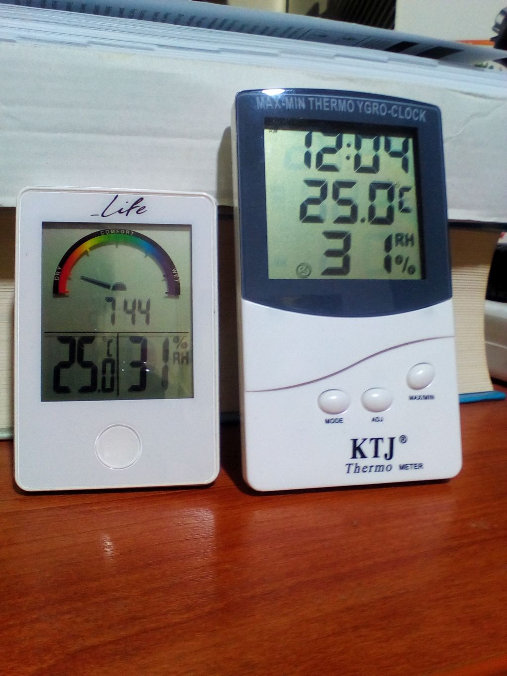

Κανενα αξιοπιστο υγρασιομετρο υπαρχει σε λογικη τιμη?
Δυο που ηρθαν απο ebay ειναι για τον φουτσο....>:(

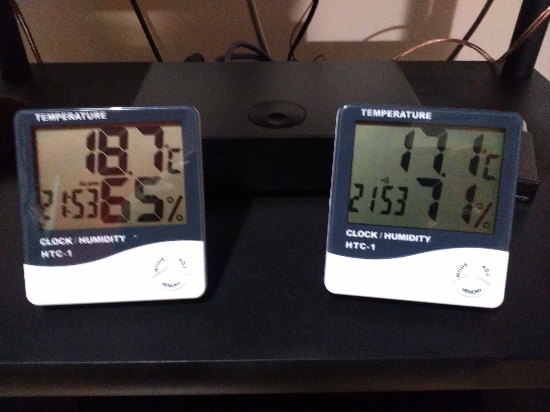

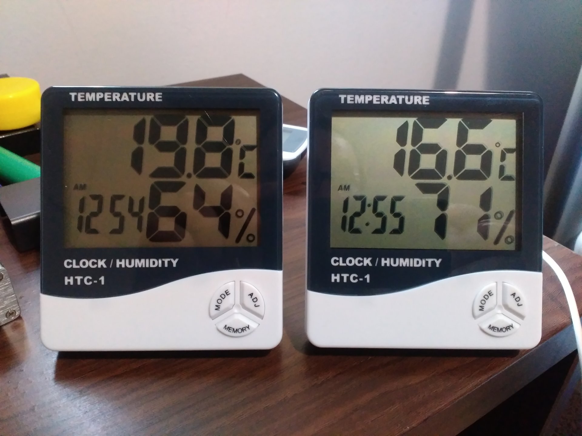

Πήρα 3 από αυτά. Ένα για μένα, ένα για την αδερφή μου κι ένα για έναν φίλο.
Πήραμε όλοι το ίδιο μηχάνημα της Singer.
Έδειχναν τα 2 απολύτως το ίδιο και το τρίτο 2 βαθμούς πιο πολύ.
Το θεωρώ πολύ καλό.
Το θεωρώ πολύ καλό.
To ιδιο με αυτα που εφερα απο ebay ειναι Μιχαλη. Οτι ναναι δειχνουν διπλα το ενα στο αλλο.

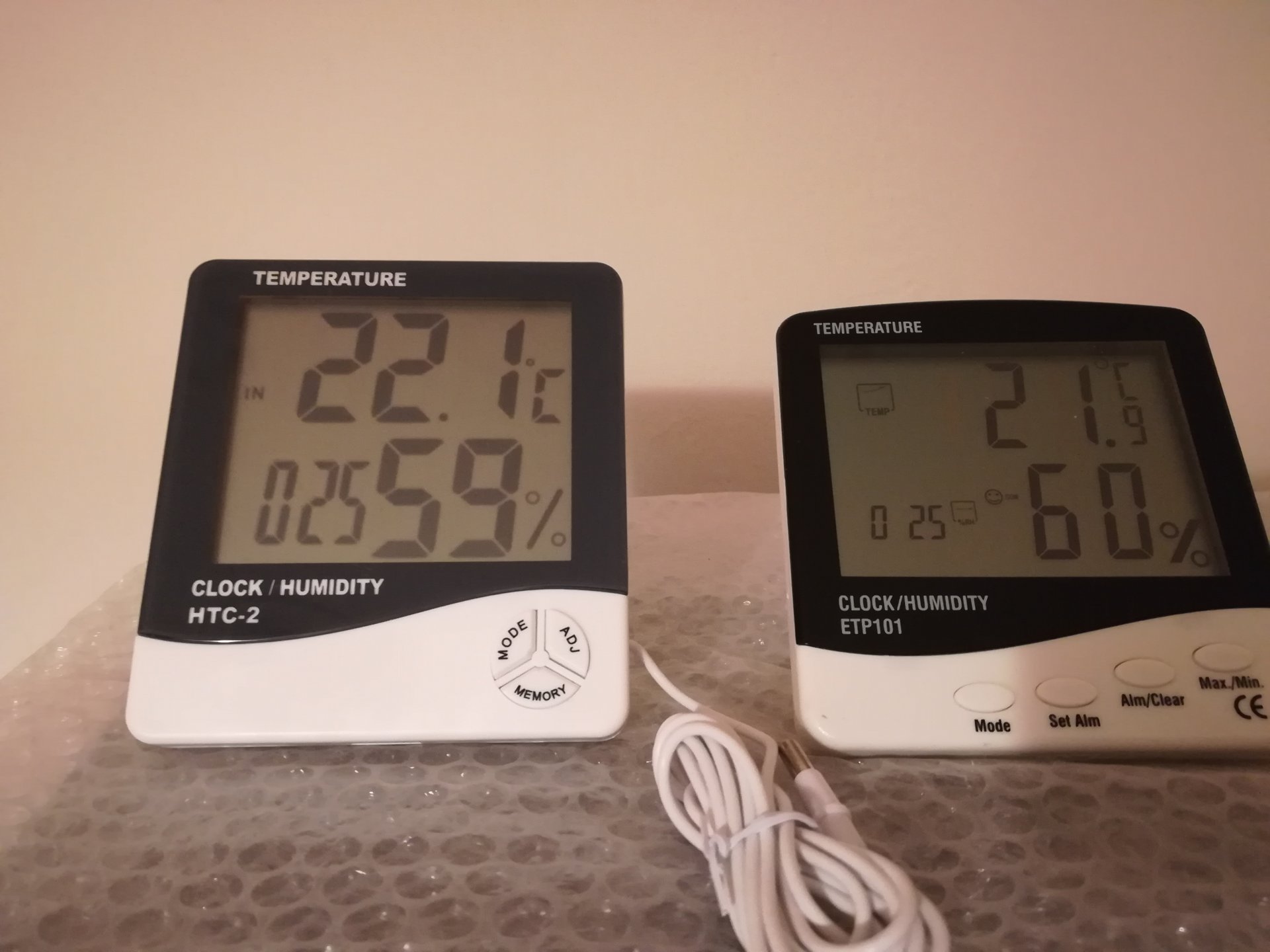

Τότε ίσως είναι θέμα τύχης να δείχνουν σωστά ή όχι.
Αυτά που πήρα πάντως είναι πολύ εντάξει στην ένδειξη.
Το ωραίο είναι ότι συμβαδίζουν απόλυτα με την μέτρηση που κάνει ο αφυγραντήρας.

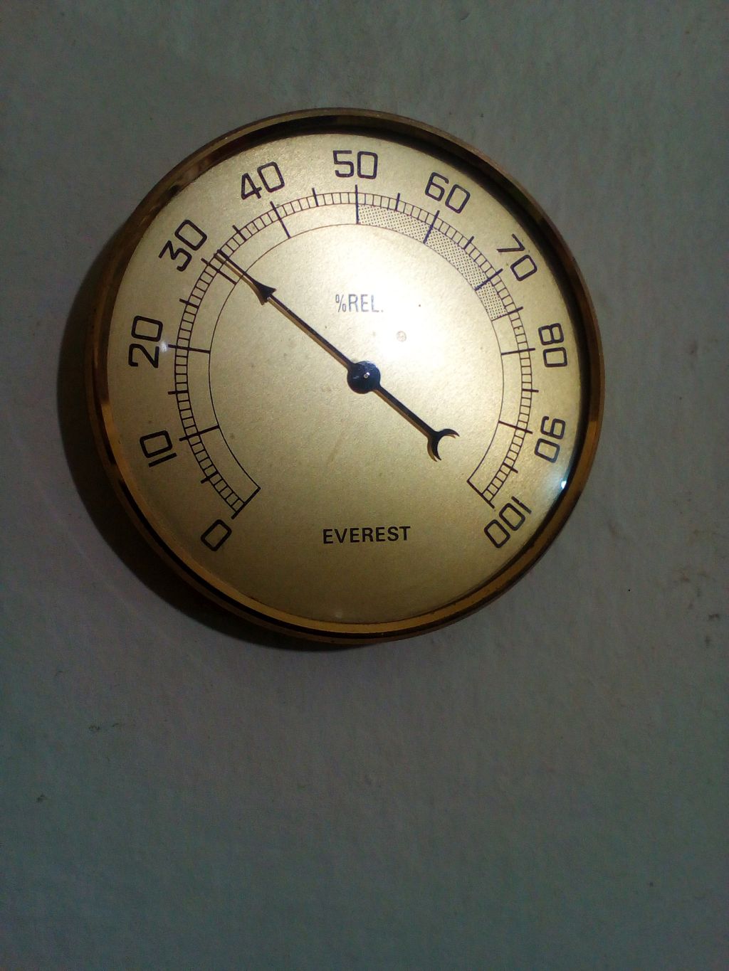

Τελικά τα ηλεκτρονικά οργανάκια μου, βγήκαν γκαραντί που λέμε στις ενδείξεις τους.
Και στην θερμοκρασία και στην υγρασία.
Πολύ κοντά είναι και το αναλογικό, αλλά πολύ καλό, παλιό μου υγρασιόμετρο τοίχου.
Εδώ σε άλλη απομακρυσμένη κι εγκατελλειμένη γωνιά με ένα δέκατο διαφορά σε θερμοκρασία.
Ίδια υγρασία όμως.
Είπα να κάνω αφύγρανση και το παράκανα.
Μάλλον πρέπει να αφήσω κανένα μπρίκι με νερό να βράσει μέσα στον χώρο να πάρει πάλι λίγη ακόμη υγρασία.
