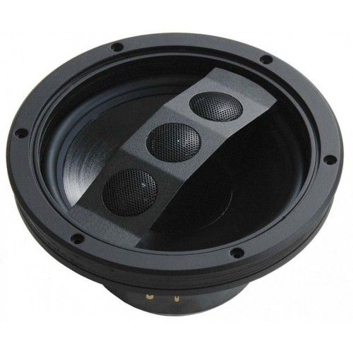

Και να σας πω και εγω-υπαρχουν και τα Tekton με το πατενταρισμενο συστημα τουιτερ σε διαταξη τουλιπας.Για διαβαστε την πολυπλοκοτητα της κατασκευης για να μην υπαρχουν χτενωτα φιλτρα.
Στη θεση δεν θα εμενα στην αγνοια και στον χλευασμο αλλα θα το εψαχνα μηπως και κανετε λαθος...

Aυτό είναι εντελώς κάτι διαφορετικό από την τοποθέτηση πολλών tweeter πάνω στην ίδια μπάφλα με κοινή κατεύθυνση ακτινοβολίας ....
Εδώ έχουμε προσπάθεια για την ευρύτερη δυνατή οριζόντια γωνιακή κάλυψη του χώρου.
Η πρώτη περίπτωση αφορά σε γραμμική συστοιχία, (linear array), ενώ αυτή εδώ σε σύμμορφη συστοιχία (conformal array), η οποία επιδιώκει σχετική ταύτιση των ακουστικών κέντρων ακτινοβολίας σε συνδυασμό με τη μεγαλύτερη μονάδα που τα υποδέχεται. Περιορισμοί υπάρχουν και σε αυτήν την υλοποίηση πάντως.

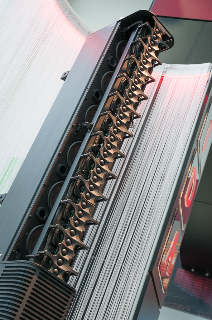

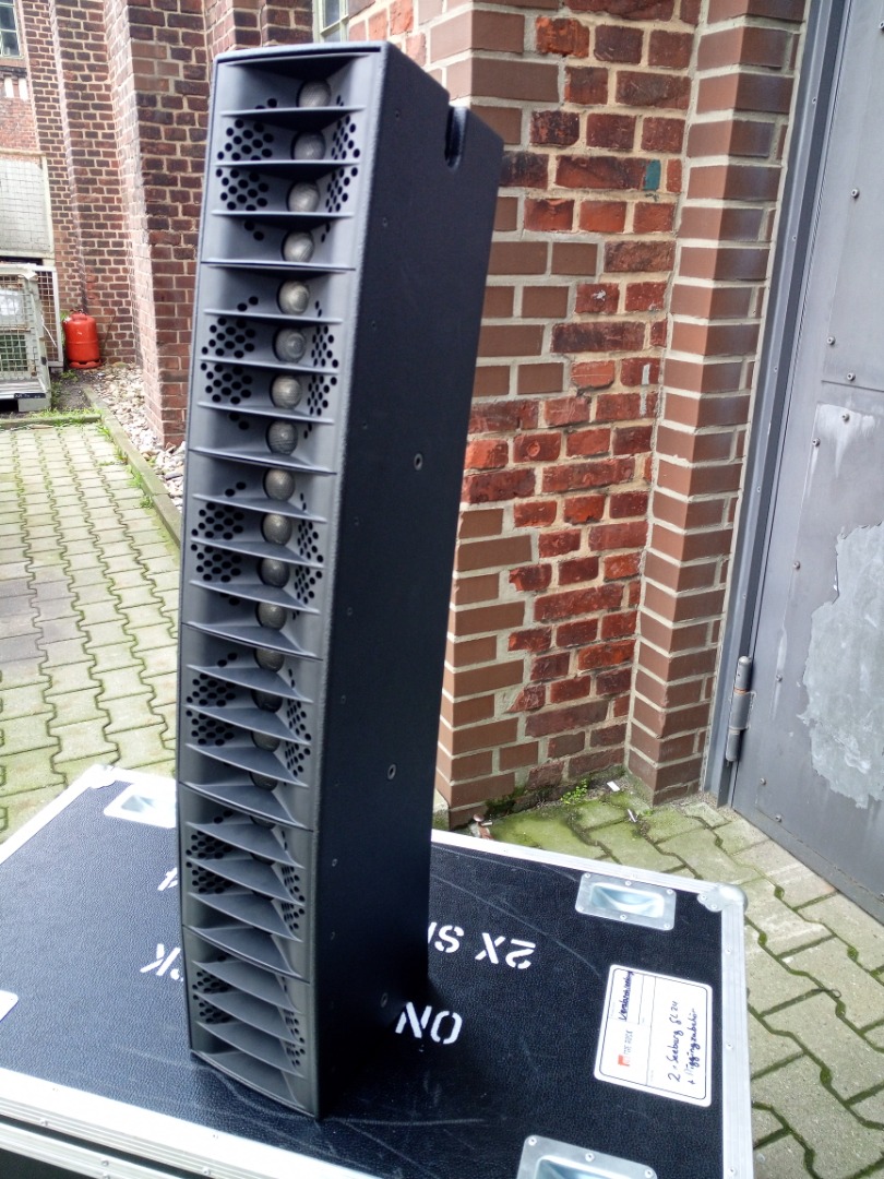

Γιάννη, δες τι κάνουν σοβαροί κατασκευαστες επαγγελματικων ηχείων !!! Προσπαθούν να τα φέρουν όσο πιο κοντά γίνεται
Το VIDA έχει 32 tweeters με δικό του ενισχυτή το κάθε ένα, έτσι ώστε μέσω dsp να κατευθύνεις το λοβό (Beam steering)!!!!!
View attachment 171045 View attachment 171046
Ναι......
είναι τεχνική καταπολέμησης τη λοβοποίησης, διατηρώντας ταυτόχρονα ευρεία οριζόντια κάλυψη. Επίσης, λόγω της καμπυλότητας επιτυγχάνει σταθερή κατευθυντικότητα σε μεγάλο φασματικό εύρος.
Τέλος, λόγω της μεταβαλλόμενης απόστασης μεταξύ των επιμέρους μονάδων και των ακροατών, εμφανίζουν εξασθένηση της απόκρισης συχνότητας (3 dB/οκτάβα), οπότε χρειάζονται κατάλληλη ισοστάθμιση της απόκρισης προς τις υψηλότερες συχνότητες.
