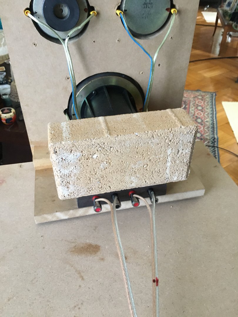

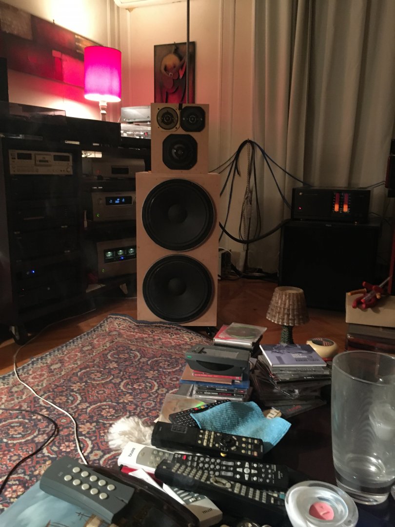

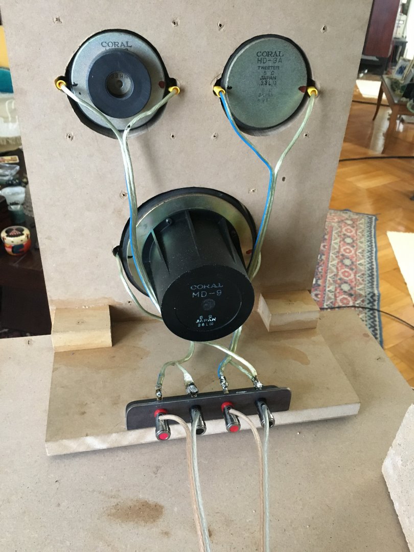

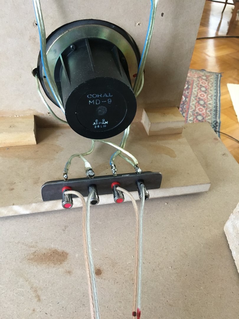

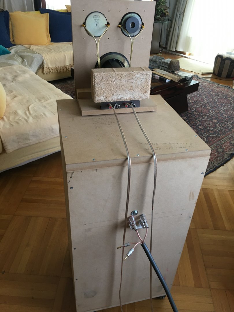

Εδώ λοιπόν φαίνονται τα σπάνια υλικά και σπάνια καβλώδια που έχουν χρησιμποιθεί για αυτά τα ηχεία.
Προσοχή έχει δοθεί μόνο εκεί που χρειάζεται . Στην σχεδίαση στα μεγάφωνα, στον τρόπο κροσσαρίσματος στην τοποθέτηση . ΟΧΙ στα καλώδια .
Επίσης φαίνεται και το σπάνιο υλικό -πυρότουβλο ΠΟΥ ΧΡΗΣΙΜΟΠΟΙΕΊΤΑΙ ΠΡΩΤΗ ΦΟΡΑ σε κατασκευή ηχείου .

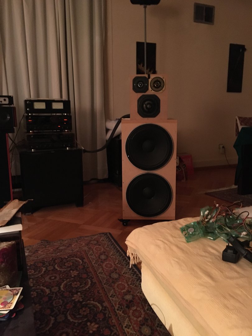

Και η μπροστινή όψη. Στην προτελευταία φώτο διακρίνονται τα ανεμιστήρια που δροσίζουν τα SANSUIγια.
Τα τουιτερ παιζουν ταυτοχρονα που βλεπω διπλα-διπλα;
30.060
29.810
Οχι δεν έχουν διαφορετικό cross. Γιατί έχουν ακύρωση? Μιά χαρά τα μέτρησα με μικρόφωνο -γεννήτρια παλμογράφο.
Καμία ακύρωση δεν έχουν.
Γιατί να είχαν άλλωστε?
59.046
145.143
Για να σου κάνουν πλάκα.
ΥΓ.
Πέραν της πλάκας, χρειάζεται ικανή διαφορά στην απόσταση ακρόασης από το αυτί σου σε έκαστο Τουίτερ, ώστε να υπάρχουν φαινόμενα αλληλοακυρωσης, όταν η διαφορά στην απόσταση ακρόασης είναι συγκρίσιμη με το μήκος κύματος.
Βασική προϋπόθεση για να μην υπάρχουν προβλήματα, είναι η συμφασικη ακτινοβολία από τις 2 πηγές. Αυτό, λύνεται με χρήση ίδιων Τουίτερ με ίδια χαρακτηριστικά φασικής απόκρισης, ή με χρήση σοβαρής χρονικής ισοστάθμισης.
