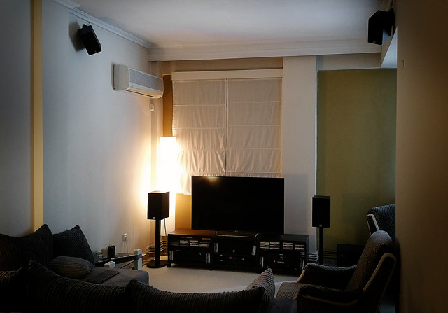

Τον γνωριζα αυτο τον περιορισμο απο την αρχη και αμφιταλαντευομουν μεταξυ 5.2.2 και 5.2.4
Παραγγειλα λοιπον 4. Τωρα θα τα εγκαταστησω οσο το δυνατο πιο κοντα στα προτυπα και θα δουμε!

Ατμιστήκαμε λοιπόν.... 5.1.2
Τελικά με λίγους συμβιβασμούς δεν τα έβαλα στον μπροστά τοίχο σαν front height (η εύκολη λύση), αλλά τα έβαλα στους πλαϊνούς με αποτέλεσμα να έχω τη δυνατότητα να έρθουν πιο μπροστά και να μπορούν να τοποθετηθούν πιο ψηλά (2,70) με μεγαλύτερη κλήση προς τα κάτω (και την θέση ακρόασης) .
Δηλώθηκαν ως Top Middle, και το αποτέλεσμα είναι εντυπωσιακό, δουλεύουν πολύ καλύτερα απ' ότι περίμενα. Πολύ καλά τα διαχειρίζεται και το Neural: X, είδα μια ταινία 7.1 και τα εφφέ (βροχή, κεραυνοί, φωνές....κτλ) ήταν διακριτά από επάνω δημιουργώντας μια αρκετά ρεαλιστική ατμόσφαιρα.
Έγινε και μια αλλαγή στο Sub με ένα SVS SB-2000 ......

ειναι απαραίτητο τα ηχεια να "ρίχνουν" στη θεση ακρόασης-θέασης ?
αν εχουμε γυψοσανίδα και βαλουμε χωνευτά ?

1) τρες μπιέν!!τρες μπιέν!!τρες μπιέν!!!!!Άριστος darisg!!!
εκεί στο γύψινο πως το χώνεψες το καλώδιο?τι διατομή έχει?ανέβασε κανένα κοντινό βρε να δούμε καμουφλάζ

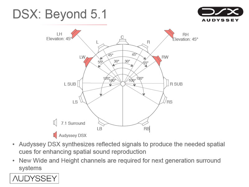

2) και να ρωτήσω και εγώ κάτι.
χθες έψαχνα τοποθετήσεις ηχείων front high σε 9.1 και έβλεπα διαφορετικές φιλοσοφίες.
δηλ. τα ηχεία να μπαίνουν στο ένα σχεδιάγραμμα ακριβώς πάνω από τα main ηχεία με κλίση προς τα κάτω,
σε άλλο έβλεπα να μπαίνουν εκατέρωθεν των main υπό διάφορες γωνίες από την θέση ακρόασης,
άλλα σε ημικύκλιο,
άλλα σε πολύ πίσω θέση από τα main χωρίς κλίση προς την θέση ακρόασης..κλπ
τελικά πιο είναι το σωστό?έχει να κάνει με το σετάρισμα του ενισχυτή? ή όπως και να τα βάλεις τελικά τα φέρνει το audyssey σωστά?
καλά μην ψαρώνεις ..... τελείως προχειροδουλειά .....με θερμοκόλλα εξωτερικά ...
το καλώδιο είναι 1.5αρι πλακέ της crystal audio .... το βρήκα 3,5€ τα 9 μέτρα .....
αλλά μου έδωσες ιδέα .... αν βρω χρόνο μέσα στο καλοκαίρι να συμμαζέψω λίγο τον χώρο να κάνω και κάνα βαψιματακι ...
θα δοκιμάσω προσεκτικά να τα περάσω εσωτερικά από το γύψινο απ'οτι κατάλαβα είναι κούφιο ....
