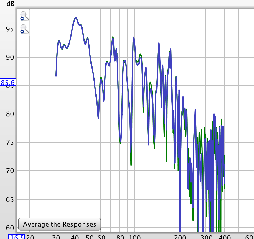

Με τους συνηχητές δεν ξέρω τι θα κάνουμε αλλά τουλάχιστον έχουμε λειτουργικό μικρόφωνο ! Το μπλέ είναι το δικό μου, το πράσινο του Άκη. Τον ευχαριστώ θερμά που πέρασε και το έφερε. Μου κόστισε μόνο μία κόκα-κόλα ;-)

Δε μου φαίνεται να χάλασε. Και τα δύο δίνουν μετρήσεις που είναι πολύ κοντά. Θα πορευτώ με αυτό που έχω. Ο Άκης θα επιθεωρεί με το δικό του.

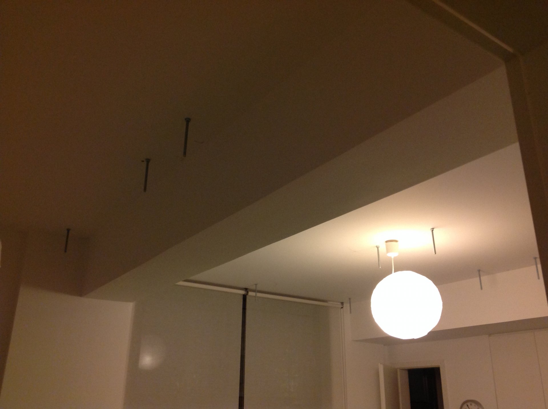

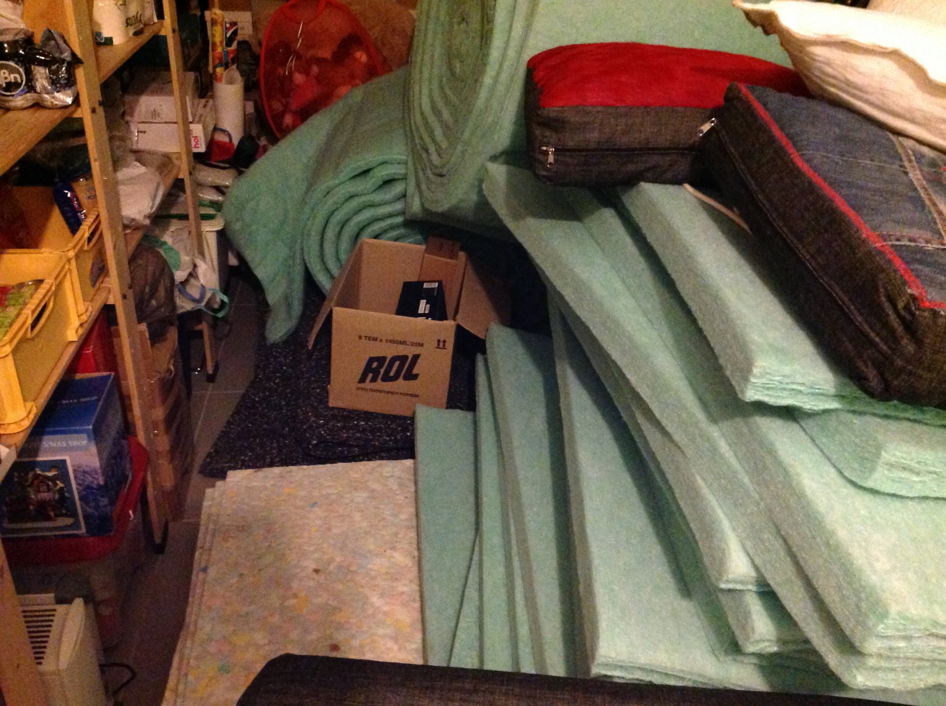

Το project προχωραει τραγικα αργα, αλλα προχωραει. Αι ντιζαι τοποθετηθηκαν.
Η αποθηκη γεμισε σαβουρα.
