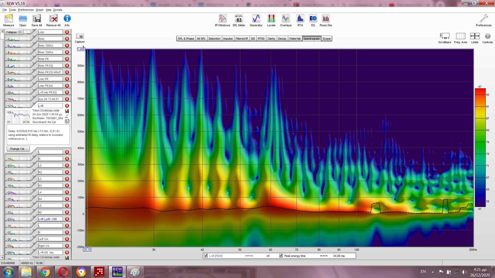

Το πρόβλημα εστιάζεται στο ότι δεν παρέχονται αρκετές πηγές για χαμηλές οκτάβες ευρισκόμενες σε διαφορετικές θέσεις εντός του χώρου....Υπάρχει ένας απλός τρόπος ν'α αντιμετωπιζόταν αυτό πειραματικά υπό την τρέχουσα διαρρύθμιση.Απενεργοποιώντας το υψιπερατό φίλτρο και κάνοντας τους δορυφόρους να έπαιζαν full range...Υπό αυτήν τη συνθήκη θα είχαμε στην πρώτη οκτάβα μια πηγή (το σύμπλεγμα των sub) σε μια θέση συν μισή (όση απόκριση έβγαζαν οι δορυφόροι) σε δύο διαφορετικές,στη δεύτερη οκτάβα δύο πηγές σε τρεις θέσεις,στην τρίτη τρεις πηγές σε ισάριθμες θέσεις...

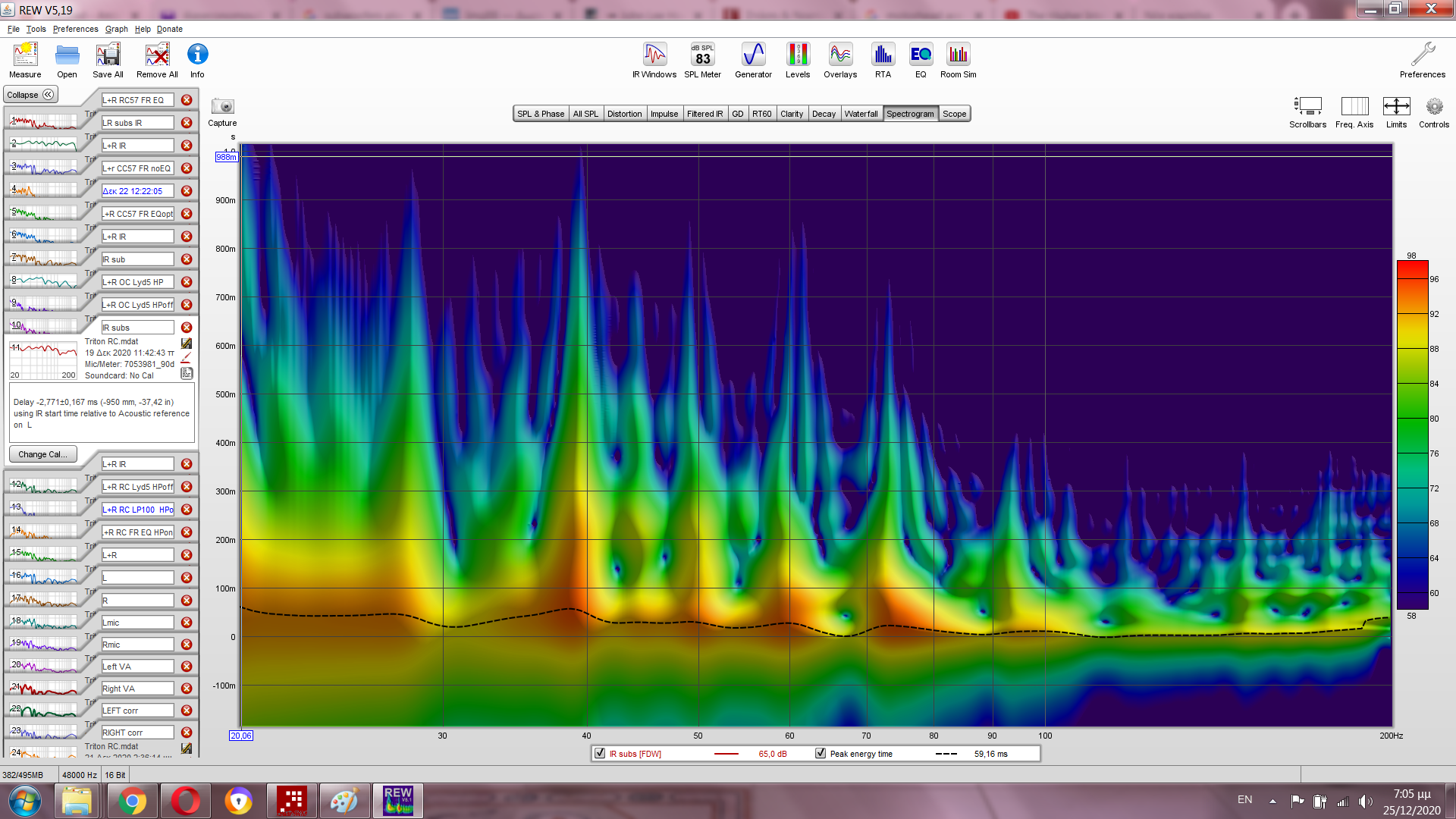

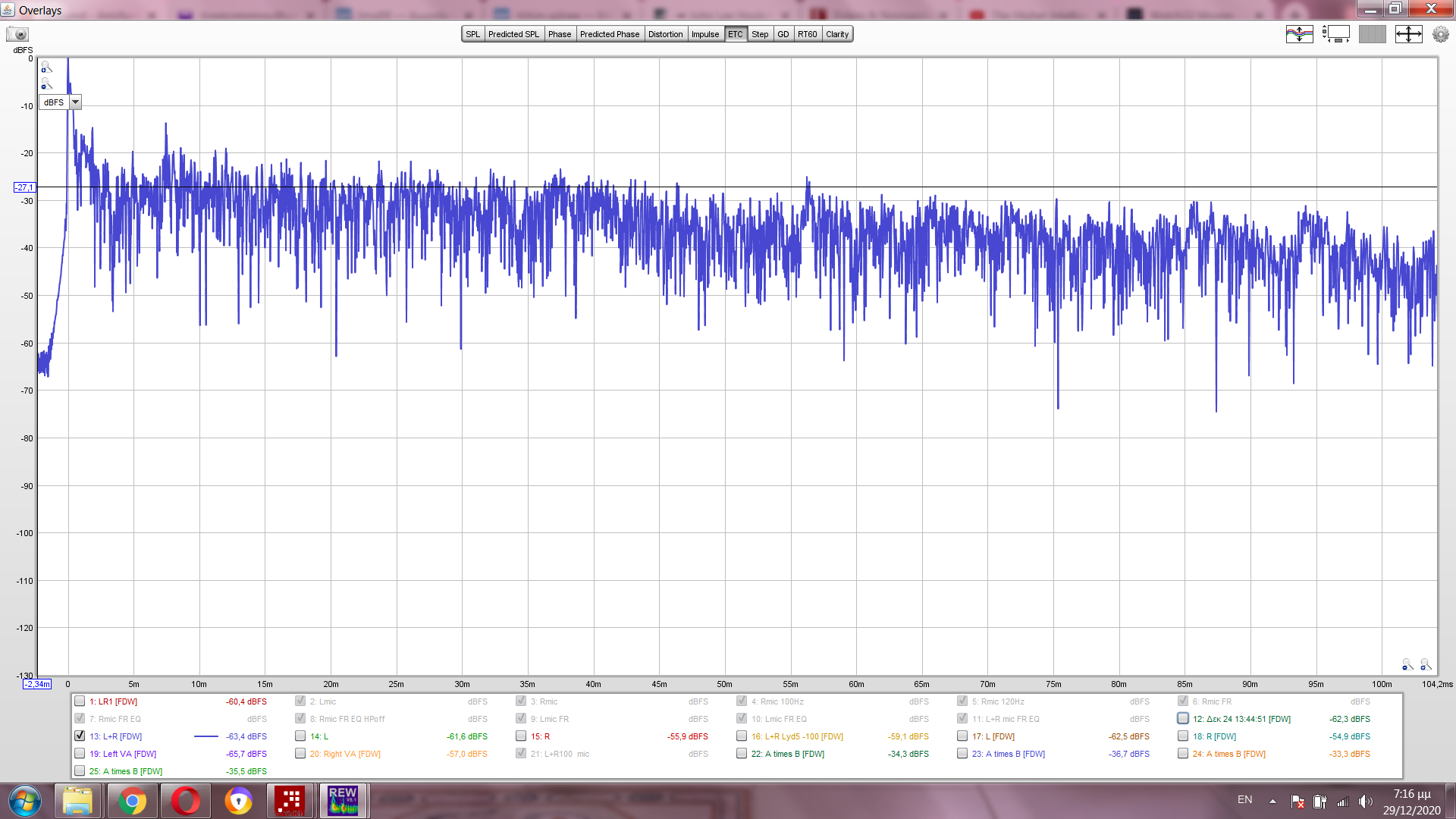

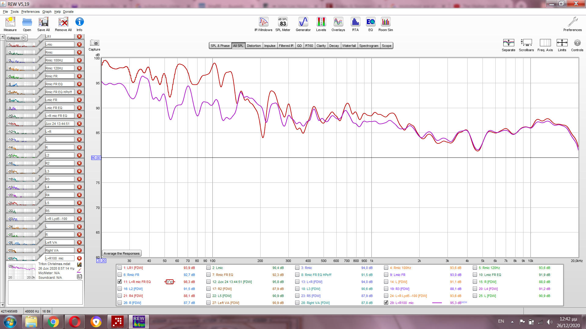

Η απόκριση με τα ίδια τα sub χωρίς βαθυπερατό φίλτρο δεν διαφέρει ιδιαιτέρως σε σχέση με τα προηγούμενα:
Εδώ με βαθυπερατό για τα sub στα 100 Hz

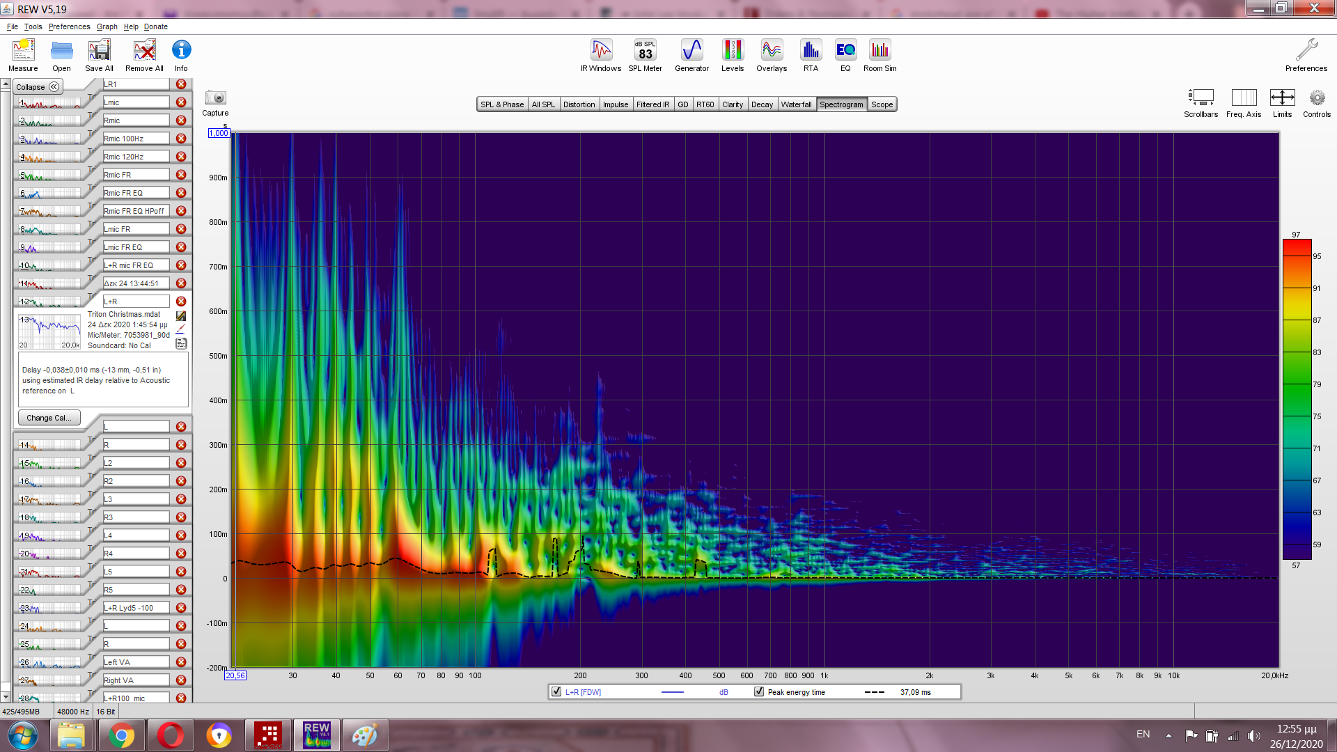

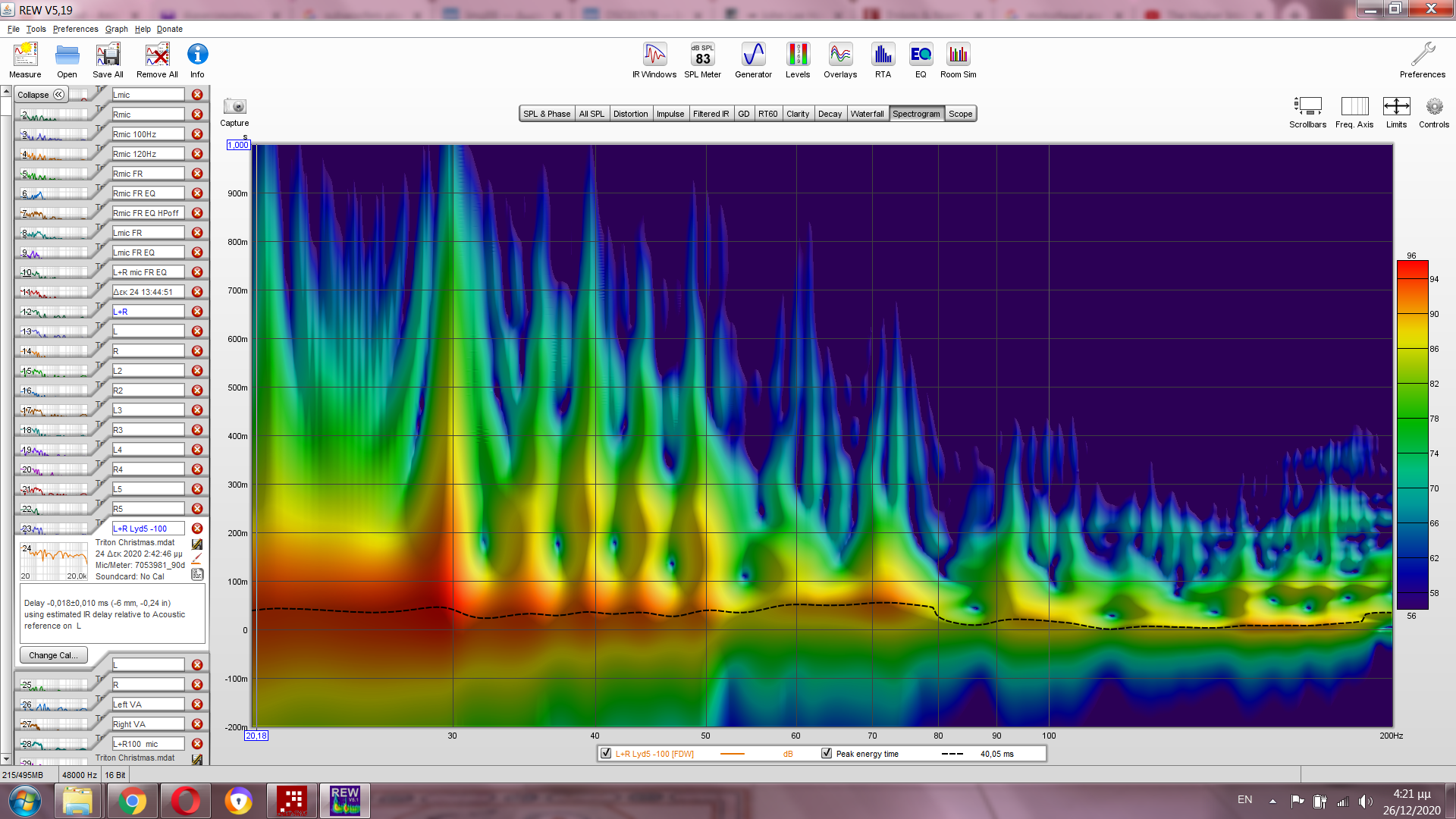

Η μεγάλη διαφορά όμως φαίνεται στο αντίστοιχο spectrogram :
Παρά τις αχτίδες φωτός και την κρουστική ενέργεια που σφυροκοπά πλέον ανενόχλητα καθώς ανέρχονται οι στάθμες,αυτό είναι απλώς ένα μεταβατικό στάδιο...Δεν έγινε τόση ΄΄φασαρία΄΄ για να κατέληγαν να παίζουν full range οι δορυφόροι...Πρέπει όπως πάντα να γίνει μια καίρια επινόηση ala Kobayashi Maru,μπορεί όμως να περιμένει ως αύριο...

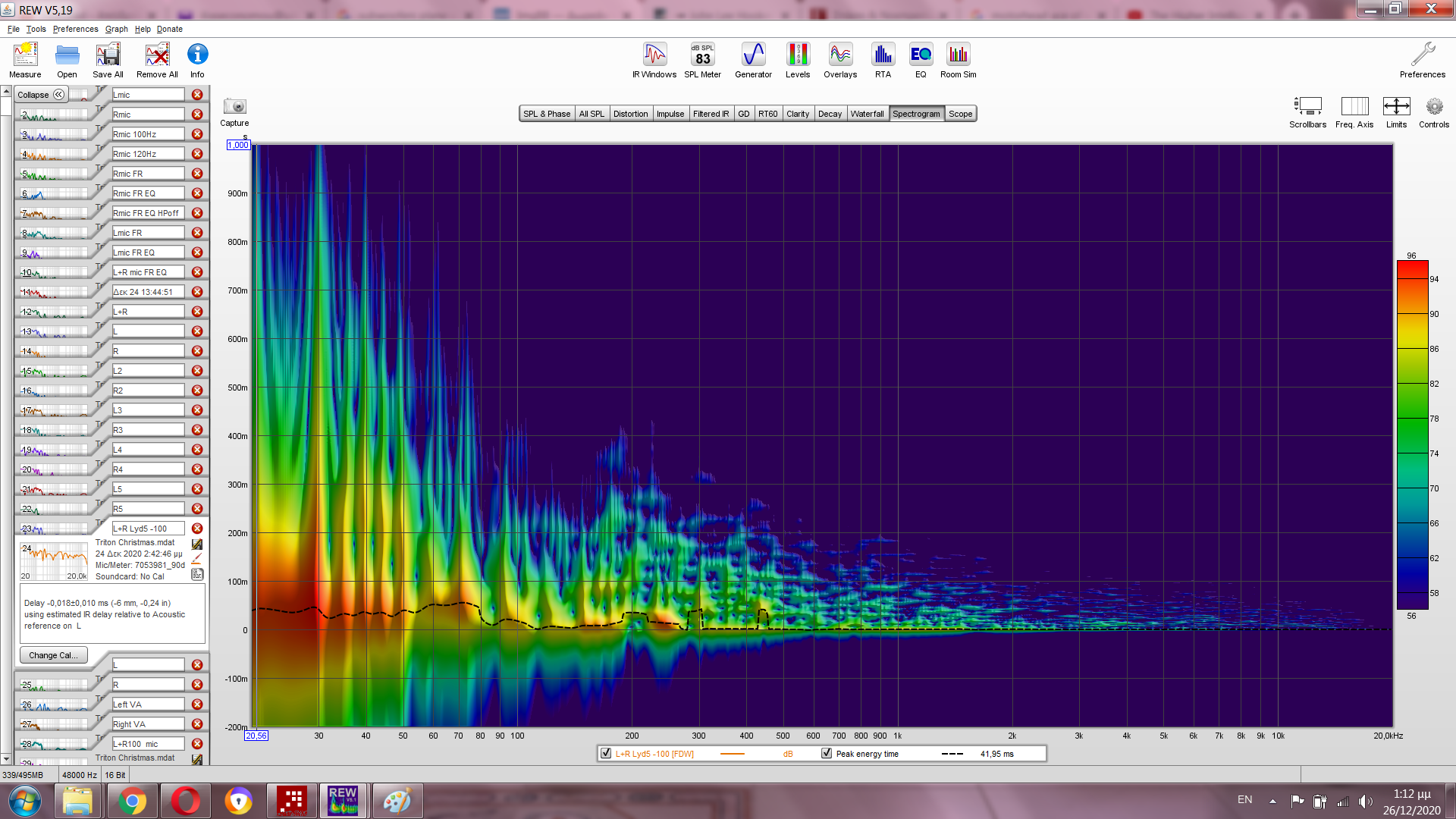

Ας προσέξουμε τις διαφορές πριν και μετά το πείραμα (άνω και κάτω παράσταση αντίστοιχα) - όχι τη...γαλοπούλα - υπό μεγεθυντική εστίαση στη ζώνη μέχρι τα 200 Hz :

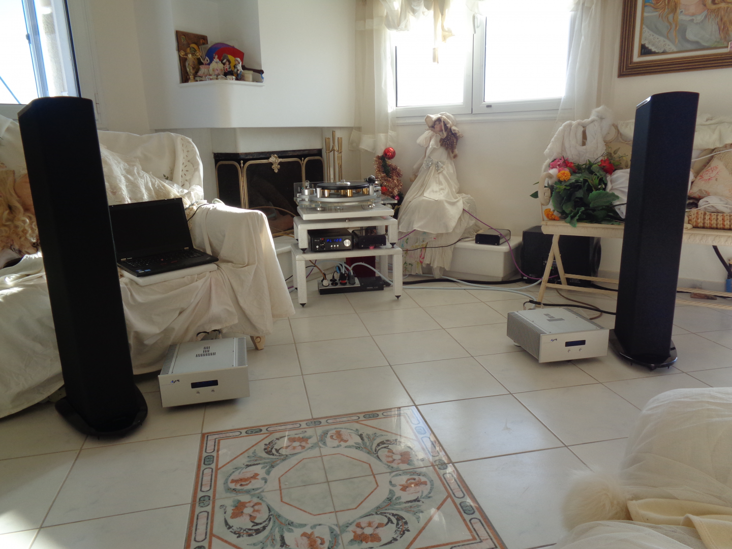

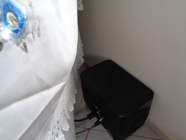

Όταν φτάνει η κρίσιμη καμπή ενός εγχειρήματος πρέπει να τίθεται ο σκοπός και πώς θα γινόταν να επιτευχθεί αυτός με όσα μέσα υπάρχουν ήδη στη διάθεσή μας - εφόσον θα κρινόταν πως επαρκούν...
Ο γράφων θέλει καρδιοειδές μοτίβο χαμηλών σε δύο τουλάχιστον θέσεις εκπομπής - όσες και οι δορυφόροι - συμμάζεμα χωροταξίας και πυκνωμένη διέγερση ιδιορρυθμών στις πρώτες οκτάβες,ώστε να μην προέκυπτε φλεγμονώδης αίσθηση από διακριτές συνιστώσες σε πολύ υψηλές στάθμες...
Στη διάθεσή του όμως δεν έχει τέσσερα όμοια sub ούτε και χωροταξική ευχέρεια αφού η παντόφλα μέσα του δεν θα ήθελε να καταλαμβανόταν από την όλη διάταξη σημαντική έκταση του χώρου.Έπρεπε λοιπόν να βρει πώς θα λύγιζε αυτή τη φορά τους κανόνες...
Πριν από δύο και κάτι χρόνια στο νήμα από το ΄΄Κοτσιδόσπιτο΄΄ είχε σχολιάσει στον Ear ότι η διάταξη των επιμέρους sub ακριβώς όπισθεν από το αντίστοιχο main ηχείο όπως ήταν εκείνα διαρρυθμισμένα στο χώρο δεν θ'αρκούσε για την πλήρη ενσωμάτωσή τους χωρίς παρεμβολή επεξεργαστή με τη σχετική εφαρμογή χρονικής υστέρησης στην απόκριση των main...
Ο δε Ear είχε τότε αποκριθεί ότι η υστέρηση στην απόκριση των ίδιων των sub σε σχέση με τα main θα μπορούσε να δημιουργεί ένα είδος καρδιοειδούς μοτίβου ως προς την απόκριση των δεύτερων...Μπορεί να μην επεκταθήκαμε τότε αφού τα δεδομένα υπαγόρευαν ότι ικανοποιητική εφαρμογή μιας τέτοιας Αρχής προϋποθέτει ακριβή καθορισμό παραμέτρων και δεν γίνεται να προϋπολογιστεί με χαοτικό τρόπο,πλην όμως ο υποφαινόμενος είχε συγκρατήσει την κεντρική ιδέα για δικό του λογαριασμό...
Με όσα μέσα διέθετε τη δεδομένη στιγμή γινόταν να εφαρμόσει ανάλογη ιδέα υπό ακριβώς καθορισμένες όμως παραμέτρους. Σκόπιμο ήταν να ισχύσει κροσάρισμα με τους δορυφόρους μέσω των υψιπερατών φίλτρων από τα sub,οπότε εκείνα θα έπαιζαν τις δύο πρώτες οκτάβες...Θα έπρεπε βέβαια να διαχωριστούν οι θέσεις τους ώστε καθένα ν'αποκτήσει πια συνάφεια με τον αντίστοιχο δορυφόρο...
Κλασσικός τρόπος να εξαναγκαστεί ένα sub με συμβατική αρχιτεκτονική σε εκπομπή με μοτίβο ημισφαιρικό (2π rad) στη ζώνη ευθύνης του είναι να εγκατασταθεί εφαπτομενικά σε δίεδρη γωνία,στη συγκεκριμένη περίπτωση μεταξύ δαπέδου και κατακόρυφου τοιχώματος.Με δεδομένο το διαγώνιο προσανατολισμό στο παρόν setup,επιλέχθηκαν οι βέλτιστες θέσεις στα διαφορετικά τοιχώματα σε σχέση με τον αντίστοιχο δορυφόρο...Ο τόπος τους απείχε χονδρικά 1/4 μήκους δωματίου για το αριστερό και 1/4 πλάτους δωματίου για το δεξί από το νοητό κέντρο της τρίεδρης γωνίας στο βάθος του τζακιού...
Η έννοια της βέλτιστης θέσης στη συγκεκριμένη περίπτωση δεν αφορούσε αποκλειστικά στην απόκριση από το ίδιο το sub σε συνάρτηση με τη διέγερση του χώρου,αλλά και στην ενδεδειγμένη απόσταση από τον ομόλογό του δορυφόρο.Από τη στιγμή που τα sub θα τοποθετούνταν κολλημένα σε όρια του χώρου,δεν ήταν δόκιμο το κλασσικό καρδιοειδές μοτίβο που προέβλεπε απόσταση τουλάχιστον ενός μέτρου από τοιχωματικά όρια για την οπίσθια πηγή χαμηλών,αλλά το ανάποδο καρδιοειδές με τις πηγές υπό την ίδια πολικότητα και το main ηχείο ευρισκόμενο μπροστά,καθυστερούμενο ως προς το sub που θα βρισκόταν από πίσω.
Η συχνότητα αναφοράς δεν θα ήταν κείμενη στη ζώνη όπου εκπέμπουν μόνα τους τα sub,αλλά γύρω από το ύψος υψιπερατού κροσαρίσματος με τους δορυφόρους,όπου θα έπαιζαν όλες οι ηχειακές μας πηγές μαζί.Ορίστηκε λοιπόν μεταξύ 85-90 Hz...Εφόσον παρεχόταν χρονική υστέρηση για τα main ελέω σύνδεσης με το ομόλογο sub,ο ορισμός της ενδεδειγμένης τιμής γι αυτήν και κατ'επέκτασιν της απόστασης του εκάστοτε δορυφόρου από το δικό του οπίσθιο τοίχωμα θα έπρεπε ν'ανταποκρίνεται στην επιλεγείσα συχνότητα αναφοράς,κάτι που ήταν εφικτό...
Με αυτόν τον υπολογισμό θα δημιουργούσαμε δύο εναλλακτικά προφίλ διαχείρισης : το πρώτο με βαθυπερατό φίλτρο εφηρμοσμένο για καθένα sub ξεχωριστά στη ζώνη 80-100 Hz ανάλογα με τη μετρούμενη καμπύλη απόκρισης και το δεύτερο με τα sub να εκπέμπουν full range σε ολόκληρη την τρίτη οκτάβα χωρίς παρεμβολή βαθυπερατού φίλτρου...

Ο δορυφόρος έχει line level είσοδο "σαμπ";
Όχι,έχουμε να κάνουμε με την XLR είσοδο καθενός μονομπλόκ τελικού που είναι συνδεδεμένος με το αντίστοιχο παθητικό main.

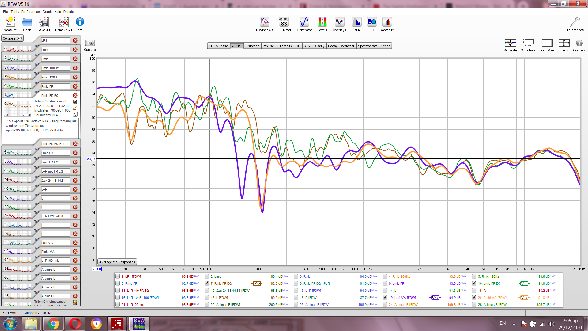

Η μωβ καμπύλη αναπαριστά την απόκριση με τα επιμέρους κανάλια εκπέμποντα μαζί με βαθυπερατά φίλτρα σε ύψος 90 Hz για το αριστερό και στα 100 Hz για το δεξί sub και χωρίς εφαρμογή του παραμικρού φίλτρου ισοστάθμισης είτε από τα sub είτε καθολικώς από λογισμικό.H κόκκινη πάλι με τα τα επιμέρους κανάλια μαζί αναπαριστά τα sub σε εκπομπή full range χωρίς βαθυπερατά φίλτρα,αλλά με επιπλέον επέμβαση ενσωματωμένων σε αυτά φίλτρων ισοστάθμισης για να ελεγχθεί η διαθέσιμη ενέργεια στην τρίτη οκτάβα :
Στα αντίστοιχα spectrogram μπορεί να φαίνεται κάπως ανυψωμένη η μαύρη καμπύλη στις δύο πρώτες οκτάβες,όμως το επίπεδό της είναι πλέον ομαλοποιημένο χωρίς ενοχλητικές καμπούρες.Αυτό σημαίνει ότι όχι μόνο διορθώνεται,αλλά εισπράττεται και υπό ανεπεξέργαστη μορφή ως αυξημένη ενέργεια που δεν θα γινόταν ενοχλητική,ιδίως καθώς ανέρχονται οι στάθμες...
Σχετικές δοκιμές με τον ακροατή ευρισκόμενο σε διπλανά δωμάτια έδιναν επιτέλους αίσθηση καλύτερη ακόμα και από τη διαρρύθμιση που είχε παρουσιαστεί στην αφετηρία του νήματος...
Με την πρώτη καμπύλη μπορεί πλέον να γίνει ευχάριστη ακρόαση σε βινύλια και υπό υψηλές στάθμες,ενώ η δεύτερη προορισμένη για ψηφιακά αρχεία θα μπορούσε να υποστεί περαιτέρω διόρθωση από λογισμικό.

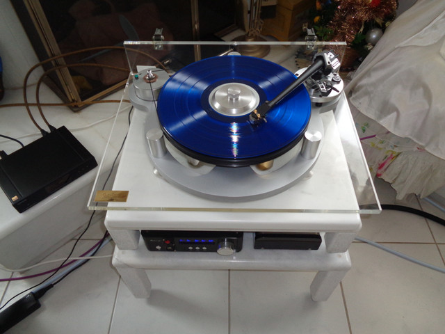

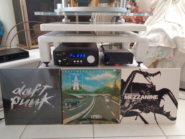

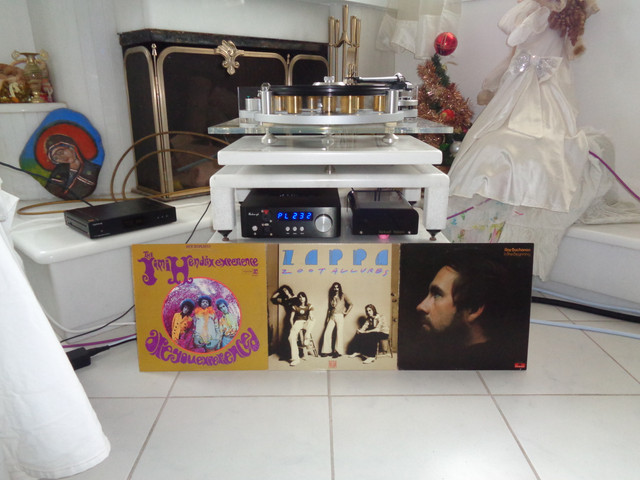

Η μετεξέλιξη στη χωροταξία του setup συνοδεύεται και με την τοποθέτηση στο DIY ολόλευκο μασίφ μαρμάρινο ικρίωμα φέρον στα σκέλη του μεταλλικούς οπλισμούς :

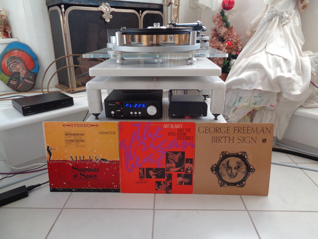

Με αυτόν τον κινηματογραφικό τίτλο θα μπορούσε να περιγραφεί η αφοσίωση σε ακροάσεις βινυλίων υπό την οριστική διευθέτηση του setup...Η εμπειρία ειδικά με το βινύλιο ήταν πρωτόγνωρη,αφού σε τελείως ανεπεξέργαστη κατάσταση είχε επιτευχθεί η υπερβατική εκτόνωση της ενέργειας από χαμηλές οκτάβες στις σωματικές δομές για πρώτη φορά απαρέγκλιτα υπόκωφες σε τόσο υψηλές μέσες στάθμες (95-100 dB) χωρίς ενοχλητικούς κωδωνισμούς και νόθευση των ανώτερων οκτάβων με ανεπιθύμητα παρελκόμενα από την ενιαία οντότητα...
Αυθεντικές εκδόσεις LP από διάφορα ιδιώματα εναλλάσσονταν αδιάκοπα στο πλατώ που είχε φρεσκολιπανθέντα όλα τα κινούμενα μέρη του...
Το προφίλ που άρεσε με μεγάλη διαφορά ήταν εκείνο με τα sub να εκπέμπουν full range στην τρίτη οκτάβα χωρίς εφαρμογή βαθυπερατού φίλτρου...Αυτό δεν είναι περίεργο,αφού υπό αυτή τη συνθήκη ευοδώνεται πλήρως το σχεδιασμένο καρδιοειδές μοτίβο μεταξύ sub-δορυφόρων,ενώ οι φασικές αποκρίσεις στο σύνολο εμφάνιζαν κιόλας ανώτερη συνοχή απουσία των φίλτρων...
Η αίσθηση που αποκομιζόταν πιστοποιείται και στην υψηλή συνάφεια ανάμεσα στις Vector Averaged και τις αποκρίσεις πλάτους σε συνάρτηση με τη συχνότητα για τα επιμέρους κανάλια στην παρακάτω παράσταση κατά τα γνωστά:

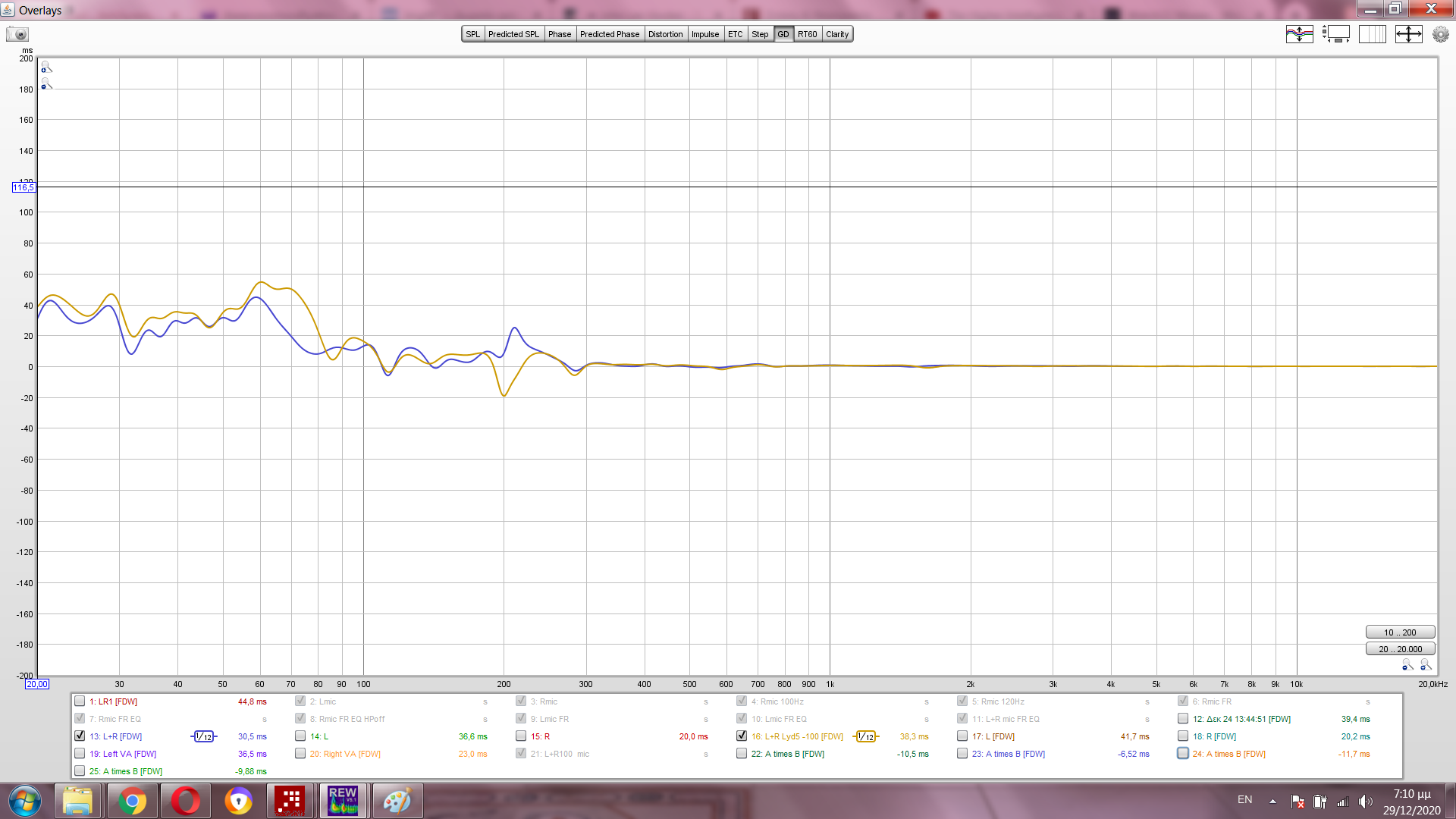

Η υπεροχή του πιο αρεστού προφίλ (μπλε καμπύλη) φανερώνεται και στη σύγκριση των Group Delay για τις ανεπεξέργαστες πάντα καταστάσεις :
ETC στην αδιόρθωτη κατάσταση χωρίς ταπεινώσεις ενέργειας από επεξεργασία και χωρίς καν να έχουν μπει πανελάκια σε στρατηγικά σημεία :

Σε μεγέθυνση εστιασμένα στις πρώτες οκτάβες τα spectrogram από τα εναλλακτικά προφίλ:
Βλέπουμε εδώ πόσο στρωτό είναι το ανώτερο (subs full range) κατά το πέρασμα από τη δεύτερη στην τρίτη οκτάβα.

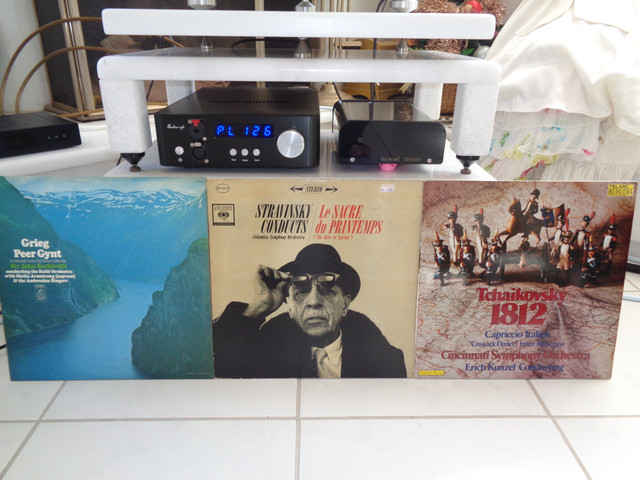

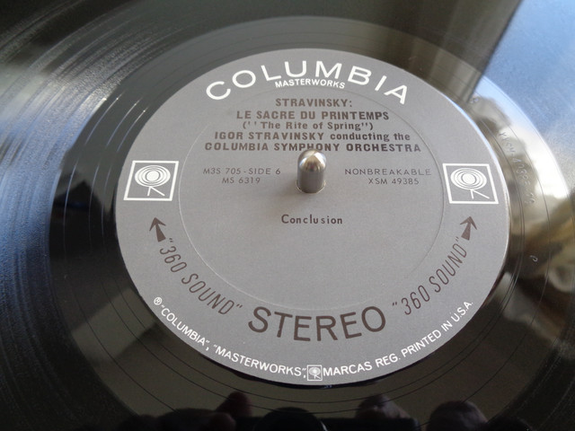

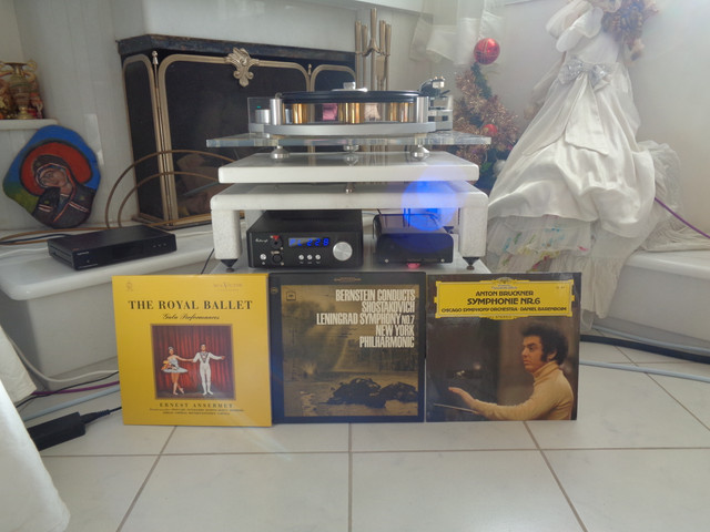

Ο Igor Stravinsky να διευθύνει ο ίδιος τη Συμφωνική της πάλαι ποτέ Columbia στην "Ιεροτελεστία της Άνοιξης"...
Η κλασσική ερμηνεία του "Peer Gynt" από τη Halle Orchestra υπό διεύθυνση Sir John Barbirolli και βέβαια η θρυλική κυκλοφορία βινυλίου βασισμένη σε ψηφιακό master από τη γνωστή Telarc...
Το ένθετο που συνόδευε την αυθεντική κόπια:
Πόσες συνεδρίεςί κεφαλής-βραχίονα έχουν αναστενάξει στα συγκεκριμένα αυλάκια...
