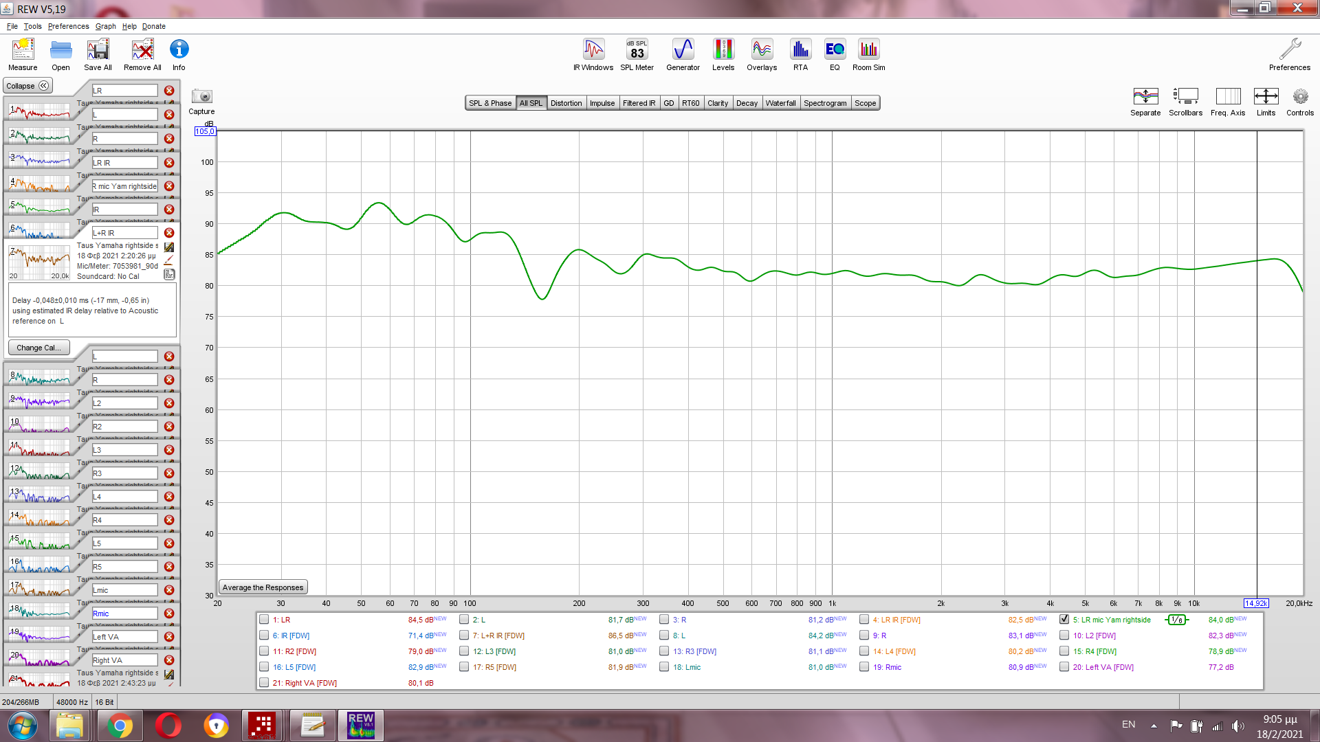

Έχοντας εξαντλήσει τις πιθανές τοποθετήσεις κοντά στο MLP,σε πίσω γωνίες (αυτές λειτουργούν ικανοποιητικά μονάχα με διπλά SVS) καθώς και κεντρική θέση μπροστά από ικρίωμα και ηχεία αλλά όχι πάνω ή κάτω από κρεβάτι,καταλήγουμε στην άλλη πιθανή που μένει για ένα sub στην συγκεκριμένη χωροταξία : Εφαπτομενικά στο δεξί πλευρικό τοίχωμα,στο μέσο της διάστασης,επιδαπέδια να υποστηρίζει πακτωμένο τις στρώσεις από aritherm burrito και διαχυτή...
Σε αυτή τη θέση,η χρονική προώθηση της δικής του απόκρισης σε σχέση με τα main θα είναι περίπου 5msec...
Το βαθυπερατό φίλτρο κλείδωσε σε κεντρική συχνότητα 100Hz,ενώ ανυψώθηκε ελάχιστα η στάθμη στο sub... Εξετάζοντας γραφήματα SPL+Phase και group delay από θέσεις λήψης πάνω και γύρω από το MLP,φαινόταν η φασική απόκριση να παραμένει ισοδύναμη με την αρχική ήπια διόρθωση που είχε γίνει πάνω στα main σκέτα για τις πρώτες οκτάβες...Το ακούω κιόλας καθώς γράφω χωρίς ν'αντιλαμβάνομαι ρυθμικά κρεμάσματα ή ουρές στις δυναμικές του προγράμματος.

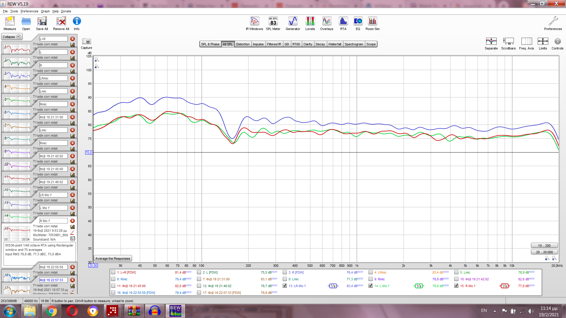

Έχουμε λοιπόν τις εξής αποκρίσεις με τα δύο κανάλια εκπέμποντα μαζί χωρίς την παραμικρή αλλαγή παραμέτρων από την προηγούμενη διόρθωση:

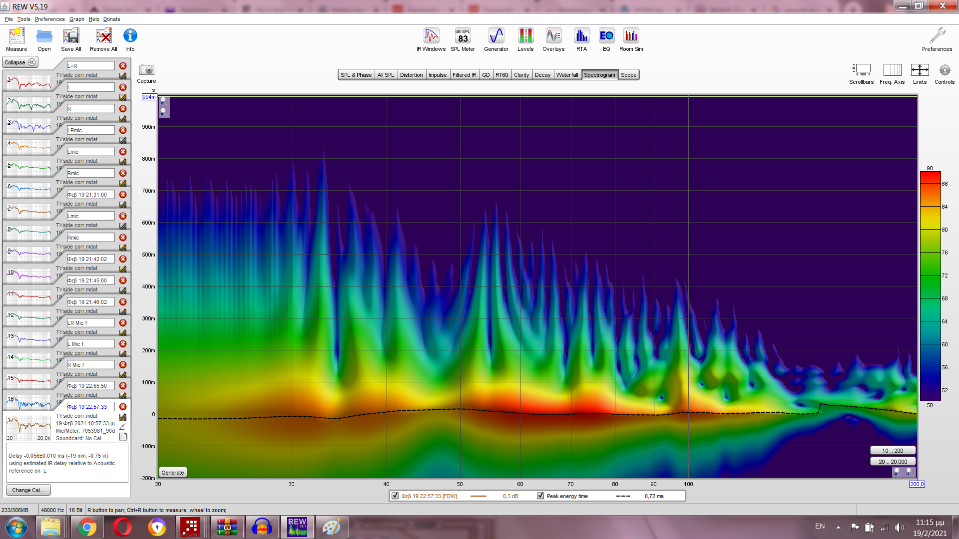

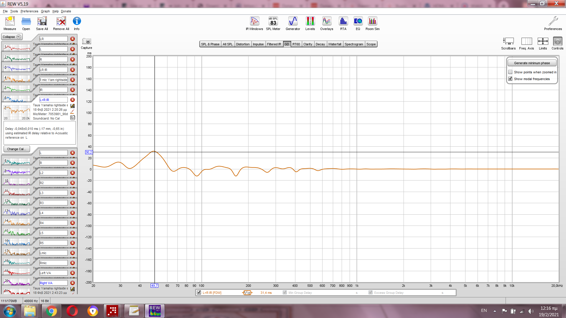

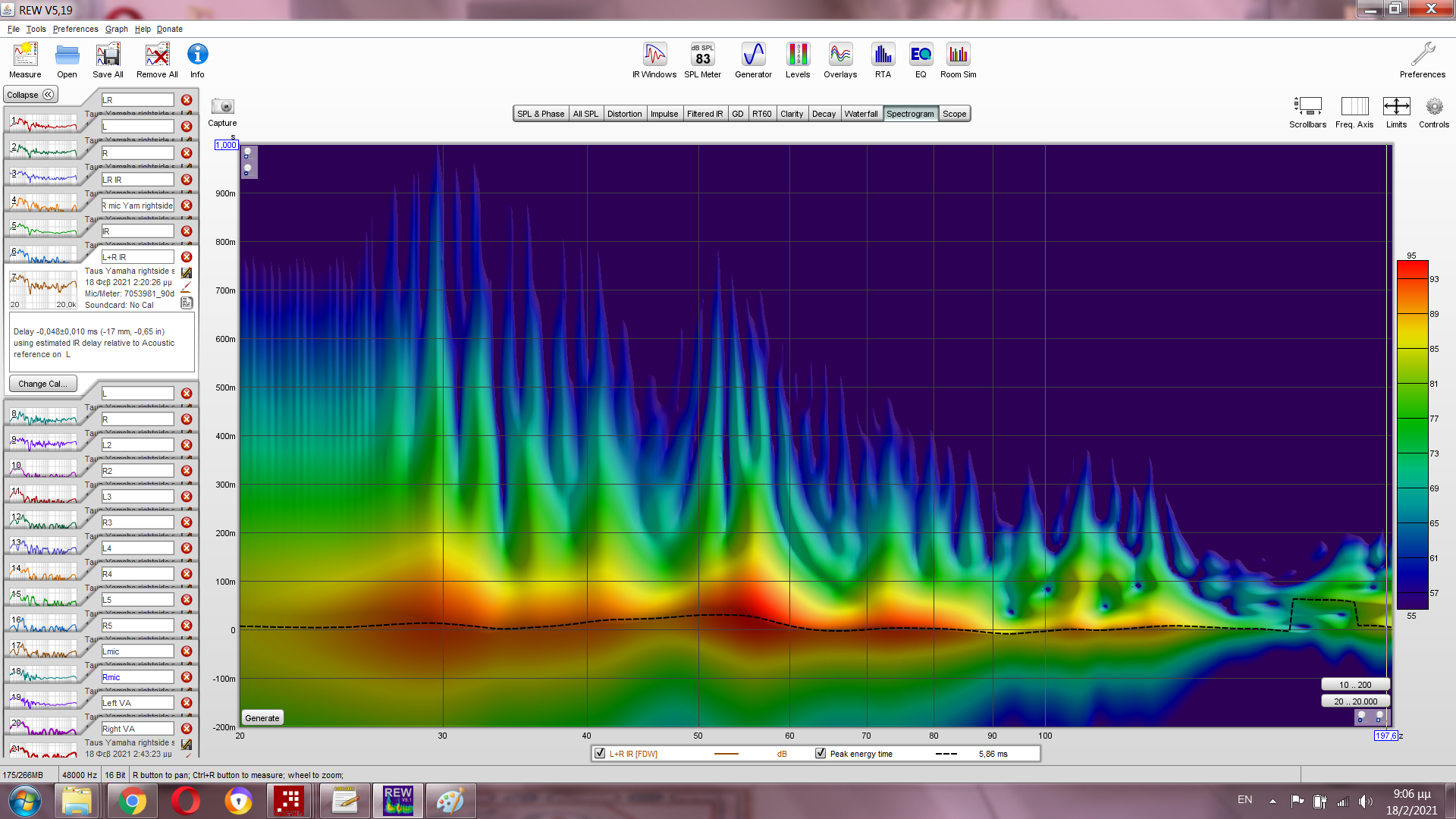

Χρειάζονται κάποια ισοσταθμιστικά φίλτρα σε στενές ζώνες πάνω στις πρώτες οκτάβες ξεχωριστά ανά κανάλι για να έλθει ακριβώς στο βέλτιστο δυνατό σημείο για τη συγκεκριμένη διαρρύθμιση...Όπως φαίνεται από την καμπή της μαύρης γραμμής στο spectrogram,υπάρχει ψεγάδι στο Group Delay στη ζώνη γύρω από τα 50 Hz...Αυτό βλέπουμε και στη σχετική παράσταση όπου στην εν λόγω ζώνη το GD λαμβάνει μέγιστη τιμή 30 msec αντί να έμενε κάτω από την ενδεδειγμένη τιμή των 20 msec σε αυτήν ακριβώς τη συχνότητα...
Οι παράμετροι υπολογίστηκαν κατά τη διάρκεια της ακρόασης χάρη στη μέτρηση που είχε προηγηθεί...Τώρα δε ακούω επαναληπτικά το "Walk on the Wild Side" σε ακολουθία με "One Love" και το "Blues in the Basement" έχοντας προσθέσει τα δέοντα και δεν συλλαμβάνω κάτι που να χαλάει την ακρόαση...Τα φίλτρα δεν διορθώνουν την αντικανονική τιμή group delay,αντισταθμίζουν όμως σε σημαντικό βαθμό το πόσο διακριτό θα γίνεται στην πράξη...

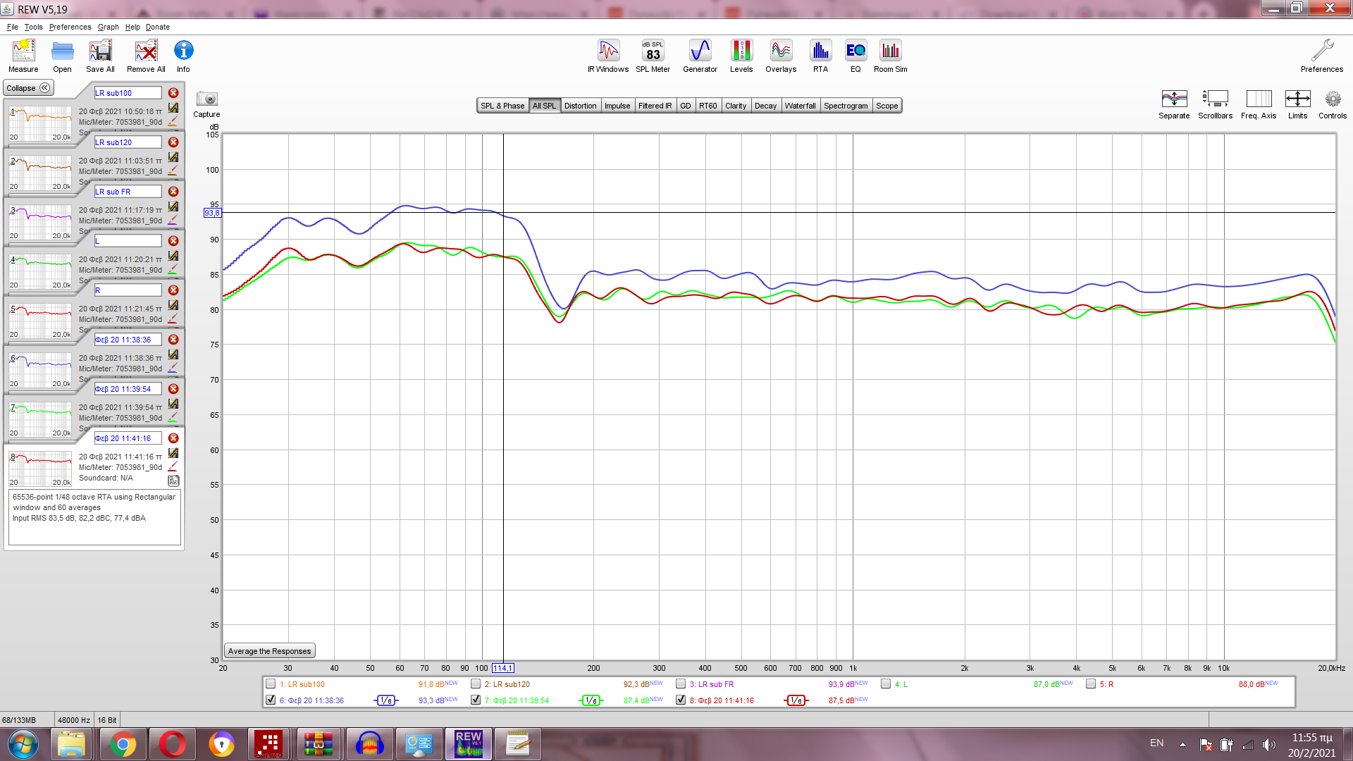

Αφού έφτασε ως εδώ και ο Dimi ήπιε αμίλητο νερό σε ποτήρι με...χερούλι,έγινε και συνεδρία μετρήσεων υπό την πλευρική τοποθέτηση του sub με διόρθωση από την αρχή...Το καλό είναι ότι ύστερα από εκατοντάδες παράθυρα rePhase και τη σχετική τριβή,γίνεται στα γρήγορα με τη δέουσα προσοχή...Το κακό είναι ότι δεν έχει αντίκρυσμα να ζητούσα για κάθε τέτοια εκτέλεση...αμοιβή από τον εαυτό μου...
Oι παρακάτω αποκρίσεις είναι το καλύτερο που θα μπορούσε να γίνει γιa τη συγκεκριμένη εκδοχή του setup:

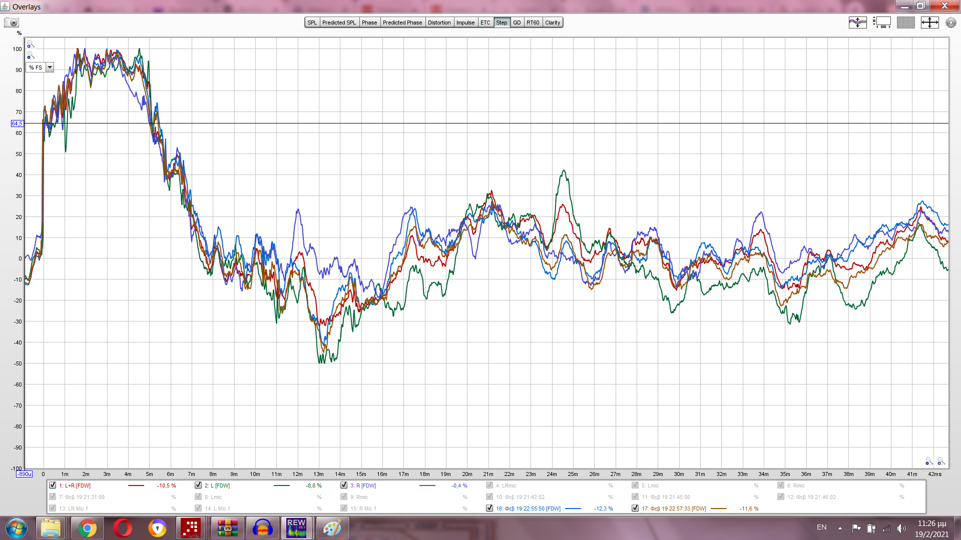

Οι βηματικές διορθωμένες από την αρχή έχουν καλή συμφωνία μεταξύ τους σε λήψεις γύρω από το MLP:

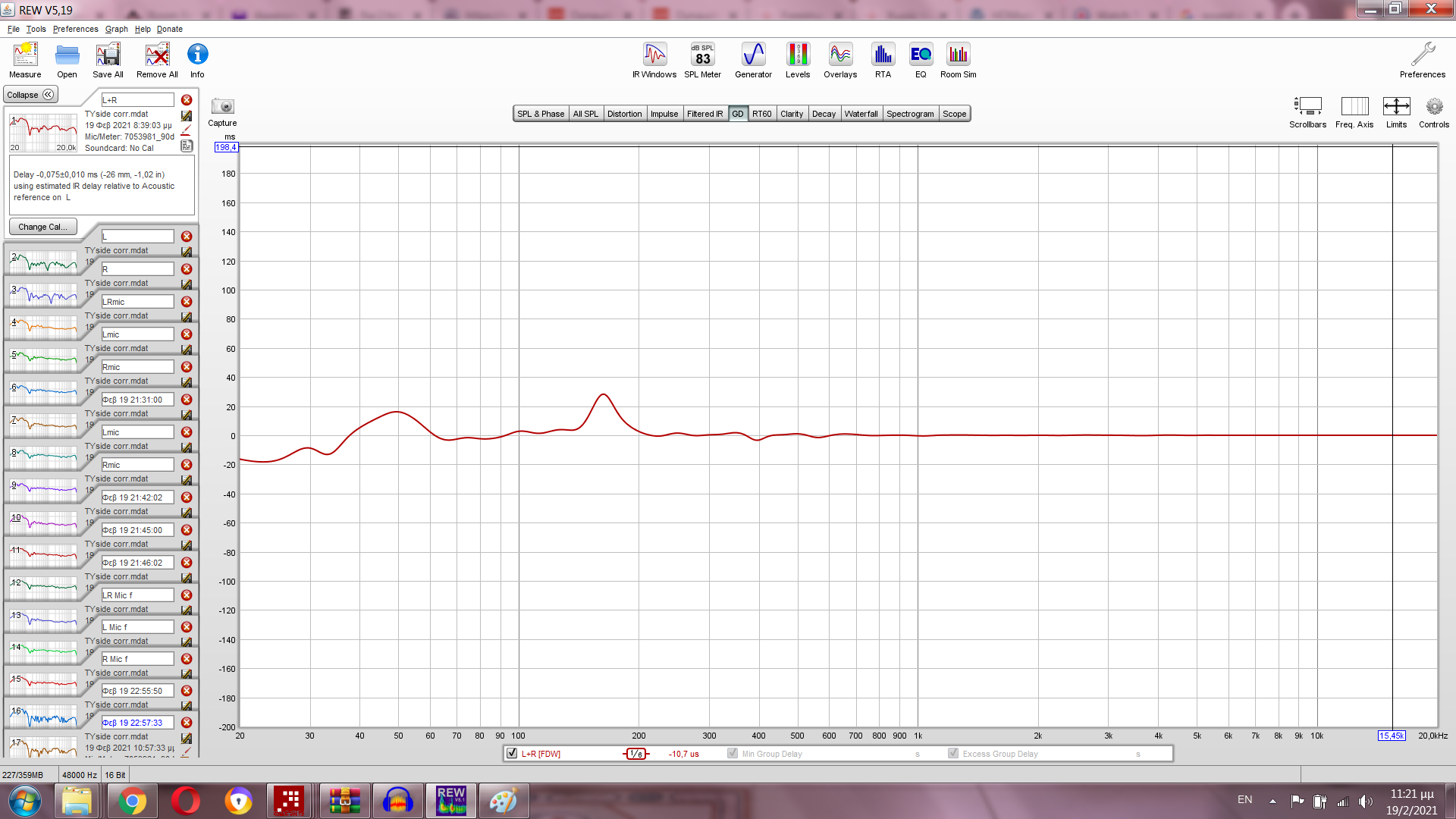

Τα προβληματικά σημεία είναι μετριασμένα,αλλά εξακολουθούν να υφίστανται ακριβώς στις περιοχές όπου θα ξεφεύγει η τιμή καμπύλης στο group delay:
Παραμένουν δε μη διορθώσιμα ως συνειδητή επιλογή,αφού οι σχετικές επεμβάσεις θα δημιουργούν στην πράξη ανώτερα προβλήματα σε σχέση με όσα θεωρητικά θα έλυναν...

Άβυσσος τα λυπημένα emoticon του Dimi...Το χάσμα είναι τόσο επίμονο στην εμφάνισή του επειδή όπως έχει ήδη αναφερθεί οφείλεται σε φαινόμενα SBIR από την τοποθεσία των main ως προς τις γωνίες...Εφόσον αυτή δεν αλλάζει δίνοντας βέλτιστο αποτέλεσμα σε όλους τους υπόλοιπους τομείς,θα έμενε να επενδυθούν με παχιές στρώσεις από υλικά όπως copopren τα τοιχώματα γύρω από τα main...Κάθε τέτοια δράση με προοπτική μονιμότητας με ενοχλεί,σχεδόν το ίδιο με την προοπτική επένδυσης της οροφής.
Κάνοντας την απόκριση του sub full range στην ίδια πάντα τοποθεσία γι αυτό,μπορεί να μετριαστεί το χάσμα εκτεινόμενο μεταξύ 147-189 Hz...
Η απώλεια ενέργειας θα μπορούσε ν'αντισταθμιστεί περισσότερο εάν το Yamaha έβγαζε ζωηρά και το πρώτο μισό της τέταρτης οκτάβας όπως κάνουν τα Dynaudio & SVS...Χωρίς όμως τη σχετική συνάφεια στον εντοπισμό της εκπομπής του ως προς τα main (είτε με απλή κεντρική τοποθέτηση είτε με χωροταξία που θα έφτιαχνε καρδιοειδές μοτίβο) θα μου ήταν και τότε ανώφελο....Μέχρι στιγμής πάντως το βέλτιστο αποτέλεσμα και ως προς το spectrogram έχει προκύψει με τα Dynaudio 9S κάτω από το κρεβάτι...
