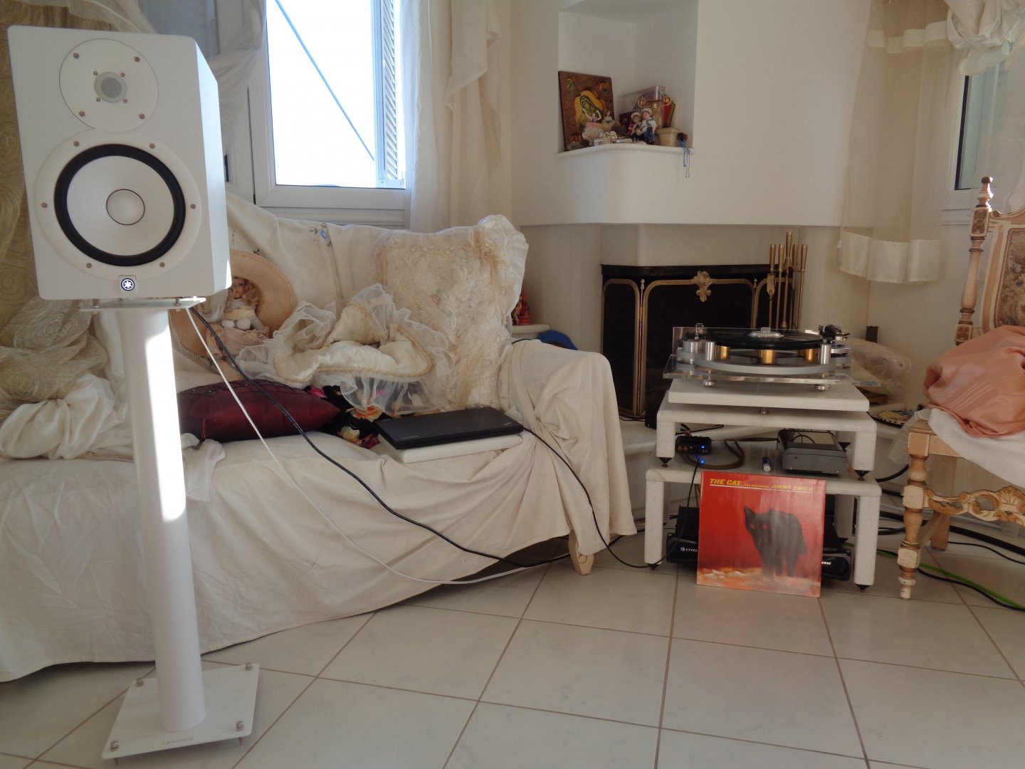

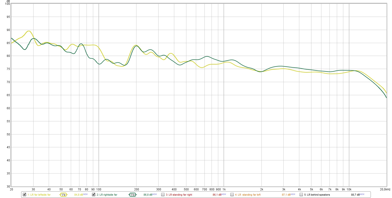

Για να μετριαστεί το γνωστό πρόβλημα υποχωρήσεων στην τρίτη οκτάβα εξαιτίας της απόστασης του midwoofer από το δάπεδο έχουν επιλεγεί βάσεις ύψους μεγαλύτερου από το τυπικό των 60cm και παράλληλα στα ηχεία έχει δοθεί ελάχιστη και υπολογισμένη κλίση προς τα κάτω ώστε να παραμένει η κεφαλή ακροατή στο προβλεπόμενο πεδίο σύγκλισης των λοβών από τα επιμέρους μεγάφωνα στο κατακόρυφο επίπεδο...
Επειδή το miniDSP 2X4 HD διαθέτει αποκλειστικά εξόδους RCA , δεν χρησιμοποιήθηκαν στις συνδέσεις με τα ενεργά monitor αντάπτορες , αλλά καλώδια της Oyaide με ακροδέκτες RCA to XLR ειδικά για τέτοιες εφαρμογές...

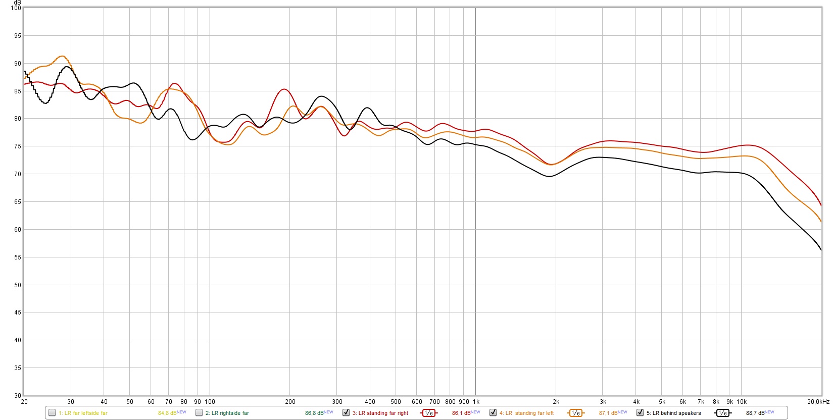

Ιδού λοιπόν off-axis λήψεις με μικρόφωνο περιστρεφόμενο σε οριζόντιο επίπεδο και τα επιμέρους κανάλια να παίζουν όλα μαζί...Μιλάμε για αποστάσεις τάξης 4 μέτρων μακριά ενώ το στερεοφωνικό τρίγωνο έχει διάσταση 210 εκατοστόμετρα. Το αρχικό στήσιμο πριν την εφαρμογή οποιασδήποτε διόρθωσης έχει γίνει με γνώμονα τη διατήρηση της αντιλαμβανόμενης ηχητικής σκηνής μεταξύ των δορυφόρων ακόμα και κατά την περιφορά εντός του χώρου πέρα από το προβλεπόμενο MLP.
Πρώτα απομακρυσμένες θέσεις κοντά στα τοιχωματικά όρια με επίπεδο περιστροφής λίγο ανώτερο από εκείνο της κεφαλής καθισμένου ακροατή σε δεξιά και αριστερή πλευρά αντίστοιχα :
Στη συνέχεια επίπεδο περιστροφής που αντιστοιχεί σε θέση κεφαλής για όρθιο και περιφερόμενο στο χώρο ακροατή (κόκκινη και πορτοκαλί καμπύλη). Η αποθέωση όμως έρχεται με τη μαύρη καμπύλη που αντιστοιχεί σε θέση όρθιου ακροατή πίσω από τους δορυφόρους περίπου και μπροστά ακριβώς από τον τόπο του rack :
Παρατηρούμε στη δεύτερη δέσμη πιο έντονη τη χαρακτηριστική υποχώρηση γύρω από την κεντρική συχνότητα κρος μεταξύ midwoofer & tweeter στα 2000 Hz...Χάρη όμως στον υποτυπώδη κυματοδηγό για την ακτινοβολία του tweeter που έχει κιόλας μεγαλύτερη διάσταση στο HS8 σε σχέση με τα μικρότερα αδέλφια του , η κατάσταση δεν είναι απογοητευτική...
Εννοείται ότι στη μαύρη καμπύλη μετράμε ουσιαστικά από μεσαίες και άνω οκτάβες την ενεργειακή σύσταση με την τονική ισορροπία από το σχηματιζόμενο πεδίο αντήχησης στο συγκεκριμένο χώρο και διαρρύθμιση setup...

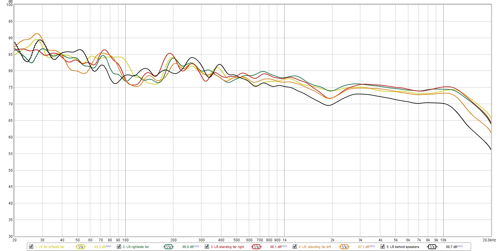

Όλες μαζί για να φανεί ο βαθμός ομοιογένειας :

Εννοείται ότι στην επιθυμητή κλίση της καμπύλης συμβάλλει και το ρυθμιστικό πρίμων από τα Yamaha μονίμως σε θέση - 2 dB.
Στον παρακάτω σύνδεσμο ανατρέχοντας στην ενότητα Specs παρατηρούμε ότι όλα τα μοντέλα στη σειρά monitor HS έχουν κρος μεταξύ midwoofer & tweeter σε κοινή κεντρική συχνότητα 2000 Hz... To μεγαλύτερο όμως (HS8) διαθέτει επίσης μεγαλύτερο σε ακτίνα κυματοδηγό για το tweeter. Αυτός ο παράγοντας είναι πρωτεύων για την αναμενόμενα καλύτερη απόδοση του μεγαλύτερου έναντι των μικρότερων , ενώ από την άλλη πλευρά οι συντονισμοί των στοιχείων (μεγάφωνο - bass reflex port) σε χαμηλότερες συχνότητες στο 8ιντσο με τη μεγαλύτερη καμπίνα συντελούν επίσης σε ακόμα μικρότερη συμμετοχή τους κατά το υψιπερατό κροσάρισμα με sub.
Με ψηφιακό υλικό αναπαραγωγής το παρόν setup μου αρέσει ένα κλικ περισσότερο - ιδίως σε στοιχεία όπως η στερεοφωνική απεικόνιση και οι δυναμικές αντιθέσεις - από το setup με τα Triton Seven που είχαν παρεμφερή χωροταξία.Κατά την αναπαραγωγή βινυλίου άρεσε περισσότερο το πρότερο setup όπως έχει περιγραφεί σε παλαιότερες δημοσιεύσεις.
Το χαρακτηριστικό με το τρέχον setup είναι ότι ξέροντας εκ των προτέρων βέλτιστες τοποθεσίες για sub , δορυφόρους και θέση ακρόασης με τη σύσταση στερεοφωνικού τριγώνου η διαδικασία των ρυθμίσεων χάρη στην ευελιξία διαχείρισης από το miniDSP ολοκληρώθηκε σε μια μόνο ημέρα αντί για ολόκληρες εβδομάδες που περνούσαν για την εύρεση λειτουργικών ρυθμίσεων μεταξύ των ηχειακών μονάδων με τον συμβατικό προενισχυτή .
Η δε ρύθμιση στάθμης κρίθηκε προτιμότερη από το volume του εκάστοτε ψηφιακού αναπαραγωγού αντί του master από το 2Χ4HD.
Είμαι βέβαιος ότι αντικαθιστώντας τα Yamaha με κάποιο ακριβότερο nearfield-midfield monitor όπως Focal Solo 6 Be, Neumann 310 , ATC SCM-20A , Genelec 8341 και τα συναφή θα εισπράττεται ακόμα ευκρινέστερη ανάλυση κι ενδεχομένως ιχνογραφία στη σύνθεση της στερεοφωνικής σκηνής.Αναρωτιέμαι όμως σταθερά άμα θ'άξιζε τον κόπο, αφενός μεν επειδή η τονική ισορροπία είναι ήδη υποδειγματική με τα υπόλοιπα στοιχεία σε υψηλό επίπεδο , αφετέρου δε επειδή ο συγκεκριμένος χώρος δεν έχει στις μεσαίες RT τάξης 0,4 sec αλλά περίπου 550 msec θεωρούμενος κιόλας μεγάλος αφού διαθέτει μια από τις ασύμμετρες διαστάσεις του ανώτερη από το όριο των 8,5 μέτρων ...
Είμαι βέβαιος ότι αντικαθιστώντας τα Yamaha με κάποιο ακριβότερο nearfield-midfield monitor όπως Focal Solo 6 Be, Neumann 310 , ATC SCM-20A , Genelec 8341 και τα συναφή θα εισπράττεται ακόμα ευκρινέστερη ανάλυση κι ενδεχομένως ιχνογραφία στη σύνθεση της στερεοφωνικής σκηνής.Αναρωτιέμαι όμως σταθερά άμα θ'άξιζε τον κόπο, αφενός μεν επειδή η τονική ισορροπία είναι ήδη υποδειγματική με τα υπόλοιπα στοιχεία σε υψηλό επίπεδο , αφετέρου δε επειδή ο συγκεκριμένος χώρος δεν έχει στις μεσαίες RT τάξης 0,4 sec αλλά περίπου 550 msec θεωρούμενος κιόλας μεγάλος αφού διαθέτει μια από τις ασύμμετρες διαστάσεις του ανώτερη από το όριο των 8,5 μέτρων ... View attachment 274788

Δεν καταλαβαίνω τη συσχέτιση με τα υπόλοιπα.
Είναι φυσιολογικό μεγαλύτεροι σε διαστάσεις χώροι απουσία εξειδικευμένης ακουστικής φροντίδας να εμφανίζουν κάποια αύξηση στο RT σε σύγκριση με μικρούς.Πειραματιζόμενος στον συγκεκριμένο για μείωση του RT το αποτέλεσμα άλλοτε χαλούσε την αισθητική και άλλοτε άφηνε ασυνήθιστη εντύπωση σε άλλες καθημερινές δραστηριότητες.

Μακάρι να ήταν τόσο απλά τα πράγματα ως προς τη στερεοφωνική απεικόνιση.
RT 0,55 - 0,60 ειδικά σε μεσαίες οκτάβες υποβαθμίζει σε αποστάσεις αρκετά μεγαλύτερες της Κρίσιμης την ανάλυση που θ'αναμενόταν από monitor όπως τα Genelec ως προς τη χωρική πληροφορία.Γι αυτό και αναρωτιέμαι προς τι ο κόπος και τα έξοδα για ακριβά monitor σε αυτόν το χώρο έστω και να ήταν λευκά...
