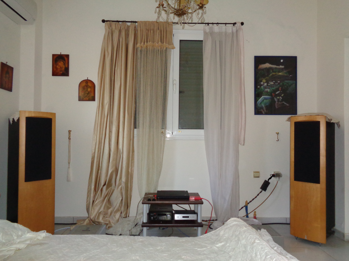

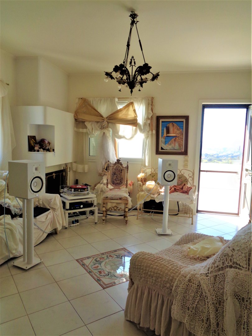

Αυτά τα ηχεία είχαν αποκτηθεί στο μακρινό παρελθόν και οδηγούνταν τότε με λυχνιακούς τελικούς...Στο παρόν έχουν διευθετηθεί με το βέλτιστο δυνατό τρόπο με σκοπό την ενίσχυση των εγγενών προτερημάτων και μετριασμό των ελαττωμάτων τους, οδηγούμενα κιόλας από μη λυχνιακούς τελικούς που αξιοποιούν στο έπακρο τα δυναμικά περιθώρια.
Η άποψη από το MLP :
Παρατηρούμε ότι είναι πλέον εγκατεστημένα υπό αυξημένη κλίση προς τα έσω με την εξωτερική πίσω ακμή της καμπίνας εφαπτομενικά στο πλευρικό τοίχωμα.Αυτή η θέση βελτίωσε την αίσθηση του βάθους ενώ παρέμεινε η στενή - κι ευεργετική για την επίτευξη τονικής ισορροπίας - προσέγγιση προς τοιχωματικά όρια...

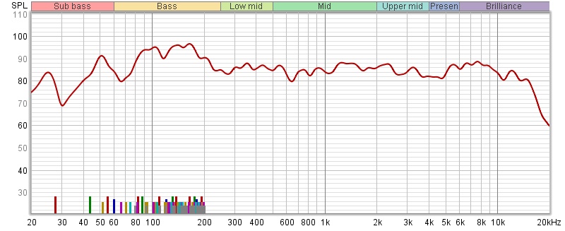

Για να μη δημιουργηθεί εντύπωση ότι ΄΄σιδερώνεται΄΄ μια ανισόρροπη απόκριση αυθαίρετα με DSP , ιδού η απόκριση συχνότητας με τα επιμέρους κανάλια εκπέμποντα μαζί χωρίς να έχει εφαρμοστεί η παραμικρή διόρθωση ή ισοστάθμιση :
Τύφλα να χουνε διάφορα ... Klipsch σειράς Heritage.:sneaky:
Με αυτήν ακριβώς τη μορφή ακούγεται άνετα και αρέσει νέτο σκέτο...Υπό τη μεγάλη κλίση κατά την ισοστάθμιση κάποιων τονισμών της κόρνας ουσιαστικά διορθώνεται η off-axis επίδρασή τους , δηλαδή εξομαλύνεται αντί ν'αυξανόταν η ανισορροπία στην έμμεση ηχητική ακτινοβολία...Αυτό είναι ιδιαίτερα χρήσιμο εφόσον η θέση ακρόασης εδώ βρίσκεται πλέον στα 3,5 μέτρα απόσταση - πίσω από την αόρατη πλευρά...όχι του φεγγαριού αλλά του κρεβατιού.

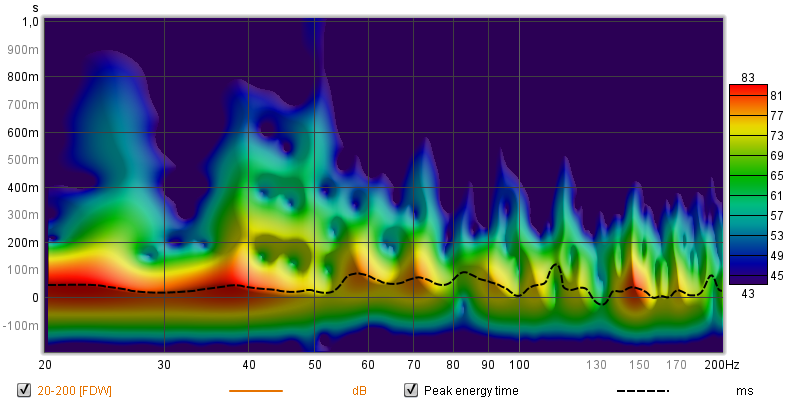

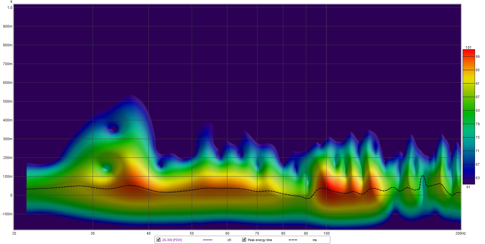

Το πρόβλημα από το συγκεκριμένο δωμάτιο εκδηλώνεται με επίκεντρα συχνοτικές ζώνες ακέραια πολλαπλάσια περίπου : 45 - 85 - 170 Hz. Αυτές είναι χαρακτηριστικό της χωροταξίας εμφανιζόμενες σταθερά ακόμα και με τη συμμετοχή sub.Δεν επιδιορθώνονται μέσω DSP/EQ.
Η οριστική τοποθέτηση ηχείων και θέσης ακρόασης έγινε με γνώμονα να εξισορροπηθούν μεταξύ των οι υποχωρήσεις με αυτά τα επίκεντρα και την αποφυγή μεγάλων βυθίσεων κάτω από τη στάθμη αναφοράς.
Ιδού και το αντίστοιχο spectrogram :
Η ενσωμάτωη στα εμπλεκόμενα sub - ένα μόνο ανά κανάλι τοποθετημένο κατά μήκος του αντίστοιχου πλευρικού τοιχώματος έχει γίνει ΄΄με το μαλακό΄΄, ακουστικό κροσάρισμα , βαθυπερατό στα 50 Hz και κλίση 12 dB ανά οκτάβα. Όπως φαίνεται από τη μαύρη γραμμή που εκφράζει το group delay η κατάσταση χωρίς delays στα main είναι ελεγχόμενη. Η απουσία παρατεταμένων ουρών στον κατακόρυφο άξονα του χρόνου ιδίως εκεί όπου επικεντρώνονται οι κόκκινες κορυφώσεις ενέργειας δείχνει ότι με κατάλληλη εφαρμογή EQ στις πρώτες οκτάβες - με στόχο καμπύλη κατά Bruel&Kjaer - το spectro αναμένεται να διορθωθεί - όπως έχει δημοσιευθεί στα προηγούμενα - αποκτώντας ομοιομορφία στην κατανομή ενέργειας.

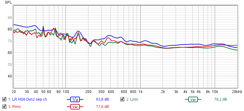

To miniDSP 2X4HD δεν ικανοποιούσε από την αναλογική του είσοδο,οπότε επέστρεψε το setup στη διαρρύθμιση με τα Dynaudio 18S να παρεμβάλλονται καθένα στο αντίστοιχο κανάλι φροντίζοντας για τα delays και στέλνοντας καθένα υψιπερατά κροσαρισμένο σήμα στο συνδεδεμένο δορυφόρο , με τα Yamaha HS8 στη θέση που είχαν πρώτα τα Triton. Απουσία κεντρικού επεξεργαστή το στοίχημα είναι να μην είχαμε ανάγκη από κανένα φίλτρο EQ , ούτε καν εκείνα που θα μπορούσαν να εφαρμοστούν από το DSP των sub ειδικά για τις δύο πρώτες οκτάβες.

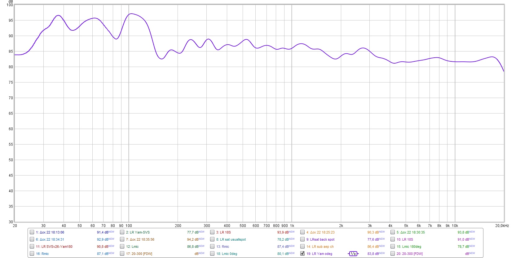

Μολονότι η απόκριση βγαίνει αρκετά ομαλά καθώς και η γενική κλίση αυτής, η συνεργασία μεταξύ sub & main δεν βγαίνει ακριβώς όπως πριν στην τρίτη οκτάβα. Αυτό το στοιχείο δεν φανερώνεται εκ πρώτης όψεως στις steady state αποκρίσεις ληφθείσες με περιστρεφόμενο μικρόφωνο στα συνήθη χρώματα:
Με τυπικά κριτήρια δεν είναι άσχημες ιδίως χωρίς να έχει εφαρμοστεί το παραμικρό φίλτρο EQ...Διαπιστώνεται όμως στο spectrogram με τα επιμέρους κανάλια εκπέμποντα μαζί ότι χρειάζεται βελτίωση στη ζώνη κρος πάνω από τα 50 Hz :

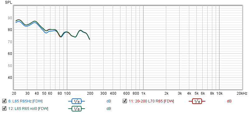

Επόμενη δοκιμαστική κίνηση βαθυπερατό 65 Hz στο αριστερό με σταθερά τα 70 Hz στο δεξί κανάλι :

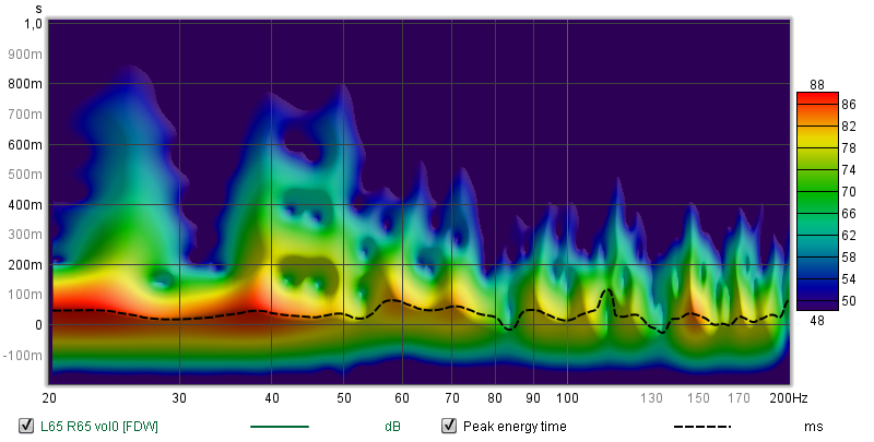

Κατόπιν και τα δύο στα 65 Hz με παράλληλη αύξηση στη στάθμη για τα sub κατά 2 dB :
Παρατηρούμε ότι το group delay βελτιώθηκε στη ζώνη του κρος , όμως η ποιότητα ενσωμάτωσης δεν φτάνει τα επίπεδα που έχουν επιτευχθεί σε προηγούμενα στάδια του νήματος με άλλες διαρρυθμίσεις. Εφόσον η θέση των δορυφόρων λογαριάζεται ήδη βέλτιστη, προτεινόμενη δράση είναι ν'αλλάξει η τοποθέτηση των μονάδων sub για να δούμε μήπως θα μπορούσε να γίνει κάτι καλύτερο πάντα χωρίς την παραμικρή ισοστάθμιση ακόμα και στις χαμηλές.
Άμα γίνεται να επιτευχθεί αρκετά ομαλή απόκριση απουσία αυτής έχει διαπιστωθεί πως υφίστανται ακόμα μικρότερες μεταπτώσεις στην αντίληψη των χαμηλών κατά την περιφορά εντός του χώρου σε θέσεις πέρα από τον κύκλο του MLP.
Η μέχρι στιγμής κατάσταση με sweep 20-200 , τα επιμέρους κανάλια μαζί και τη διαφοροποιημένη καμπύλη με τη μικρή αύξηση στάθμης σε καθένα εκ των sub :
Οι δορυφόροι είναι σταθερά με υψιπερατό κροσάρισμα στα 80 Hz και κλίση 24dB ανά οκτάβα για όλα.Στη ζώνη 65-80 Hz η απόκριση συντηρείται από τη συμπεριφορά του χώρου και την πτωτική ενέργεια ελέω υψιπερατού και βαθυπερατού από δορυφόρους και sub.Παρατηρούμε επίσης ότι μολονότι οι αποκρίσεις ουσιαστικά ταυτίζονται ανάμεσα στις επιλογές 70 & 65 Hz για το βαθυπερατό στο δεξί sub, η διαφορά μεταξύ των καταστάσεων είναι διακριτή από τα spectrogram...

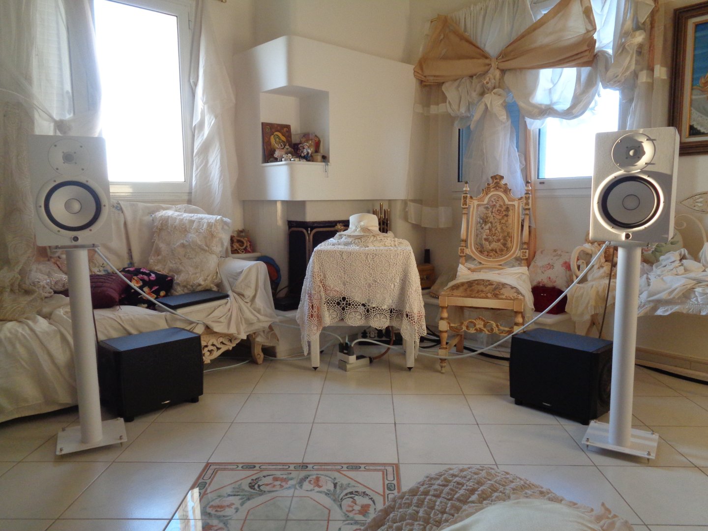

Ωραίος ο γκουρού. Να σε ρωτήσω επειδή διακρίνω μικρή απόσταση ακρόασης και με δεδομένο ότι τα ηχεία αφού είναι και ενεργά λογικά θα κατεβαίνουν στους 40 κύκλους που λένε περίπου δεν σε ικανοποιεί η ακρόαση χωρίς τα subs τα οποία δεν τα διακρίνω στην φωτογραφία( το ένα ίσως το είδα εκεί κρυμένο δεξιά). Που ακριβώς τα έχεις;
Α! Βλέπω και κάτι "πονηρούτσικα" καλώδια. Για πες τι είναι έτσι εγκυκλοπαιδικά.
18.098
60.210
Τα sub είναι εγκατεστημένα κολλητά στους τοίχους πίσω από καθένα δορυφόρο με το αριστερό να μένει αόρατο εξαιτίας του καναπέ.Τα καλώδια είναι Supra & Van Den Hul και κάποιες ιδιοκατασκευές ειδικά στην τροφοδοσία.
Οι δορυφόροι είναι εγκατεστημένοι με γνώμονα τη βέλτιστη στερεοφωνική απεικόνιση και τις μεγαλύτερες δυνατές αποστάσεις από διάφορα τοιχωματικά όρια.Οι συγκεκριμένες θέσεις υπό αυτήν τη συνθήκη δεν βγάζουν - όπως έχει εξηγηθεί σχετικά σε άλλα νήματα - σφριγηλά τη δεύτερη οκτάβα από εκείνους, τουναντίον . Επειδή βεβαίως έχουν γίνει δοκιμές στο παρελθόν είμαι σε θέση να γνωρίζω πως έστω και σε θέσεις όπου θα έβγαινε σφριγηλά η ζώνη 40-80 Hz αφενός μεν δεν έφτανε για το ρεαλισμό κατά την αναπαραγωγή, αφετέρου δε διεγείρονταν αδίκως διακριτές συνιστώσες ιδιορρυθμών εκεί όπου είχαν οι δορυφόροι ωφέλιμη απόκριση...
Όπως έχει ειπωθεί από τα προηγούμενα στο συγκεκριμένο χώρο υπάρχει αισθητική δέσμευση να μην τοποθετούνταν μπασοπαγίδες ή άλλα ακουστικά πάνελ. Πρέπει να καταφέρνουμε ικανοποιητικό αποτέλεσμα αποκλειστικά με τη σύνθεση των ηχειακών πηγών και τον τρόπο διαχείρισης.
Επίσης όπως υποστηρίζεται σε κάθε ευκαιρία η απαλλαγή των δορυφόρων με μονό mid-woofer από τη βάση του φάσματος τείνει ν'αυξάνει τη διαφάνεια στις μεσαίες οκτάβες.
Μην παραβλέπουμε τέλος ότι κατά το κροσάρισμα main ηχείων με sub παρέχεται κανονικά και δυνατότητα να εκπέμπουν ενέργεια τα δεύτερα υπό πολικότητα σήματος αντίθετη προς τα πρώτα, κάτι το οποίο συνήθως δεν γίνεται να συνέβαινε με μεγάλα main ηχεία.Αυτό το στοιχείο θα έχει ιδιαίτερη πρακτική σημασία για τη συνέχεια.

Συμφωνώ σε όλα. Γενικά είναι φοβερά δύσκολο το στήσιμο των ηχείων για την βέλτιστη στερεοφωνική εικόνα με μεγάλη απόσταση από τον πίσω εξ αυτών τοίχο χωρίς να χάσεις άλλα καλά και θέλει και εμπειρία αλλά και πάρα πολλές ώρες με μετρήσεις. Αν καταφέρεις και βρεις την χρυσή τομή το αποτέλεσμα είναι μαγικό. Για τις μπασοπαγίδες και τα πάνελ το κατάλαβα ότι δεν θα θέλεις να βάλεις βλέποντας την διαρρύθμιση.

Να ρωτήσω κι εγώ κάτι που θέλω από καιρό. Το δωμάτιο είναι παραλληλεπίπεδο? (φαντάζομαι δεν έχει όλες τις πλευρές ίσες ώστε να είναι ρόμβος) Αν ναι, πόση διαφορά έχουν μεταξύ τους οι δύο διαστάσεις του επιπέδου? Εκείνο που προσπαθώ να δω είναι το πόσο επιδρά σε μια τέτοια γωνιακή τοποθέτηση το υπόλοιπο δωμάτιο και οι σχέση των διαστάσεων και ΚΥΡΙΩΣ πόση ανισορροπία όπισθεν του χώρου ακρόασης έχει αμελητέες συνέπειες.
Και επόμενη ερώτηση (παράγωγη ας πούμε) μήπως άλλο σχήμα, ξερωγώ τριγωνικό κι ας μην είναι επακριβώς τρίγωνο κι ας έχει τόξο αντί για ευθεία βάση, είναι προτιμότερο?
Είναι στο κύριο τμήμα του παραλληλεπίπεδο αλλά όχι...ορθογώνιο στο σύνολό του.Ο τρέχων προσανατολισμός του setup κρίθηκε βέλτιστος ύστερα από χρόνια δοκιμών σε εναλλακτικούς και μάλιστα απουσία REW. Σε κάποια θεμελιώδη και γενικής φύσης στοιχεία πρέπει να εμπιστευόμαστε το πώς θα μας ακουγόταν έστω και χωρίς μετρητικά δεδομένα. Δεν πρόκειται να γίνονται εκ νέου μετακινήσεις ούτως ώστε ν'αποκτούσα μετρητικά δεδομένα όταν γνωρίζω ήδη πως δεν με εξυπηρετούσαν οι εναλλακτικές είτε ακροαματικά είτε χωροταξικά. Ο συγκεκριμένος χώρος στο δεύτερο και αόρατο τμήμα του είναι ασύμμετρος και η όποια πρόβλεψη για την ανταπόκριση στις χαμηλές γίνεται αβέβαιη. Θα προτιμούσα κλασσικά χώρο με σχήμα τέλειου ορθογώνιου παραλληλεπιπέδου που θα έδινε ακριβέστερες προβλέψεις και θα ταλαιπωρούσε λιγότερο στην εκάστοτε διερεύνηση.
